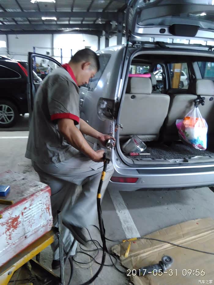

前车主倒车时撞树了,左后翼子板有点变形,今天去4s弄了
先拆掉尾灯,扭下2颗螺丝,然后用力一拔就出来了

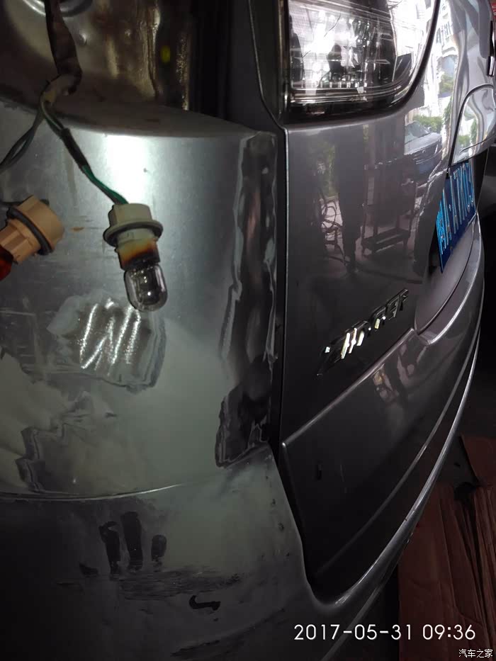

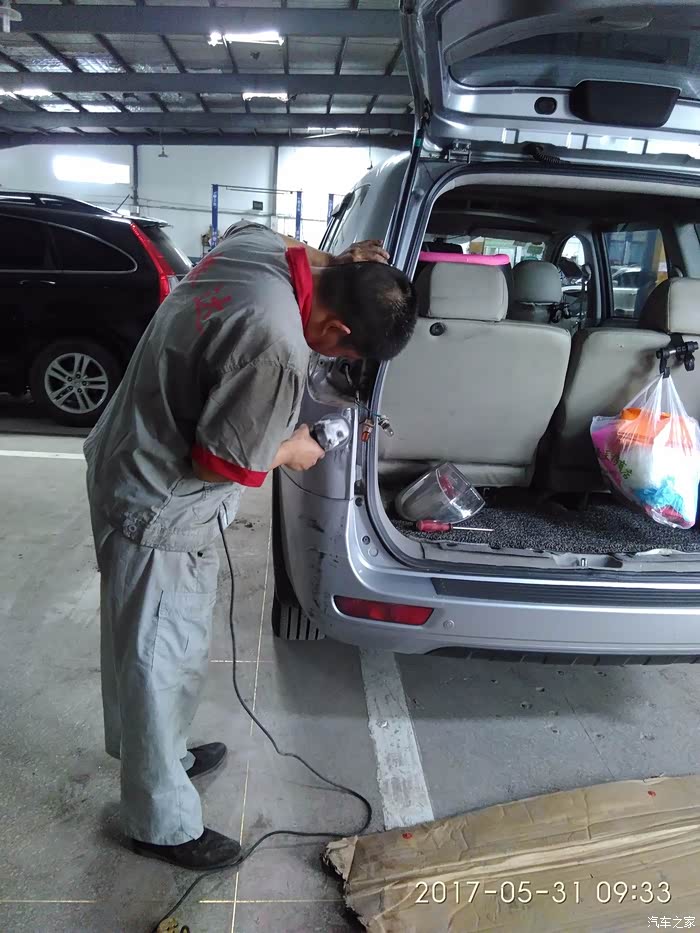

用角磨机磨掉被刮蹭的漆面
打磨完成的样子
焊接拉起变形的部位
拉好后再用锤子微调一下就完成了,等明天喷漆
