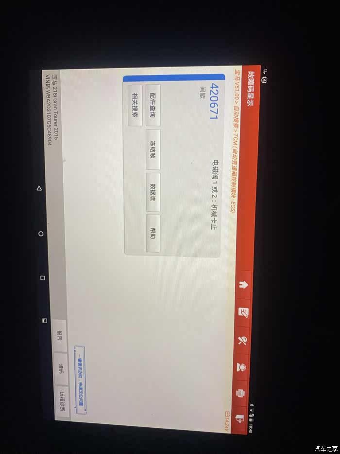

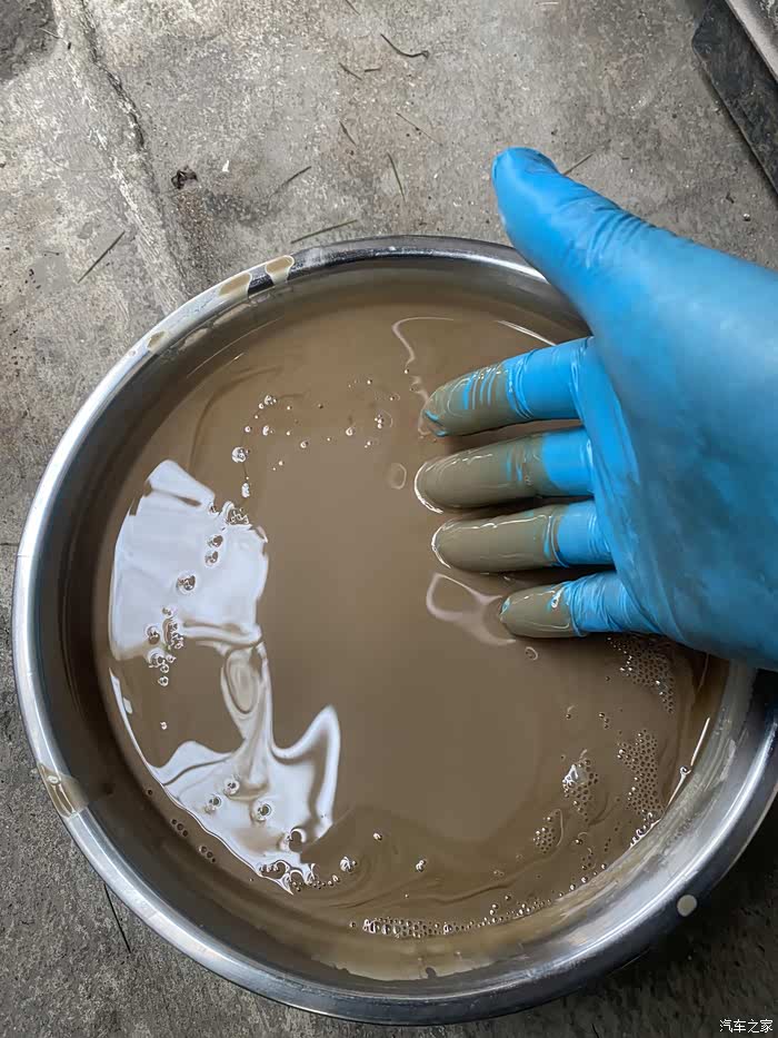

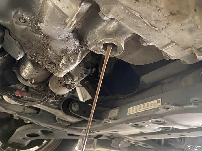

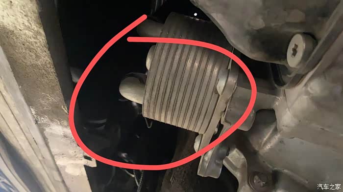

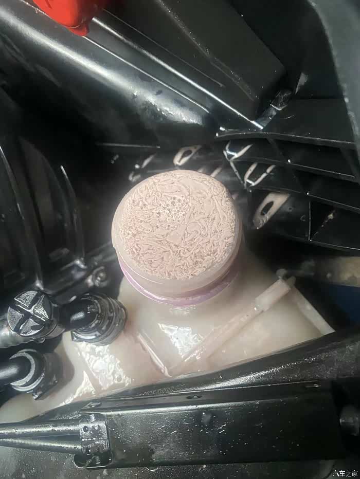

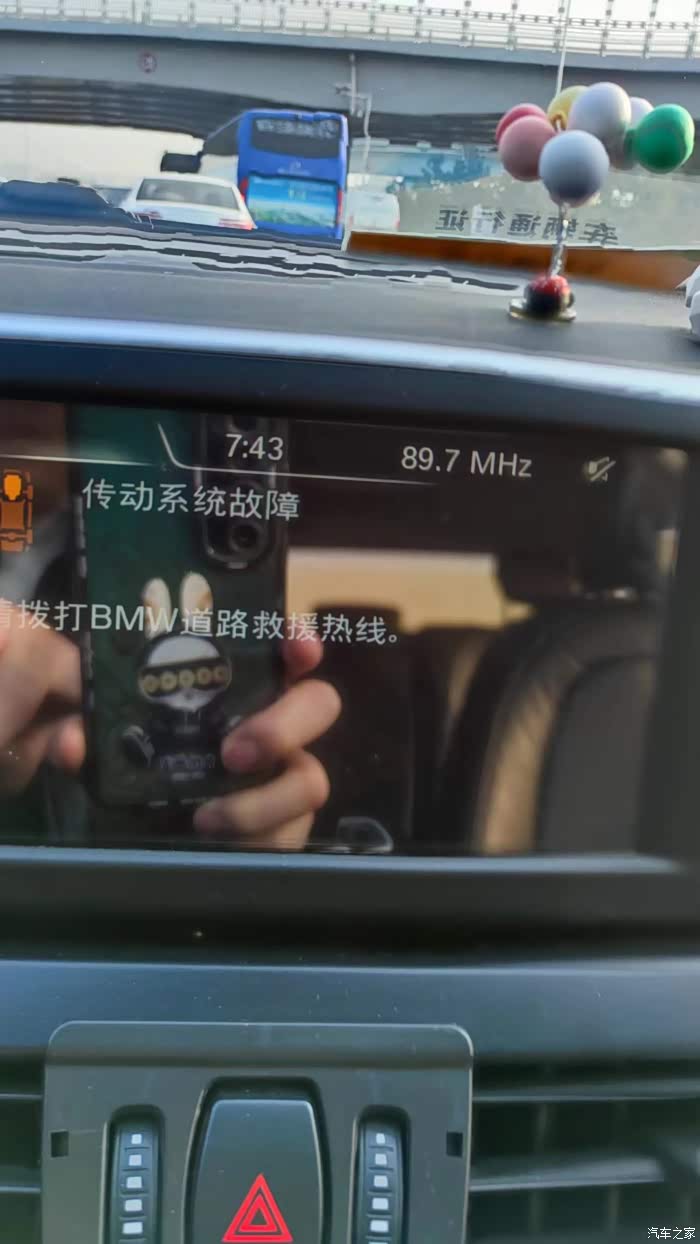

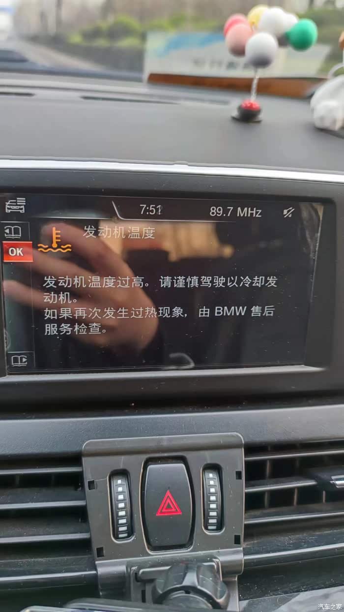

我的是2015款多功能旅行车,前两天开车出现1200-1800转,换档发抖的情况,并且熄火后风扇在持续工作,于是检查防冻液存在缺少情况,用电脑检查也没有故障码,于是添加防冻液,做了保养,但刚开两天,车辆发抖情况愈加严重重,车轮报警出现传动系统故障码和发动机高温故障码,立即前往进行检查,发现变速箱报电磁阀1或2卡止的间歇故障,经过检查,是变速箱散热器损坏,造成防冻液和变速箱油互通,最后只能大修变速箱,这个也是易损部件,平时很难发现是否损坏,也没有传感器会报故障码,但是造成的后果极为严重,提醒大家还是跑到一定年限或者公里数就自行更换吧,不然造成的后果是相当严重的。
就是它,变速箱散热器!!!!!
