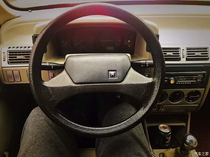

内饰方面,换了原版的两幅式方向盘和“积家”的仪表。挡把也有点破,一并换了一个档把头。

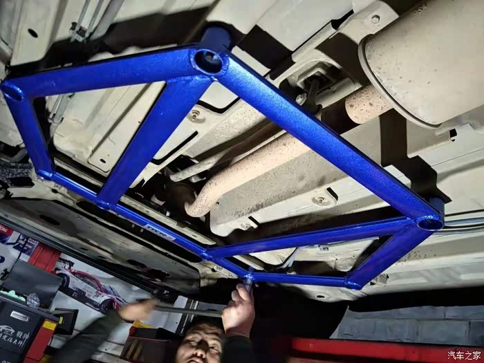

车外,全车易损件和避震进行更换,避震换装Border博德绞牙避震S1街道版。加装一套强化件(富康的车身强化件只有两个,前避震顶端拉杆俗称"顶吧"和前下井字架)。
闲鱼收的一幅成色很好的方向盘

TCR-II强化件

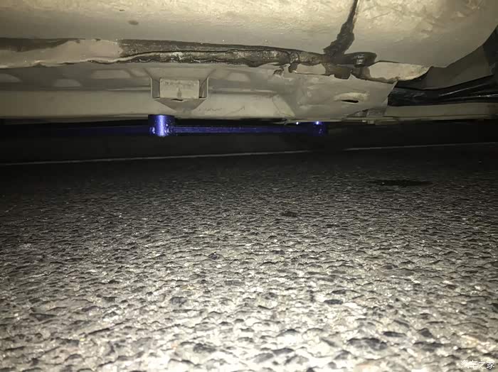

富康这种老车也只有在某宝买这个品牌的件了,RPA、狮特等都没有这辆车的改件了。
避震降低车身后,前下井字架的离地间隙成全车最低点了。

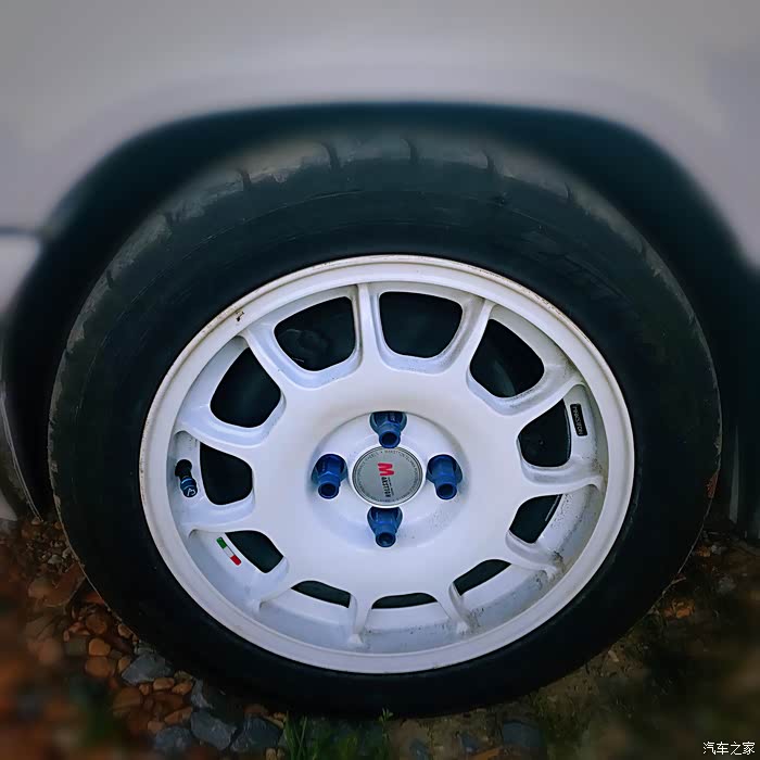

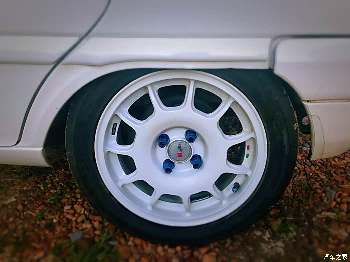

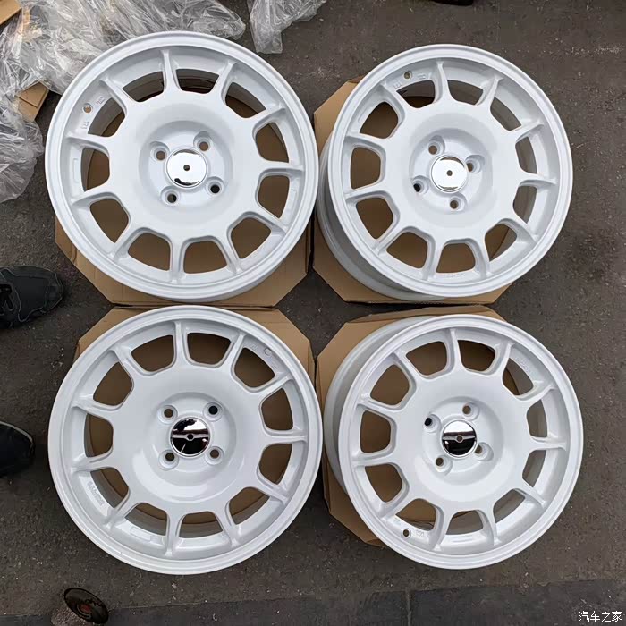

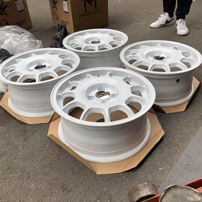

轮毂:一套国产迈斯盾仿O.Z造型的铸造轮毂,将原厂14寸升级为15寸。
轮胎:莱斯蒂诺07R半热熔轮胎
拉力款
拉力款
轮毂数据

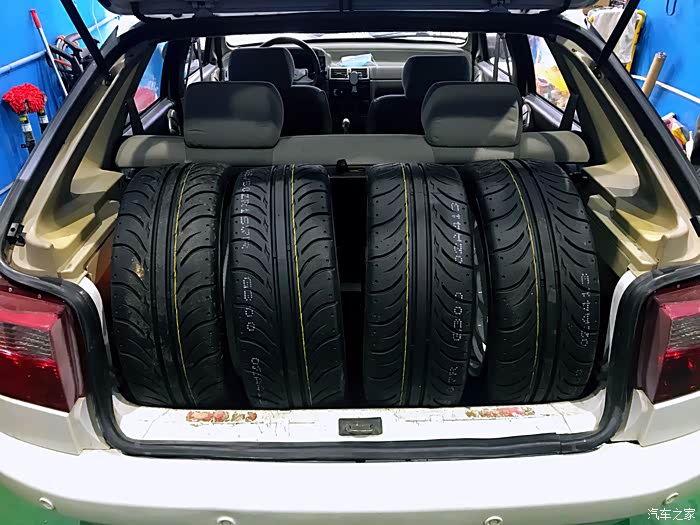

富康的后备箱正好可以竖放四条轮胎,帅气。

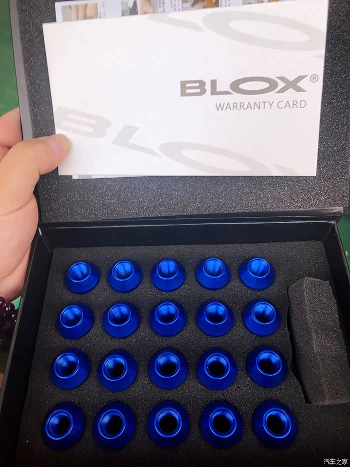

BLOX轮毂螺丝

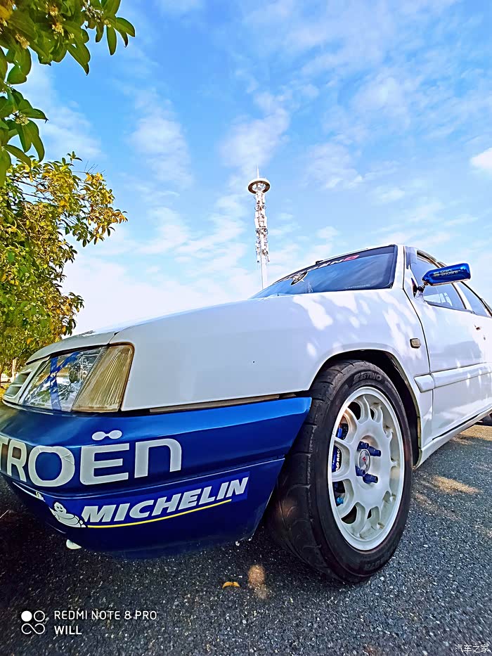

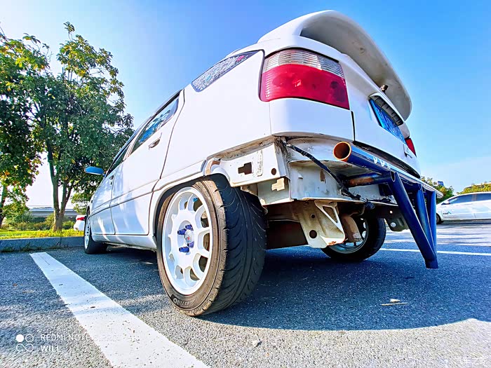

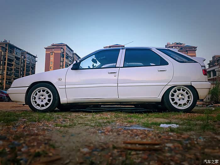

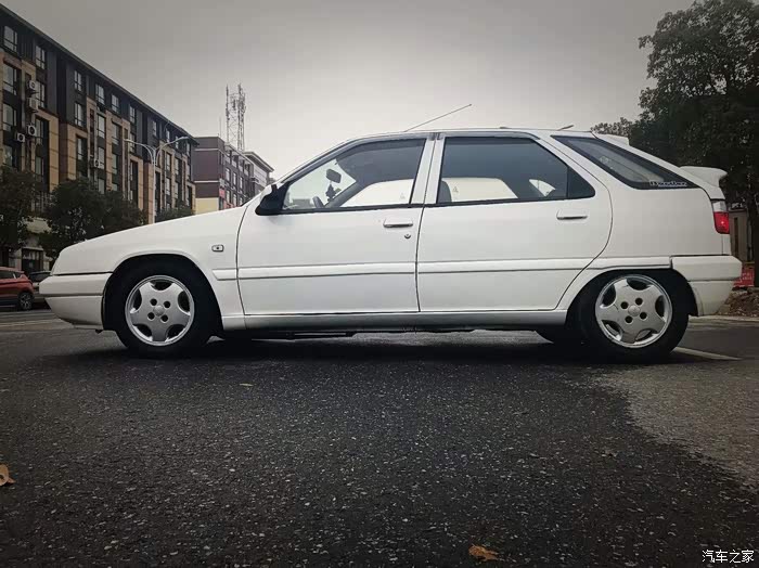

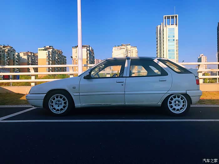

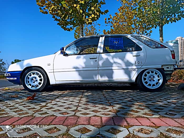

整车侧面姿态
整车侧面姿态
前轮
后轮

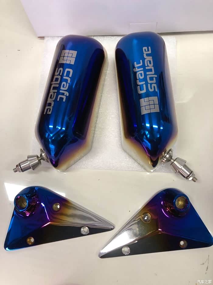

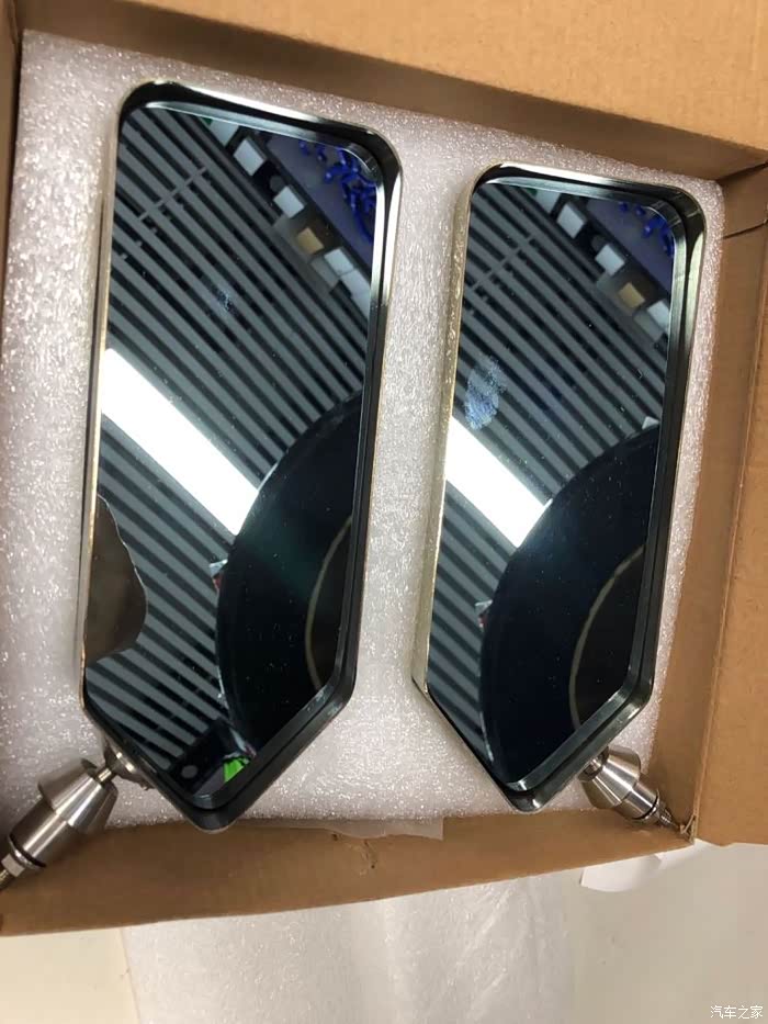

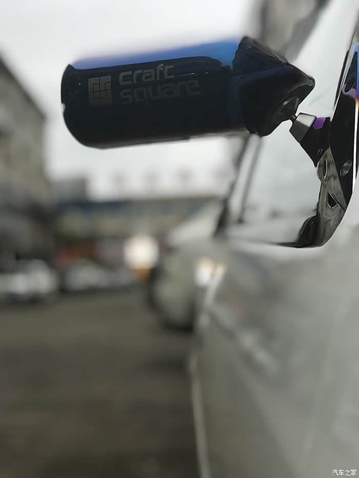

泰仔风格子弹镜
泰仔风格子弹镜
泰仔风格子弹镜替换原车外后视镜

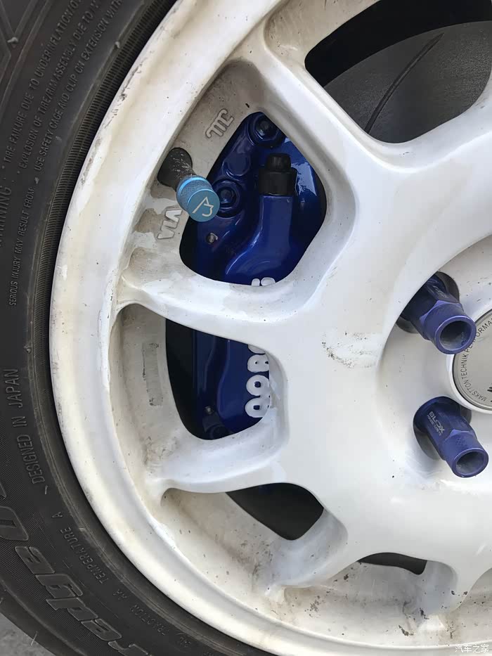

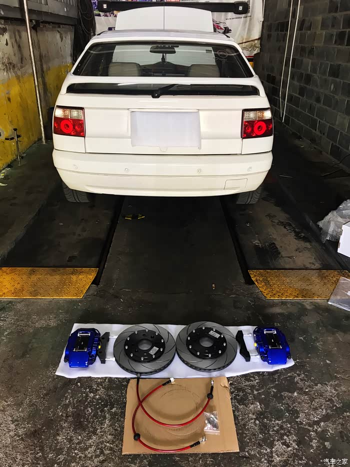

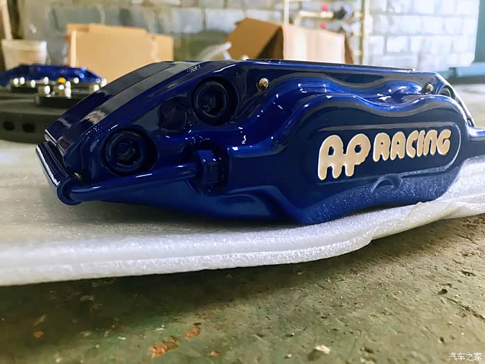

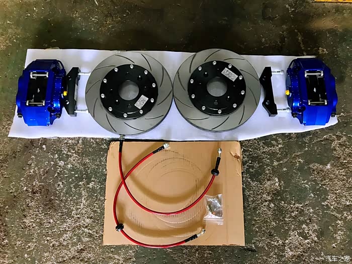

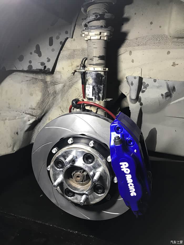

前刹改一对AP7600小四活塞刹车系统,后刹还是原厂鼓刹。

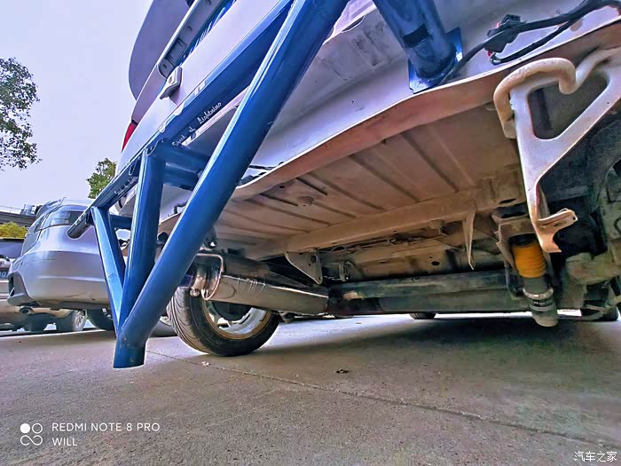

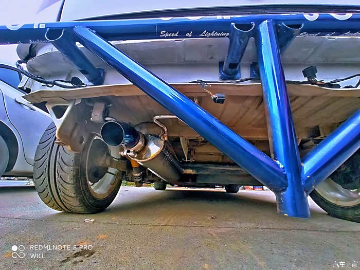

排气为RES定制,只改了尾段。
为什么排气只改了尾段呢?
首先,前面我说到了动力方面并没有改装,排气头段留着以后如果对动力性能升级的话再改(高凸 1.9方案)。然后,排气中尾段对自吸车来说性能提升非常有限,只改尾段也基本是为了造型,DIY后杠后整个排气尾段露出来,站在车后是直接能看到,原厂的排气全是锈迹已经很久很丑了,所以定制一套RES尾段,声浪方面比原厂稍响一点,但不是很炸的,也有点改装的味道在里面。

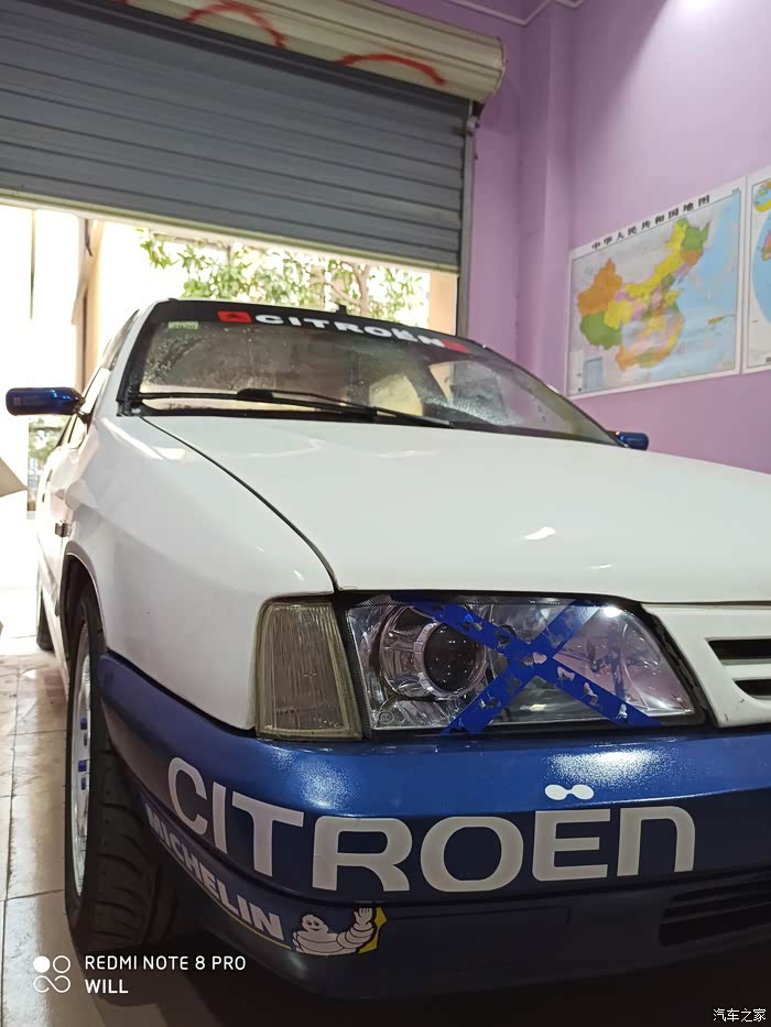

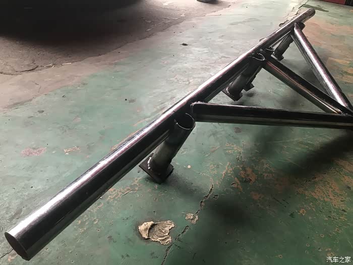

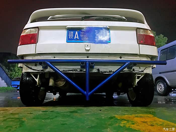

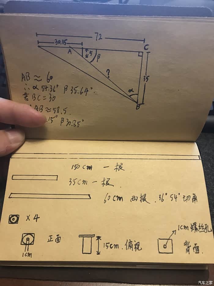

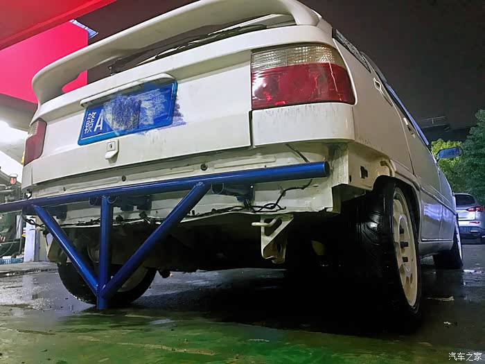

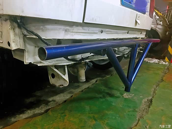

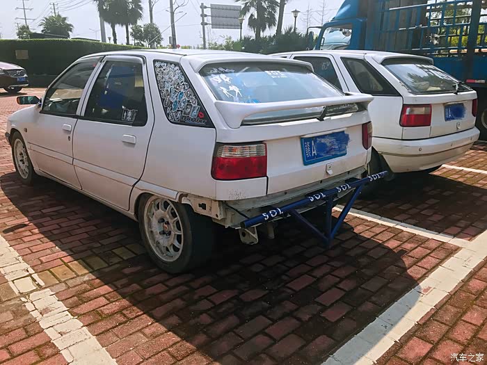

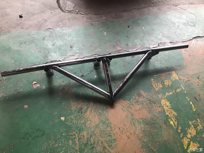

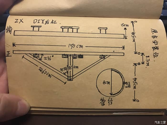

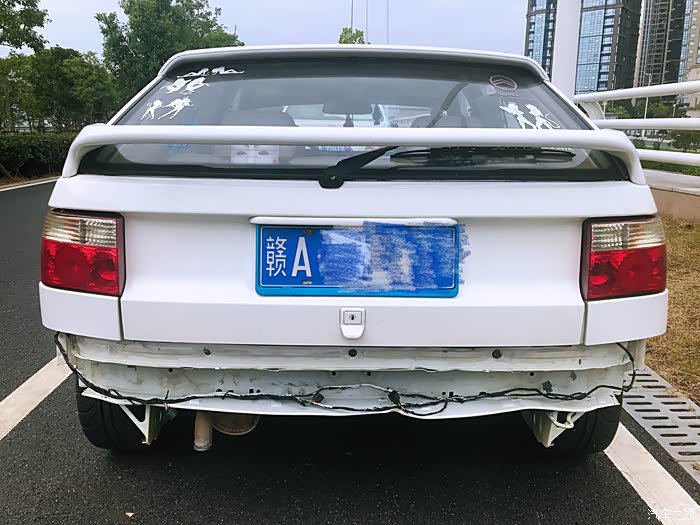

前杠喷了一个深蓝色,原厂后杠直接拆了,自己DIY做了一个比较粗犷的竞技后杠,这个DIY后杠应该是争议最大的地方,确实口味较重,很多人可能会觉得很丑,不好看。对我来说主要就是好玩,希望和别人不一样个性一点,除了一个这个外观也确实没有什么实际意义。
自己画图纸,买钢管来做。
自己画图纸,买钢管来做。

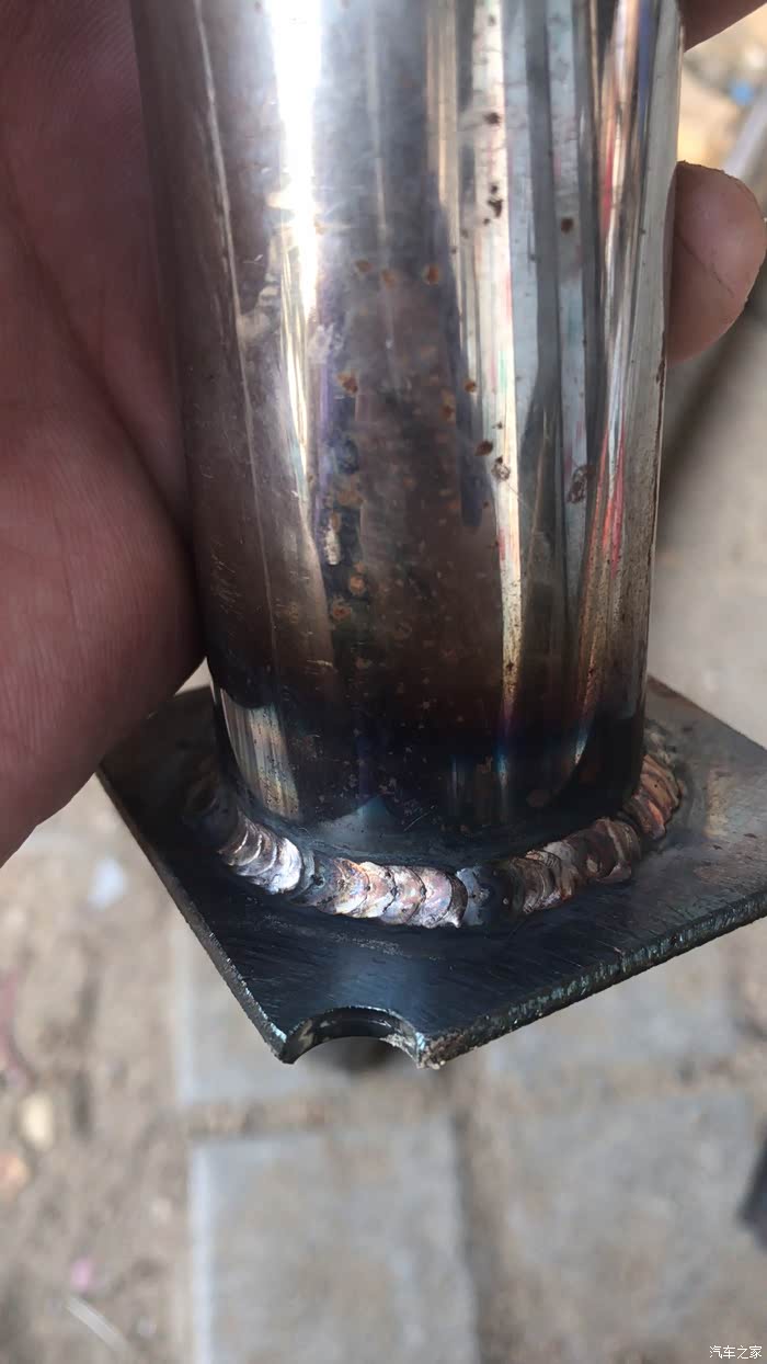

师傅手工鱼鳞焊还不错
成品
成品
喷个和前杠一样的深蓝色
喷个和前杠一样的深蓝色
喷个和前杠一样的深蓝色

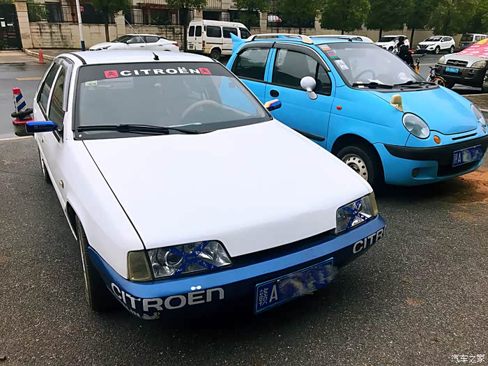

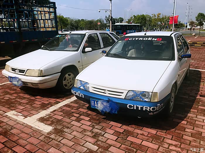

偶遇一辆富康,停一起来一张。原厂和改装的区别。

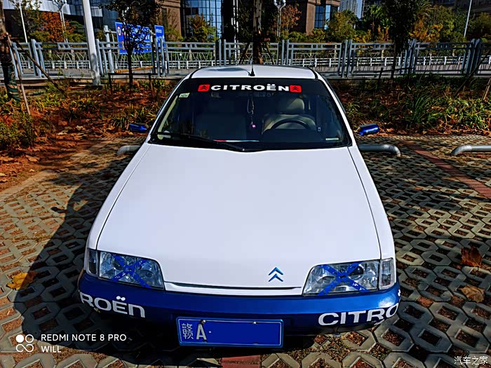

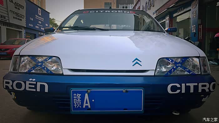

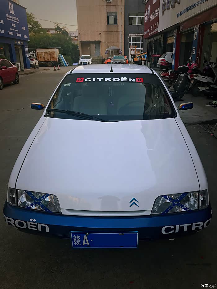

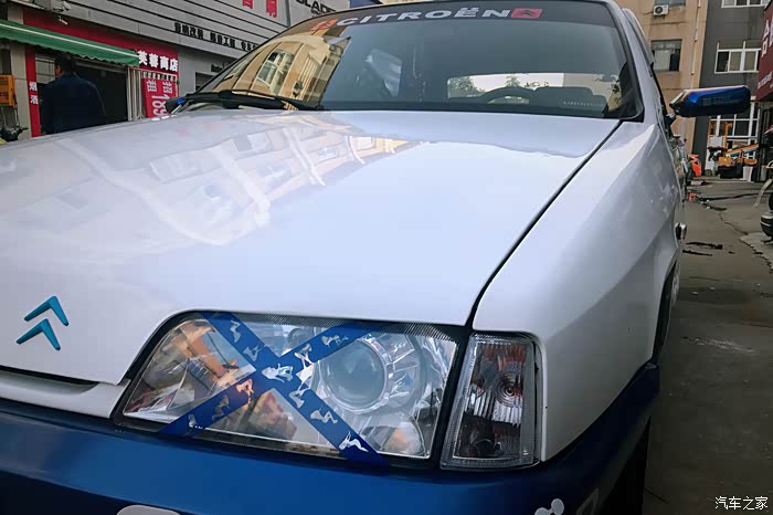

法国原厂CitroenZX机盖
这个机盖我也不过多介绍了,相信富康车友们都懂的。我也是找了很久,终于收到一块来自湖北孝感的一位资深富康车主——LYF的机盖,兄弟非常认真负责的帮我打包这个“稀有物品”,我们互相也交流了很多。同是玩法系车的兄弟
这张照片是刚把机盖翻新好做,中网还没好,停在之前我改的小蓝精灵(乐驰)旁边拍的照。今年双十一把小蓝精灵给出售送走了。
法国原版Citroen ZX机盖、中网,自己喷漆贴上的LOGO。
