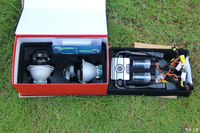

     开箱后,可以看到包装箱由3个组件组成,一个是氙灯出厂套装,一个是密封胶,另一个是针对安装车型配来的金属小配件。
     装氙灯的盒子看着挺有档次,设计感满满。
     这个套装清单,二维码是厂家的相关简介和产品推广信息。
   两个防伪标贴,由于本次是参加汽车之家活动的测评宝贝,根据不需要进行防伪测试,所以略过……
     打开盒子,可以看到里面的配件分成双层式包装,上层是2个灯泡和2个安定器以及保修卡,下层是两个双光透镜组和一小盒改装支架小配件。

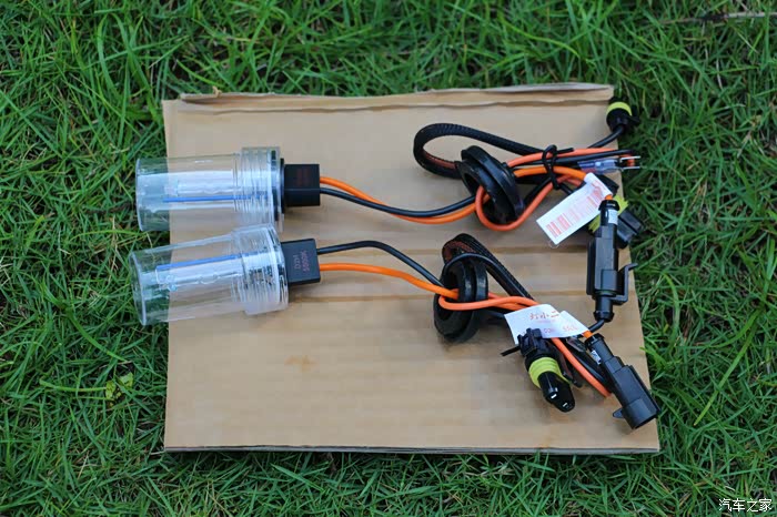

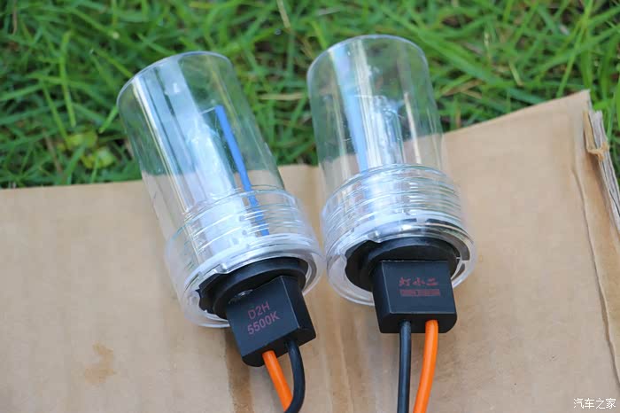

    这也是主角哦——高亮氙灯泡,重要部件就必须带套,以免不小心受伤。
    再来个灯泡的特写,够不亮,使用寿命长不长就看你啦。(一定要争气哦,千万不能输于那些所谓的进口灯泡)

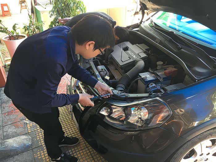

    天气非常热,下午14:30准时动工。跟老板接触后,发现老板是很健谈的一个人,下午安排了一个师傅+一个徒弟同时作业。图中这位是店里的学徒,整个改灯过程基本不说话,你问一句,他答一句,绝不会多出一句话来。话说学徒时多数都这样吧。
    继续拆前杠中……

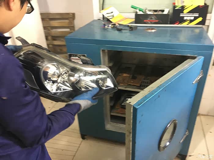

     这就是拆下的大灯总成了,原车有透镜,看着还是不错的。不过这卤素灯装上再高级的透镜也无济于事。
     大灯总成去除一些小配件后直接进烤箱,大约20分钟左右就可以出"炉"。

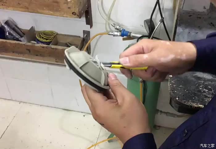

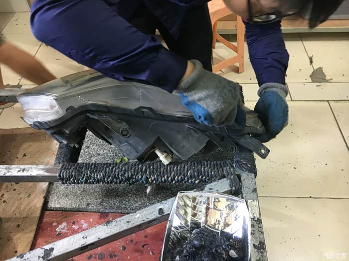

    徒弟很认真的进行第一次拨离胶水,师傅说市面上的车灯通常由两种胶粘合,一款叫硬胶,一款叫软胶,想分离的话软胶只要烤一次就可以完成,而硬胶则要烤两遍才能完成分离。

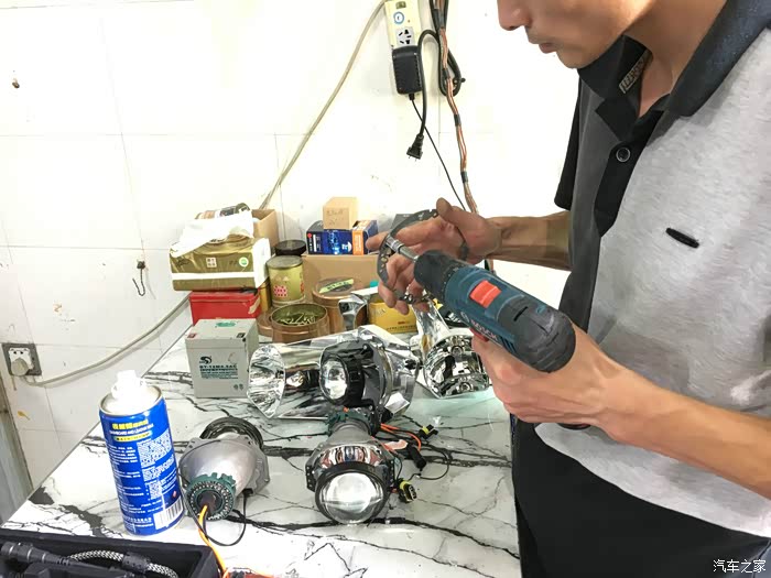

     师傅则同步在研究新的透镜该如何更好的与原灯罩结合,这很需要经验,面对我的这款本身带有透镜的灯,师傅说已经是非常简单的了。

     大灯总成在进行第二次进烤箱后,师傅就开始了第二次分解过程,确实挺费时间的。

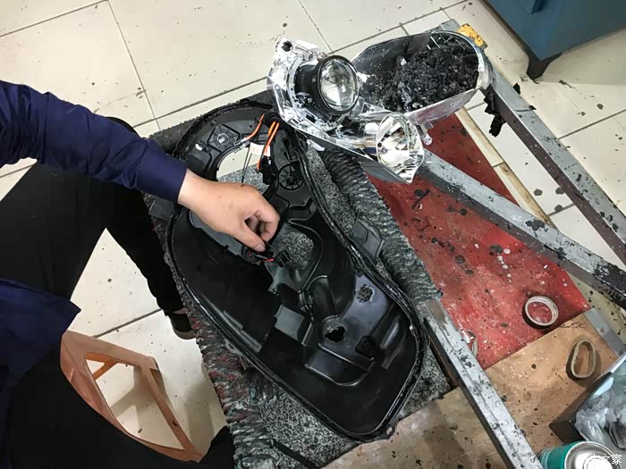

     终于分解完成,这便是原灯“一丝不挂”时的样子。
    进一步分解拆下来的灯杯和透镜。
     师傅开始尝试组装新透镜和支撑组件,并对灯泡进行测试以及水平定位。

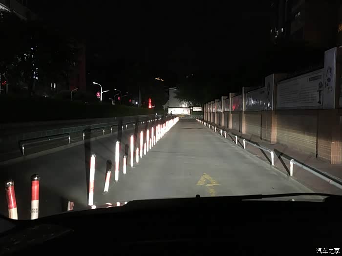

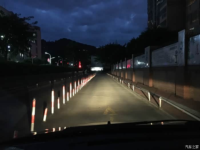

   【场地1】这是原灯近光效果,无论亮度还是两边宽度都比较受限。

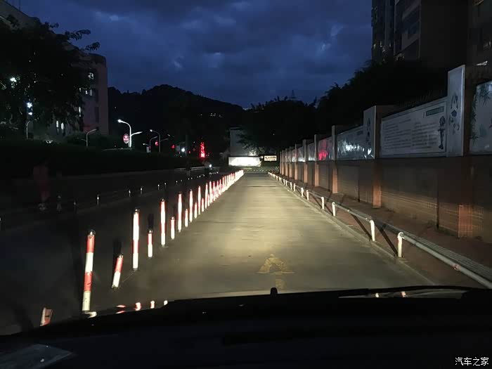

  【场地1】再看看改后的近光,相差不是一点,并且两侧的宽度明显宽了很多。
   【场地1】这是原灯远光效果,照射的距离感觉也是比较有限的。
   【场地1】这是改后的远光效果,照射距离明显更远。
    【场地2】重新换了一个地点测试,对比情况自己看吧。
   【场地2】灯光铺出去的范围和均匀度方面相差真不是一点点。
   【场地2】原灯远光效果。
   【场地2】改后远光效果。请对比最远端的照射目标,目测距离约在80米左右,效果还是不错的。

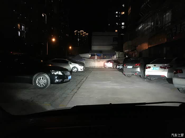

   【场地3】原灯近光效果。(对面的墙面距离约40米)
   【场地3】改后近光效果。注意照射两侧宽度的对比,这对于夜间行车好处不只一点点。
   【场地3】原灯远光效果。亮度的区域比较受限。
   【场地3】改后远光效果。照射区域广,亮度均匀。
