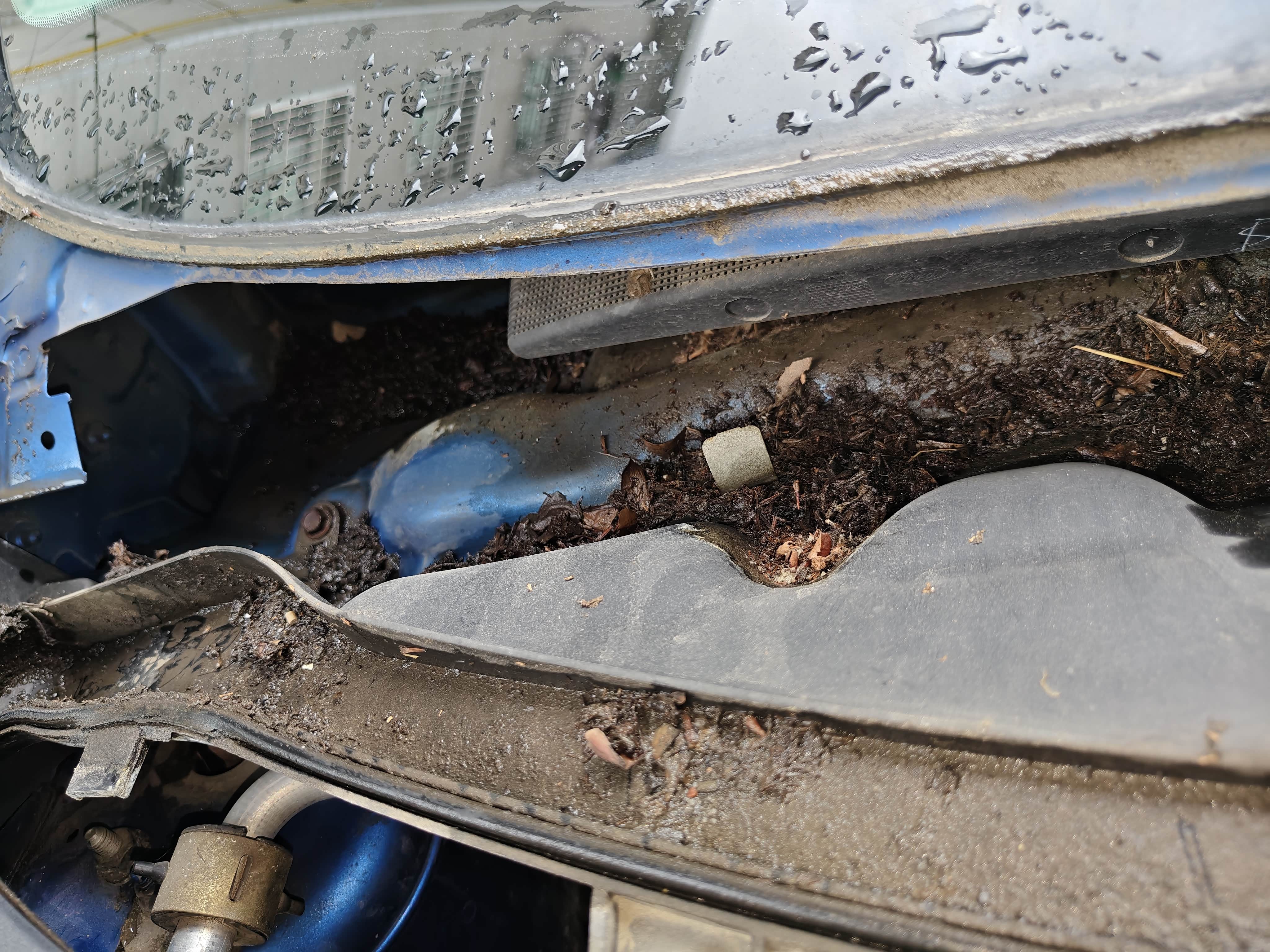

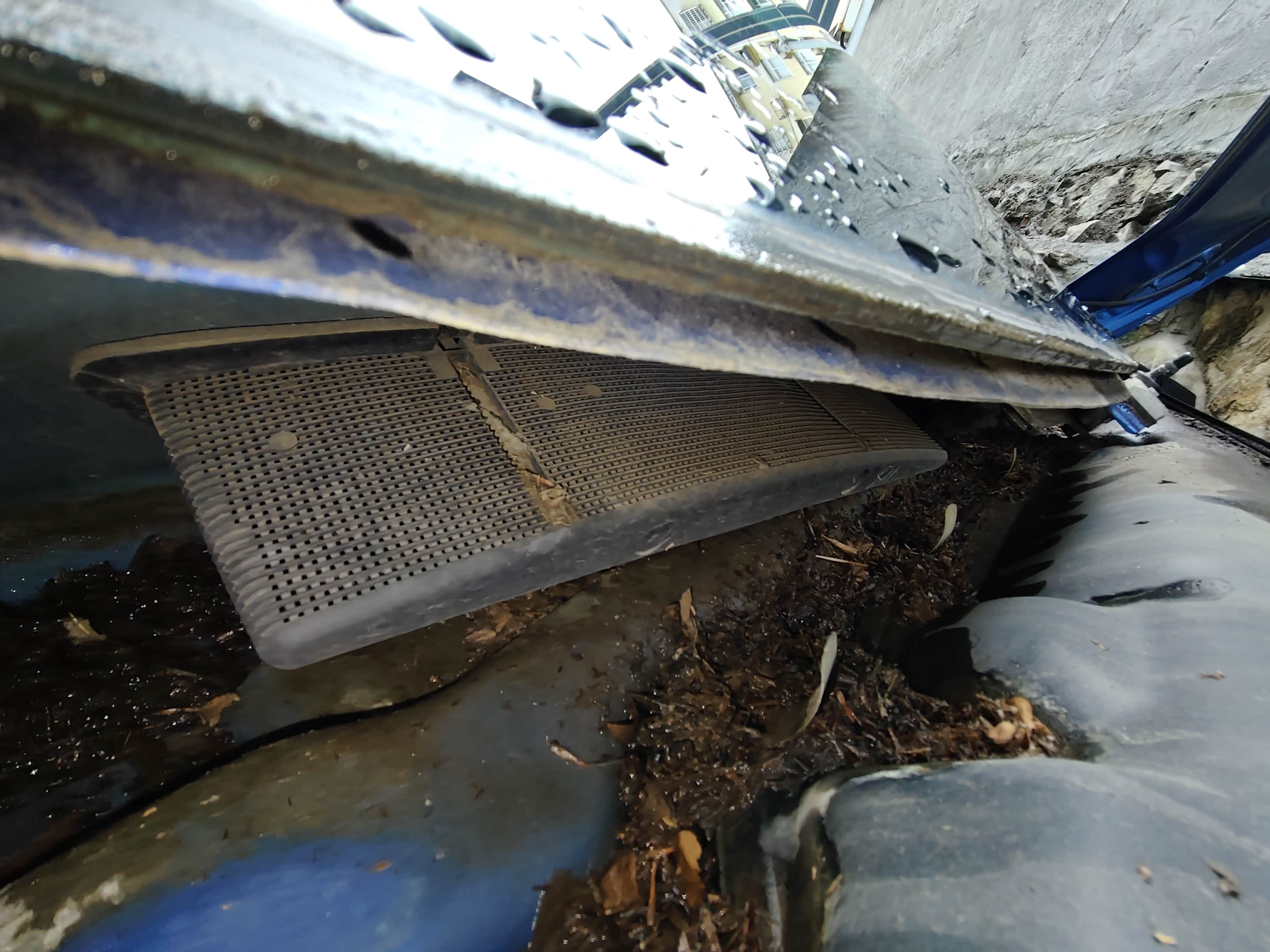

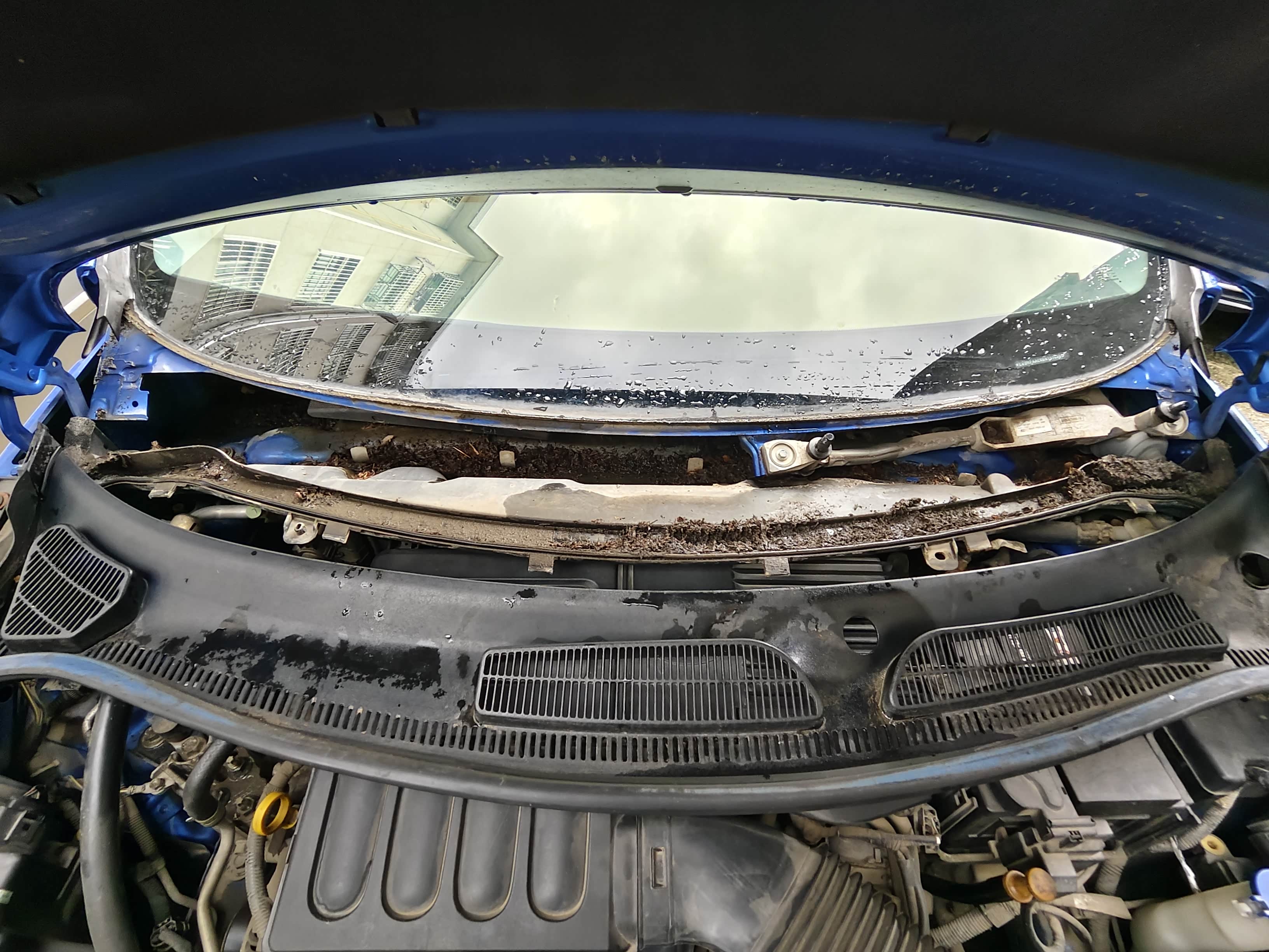

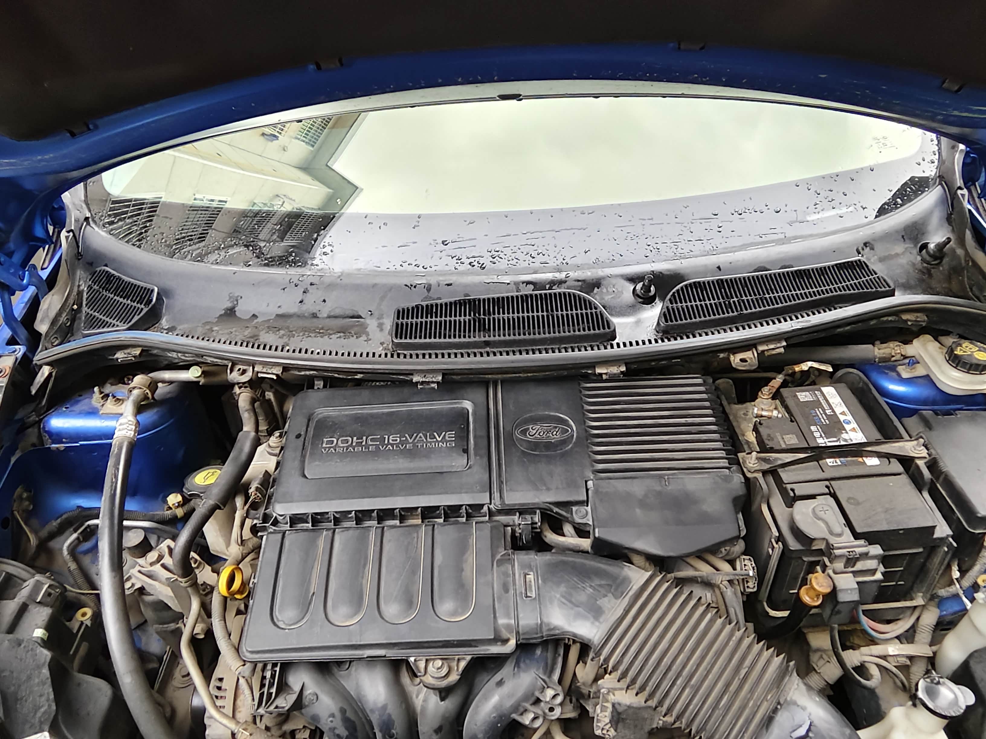

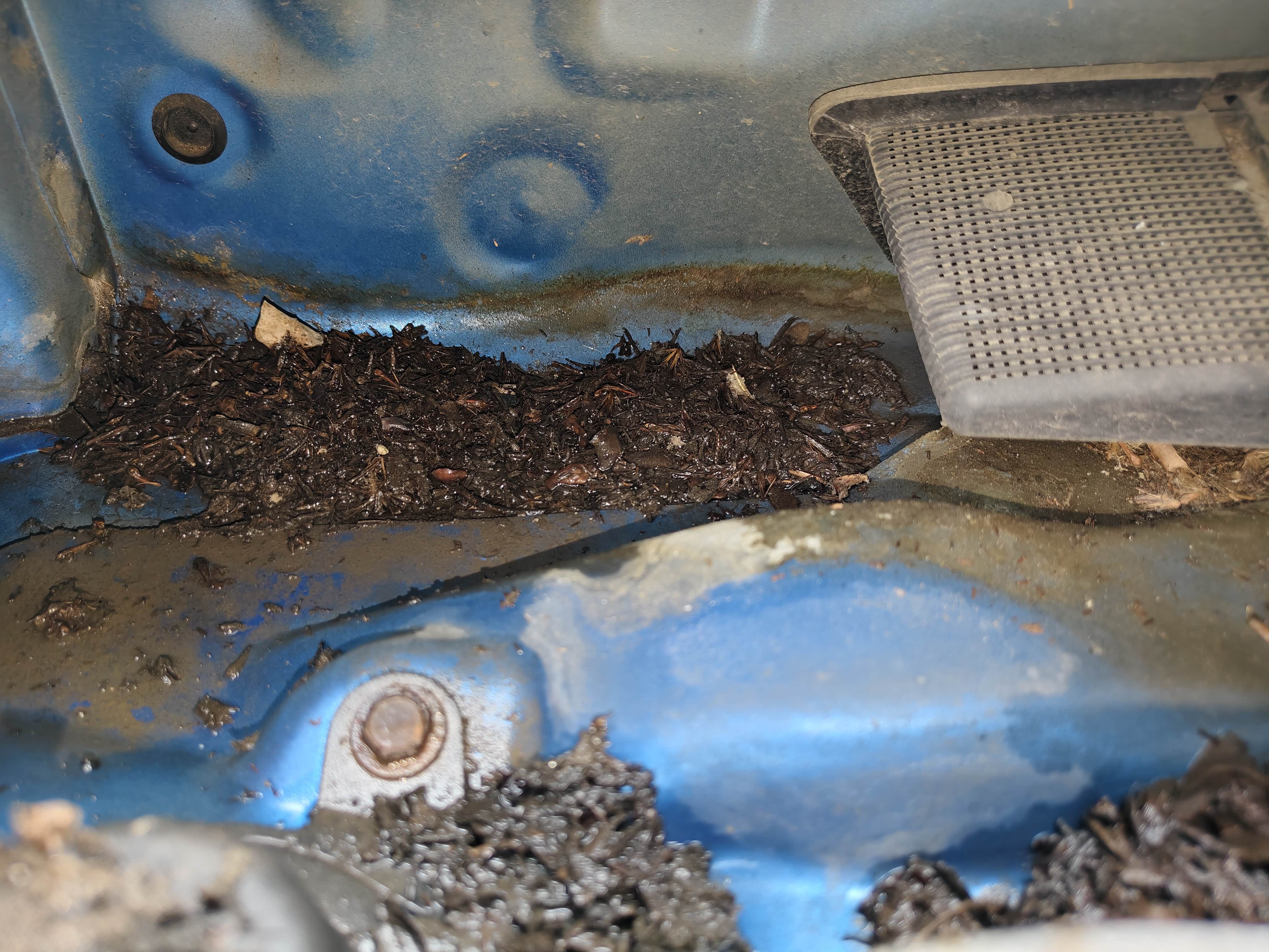

起初以为是嘉年华通病隔音棉异味导致,后来仔细检查一遍我才发现,还真不是隔音棉的锅,问题出在集雨板下方进气口,已经被梧桐絮堵塞变质。

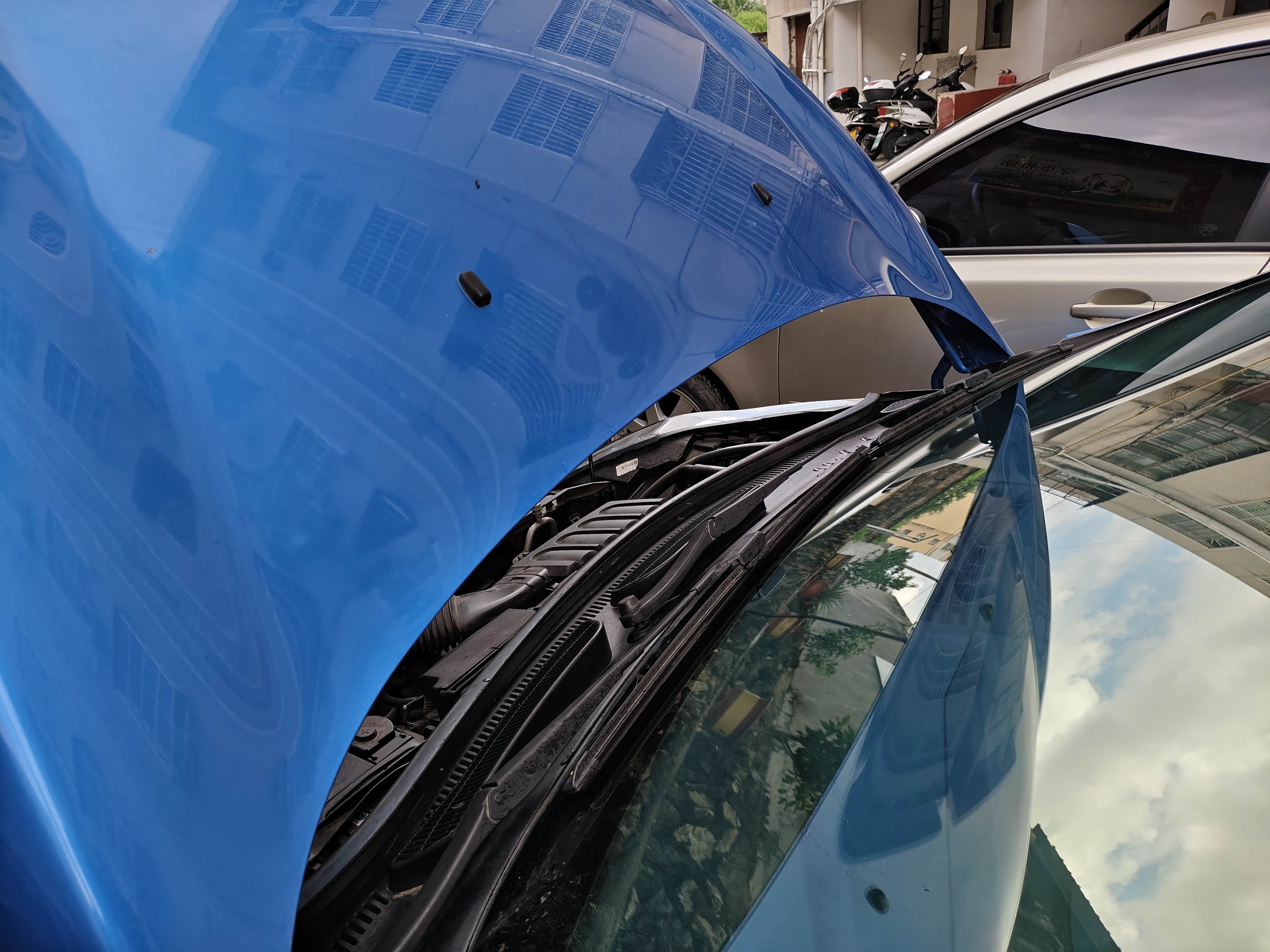

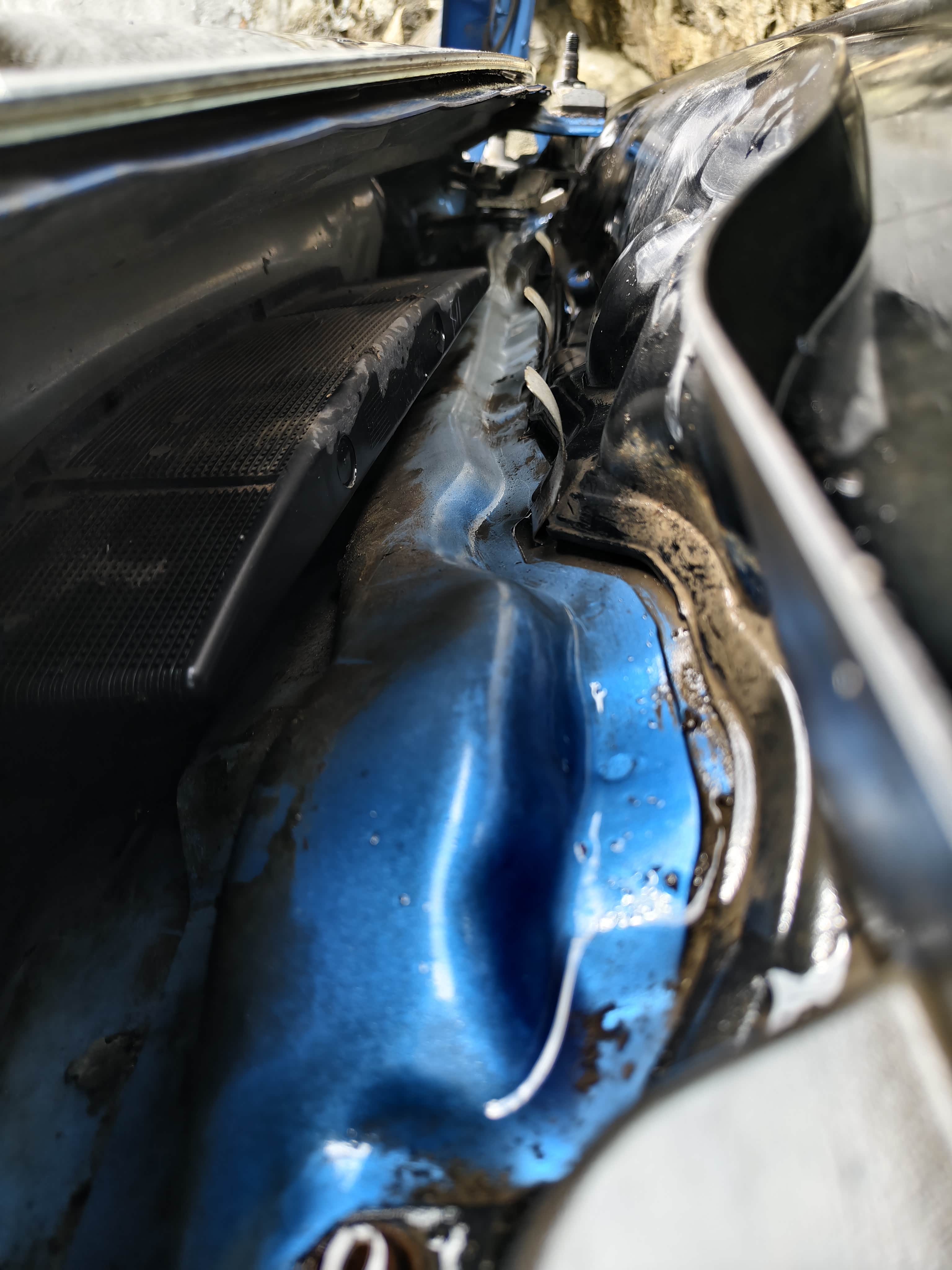

其实第一次去卖家那看车时,我就发现这个端倪,原车主所在老小区停车位紧张,抢到一个车位基本上几周都不带挪窝的,话说大树底下好乘凉,对于漆面是有好处,但是梧桐落絮这个情况也是非常难受的,尤其是嘉年华挡风玻璃下方有很多进气缝隙。现在想想问题肯定出在这儿,我凑到集雨板缝隙那儿一看,“我的嗨,里面全被梧桐絮堵得严严实实”,混合着树胶形成顽固的粘稠物,再用手机电筒照射进气口位置,那些梧桐絮都发霉变质黑化了,黏糊糊的混作一团,怪不得开空调一股怪味,更要命的是,车身排水口也被堵死了,位于两端最低位置已经有一大滩积水,很难想象暴雨天,如果水未能及时排出去,通过进气口往车里倒灌,到时候车内进水,电器、电路出问题那就麻烦大了。

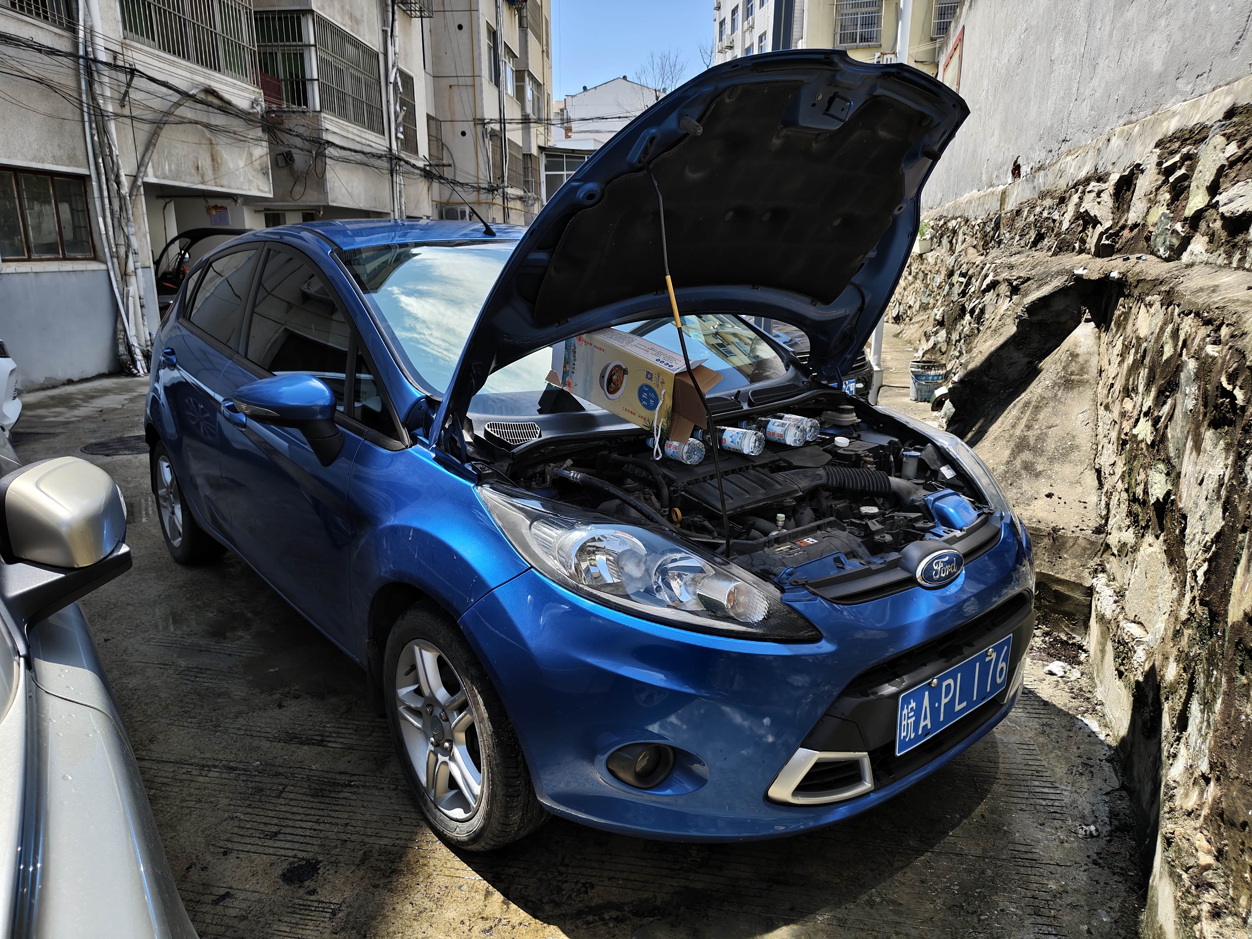

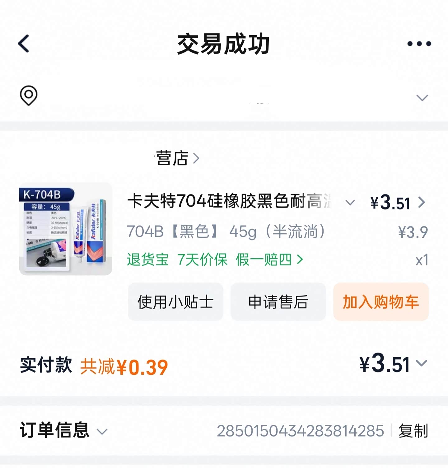

既然问题找到了,问下熟悉的修理厂,这个活没啥难度就是费工时,报价最低也要300块,这样不如自己动手来解决了。先上网查了攻略,都说得拆集雨板才能彻底清理,还得用耐高温硅橡胶,后续装回去的时候要密封好,其实也就是慢工出细活,于是我赶紧下单买了硅橡胶,工具就用家里现有的螺丝刀、钳子、毛刷,一切准备就绪这就开工。

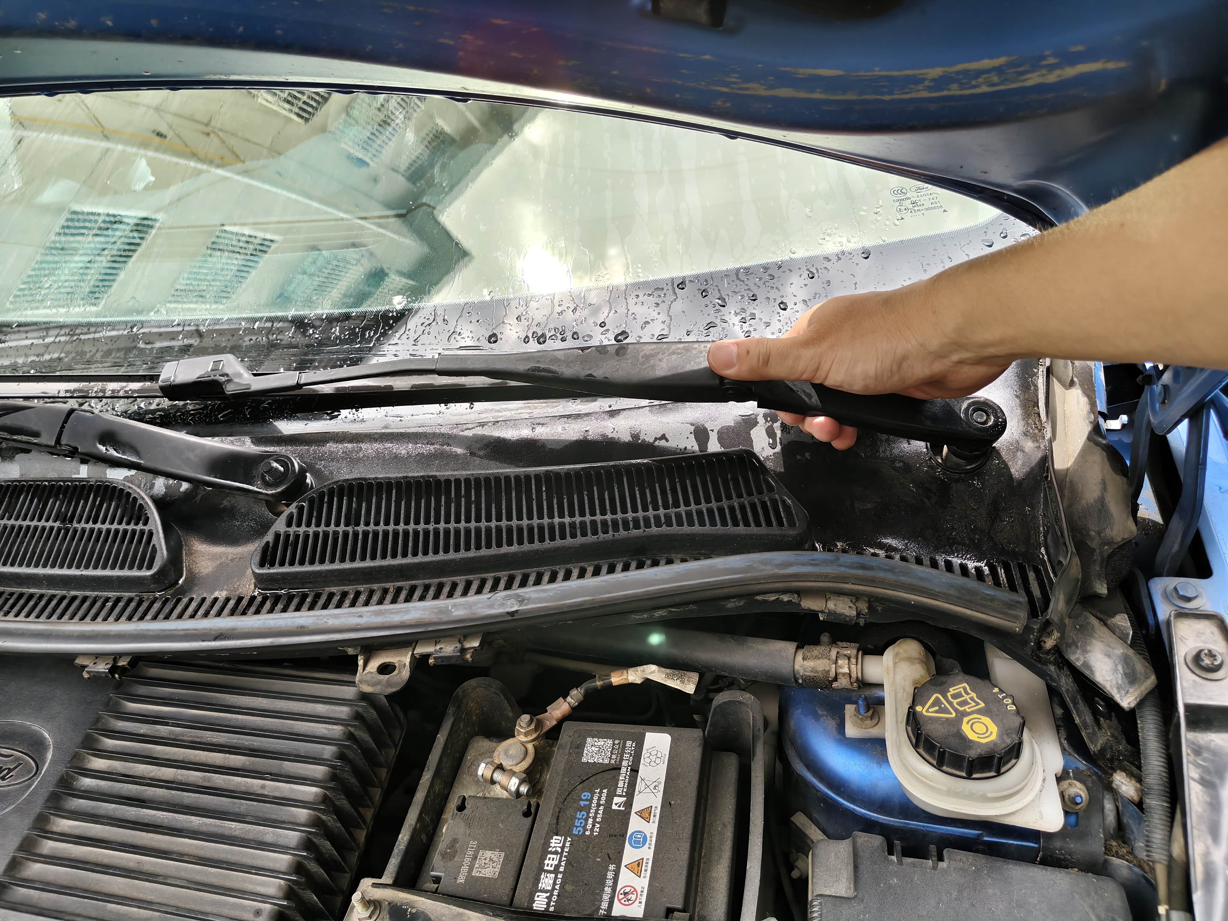

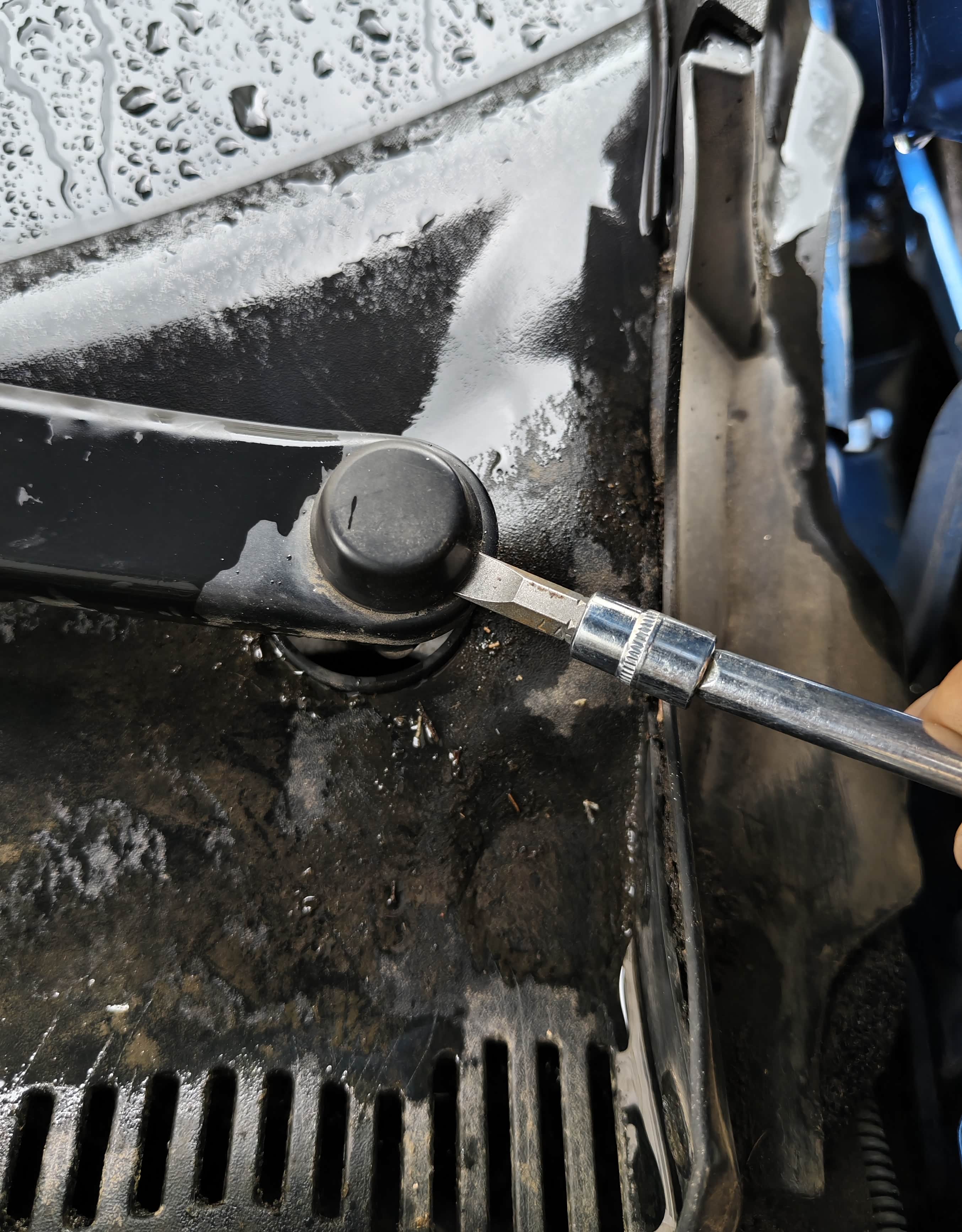

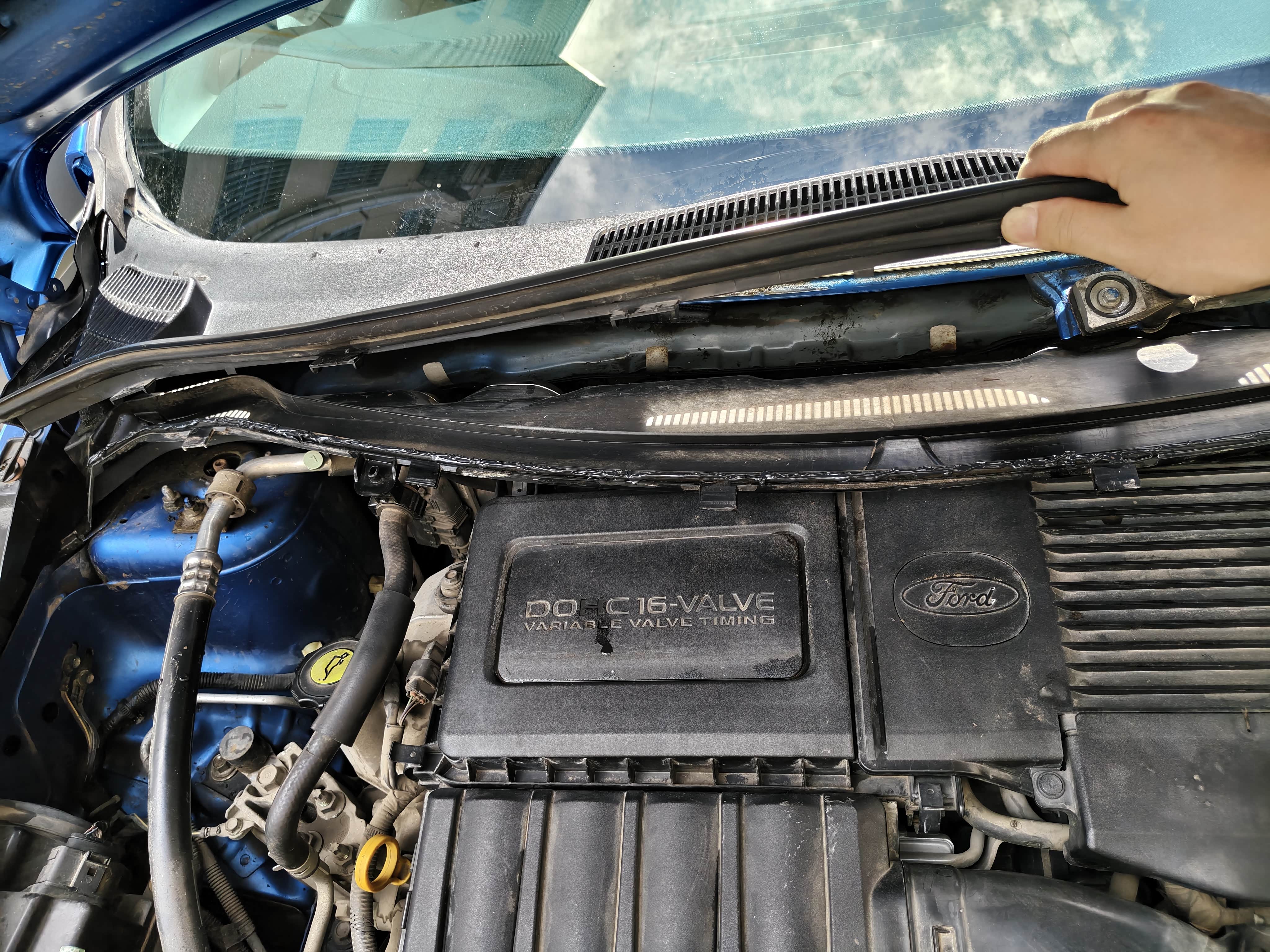

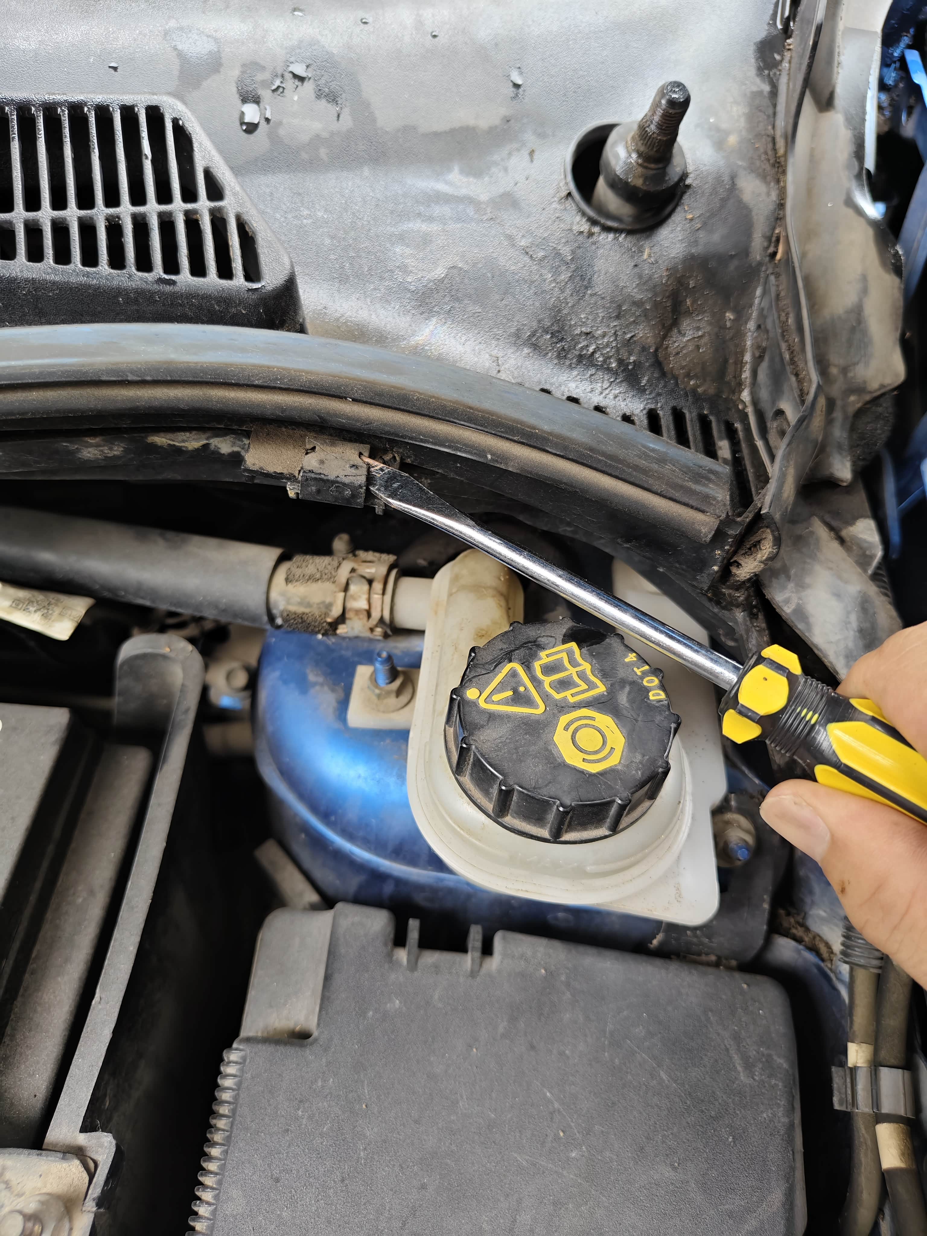

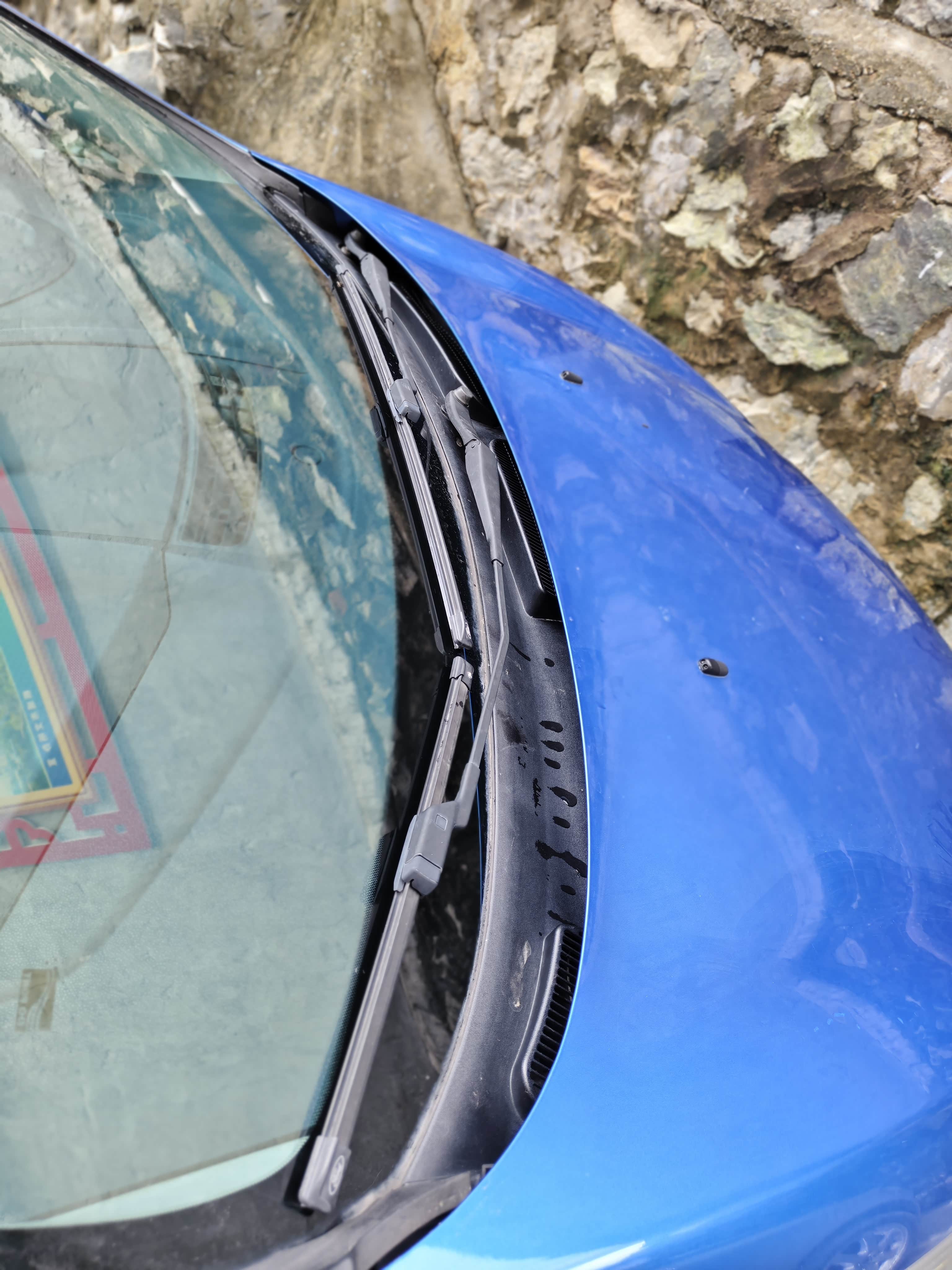

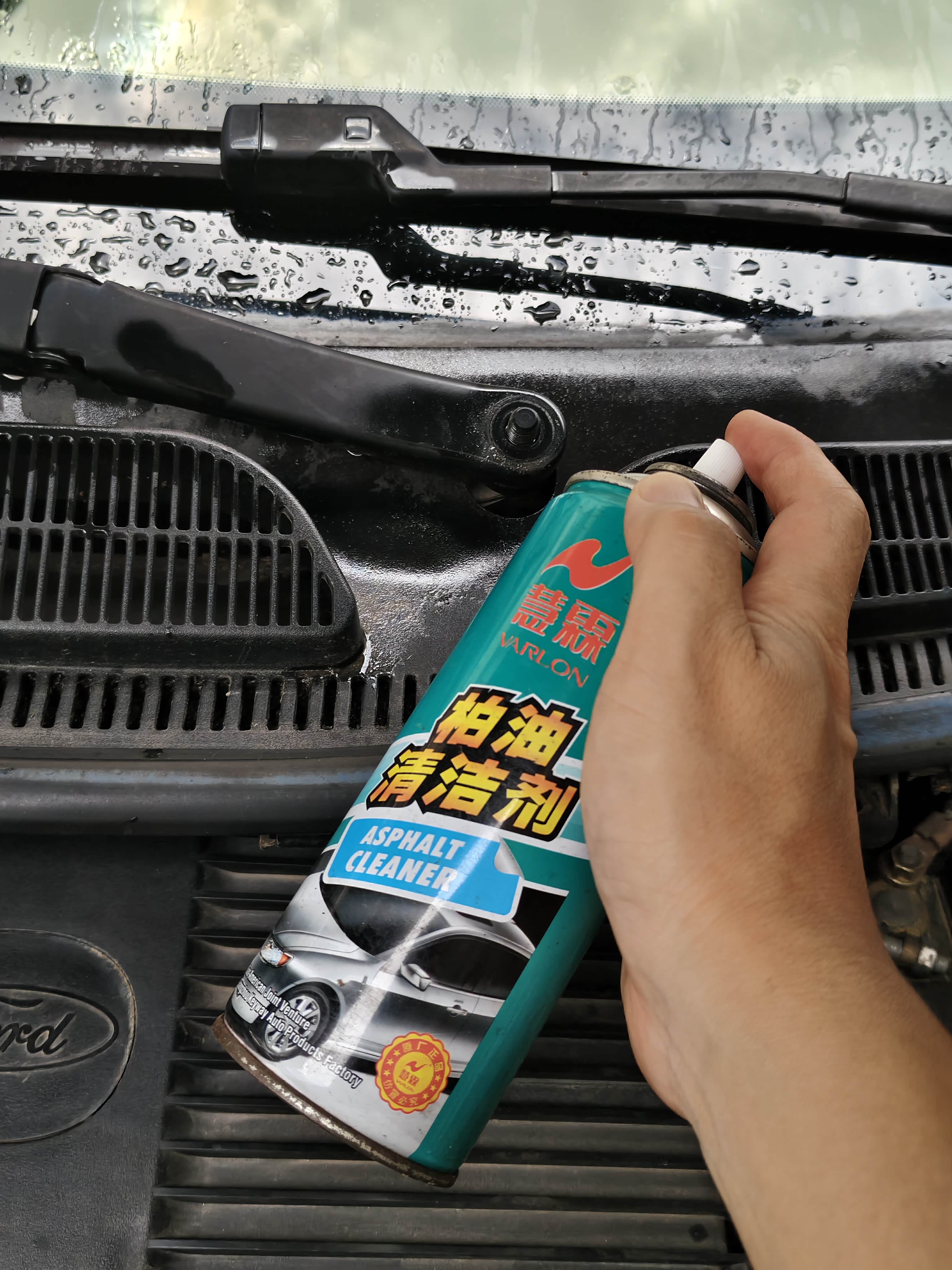

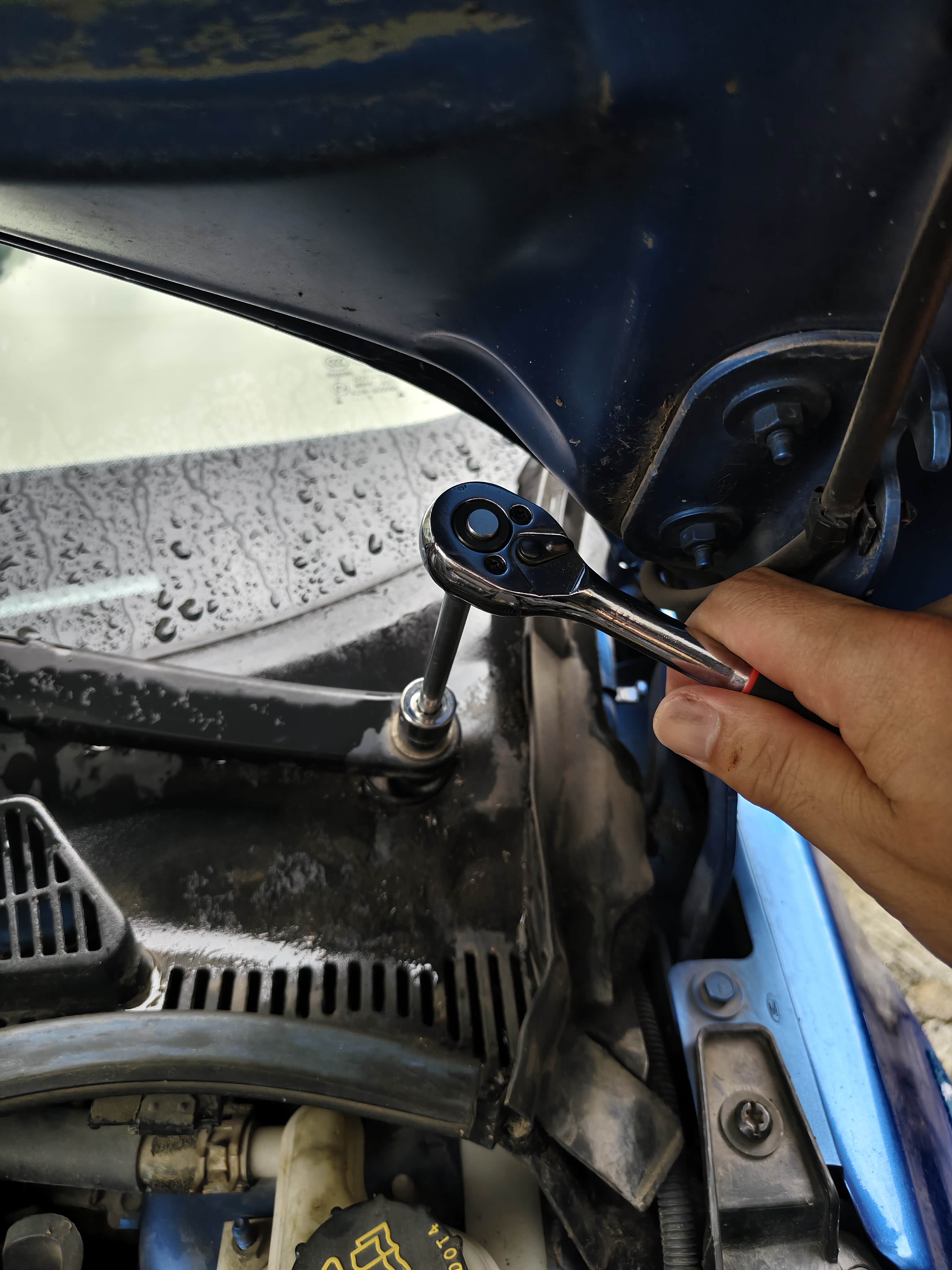

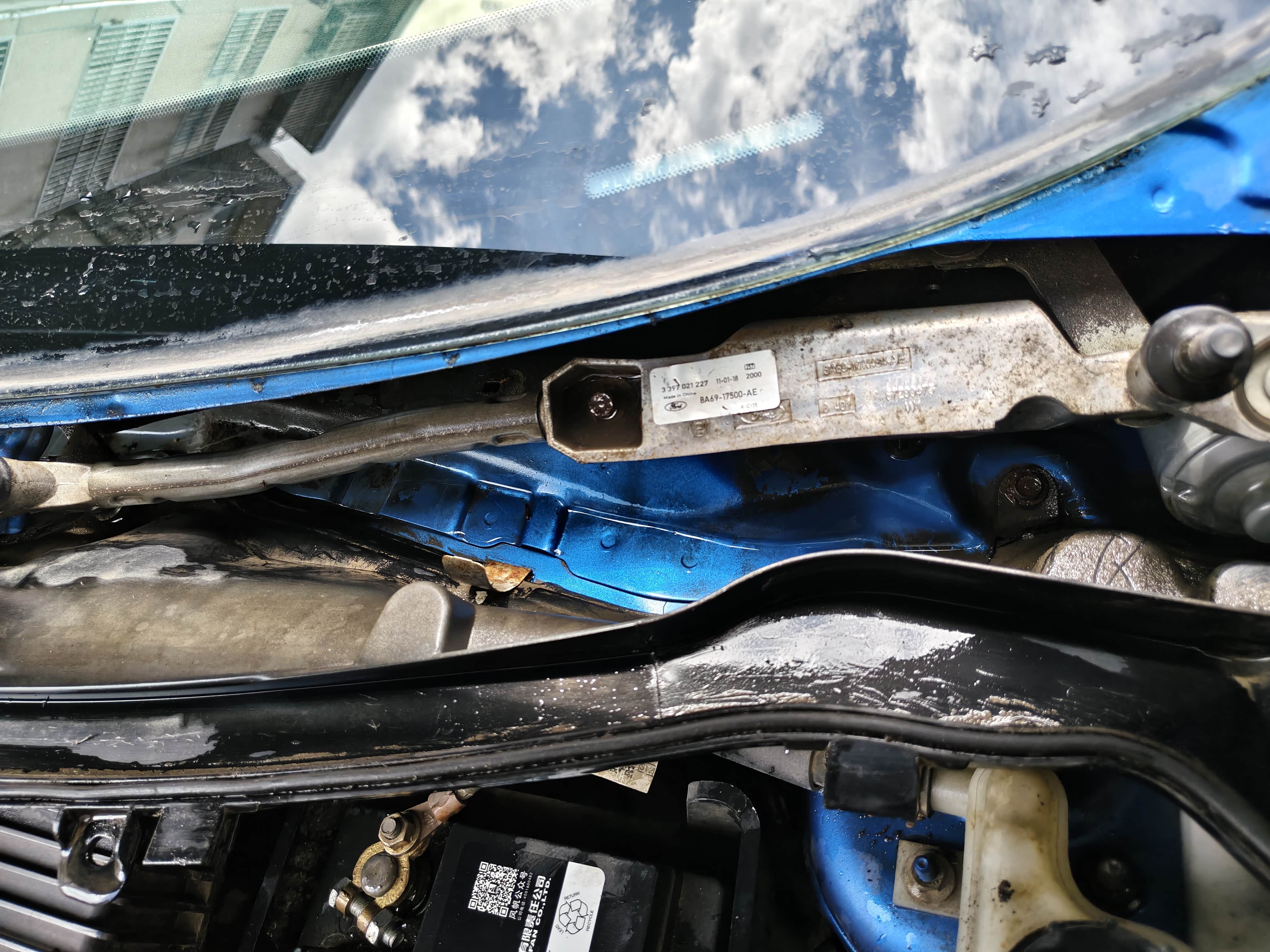

首先拔掉雨刮螺丝盖帽,用扳手拆下雨刷臂,这两颗固定螺丝年头太久了,费了好大劲拧了也是纹丝不动,只好喷了点柏油清洗剂(没有WD40),让它润滑一会才顺利拆下,迈出了艰难的第一步。本来以为拆集雨板挺简单,接下来又再次卡壳了,集雨板为上下两片式塑料板压制而成,分别有五个钢爪卡扣,我用螺丝刀撬开第一个卡扣,这钢卡扣藏在集雨板边缘,看着很不起眼,没有趁手的工具,还真不好拔出来。我一开始没找对方法,硬撬硬拔差点把集雨板扯断。后来琢磨半天,发现得用巧劲,先把卡片周围的集雨板轻轻往下按一点,让卡扣上部松动,然后用钳子捏住卡扣的边缘,慢慢往外拉,先把上面的卡扣松解掉,在从下面开始托着集雨板,按照上面的步骤在做一遍,五个卡扣花了我快半小时,确实有点不敢大力出奇迹,生怕给整坏了,毕竟老车的配件不好找。

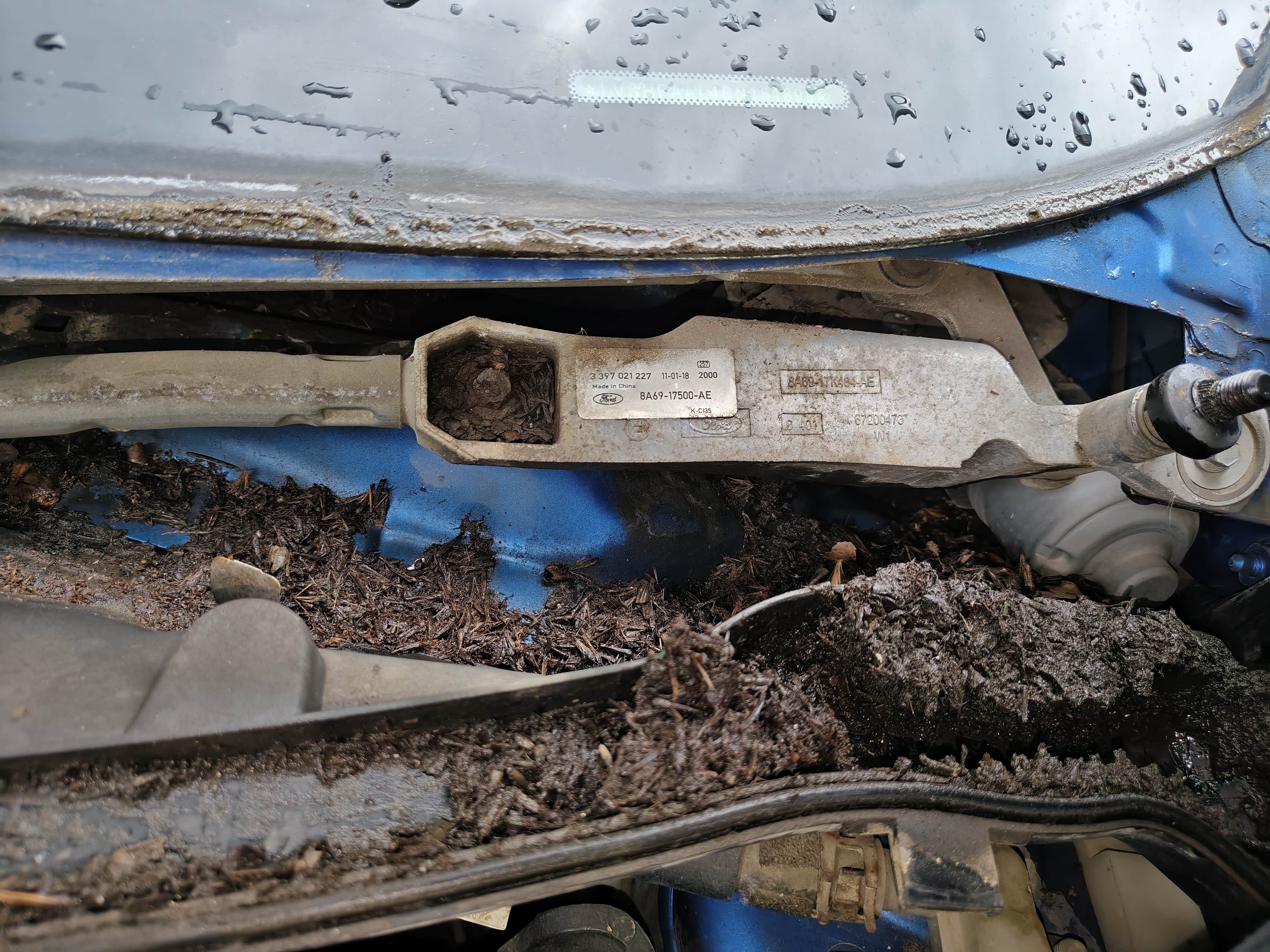

好不容易把钢爪卡扣拆下来,分离集雨板又费了点劲,因为十四年老车,这个位置肯定年没动过,边缘有点粘连,我不敢用工具硬撬,就用手慢慢掰,一点点把上层集雨板和下层底座分离开。掀开集雨板的那一刻,我真的被惊到了,里面的梧桐絮堆得跟小山丘似的,还夹杂着树叶、灰尘、树胶,等大气污染后的油腻物质,黏在空调进气口和排水口周围,都发黑发霉了,那股酸臭味就跟开空调时车内的异味,简直一模一样,可算是找对地方了。

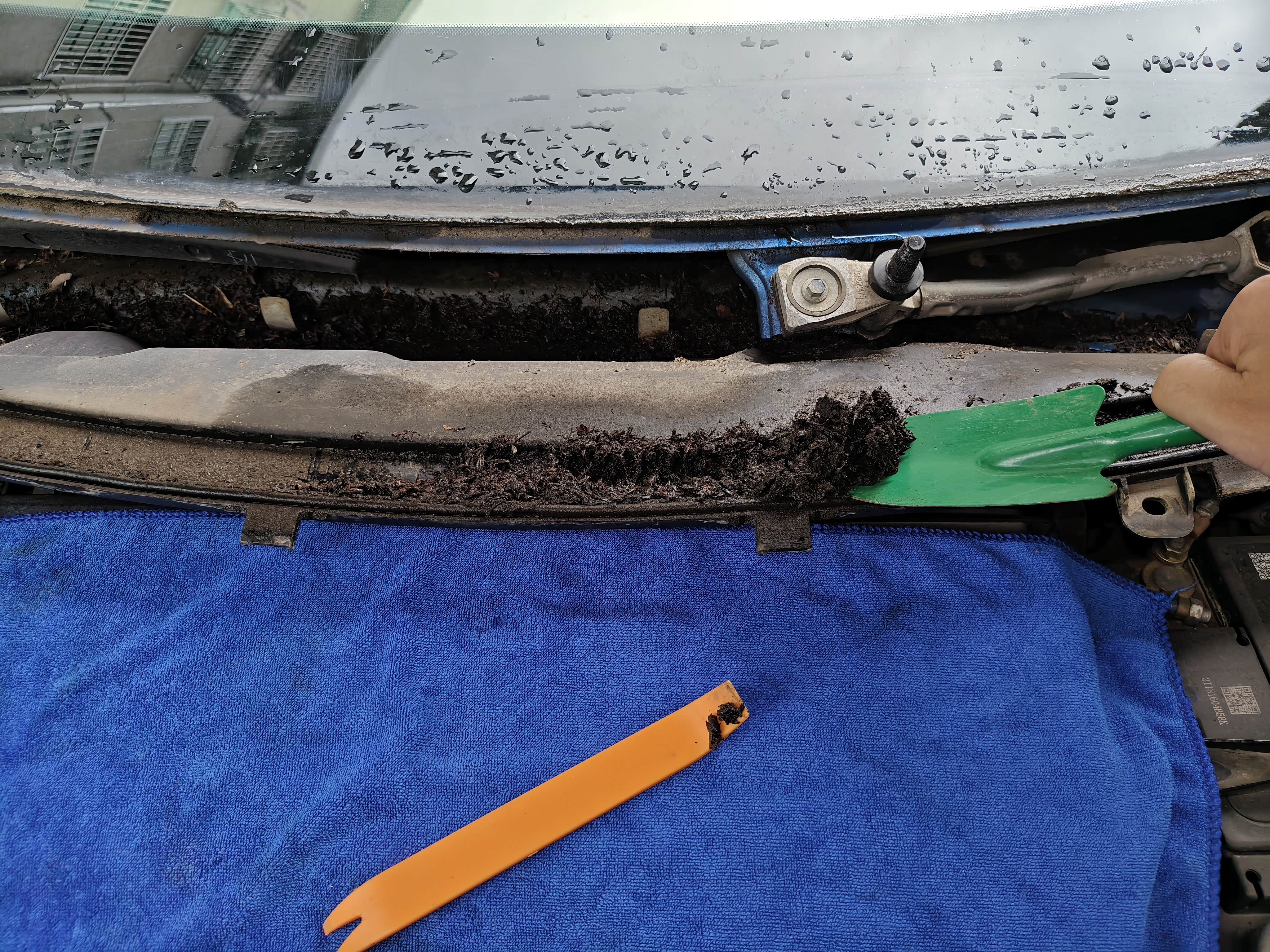

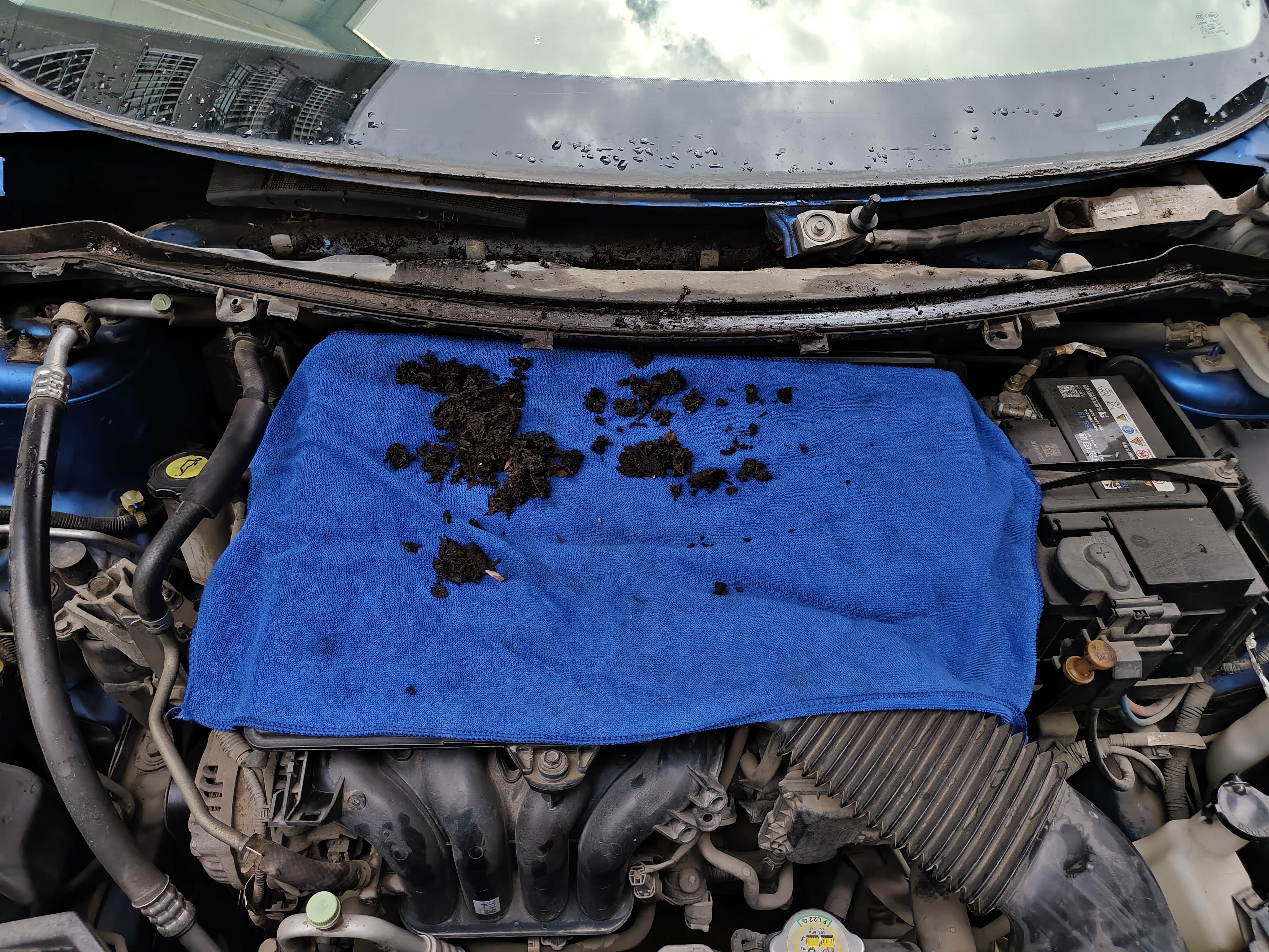

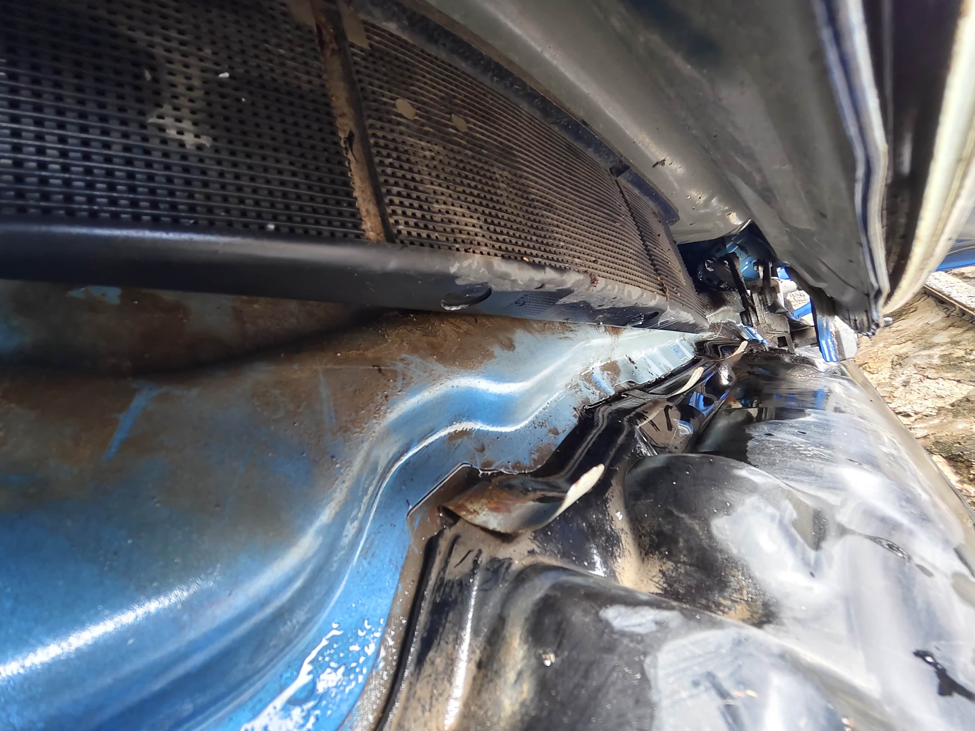

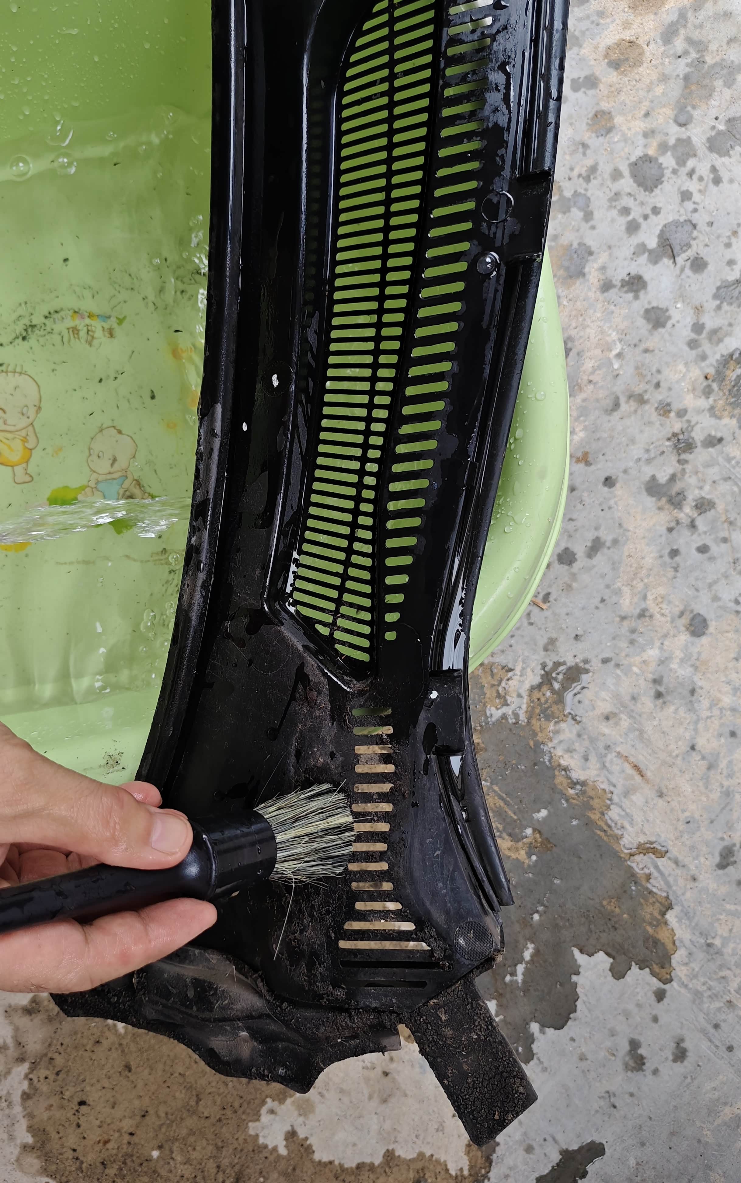

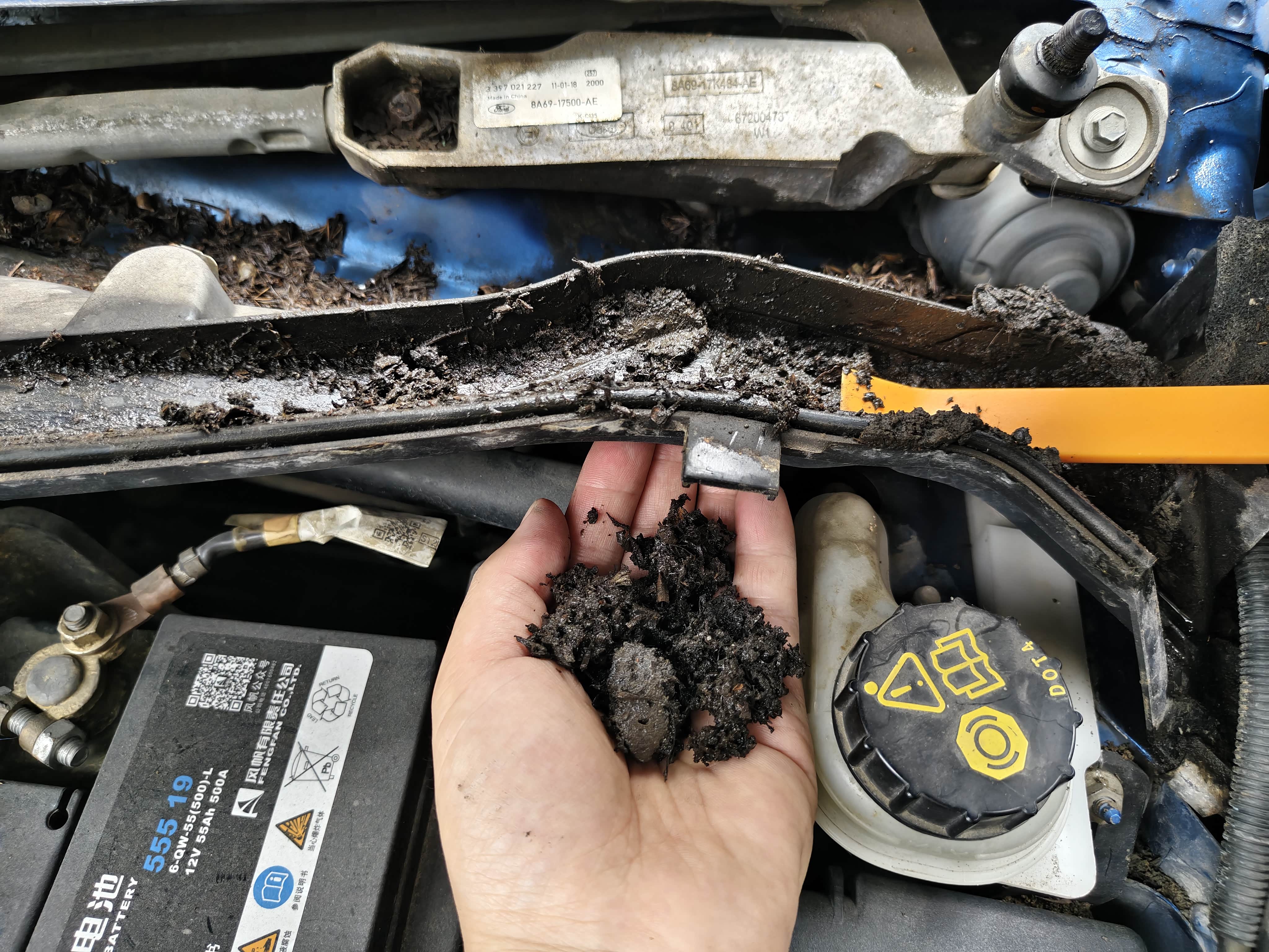

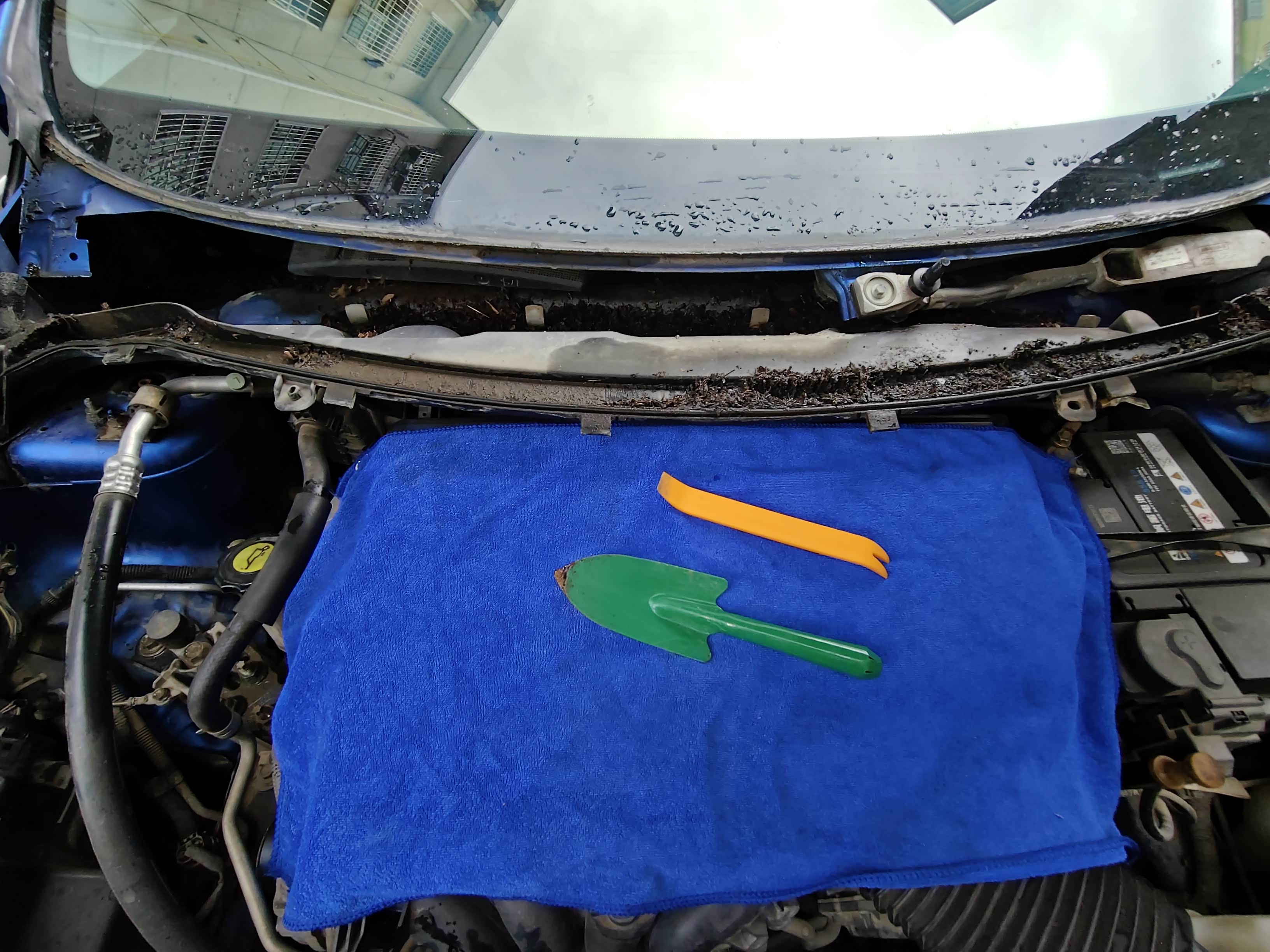

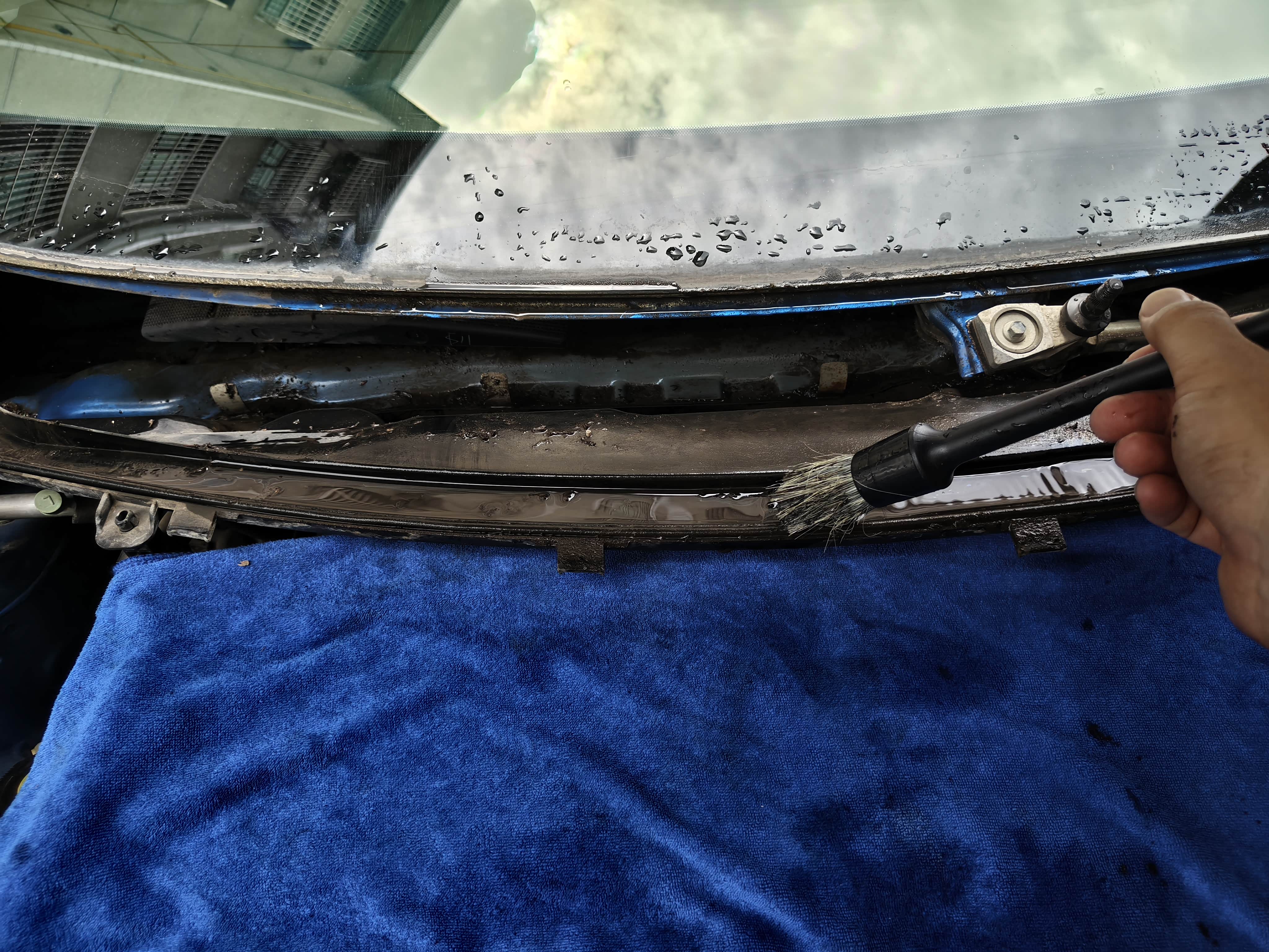

接下来就是清理环节,因为没有高压水枪,还是比较麻烦的,而且下手空间有限,只能纯徒开干。我用抹布垫在发动机缸盖上方,用园艺铲和撬棒分别对集水板进行清理,先清除掉成片的污染物,一把一把揪出那些梧桐絮,卸下来的上层集雨板刷洗干净后
在刷洗集雨板后方的内部空间,黏糊糊的黑泥需要细心处理干净,尤其是空调进气口周围有一个黑色网罩,需要清理得干干净净,不然异味还会存在,这玩意拆一下代价可不低。最后用清水冲洗一下,在用细钢丝通一下两侧的排水口,试验能够正常排水口后,看着流水带走了多余的尘土,确保后续不会因为堵塞漏水。

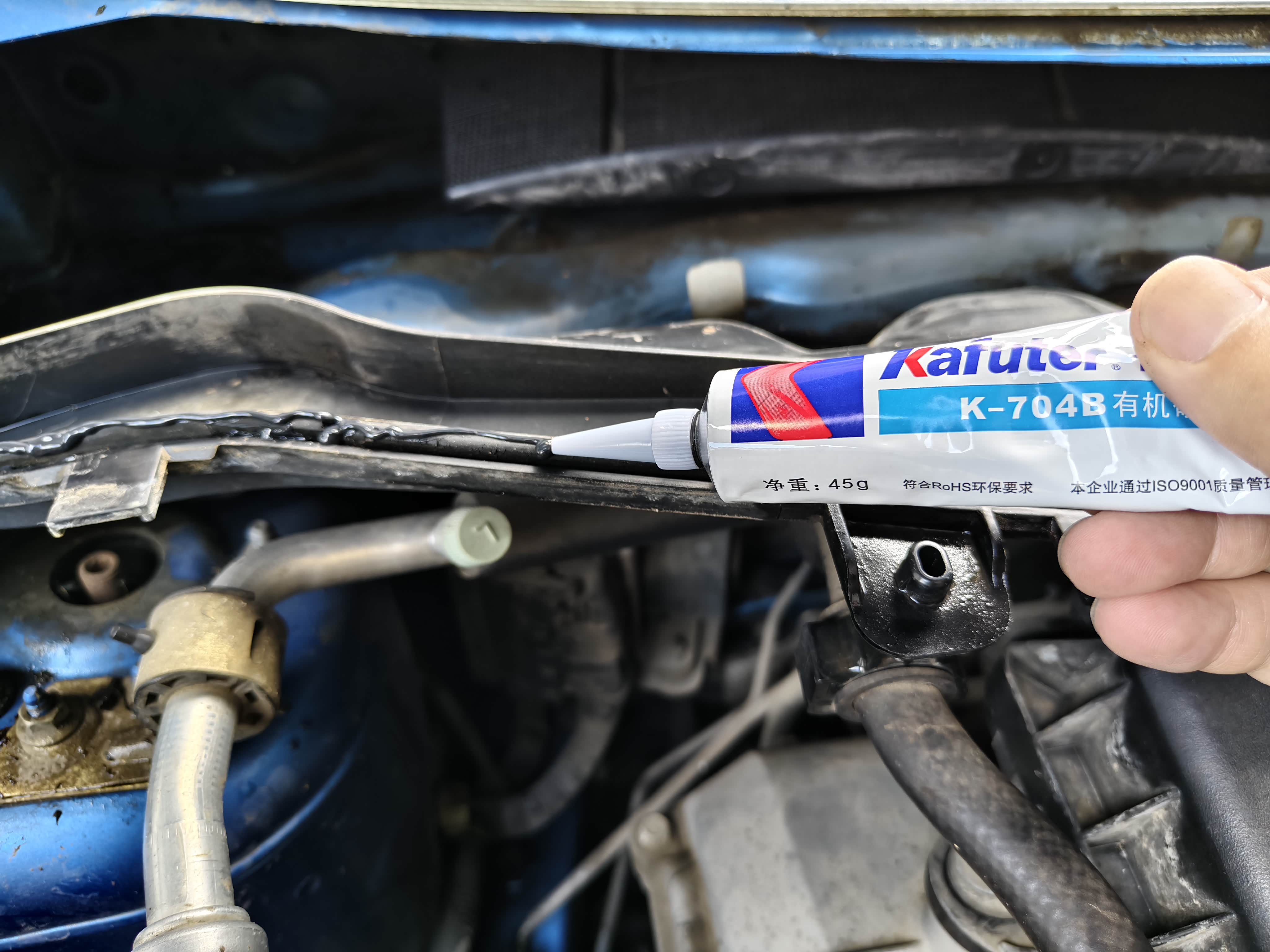

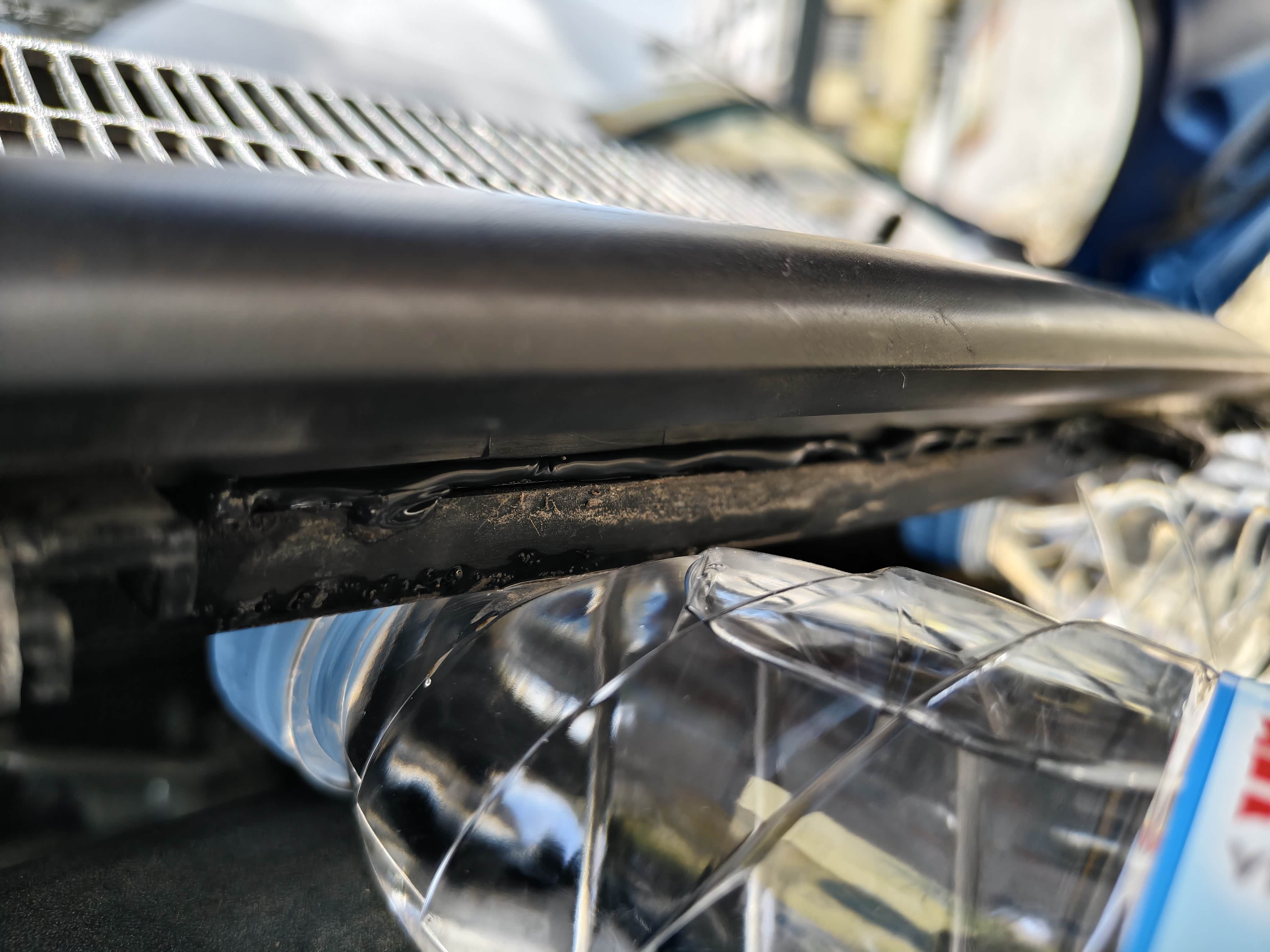

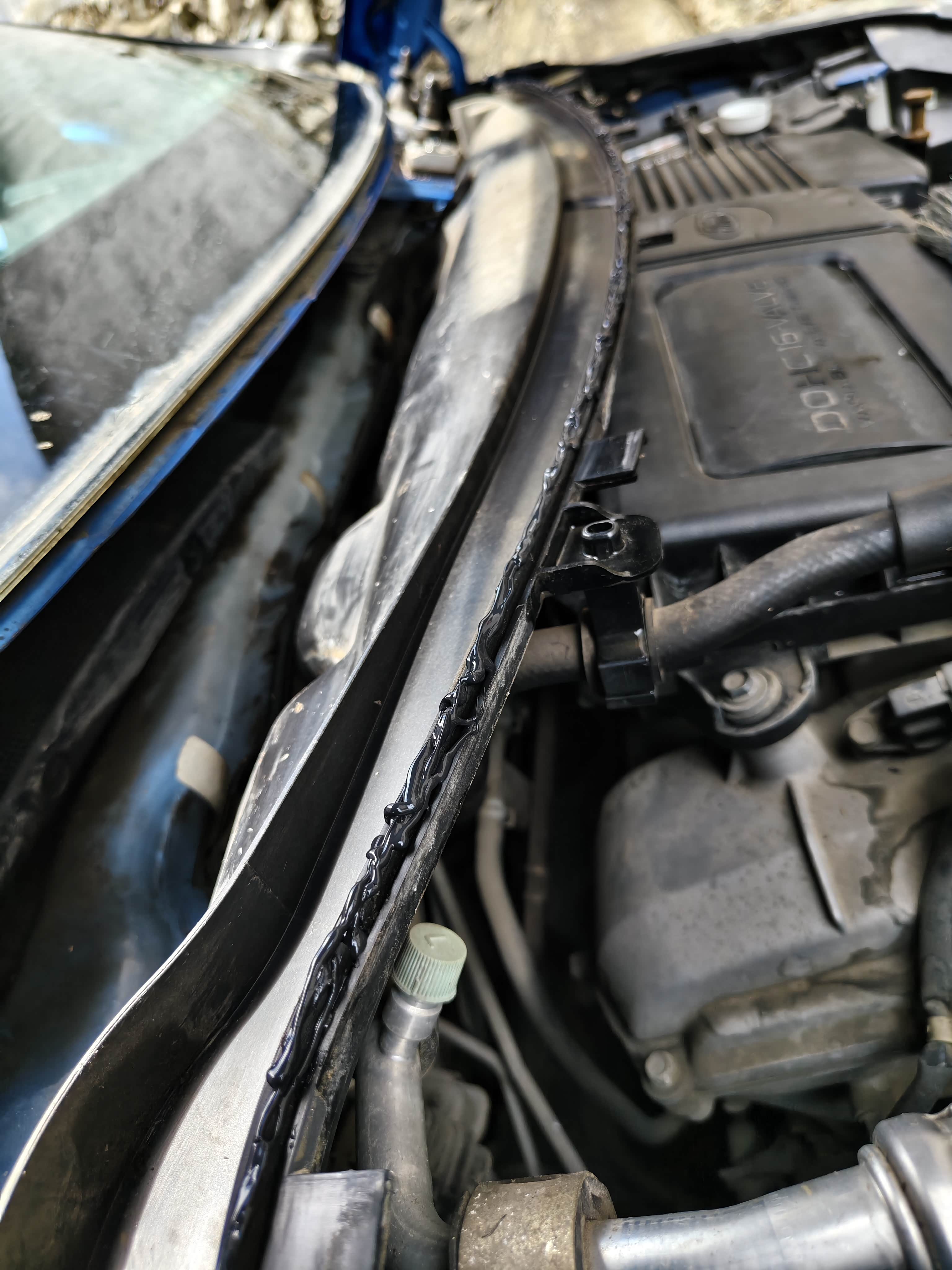

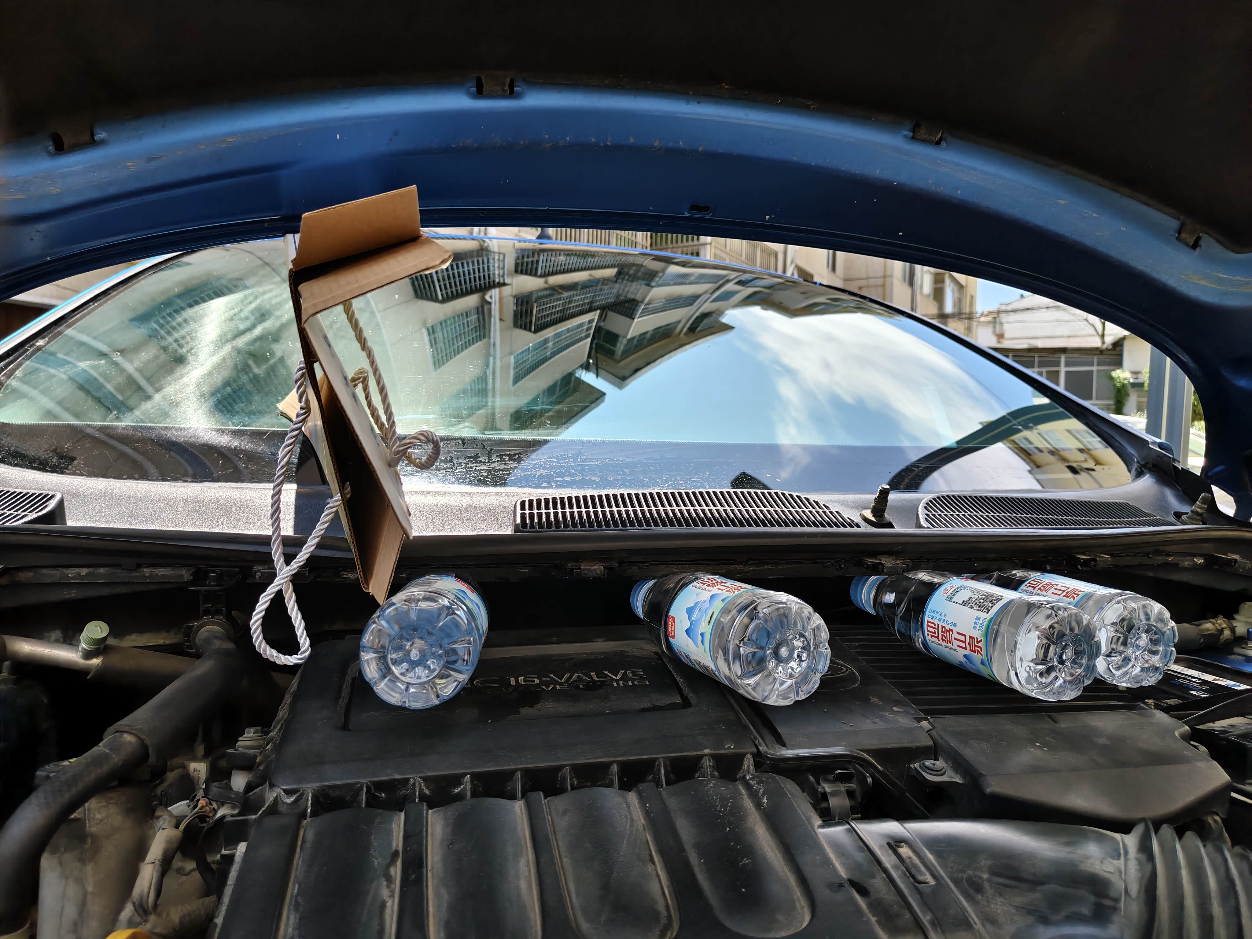

接着用抹布把集雨板内侧,与车身接触的地方擦了一遍,把残留的水渍收干防止钣金生锈,然后沿着集雨板底座,在该密封的地方,均匀地抹上买好的耐高温硅橡胶,接着就是装回上层集雨板,上下层结合好之后,溢出多余的硅橡胶,这个无需处理,下部用矿泉水瓶和纸盒上下顶住,静候集雨板粘接到位后,在用五个钢爪卡扣固定住,按进去就顺利多了,把集雨板对齐位置,轻轻往下按,听到“咔哒”一声,就说明钢爪卡扣到位了。

本次维修集雨板全程自己搞定,一支耐高温硅橡胶3.51元,全程用时一小时左右,总结施工过程,也确实没啥难度。

如今越来越多的经典老车,经过岁月的洗礼之后,二手车价格变得平易近人,用起来确实性价比很高,但是如果没有一点动手能力,真的很难想象一点微小的失误,也会造成电器、电路巨大的隐患。这里我想说的是,如果有想购买二手老车的车友,真得叫上懂行的师傅,好好检查这些隐蔽的地方,尤其是常年停在树下的车,各种飘絮、树胶堵住换气口、排水口,还真是一个独特的问题点,最后需要注意的是,密封胶一定是耐高温的704硅橡胶,毕竟发动机舱温度都是几百度上下,安全问题一定要注意,半流淌的胶体更容易施工。
