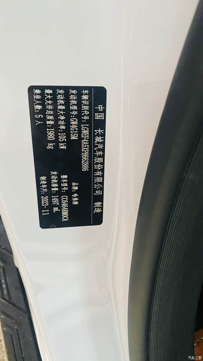

23款长城哈弗H5 国潮版 1.5t
刷ecu动力升级
发动机:GW4G15M

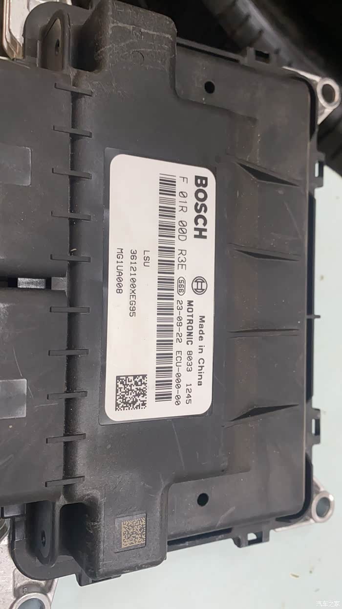

发动机电脑版应用博世的,

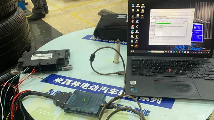

协议:MG1UA008
读取方式:bench
写入方式:OBD

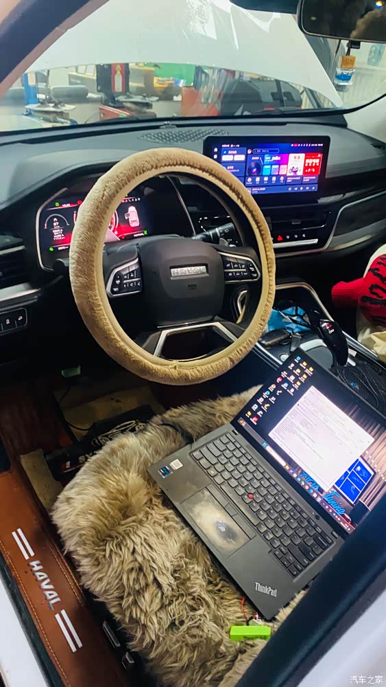

应用设备:PCM flash 1.3.4
这里提出个为什么?
为什么读用bench方式,写要obd方式呢?
直接通过协议,OBD是无法读取程序的,
通过bench方式成功实现读取
但是,做好程序,直接通过bench方式无法写入程序。
MG1UA协议电脑版,加入了新算法,要识别到传感器,所以要obd写!
为什么得出这个结论:当你写的时候,您就知道了,风扇启动了。
剩下的看图:
bench方式读取成功
哈弗H6国潮版发动机电脑版MG1UA008
哈弗H6厂牌

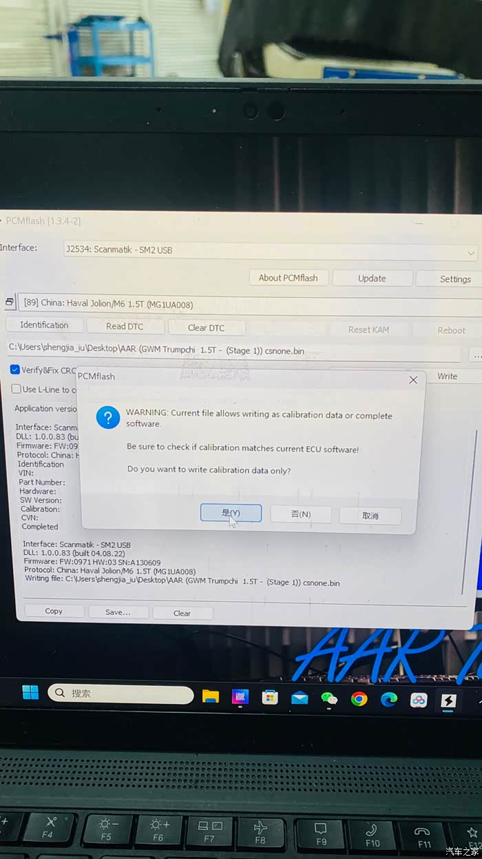

写入选择:yes写入调教部分,no 全部写入

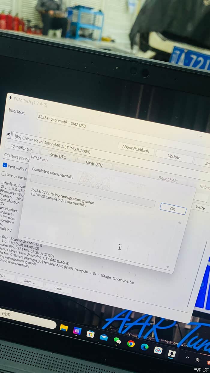

bench方式不让写啊

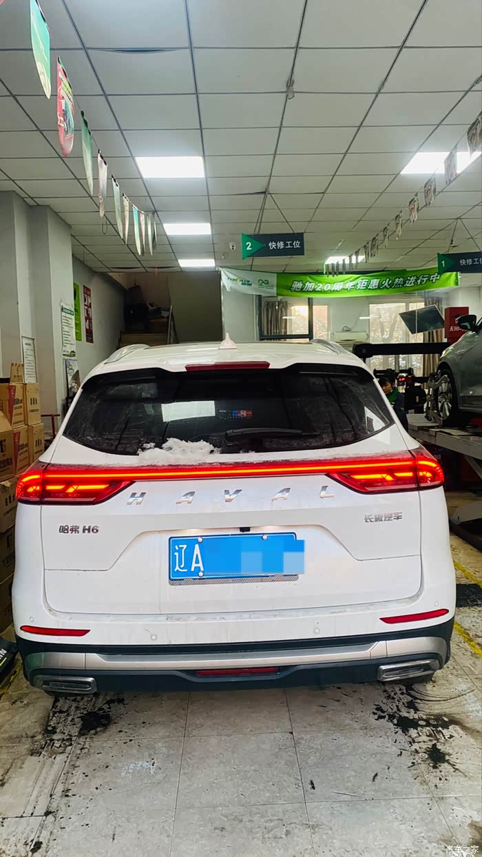

obd写入成功
长城哈弗H6国潮版版
