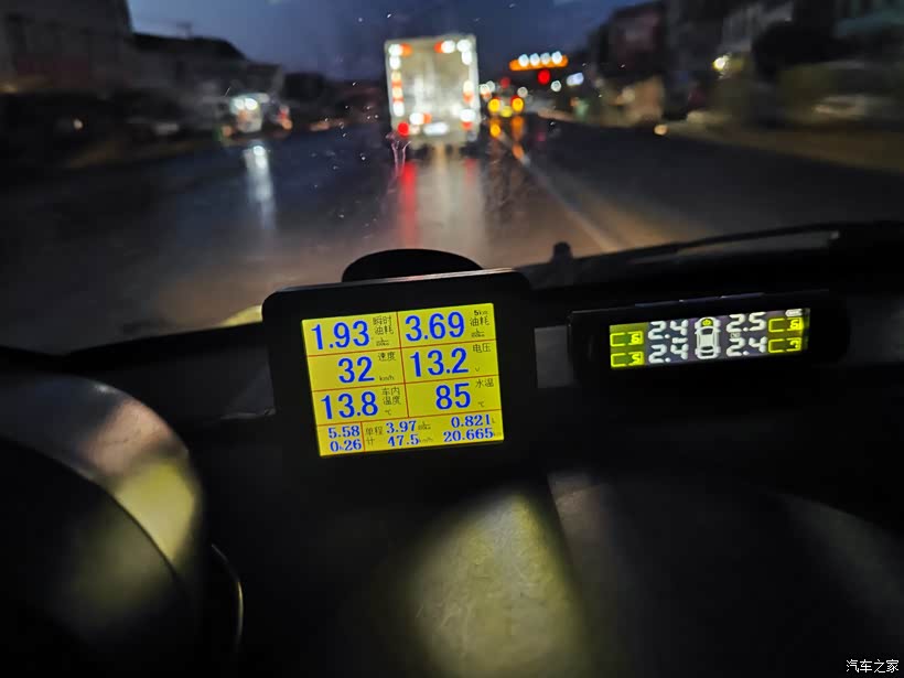

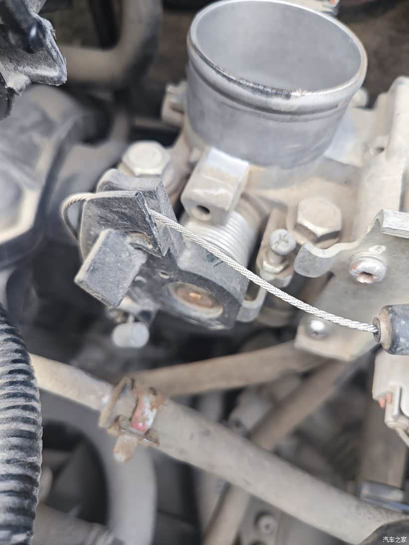

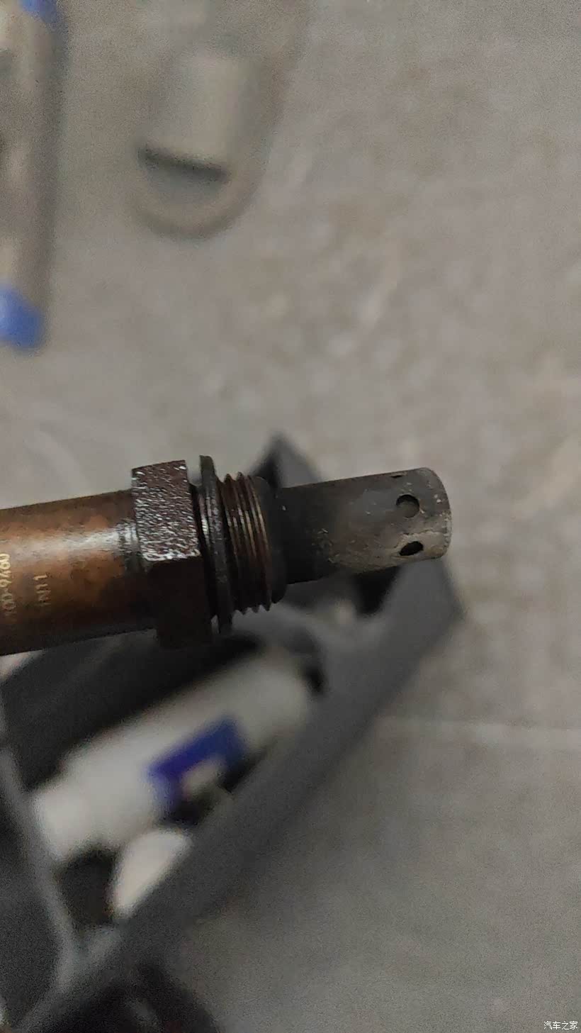

我车买的是二手的09款新拓拓,虽然才几千块,不过也能带我诗和远方,也可以陪我颠沛流浪,买回来,自己来论坛,跟着学着换了5w-30的机油,汽油滤芯,自己装了大屏导航,因为买的二手也不知道刚启动转速2500转对不对,最近把节气门清洗了一下,怠速马达顺便拆下来,不能360旋转,喷了wd40感觉好多了能360旋转了,又清洗了一下氧传感器,洗过之后,感觉喷油变少了,也不知道冬天这种油耗可以吗,我是一点油门都没敢踩啊

冷启动转速正常,水温正常,油耗看不清楚也不明白

2026-02-17 20:34:38
常年都在6个油左右,都是短途。油门随便踩

2026-02-18 08:54:07
这台行云流水啥牌子的,要多少钱,直接插车上OBD接口就可以用了吧,主要是想看水温

河北
2026-02-19 15:38:17
请问你前氧传感器是从下面伸进去手拆,还是从上面伸进去手拆,用专用的套筒了吗

四川
2026-02-24 08:44:58
怠速马达能不洗尽量不要洗,节气门最多在纸上喷点化清剂,擦内部就可以了

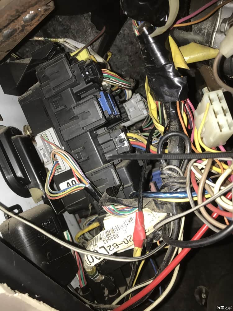

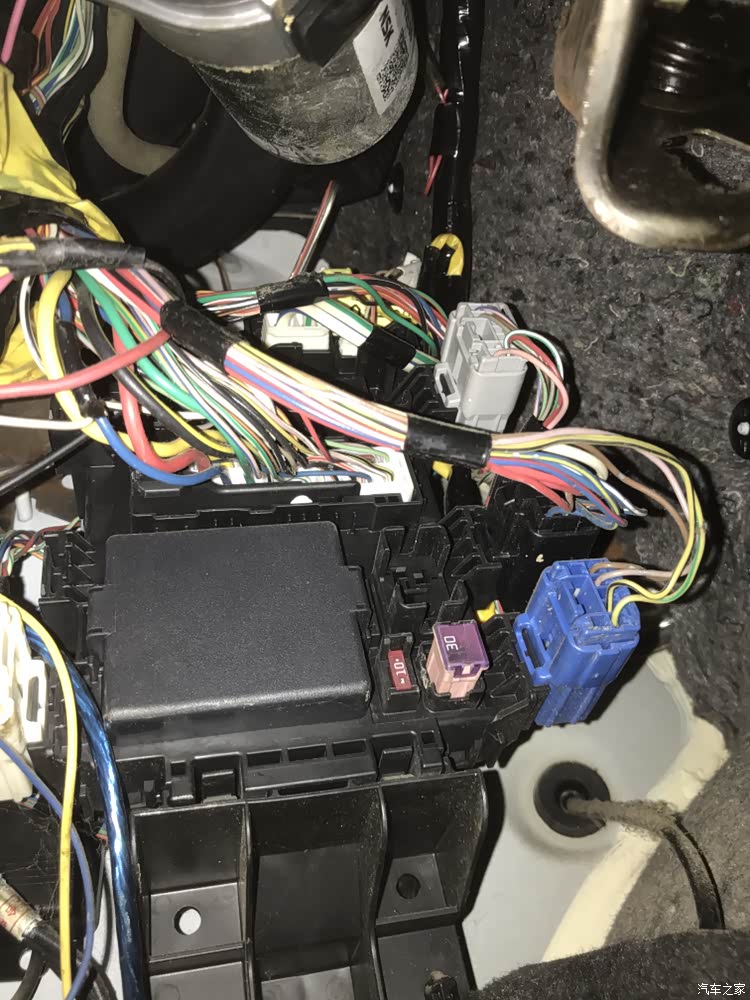

2026-03-06 17:04:27
请教一下OBD插口在哪?要用其它接头转接的吗?
