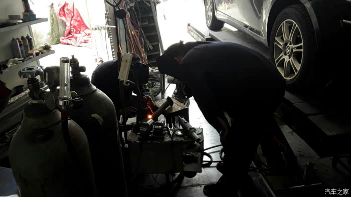

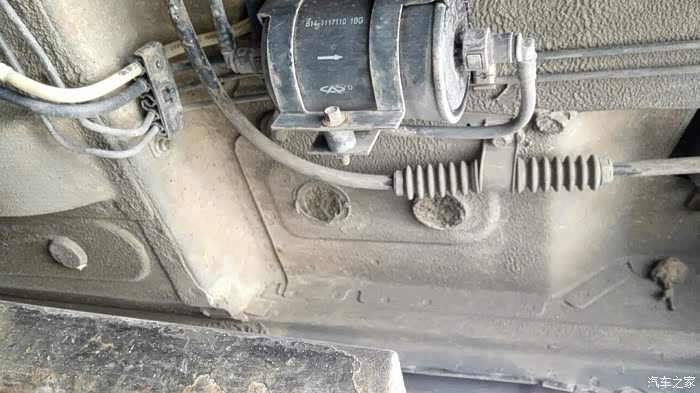

发动机2000到2500转共振,参照火爆兄及青云大师的解决办法,买了个加厚的jj,找了个焊接店铺(祖孙三代都是搞焊接的),开始切jj,准备上焊,后面发现新买的jj太硬,还短了一节,老板这里刚好也有新的软节(老板把进货淘宝店铺给我看了下,是奇瑞a3的),就从他这边买了一个,老师傅,老手艺,干活还是比较细的。拆排气中段时,因螺丝生锈,喷了好几遍除锈松动剂才好。原jj割掉后,不是马上就焊接,先上车,在车上定位好后加了几个焊点后才取下完整焊接,整个施工过程比较满意。后面试车,软节后震动消失。但2200转共震还是有点明显,这个要下次去4s更换燃油泵让技术总监亲自检查下。全部费用为250元,包含软节费用。这个店设备比较全,所有工作可以一步到位,各种长度软节都有,就是地方不好找,车多路窄,考验技术。

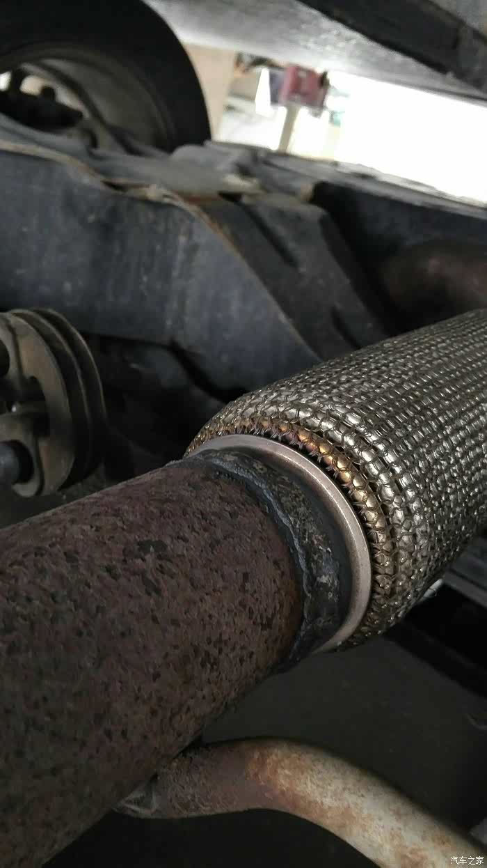

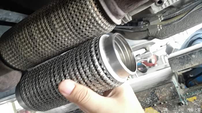

帅坤那买的软节,有点短

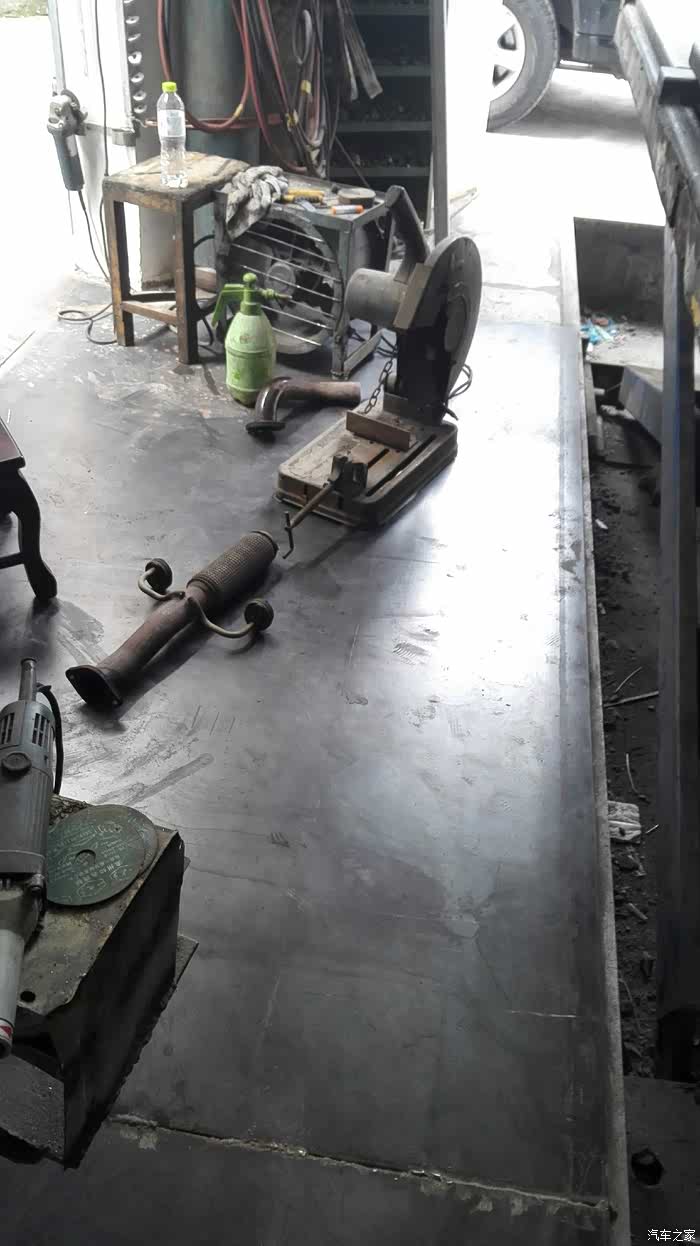

割掉啦,纪念下

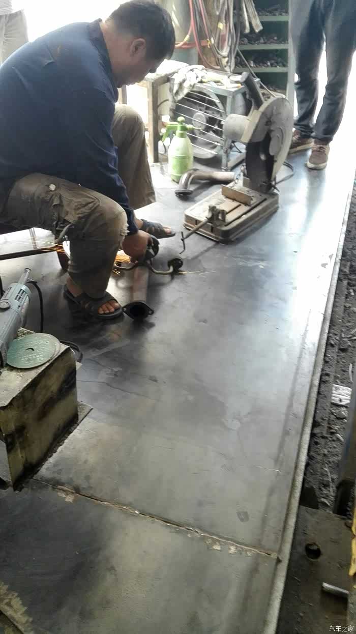

割另一节

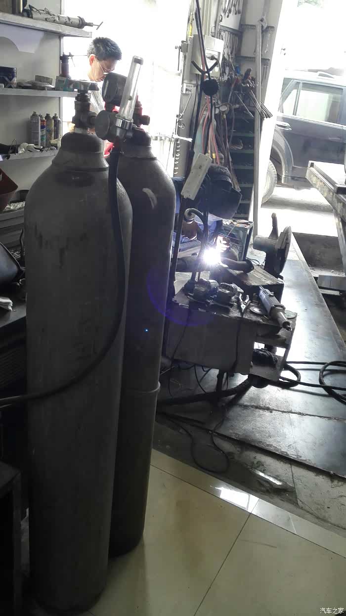

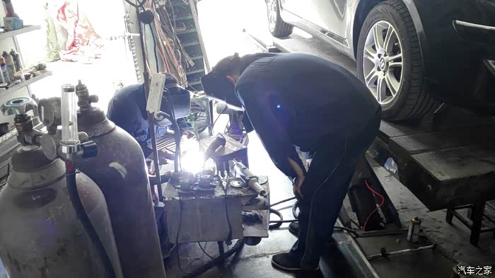

继续氩弧焊
红烧jj,小师傅旁边观摩

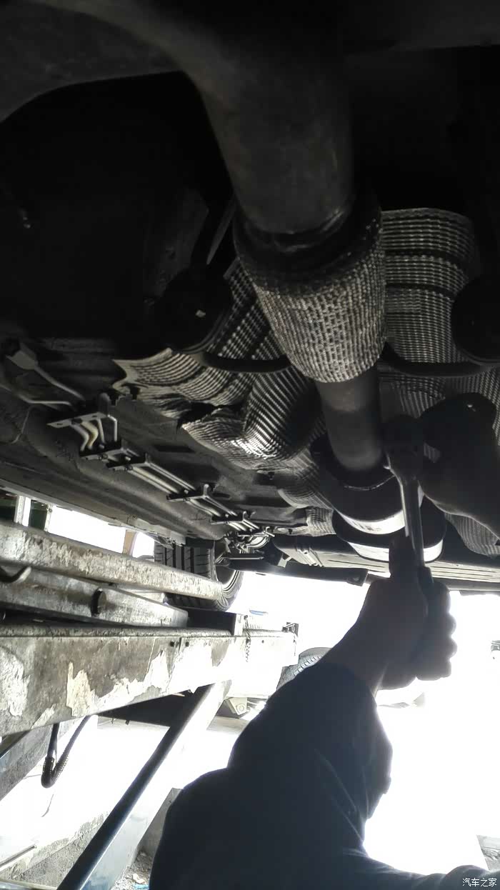

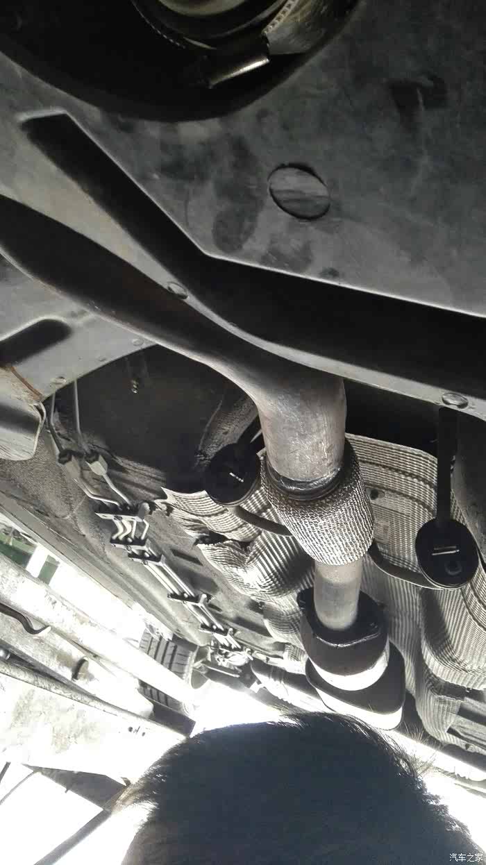

上车

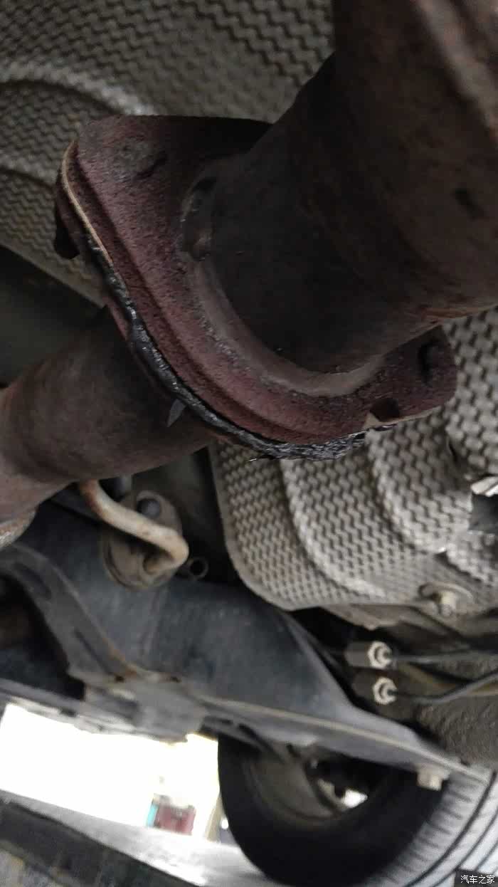

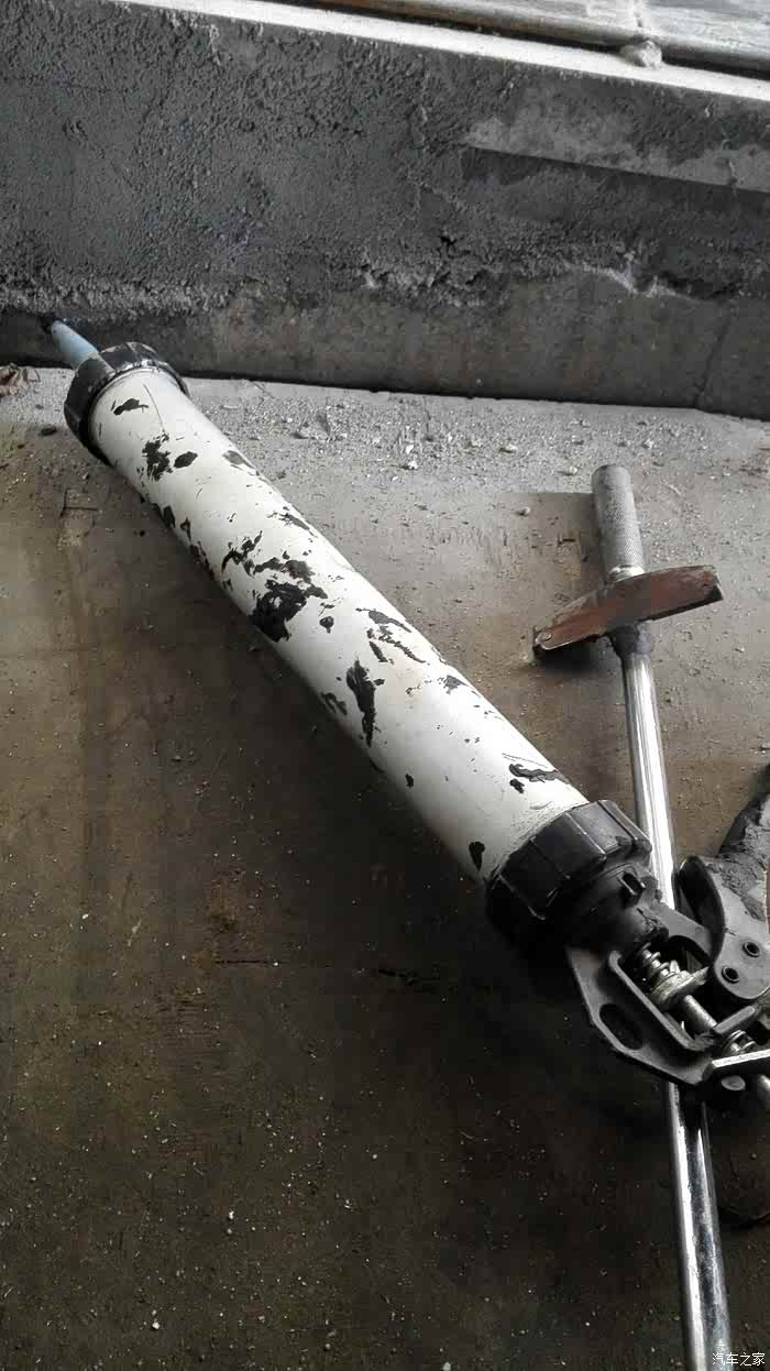

连接处打了这种黑胶,防止漏气,师傅干活细
上螺丝

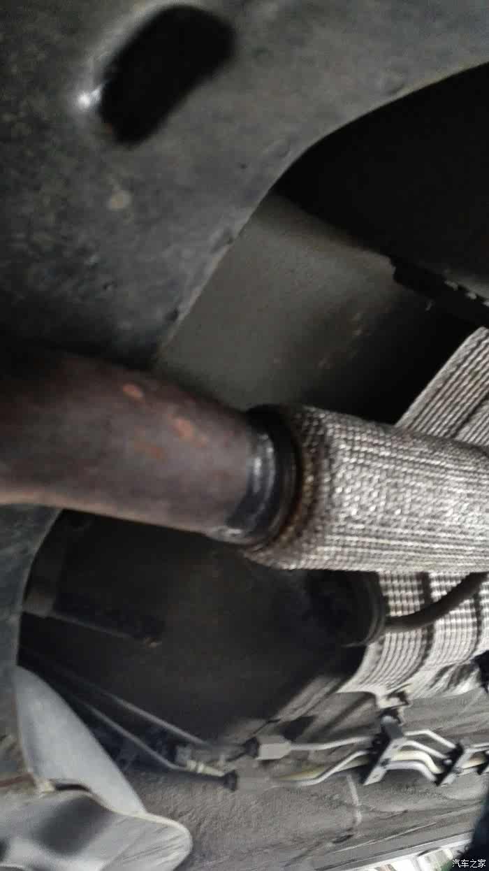

焊接处,看着不错
连接处打了黑胶
焊接处,手艺不错
另外,有位兄弟问剪头方向是,朝后应该是对的,剪头方向是油路方向。我看了排气管上面也有个箭头,是顺着排气的方向
