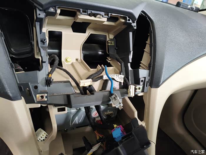

拆卸的步骤就是,先把点烟器盒拆出来,我的这个点烟器盒装了一个150W的纯正弦波逆变器。把逆变器插座去掉后,拔出来点烟器盒,空调控制器底下2颗十字螺钉拧掉,拿掉空调控制器。左右空调出风口各有一颗十字螺钉,拧掉后拆掉左右空调出风口面板,注意左边有应急双闪的线束,记得拔掉。这样就露出来了显示模块,4个角共有4颗十字螺钉,拧掉后拆出来显示模块,拿到家。

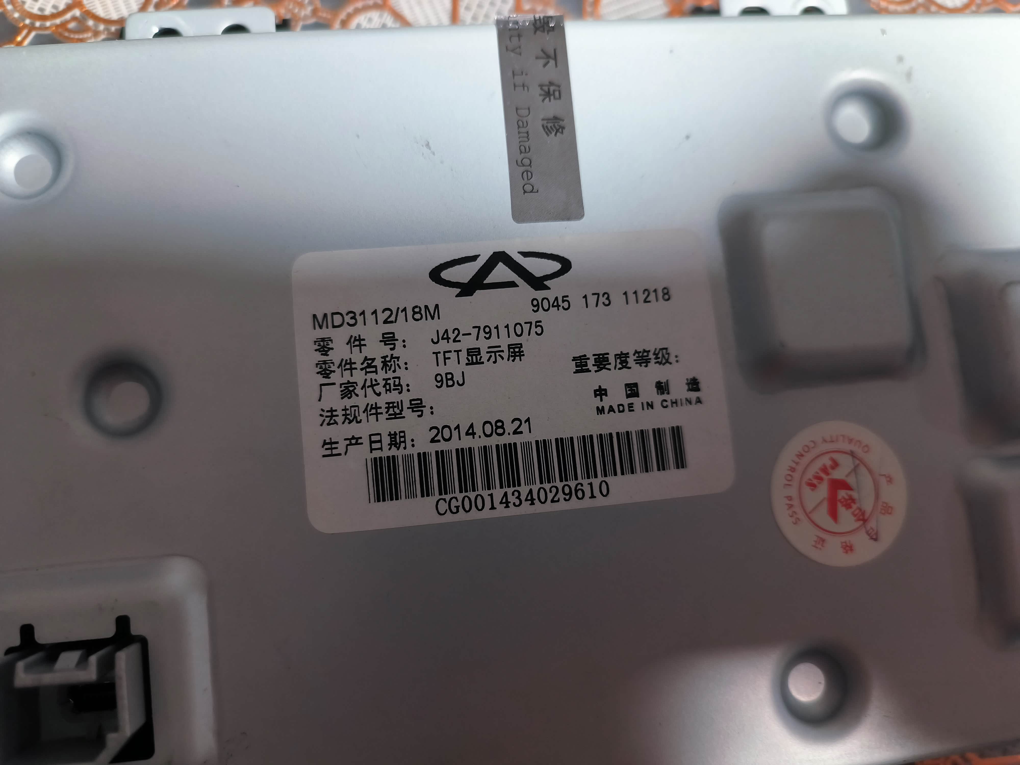

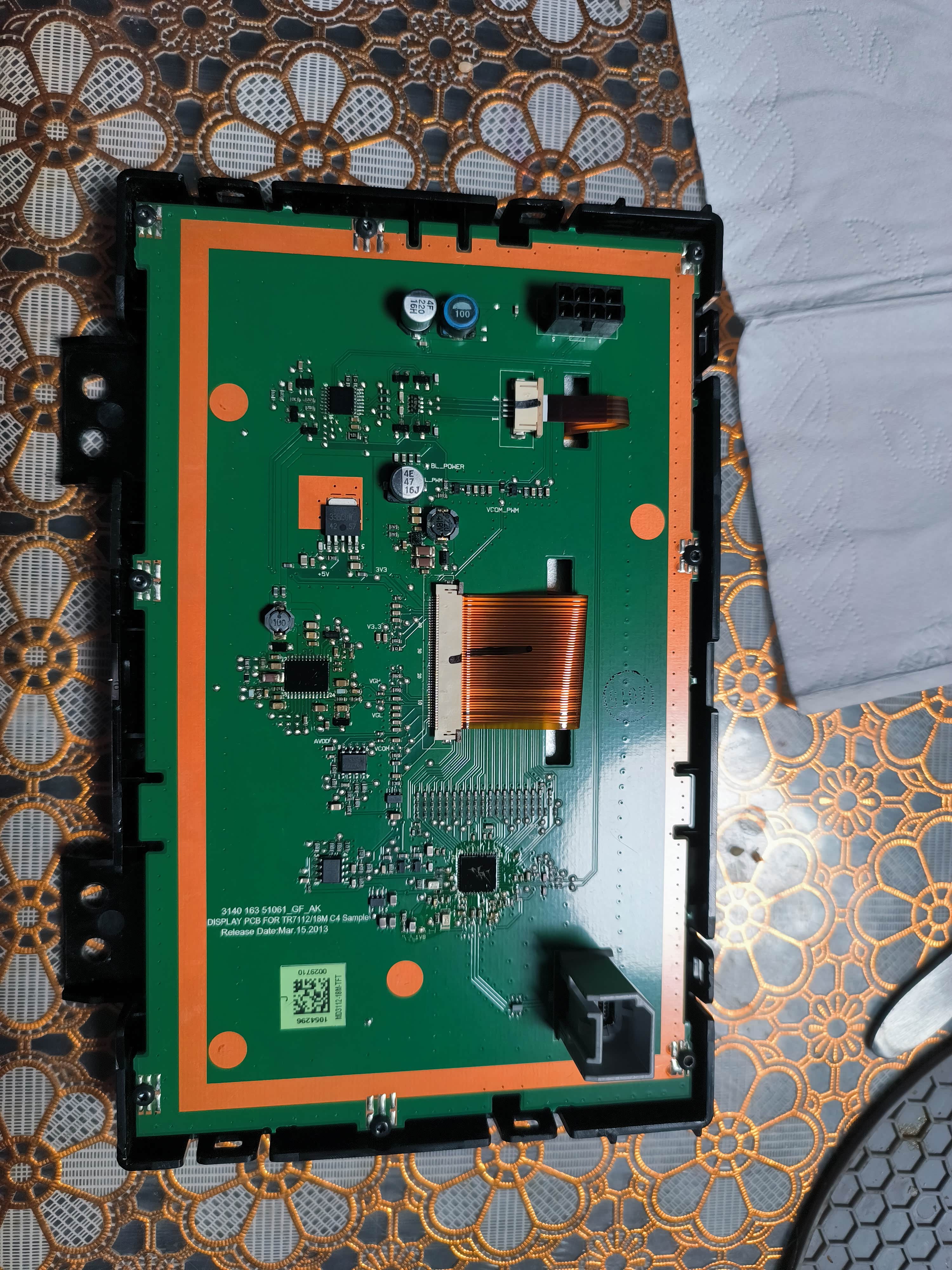

显示模块背部4个螺钉拧掉,金属板全部是卡扣,慢慢翘,要有耐心。去掉背部金属板后,松掉显示排线和触摸排线,并将电路板一圈小螺丝拆除,T4的印象中是。这样屏就拿出来了。

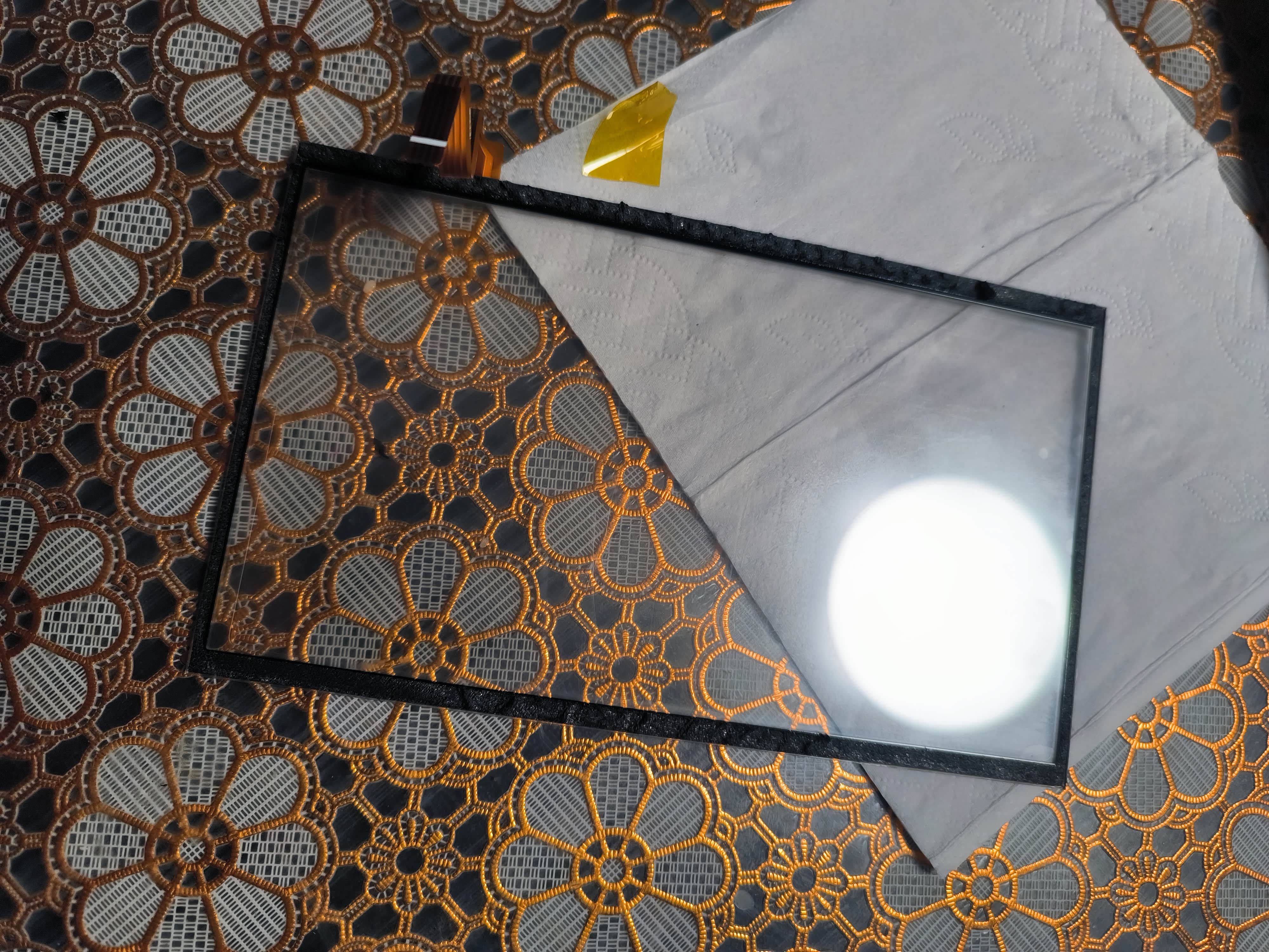

使用吹风机四周吹几分钟,使用美工刀小心将触摸屏切下来,内部是用3M胶粘的,换上新触摸屏粘好。

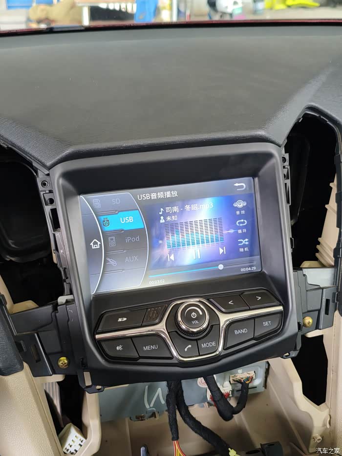

装车测试,通电后同时按住电话键和set键10秒钟,进工程模式后进入触屏校准,按提示点击校准,需要循环点击中间和4角,印象中要进行10几个循环,好了以后系统提示校准成功,30秒自动返回。退出工程模式后,测试触摸,非常丝滑和精准。
按相反顺序还原。
