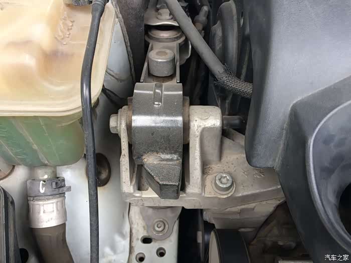

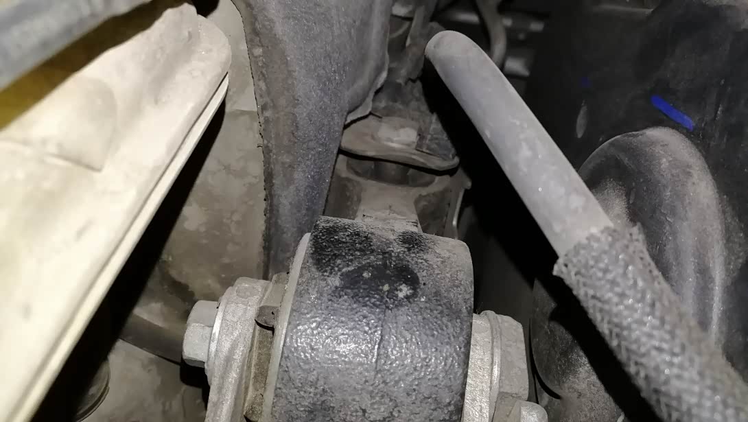

        我的车是13年2.0尊享版,虽然油耗有点高,但对驾驶的安全性和高速稳定性一直挺满意的,2016年发动机声音渐渐大了起来,主要现象是启动瞬间抖动,热车后怠速还好,但起步加速和减速到30码左右有共振声,40码到-90码匀速驾驶声音小一点,但可以明显听到发动机声音,开音乐也能明显听到,那种感觉就像香水混了硫化氢,你们应该懂的,100码以上可以听到发动机的嘶吼,在高速上行驶车里都是轰轰的发动机声,最大的现象是往往热车后比冷车状态还要响,我经常打开发动机盖听发动机声音,感觉挺正常,保养的时候让师傅检查也都说发动机正常,但又分析不出啥原因,起初怀疑润滑油不好,换过多种润滑油,都没有多大效果,直到换了长城金吉星0W40润滑油(购于某宝长城旗舰店),启动时声音稍微小了一点,热车后怠速安静好多,但启动还是响,低速提速还是抖振,高速上100码以上还是轰轰的响,我开始觉得发动机声音大并不是润滑油不好引起的,而且我觉得用了长城机油发动机声音比以前更纯净浑厚了,另一个现象就是原来坐后座是听不到发动机声音的,现在很明显,而且明显感觉是通过车架传来的,高速上仔细听了一下轰轰的声音主要是右侧传来。到网上找了一些帖子,包括别的车型的车主发的帖子,有一个长城车主说的现象和我的差不多,也是低速抖振,换了发动机支架就好了,于是到修理店让师傅帮我好好检查支架,但几次去检查师傅都是去看看就说正常的,我始终不甘心,经常检查发动机支架,终于一月发现抗扭支架衬套脱出了

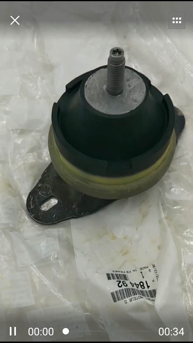

如图,衬套向右偏移,仔细看抗扭支架小头的衬套有明显向上扭曲,说明大头部分下沉了,这才下决心换发动机支架,刚看了车友的帖子,他换的是进口件,据说是有带液压的,我也到某宝买了两个右支架,两个一共690,有点贵,但为了进口件三个字,忍了

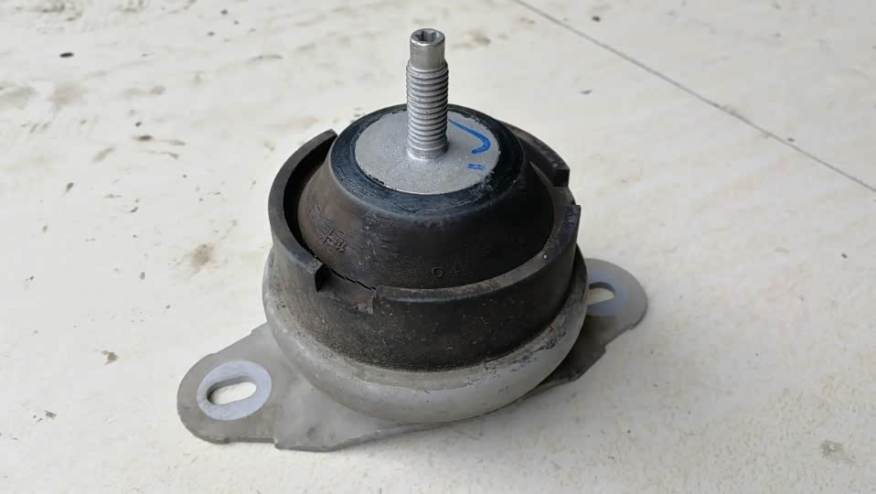

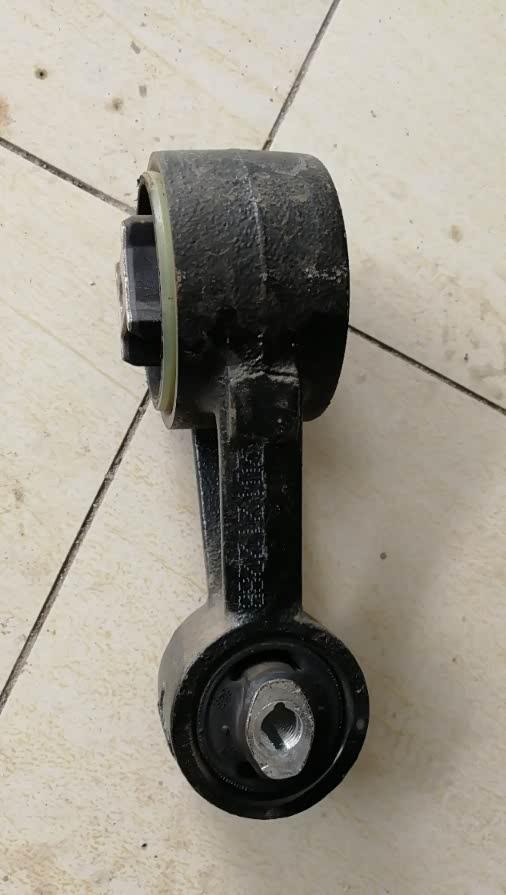

到货就换了,工时费50,这是换下的支架,明显就看到裂纹,还有比新支架矮了一公分,所以发动机两边不平衡了,当然抖了,
换下的抗扭支架
