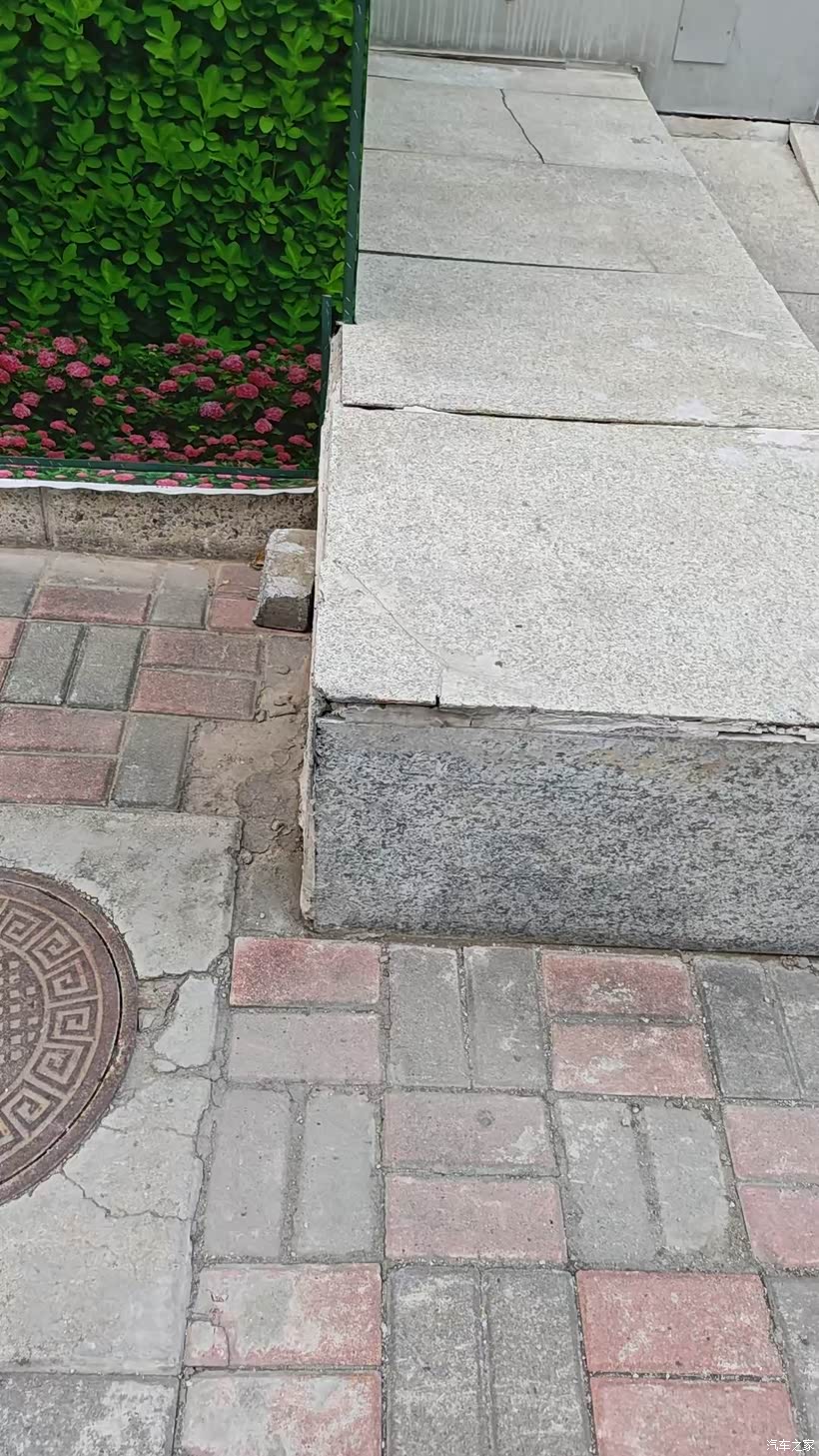

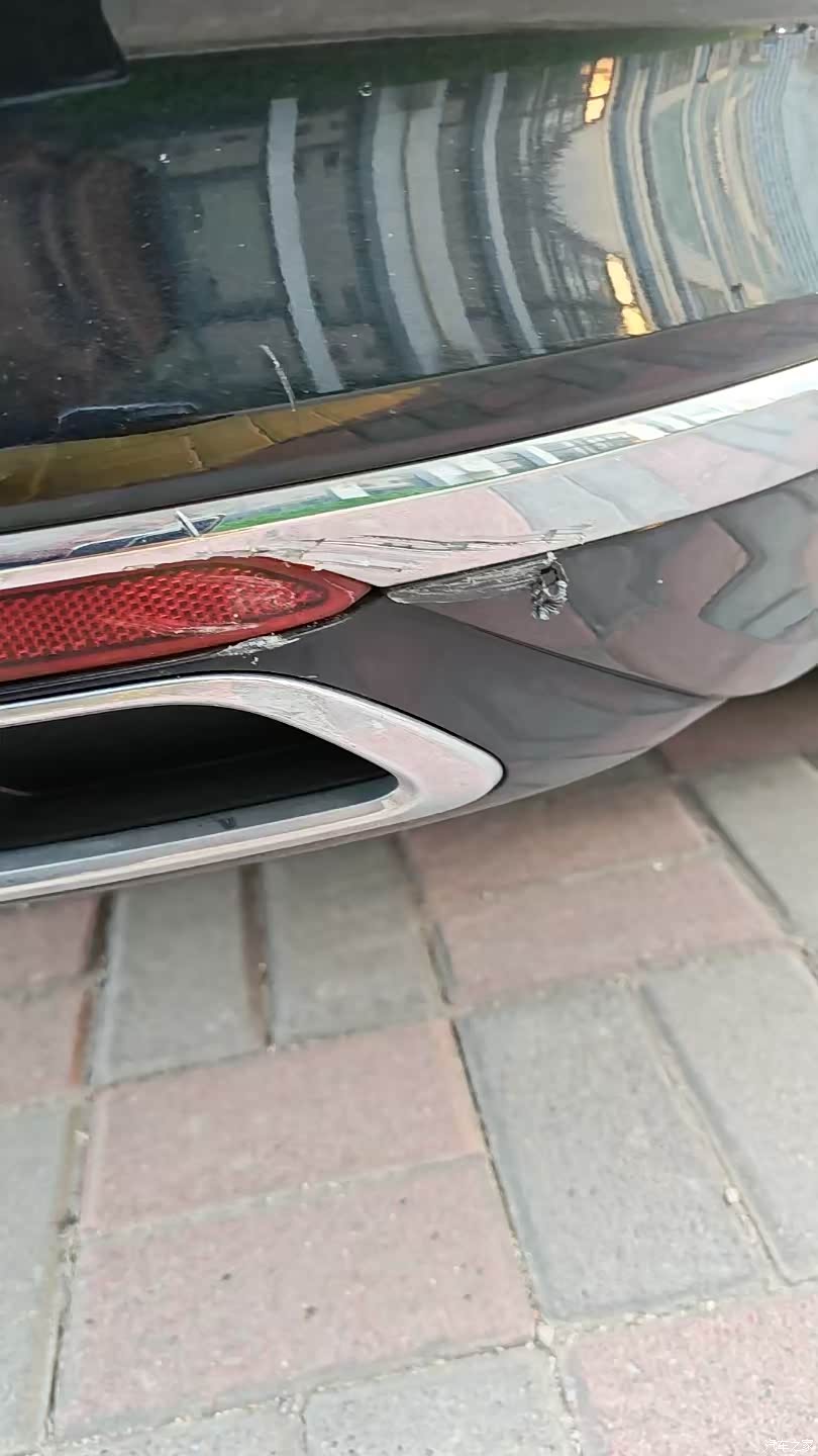

当时有点走神,而且不知为啥这台阶高度倒车雷达一直没响,要是响了肯定不会碰上
那点儿伤还修啥啊,都是塑料件。保险杠的作用就是防磕碰,这就是它的使命。什么时候再添新伤看不过眼了再一起处理就可以了。那个镀铬条也就150左右,可以考虑更换,黑色漆面的保险杠抛一下光就不明显了,那个红色反光壳单独更换也不贵,当然也可以不更换,看起来并不严重。
或者是贴一个防撞条遮住这些划痕区。
擦掉多余的毛刺, 然后在上面擦一把灰,一看就是旧伤,你管旧伤干吗?
完全没必要走保险去处理,这点小伤P都不算。我估计这也是你的第一辆车吧,我当年第一辆车,哪怕指甲划那么一下我都能发现,心疼的不得了。结果走保险时,人家拿石头在上面欻欻划了几下,说这样保险公司后台才给保险,心比当初疼的可更厉害了。
如果这不是你的第一辆车,说明你比较追究完美,喜欢精益求精,属于完美主义者。
这种有高低落差的障碍物,有时就是雷达探测不到的,只能是倒车时提前扫一眼后视镜,预判一下,不能完全指望雷达,这种塑料件划伤,把毛边去掉,补漆笔涂涂就好了,没必要换件。
