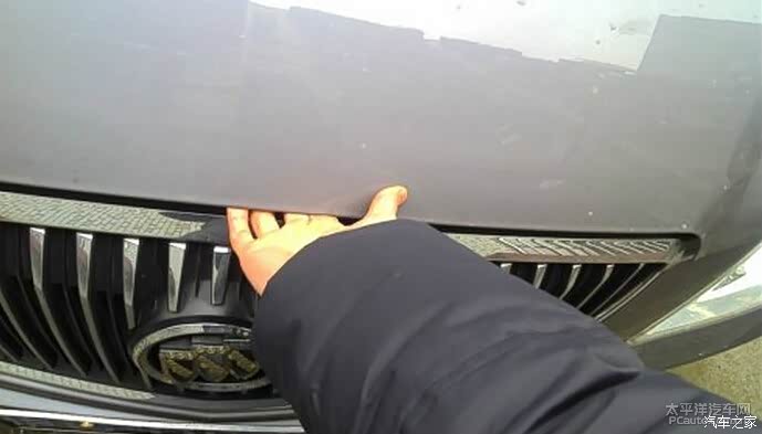

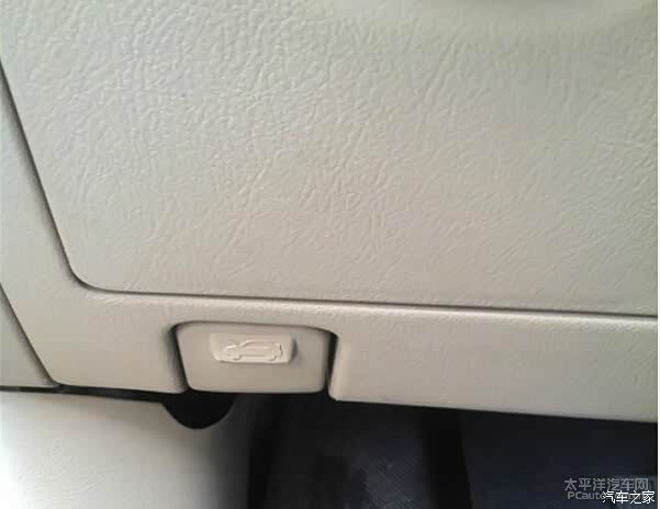

1、拉动方向盘下引擎盖拉手

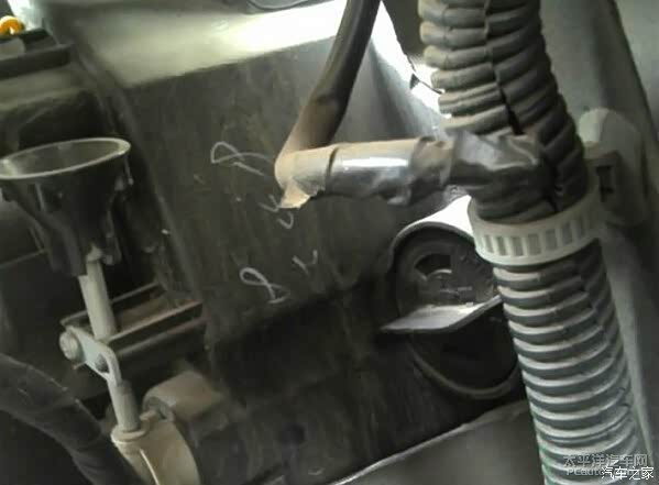

2、引擎盖是双保险锁扣,在中间位置还有个扳手,手放在引擎盖中间可以摸到,一起抬起来

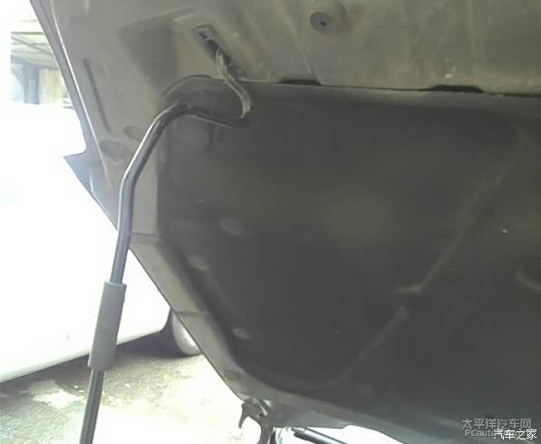

3、将支撑杆拿出锁扣,将引擎盖支撑起来

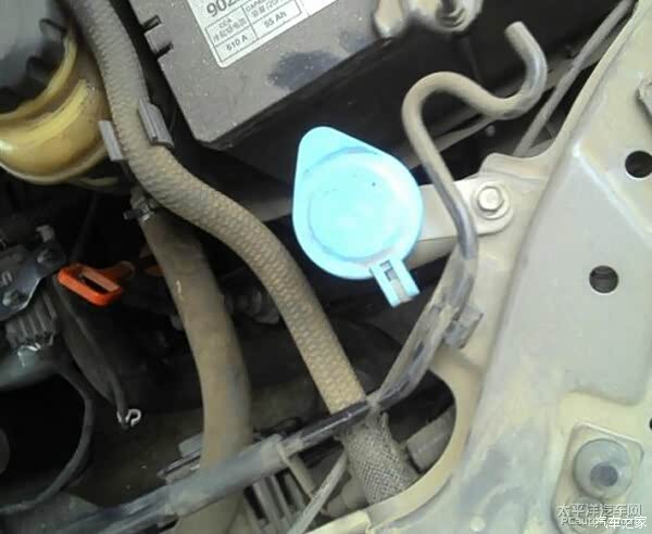

4 、将支撑杆放到引擎盖的支撑孔里面

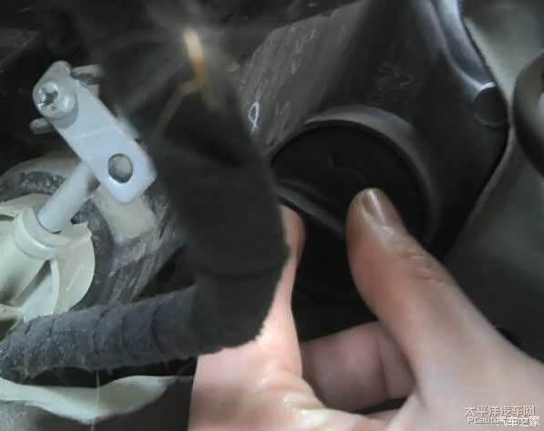

5、这是左转向灯,那个扁的圆孔

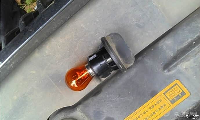

6、手伸进去,只要旋一下,大概30°左右就脱离卡扣,底座与转向灯就可以拿出来了(有时候转向灯狂跳也是这里接触面氧化的缘故,不用拆下,多来回旋转几下就好了。)

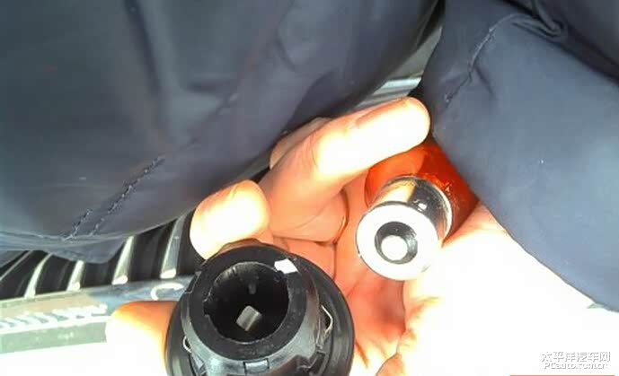

7、转向灯与底座一起的样子
8、将灯泡旋一下,灯泡就可以拿出来了,灯泡有2个固定的槽,安装进去的时候也要对准底座的槽才能将灯泡安装到底座上
