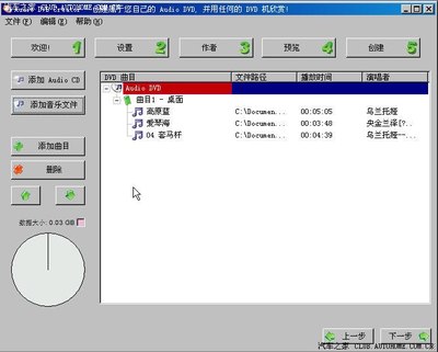

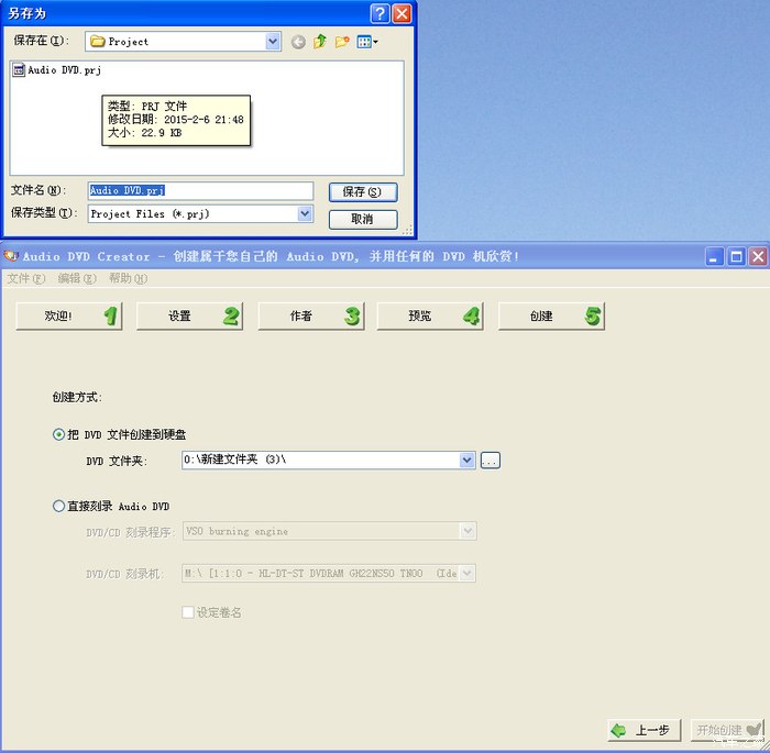

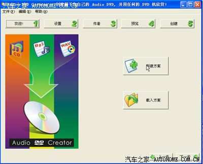

2,使用 Audio DVD Creator 将立体声编译为音轨为5.1声道的DVD视频文件并保存在硬盘中;(其实,直接用Audio DVD Creator刻碟在DVD播放效果和DTS不分轩轾);

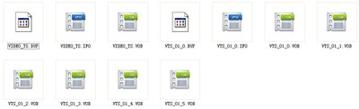

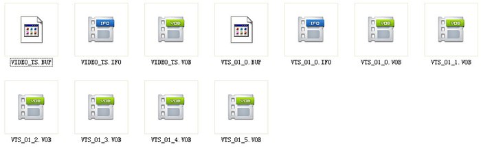

3,用 Nero 将保存在硬盘上的DVD文件制作成镜像文件供 虚拟光驱 加载;
