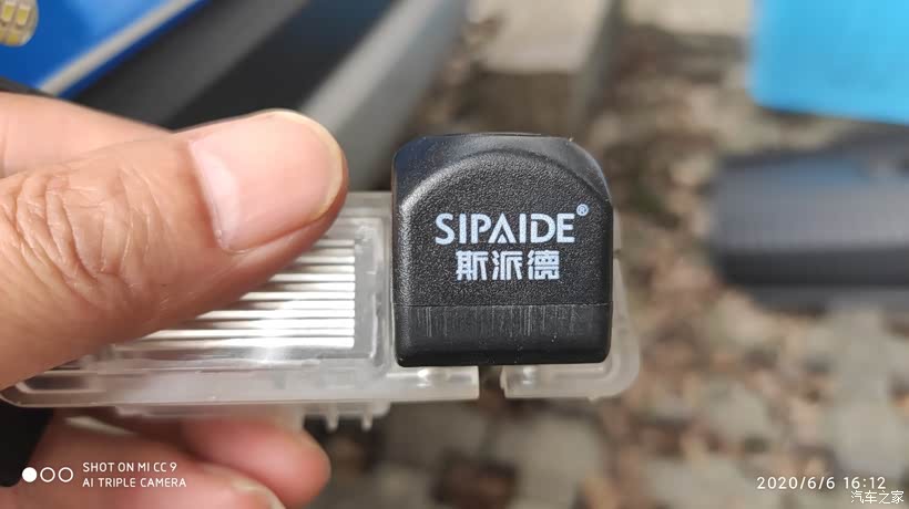

前几天在淘宝找到一个商家,他家的卖的东西超级便宜,但是都没有使用资料,由于远低于成本价,且很多东西是市场上不易见到的,便选了几种,东西有新有旧,还不包好。顺便买了2个摄像头,因为这是研究价,低得让人不在乎好坏也值得去试下。
这是换车机且一段时间再后配的摄像头(论坛有相关作业帖)

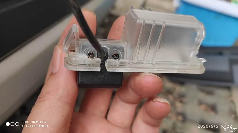

找到摄像头接线接口,试下买的这2个摄像头
拆开中间熟料盖板
找到接头,直接先试机,不用装到位
这是刚买的,线头分母处写有CCD,表明这是一款CCD摄像头。

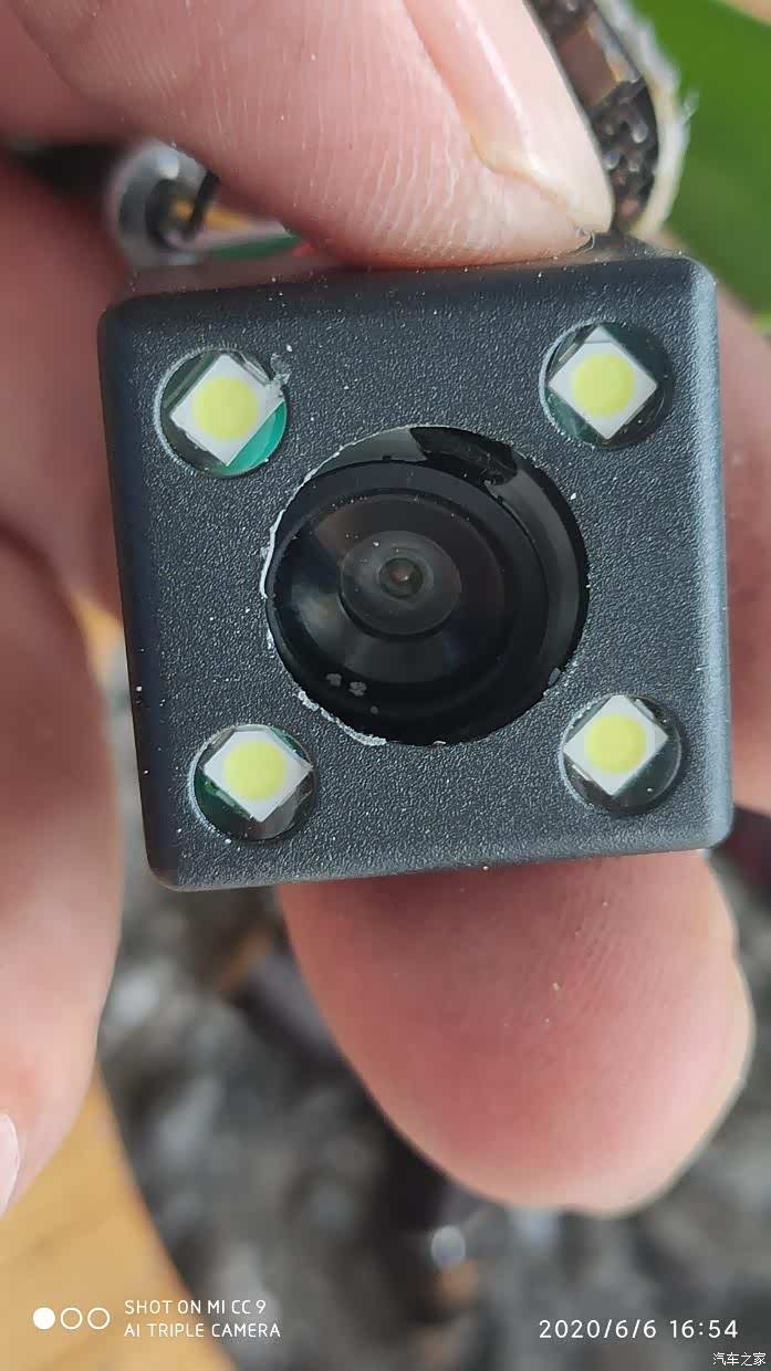

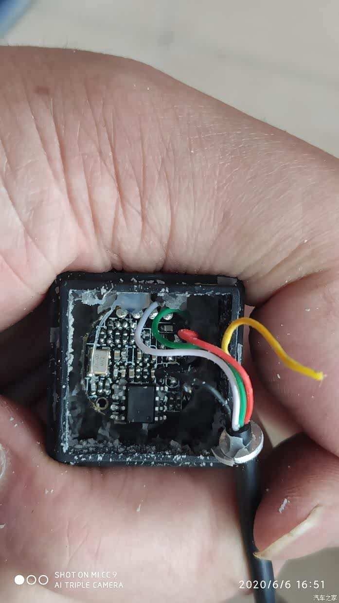

这是坏的摄像头,车机收不到影像。辅助照明灯色温要高点,看镜头和上一个就不同。不知何因。

安装位置可以替换CMOS,不过线有点麻烦,只要证明是好的就行了。下面把坏的那个拆了看看

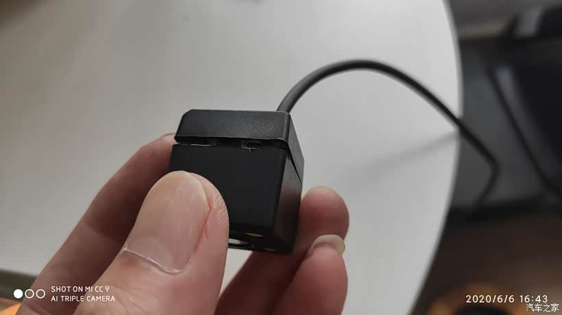

准备工具
拆不算麻烦

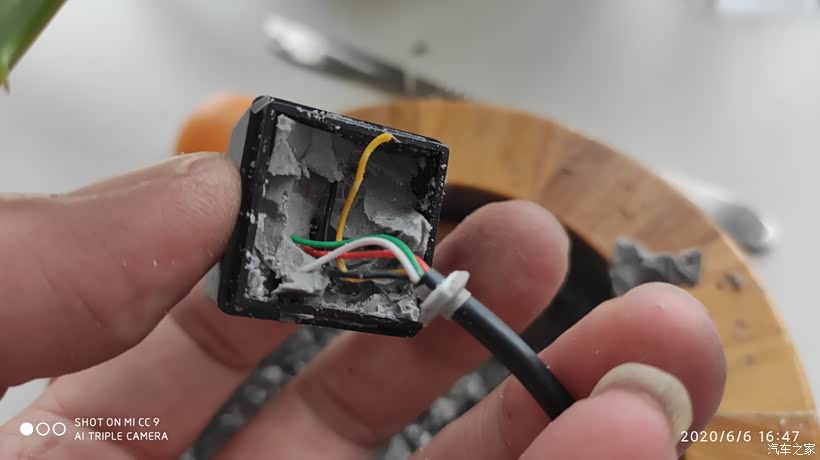

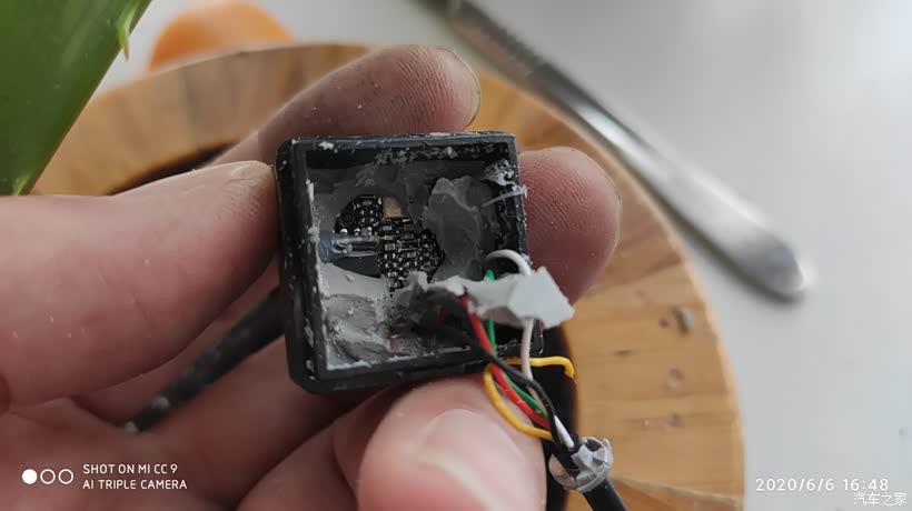

这是固封胶
整个摄像头没有一颗螺钉
照明灯是好的,可以留着
这就是核心,镜头的镜片组
倒车摄像头就是这么一个结构。抛砖引玉给大家介绍下而已。

其实就是那根黄线开焊了,用电烙铁焊一下就行了,那根是AV视频信号线。

非常简单,不拆开还不知道镜头灯与镜头的供电是分开的,现在才知道灯能亮不表示摄像头就绝对是好的。
