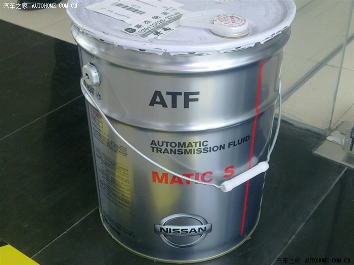

ATF还是用原厂的,这样20L一桶4S店里卖2100块钱,每次用量9.2升,可以用两次。用循环机加注10升,然后启动车辆,在P或N上打开波箱观察孔,就是左上角那个小螺丝,直到油不再流出,就是正好了。千万不要在熄火状态下打开观察孔。
