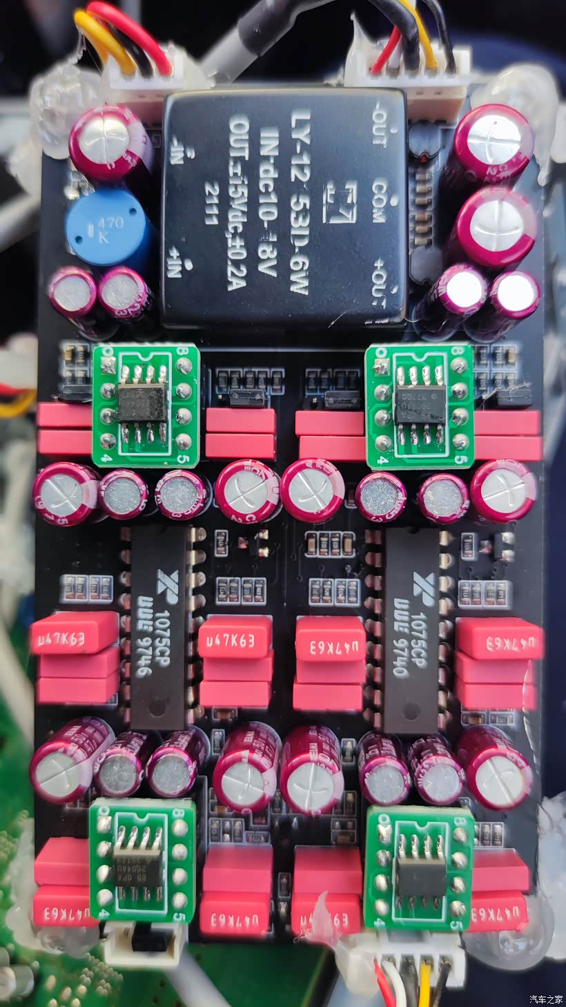

本田XRV 8寸车机加装OPA2604前级运放板,核心是从原车机功放前取低电平信号,经运放板前级放大后回注7805功放芯,显著提升解析力、动态与信噪比,人声更润、低频更干净 。
一、核心准备
- 核心元件:OPA2604AP双运放板(优先拔插座设计,方便更换运放)、配套电源滤波/退耦电容、红威马/ERO耦合电容、镀金 。
- 工具耗材:万用表、恒温烙铁、焊锡、热缩管、绝缘胶带、拆机撬棒、导热硅脂。
二、改装步骤(核心流程)

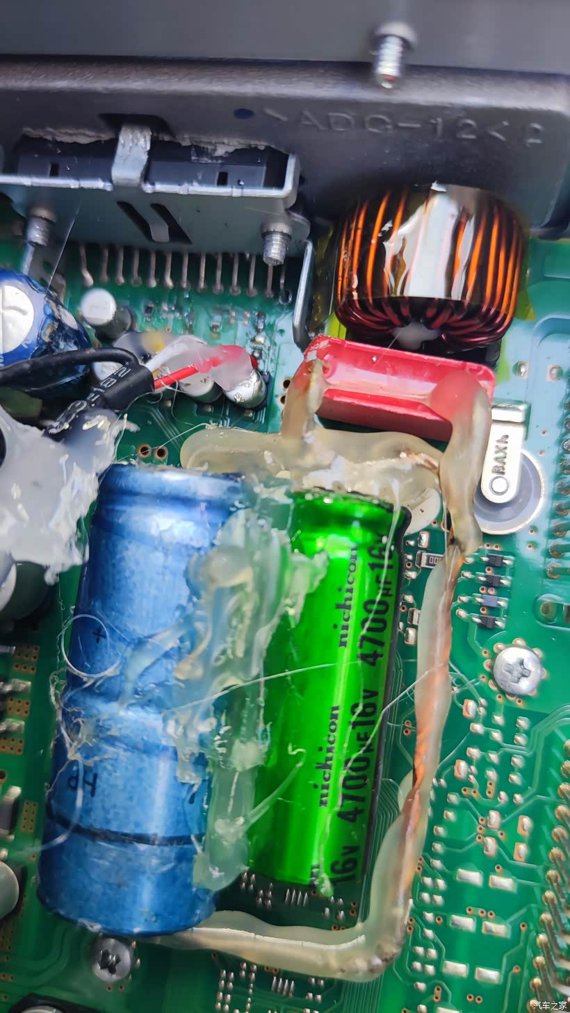

1. 拆机取信号:拆中控→取出8寸车机→找到功放IC(常见TDA7850)输入焊点,断开原信号链路,引出左右声道音频信号与GND 。
2. 前级板接线:前级输入接车机信号;电源接车机ACC(12V)与GND;输出可回注原车功放输入。
3. OPA2604用IC座直接插入
4. 电源与滤波:主电源加LC滤波器;前级板V+/V-端并10000μF+0.1μF电容退耦,提升信噪比 。
5. 装机调试:先小音量测试声道平衡、无电流声;中控机调整增益(高音+2、中音+2、低音+5)匹配后级。
三、关键要点
- 信号路径:低电平优先,比高转低更干净;可从功放前级注入,保留原车功放 。
- 接地规范:前级板GND与车机GND共点接地,避免环路噪声 。
- 防噪处理:音频线与电源线分侧走线;加电源滤波器与音频隔离缓冲,抑制开关机冲击与电流声 。
五、效果与升级
- 音质提升:人声更通透、低频更有弹性、分离度变好,大音量无明显失真 。
- 进阶玩法:用IC座方便更换AD8620、MUSES02等运放调音;加DSP进一步优化声场 。
