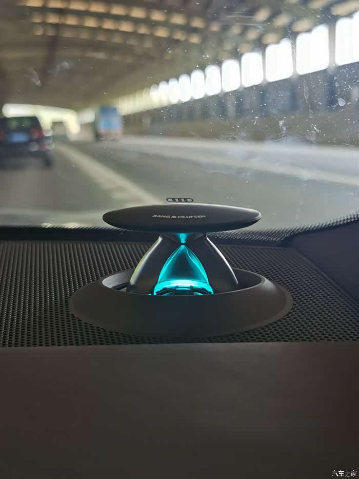

我是基于小BO的基础上开始改装的。国产A6L阉割了进口版的升降高音,而这个升降的仪式感是我喜欢的哈,所以改装的第一步就是升降高音了。在改之前我也是有做一下了解,就是可以买2手拆车件只要是D4(后面有图型号忘记了)头的就可以直接安装到车上,不过这玩意2个高音有点贵啊,不划算,还有进口版本有个问题 就是升降高音是不带氛围灯的。也可以选择国产的升降高音 安装也是无损的 还可以与原车氛围灯一个颜色 ,所以我的选择是---------想有国产升降高音的氛围灯 又需要真BO的音质。------在这里可以回复下大家 国产的升降头里的高音 那是几元钱的货色,所以希望改了升降头就想改善音质的亲们就不要想了,会比原车的还差,这是肯定的。

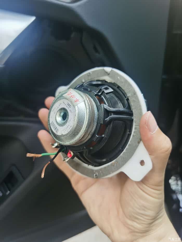

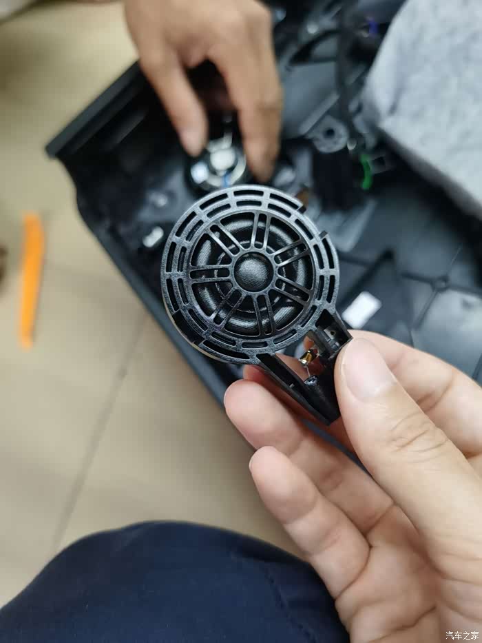

改装第一件事就是拆原车的  ,看到原车的BO高音你会很是失望的 ,大家看下这就是原车的高音,代工生产商是中国的 Primium sound solution, 普瑞姆, (扬声器品牌,原来是飞利浦的。)。说到这里又要说一下 说是BO音响但是同样的是BO也分好多种 好多级别的,小BO可能就是奥迪A3系列就是这个BO连自己标都不愿意打的,大BO估计能到个A4 A6级别吧 ,别指望车用音响可以做到A8 R8这个级别 。毕竟使用环境 空间  音源 电源都有限制。我自己试听了基本100万左右的所有车用音响,宝华韦健  大BO   大柏林   和路虎的英国之宝(是这样叫吧)和雷克萨斯的马克莱文森 和顶级丹拿 都算是同一个级别的,可能大家会哈曼卡顿, 反正我暂时没听到好听的哈曼的。 保时捷的上的也一样。。当然听流行歌曲和DJ博世也算不错。   相对来说宝华的声音比较甜 特别是高音上限应该是最高的  听吉他 钢琴类真的是能听出口水来的,大BO的声音是那种比较中性的感觉没有太多渲染 但是他给我感觉是弹性相当好,声音有种Q弹的张力 ,嗯大概这个感觉。柏林之声 和马克 人声很舒服  这些整体特点就是中高音段都比较好 。丹拿整理给我感觉就是力量感很足 很适合场景 摇滚 也可以劲爆音乐。这是个人感受 跑题了 这是为我后面慢慢还大BO做准备吧。

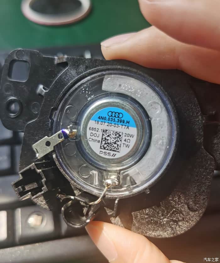

原车小BO的高音,就是这样一小片
中国的 Primium sound solution, 普瑞姆, 代工的 主要是贴牌连个BO标都不打一个 你就懂了
厚度是这样的,整体音质算是凑活吧

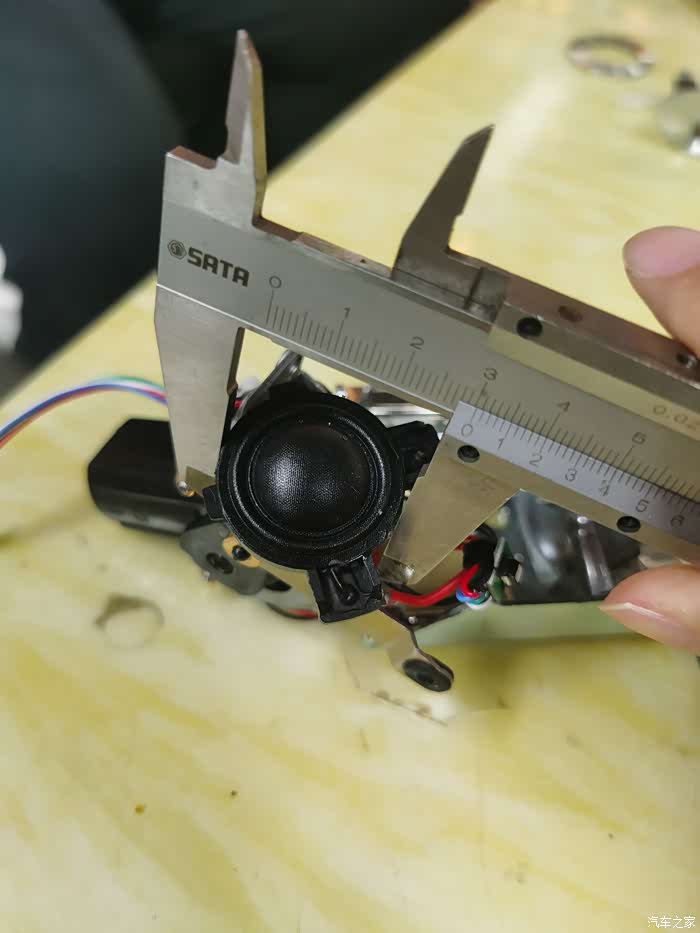

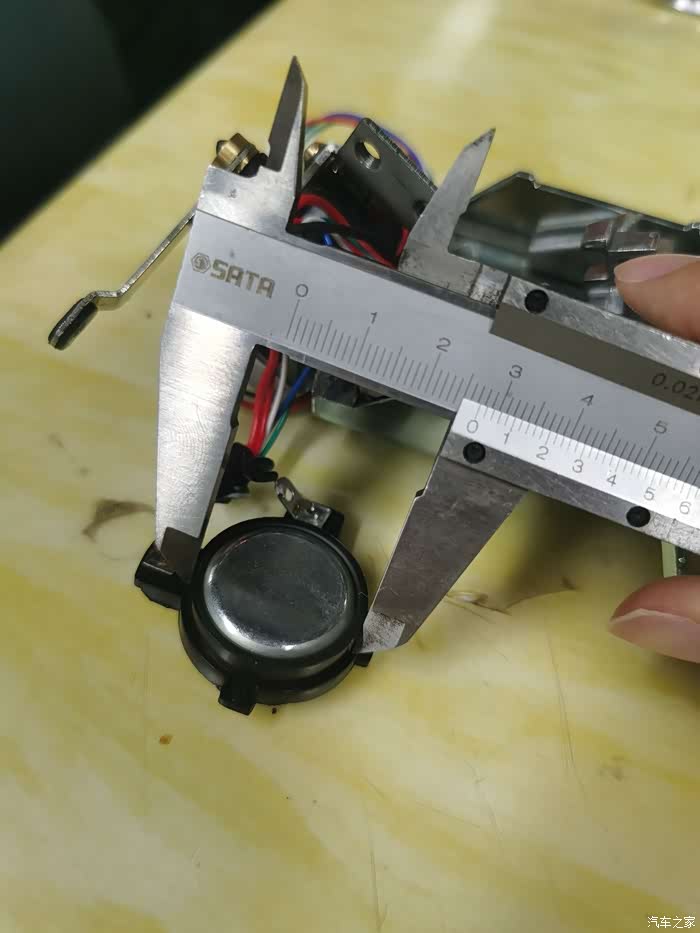

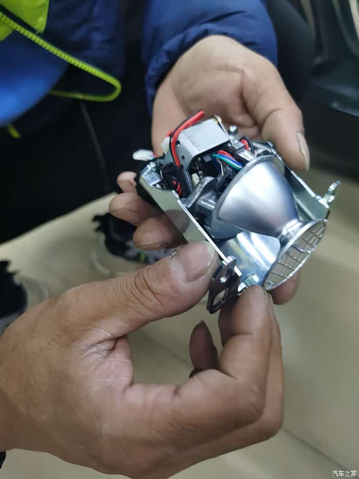

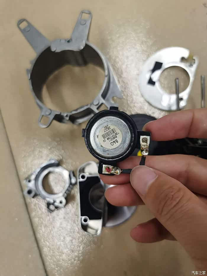

买来的国产升降高音 ,氛围灯是一级棒的  音质是垃圾的 ,所以第一件事肯定就是拆下来这个高音 看能不能装其他拆车高音了,我的首选是宝华的 对XC90的那套宝华馋了很久 之前的高尔夫也是换的宝华的,但是拆开这个升降高音发现宝华最小的高音头 是1.5寸的  而这个玩意只有1寸 ,如是就开始让做拆车件的朋友寻找合适尺寸高音之路。为此特意拆开了国产升降头 ,量了里面高音的尺寸 如下图。
氛围灯是和车内氛围灯一样变色的
国产高音头里的高音尺寸
一寸的小高音

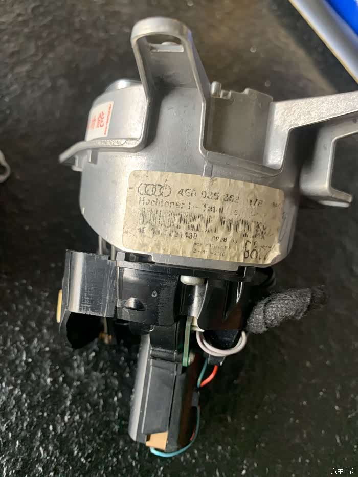

幸亏国产升降头估计在开模的时候就是按照原厂一模一样开的  所以当我找到这个老款A8顶配的升降高音 拆下来的时候发行竟然尺寸分毫不差 不管是走线位置什么 都不需要任何修改 。完美匹配

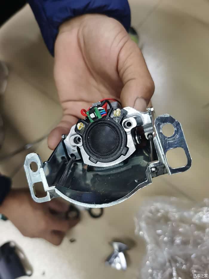

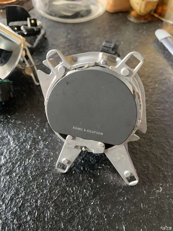

朋友帮找来的2个老款A8顶配大BO的升降高音, 别小看这玩意 找到他不容易 ,也不要看他灰突突的,有些东西并不一定是新的好 比如喇叭 一般来说喇叭很难坏的 ,并且用过的喇叭 声音会比新的好 加上老款的用料扎实一些 。
升降高音 至少愿意露跟BO的标了

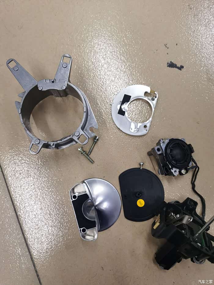

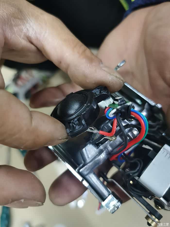

我拆 我拆
好了高音终于拆出来了

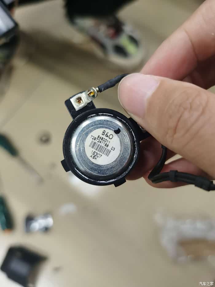

高音参数

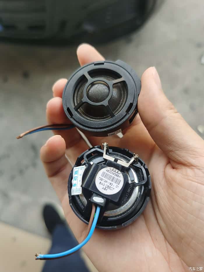

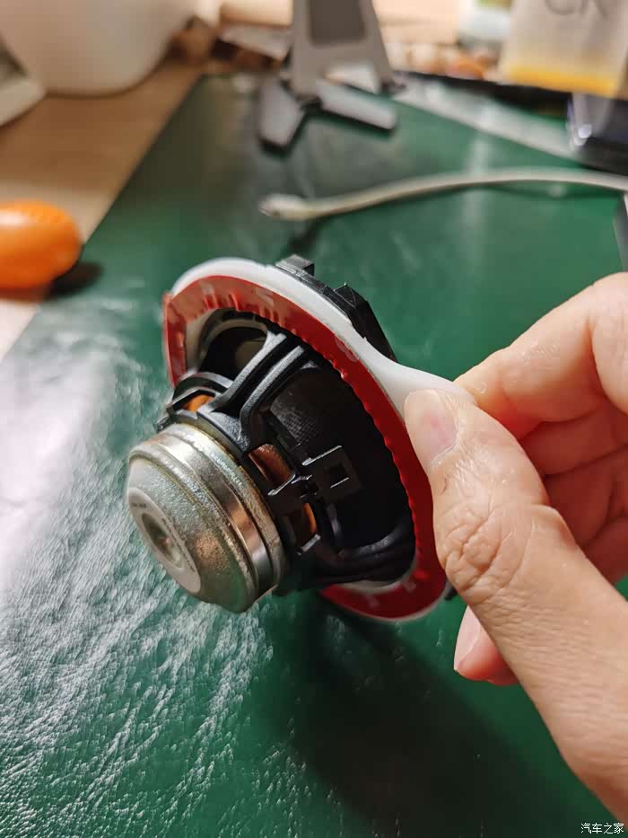

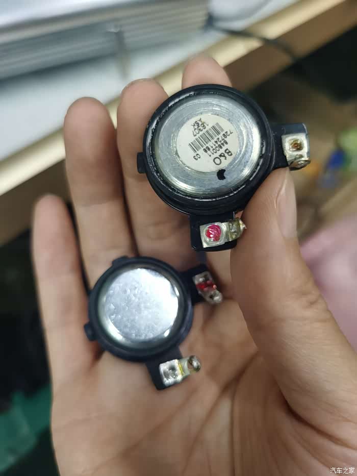

和国产升降高音里的高音对比图  尺寸是一模一样的  唯一区别就是细节 和份量

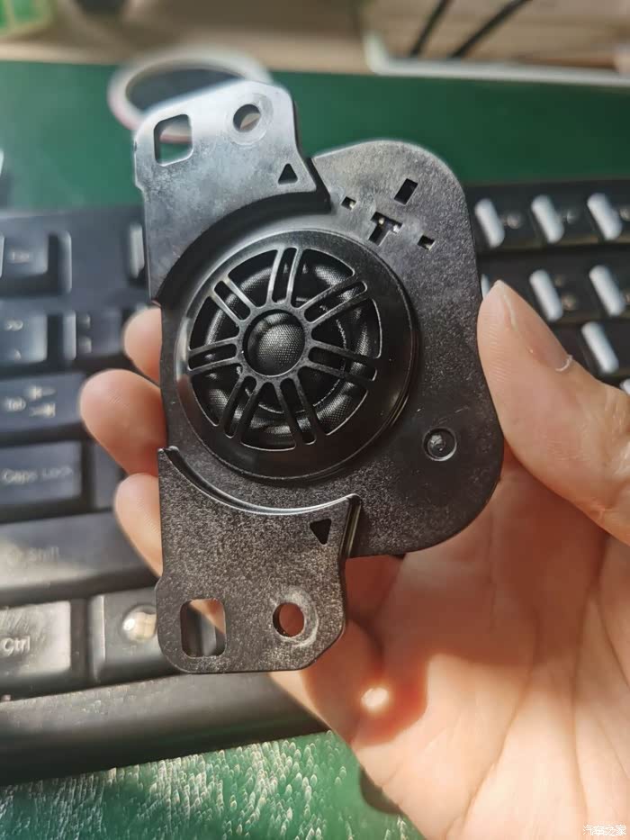

已经安装到了国产升降高音上,是不是完美匹配  分毫不差 。之前还想着可能要自己去3D打印个底座 现在看来没有必要了  。直接安装就可以。 (这里需要说一下 要仔细观察 原车高音带电容的改了也一定要加电容, 不带的也一定不要再加电容 现在的小BO这里不带电容所以也不用加了)

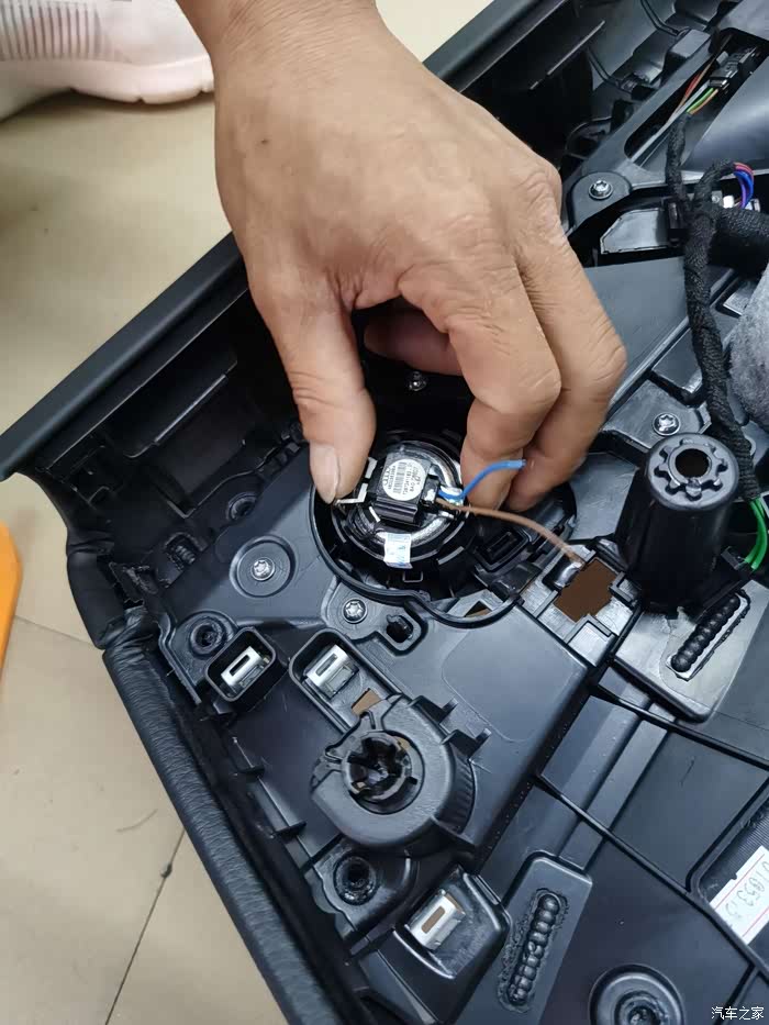

安装的时候发现有个问题 国产的高音和打BO高音的正负极正好相反 这个一定要注意不要接反了,请忽视师傅老茧的手 ,虽然只是路边的小小音箱改装店 但是他技术很精湛的 也很注意细节
安装顺序很重要 第一个搞了一会时间 后面就快了

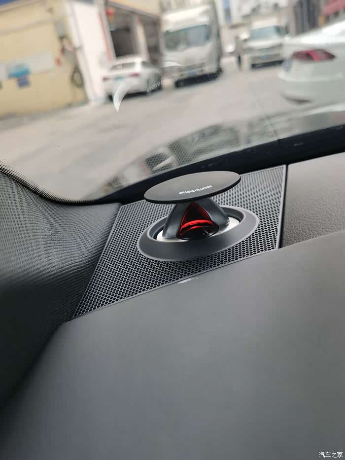

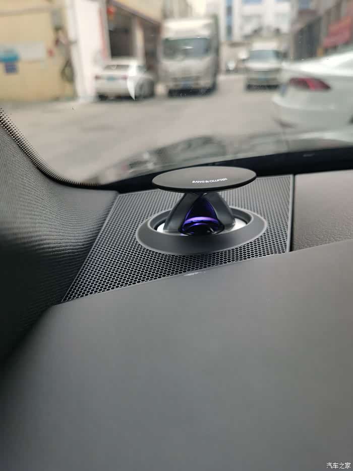

好了终于可以装车上去了

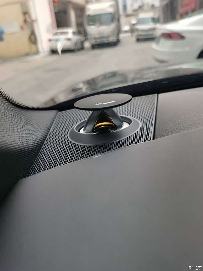

现在的他就不止是有外表了 内在也有了 音质和国产那个好太多了, 还有比小BO的也要好一些,改天录制一段放出来。之前的高音到一定上限就破音了 并且会有漏气了一样的感觉 现在就不同了  那种弹性 一下就出来了  提升指数4颗星  ,这个时候你就会发现小BO的中音似乎有点瑕疵不匹配了  所以后面我会继续更新 慢慢弄更换大BO之路

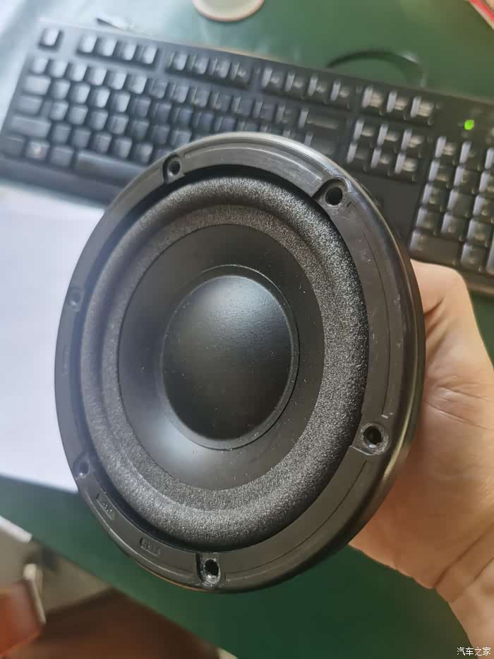

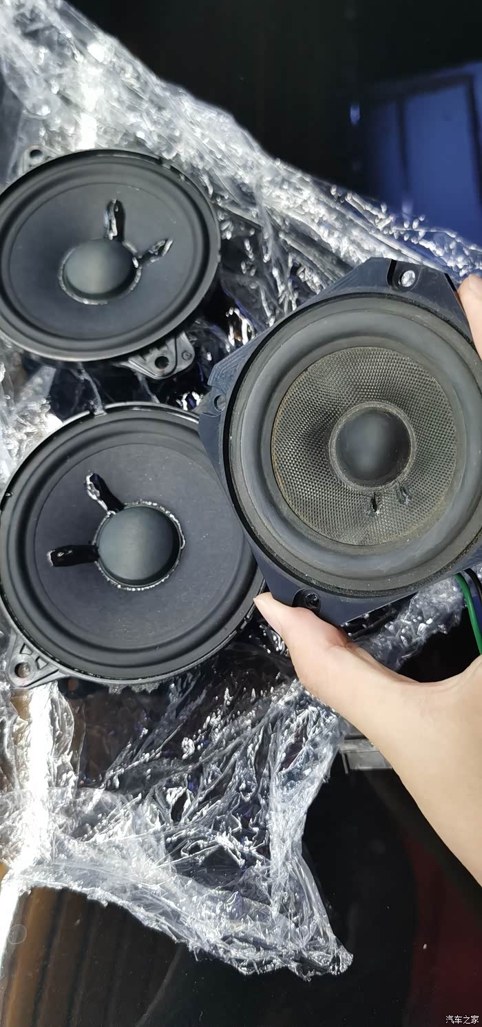

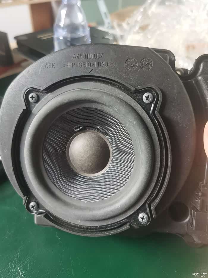

这是买回来的中音   纤维膜 磁铁也有导气孔的  一看喇叭就知道品质不错

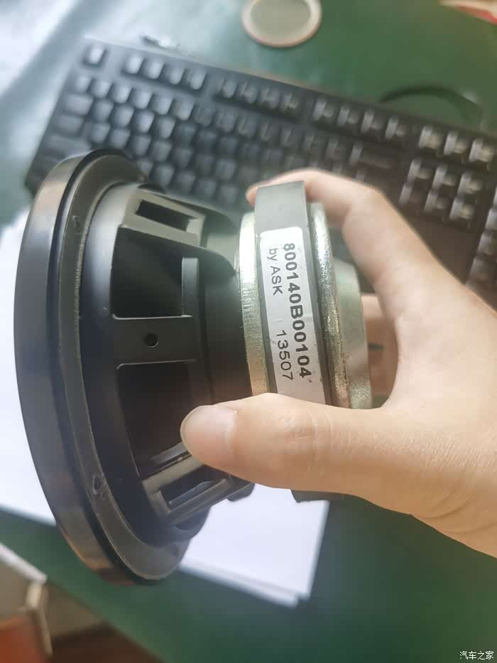

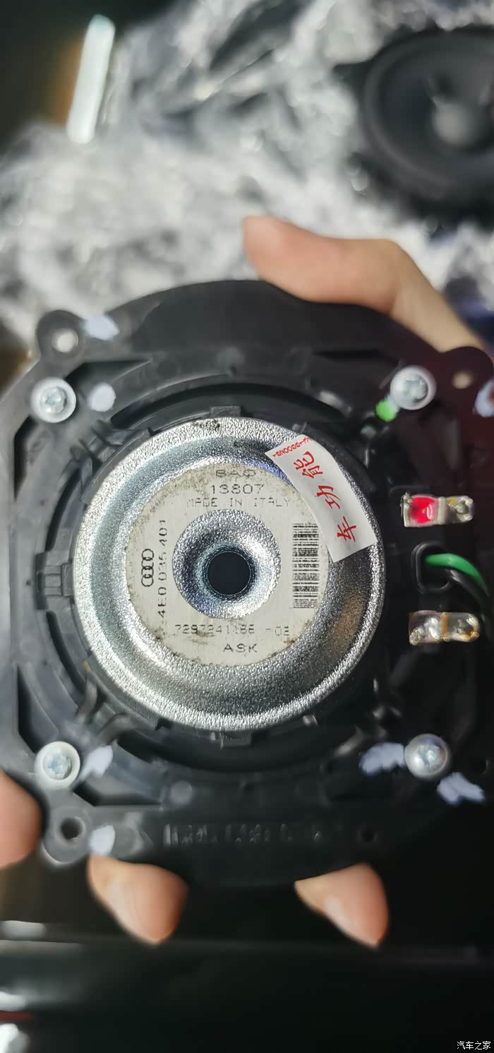

这是背面部分 ASK代工  带BO标的  ()

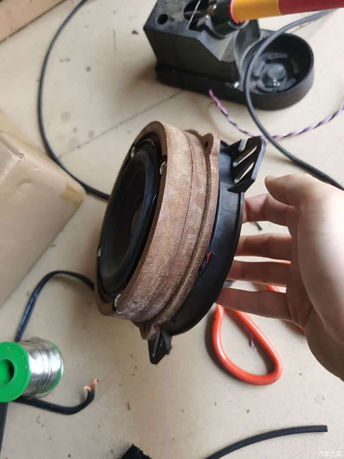

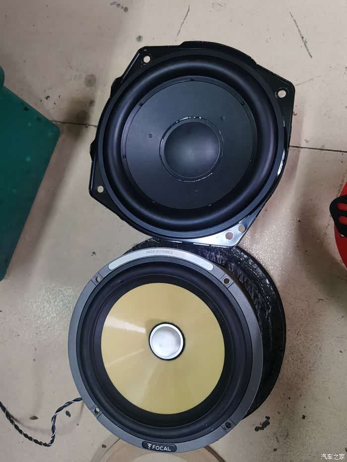

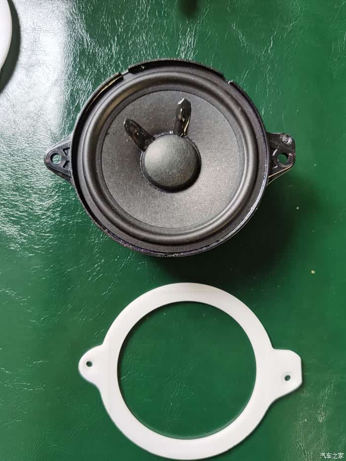

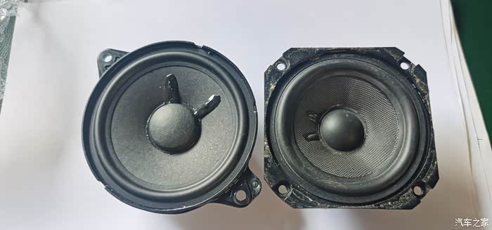

左边是拆下来的小BO  纸盘的 好处就是好推  但是音质嘛 你懂的

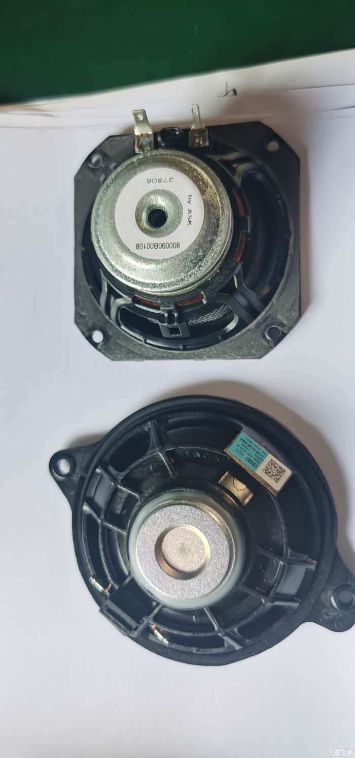

背面对比  这个小BO的尺寸比买回来的喇叭大一些  厚度薄一些 原车车门是带腔体的 为了无损安装那我要做的就是先做密封支架

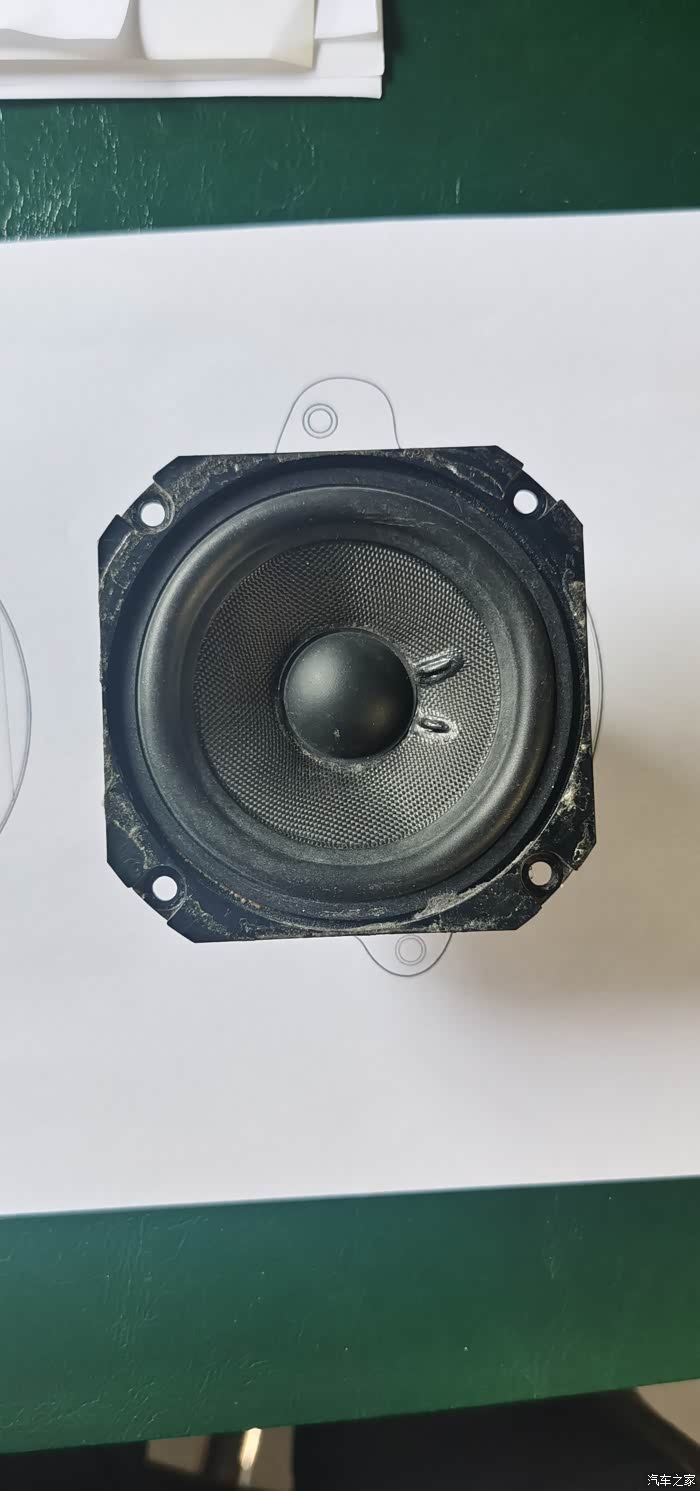

再看看 对比  纤维盘  我测试了下 基本还是4欧的阻抗  只是功率搞不清楚 是多少  小BO是20瓦的  单独接线推的话声音小BO的稍微大一点  所以应该功率会稍微大一点  不过确实差距不大 音质却好了很多

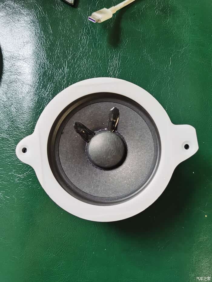

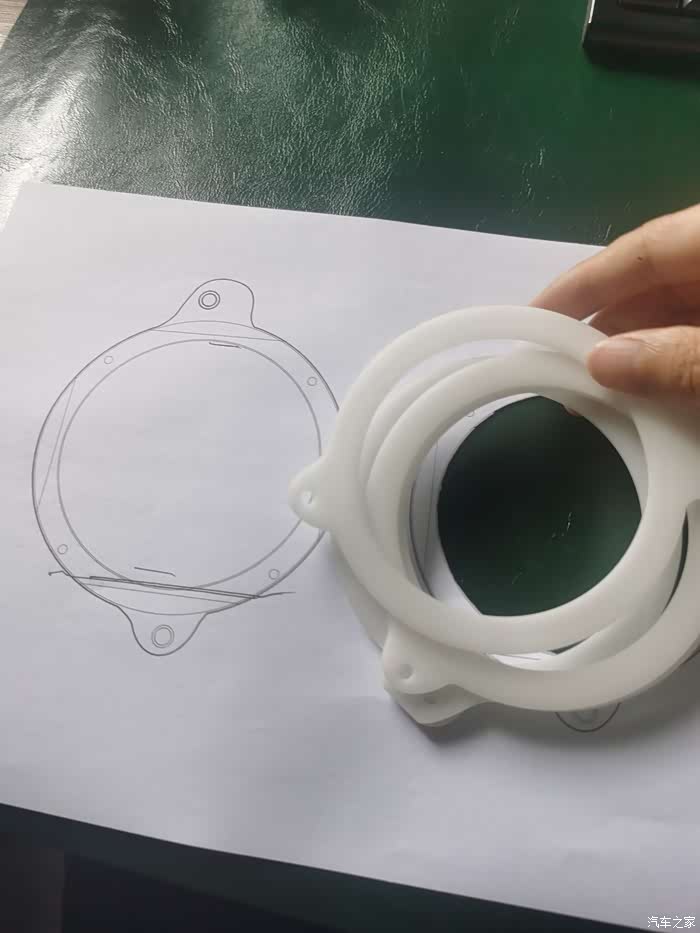

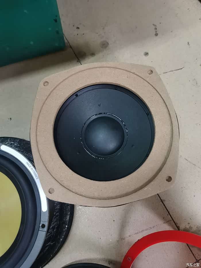

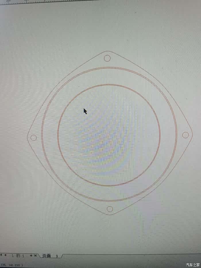

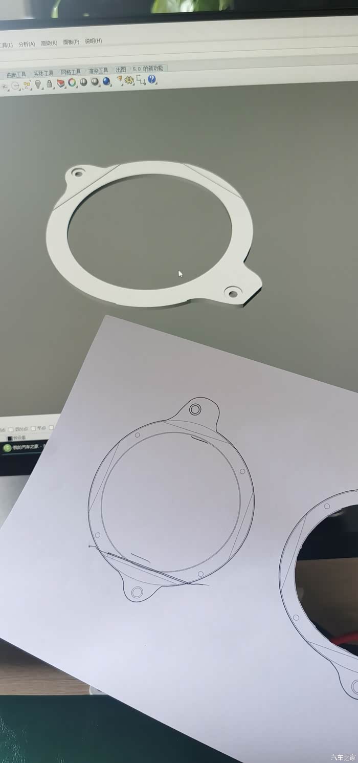

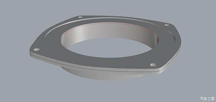

不要怀疑我的动手能力  压这喇叭画个圈 然后搞个模型  再3D打印搞出来支架
好了 支架搞定
对比一下螺丝孔  因为是纯手工绘制的 螺丝孔稍微偏一丢丢   不影响安装
对比一下

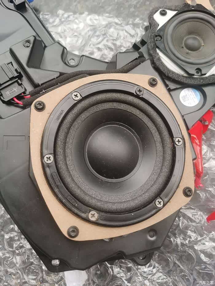

好了 吧大BO的喇叭状上去 完美
背面补上双面胶 加强密封

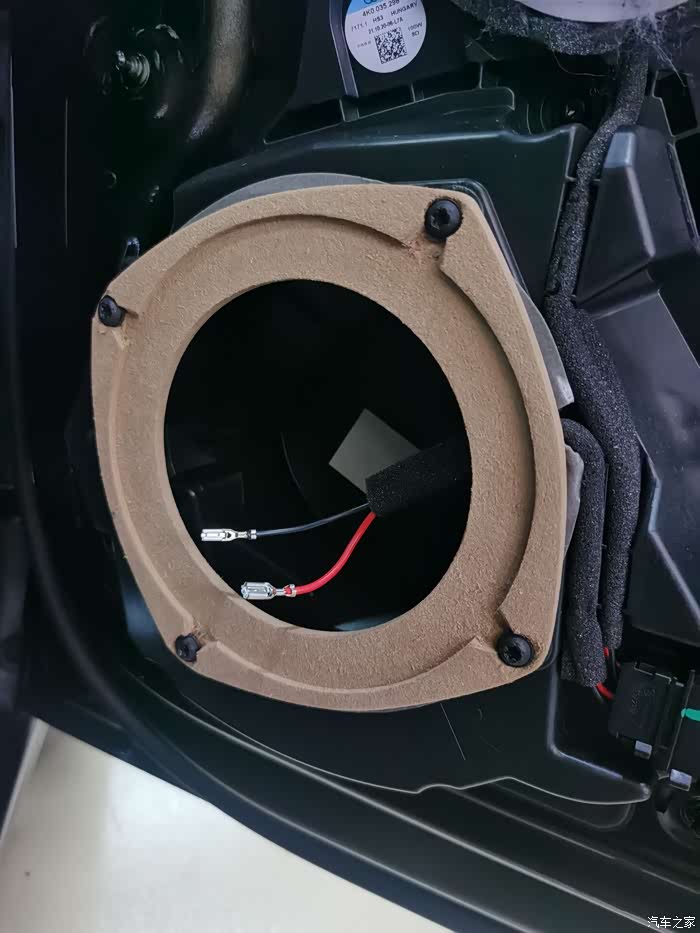

尺寸刚好   特别要注意下 这个喇叭的厚度比原车小BO喇叭要厚 所以我特意这样处理也是为了减少喇叭底下部分在腔体里的距离从而可以实现相对密封   不密封是会有漏音和共振的

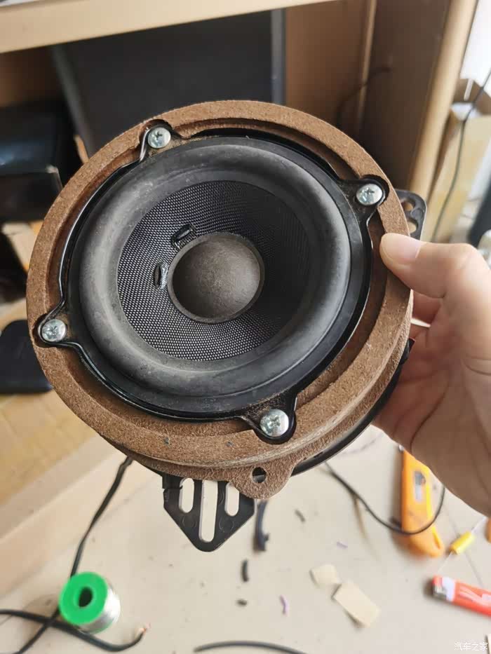

先用3M胶粘死 然后螺丝固定到支架上  (这里一定要固定牢固 也可以用热溶胶 不过我觉得3M胶加螺丝固定更稳妥 玩意效果不行啥玩意都不破坏)
开始安装

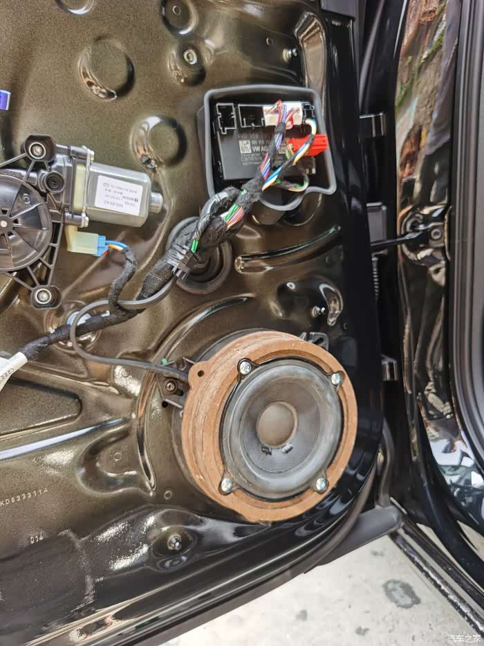

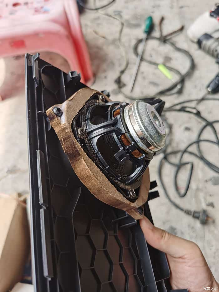

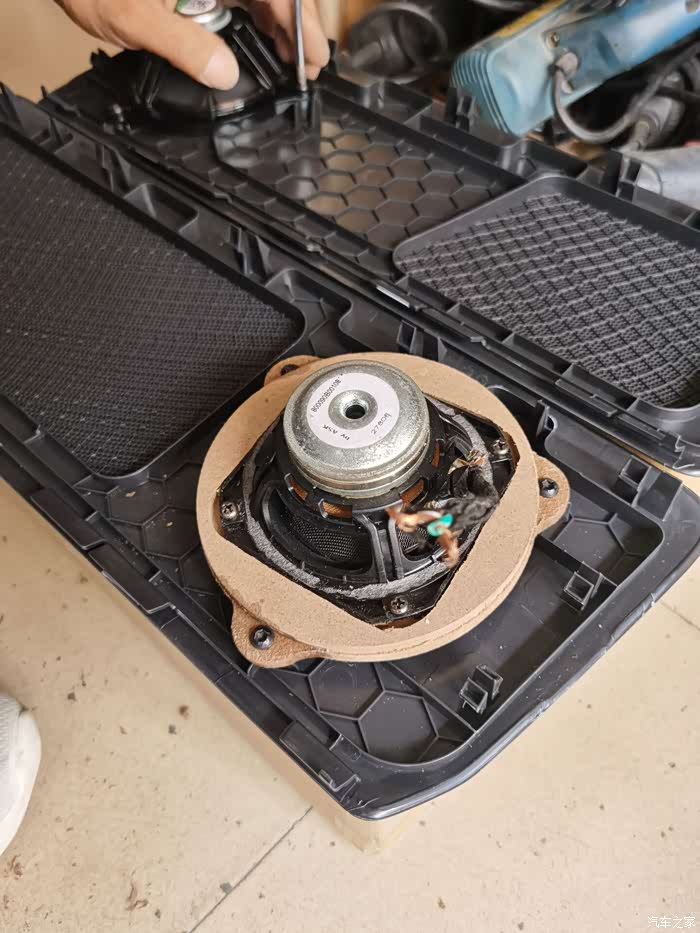

这是安装前的 喇叭已经螺丝固定了  现在自己会拆中音网了 全自己手工搞定  安装上去完美对位 原位喇叭 原装的螺丝   。

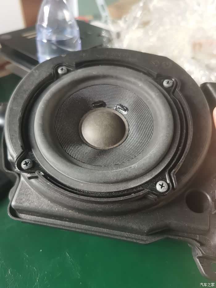

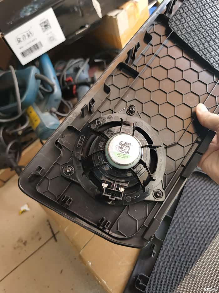

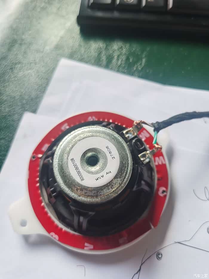

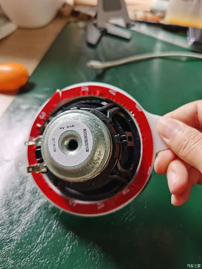

买了五个中音  最后尴尬的发现小BO只有操作板一个  左右门一个  后门没中音  只有背面的环绕有中音  暂时只是测试效果背面的暂时不改  就换左右门和中控那个  (中控那个有拆盖板有点难度,一定悠着点不然卡扣全断。。慎重慎重) 整体安装效果 现在高音中音相互协调了  要是听人声 和弦乐 明显好了一个档次 清晰有力   弹性十足,,但是随着而来的问题也来了  就是听有些歌的时候低音糊了 蒙蒙的  和中高音开始不匹配了 加上整体三个中音的喇叭音量稍微减少了 所以原车高中低音需要重新调整大小  。后期准备尝试开始换四门的 重低音 。。  喇叭已经回来了
这就是中低音喇叭了  可惜的是暂时只有后门的了 因为之前那一套前门的中低音被人提前买走了   反正是测试不影响先凑活着。
完全密封的音腔  随便拍一拍就知道这个音质不错的  但是还没拆  暂时不晓得多少瓦的 也不晓得带不带得动 先更新到这

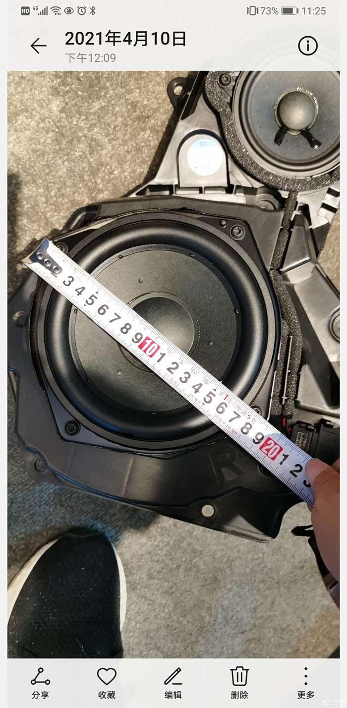

这是在改装店看到有车友改小BO的时候搞个卷尺量到的 小BO前门喇叭的尺寸  。是标准的6.5寸的喇叭
( 没有选装小BO的车是八寸的喇叭 那就更好改了 莫宝上就有标准的8寸改6.5寸支架  )

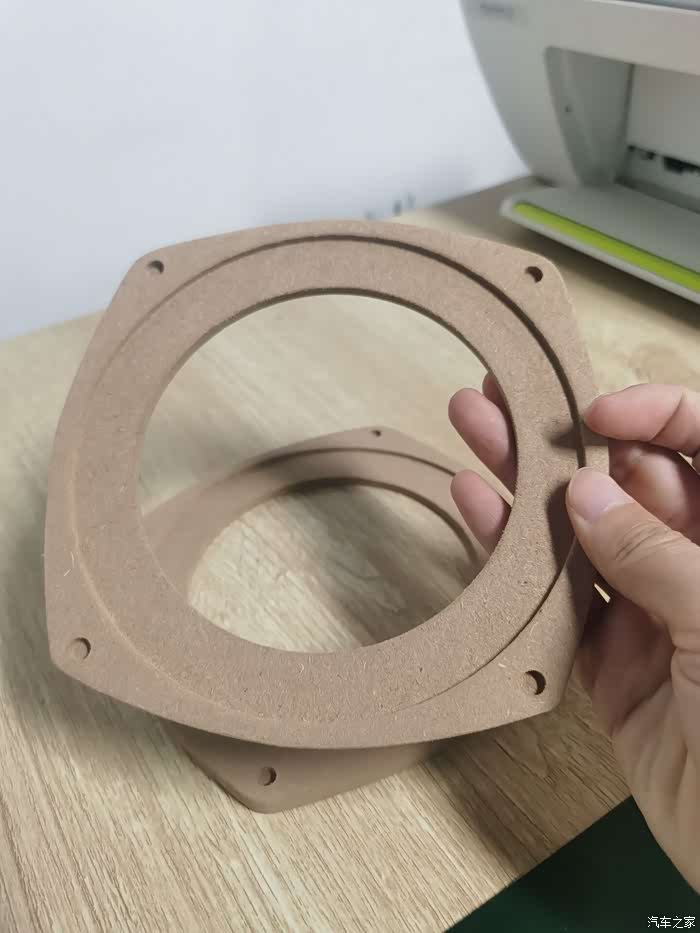

根据上面尺寸 自己蒙一个 反正螺丝孔距基本能算出来  本来想的是先测试 大不了后期再修正多打几个支架
支架最初的设计造型 但是因为板材厚度问题 没办法 要是能做成这样估计会更好一些

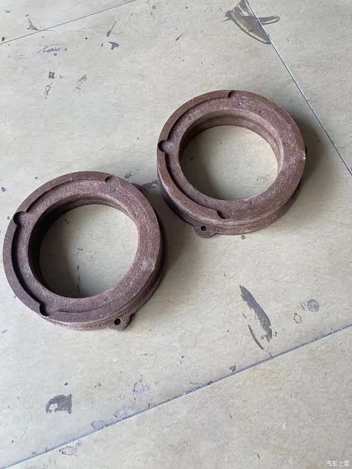

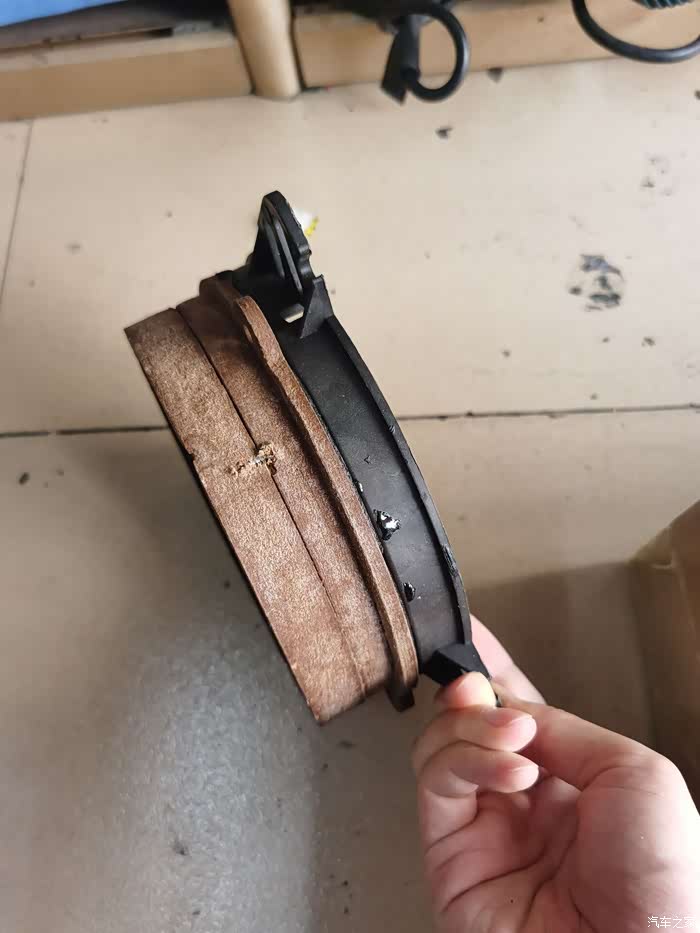

这是成品  咸鱼上找的做支架的  速度又快又好 还便宜  八十块搞定  只是当初设计厚度有点做薄了 假如再给我一次机会我会加厚3毫米
看看细节  是密度板  很适合锁紧螺丝

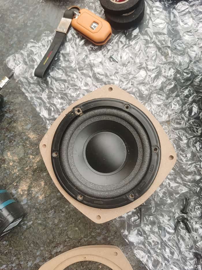

开拆  这是车上拆下来的小BO的喇叭  纸盘的 没啥特色
小BO的低音喇叭  没啥特色 也没BO标
和我之前的劲浪K2比一下   (顺路出这套劲浪的K2 适合没选装小BO的车上改装 只换喇叭  搭配宝华的高音就已经相当完美了  )
直接对位  和喇叭完美匹配 连螺丝孔都分毫不差
开始吧之前买的大BO的后门喇叭拆下来  对位  发现四个耳朵位置没设计好后期需要改改图纸    只好先自己用刀切出来了
原位 和原车螺丝  直接拧上去 支架完美匹配 分毫不差

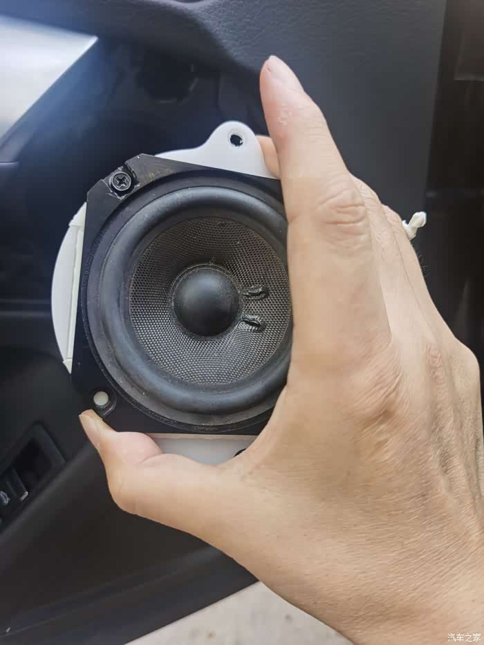

好了小BO装上去了   ,用安装音响店老板的话说 没想到这5.5寸的喇叭效果这样好  效果 比他想的还要好
好了 最终成品图  不适合了拆了螺丝小BO直接复原就可以 原车无任何损伤   。

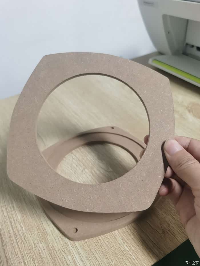

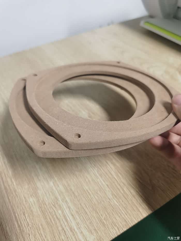

改完大概过了2周 也加上最近忙没时间折腾  ,2周下来 发现前面改的还是有不少缺点 第一个就是声音还是有点点干的感觉 特别是低音部分虽然有力了 但是似乎缺少了下潜的深度 还有弹性  我个人觉得估计是和之前改的是A8后门的低音喇叭有一定关系,毕竟之前的A8设定的后门喇叭和前门喇叭是完全不同的 2者本身设计的时候应该就有区分,所以为了尽量复原喇叭的效果 重新购买了A8前门的2个低音喇叭 把他更换上去 。让他们尽量之前在哪里就还是在哪里

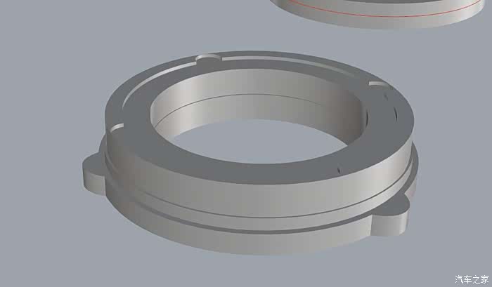

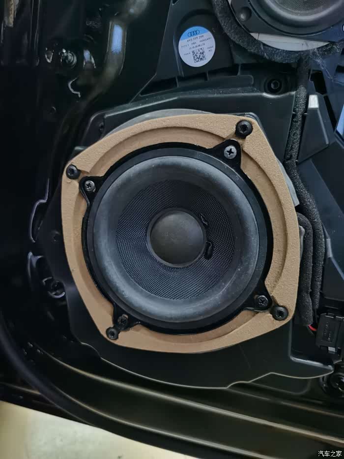

为了匹配更重更大的的前门低音喇叭 重新设计过了这个支架  加厚了板材的厚度 也修正了喇叭贴合位置的尺寸
这是做出来的支架  现在的设计更完美了  厚度做到12个毫米  更结实
背面效果

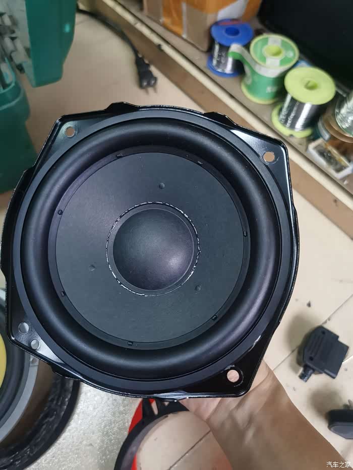

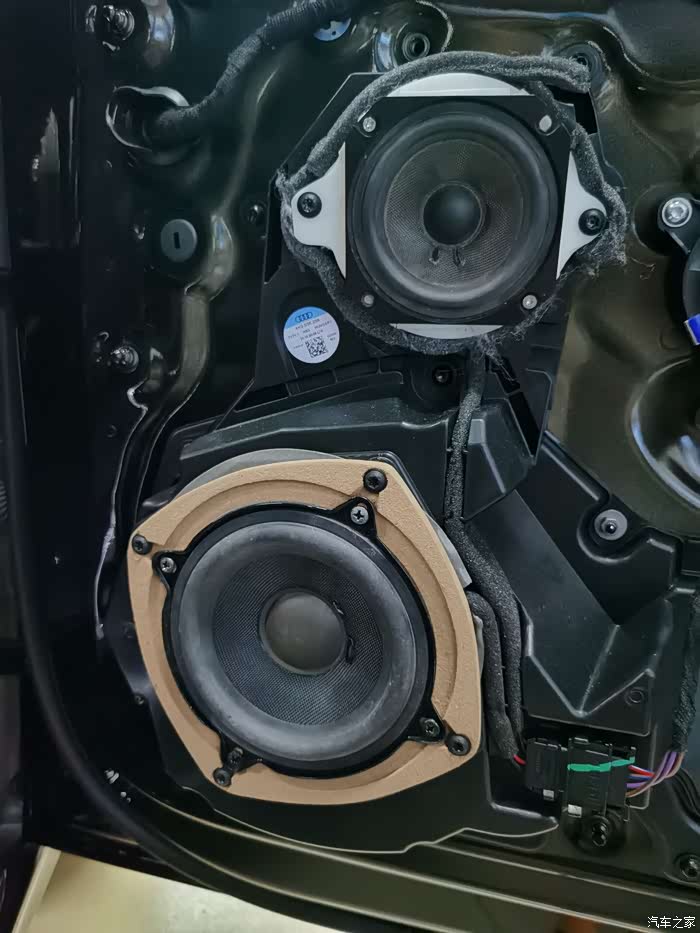

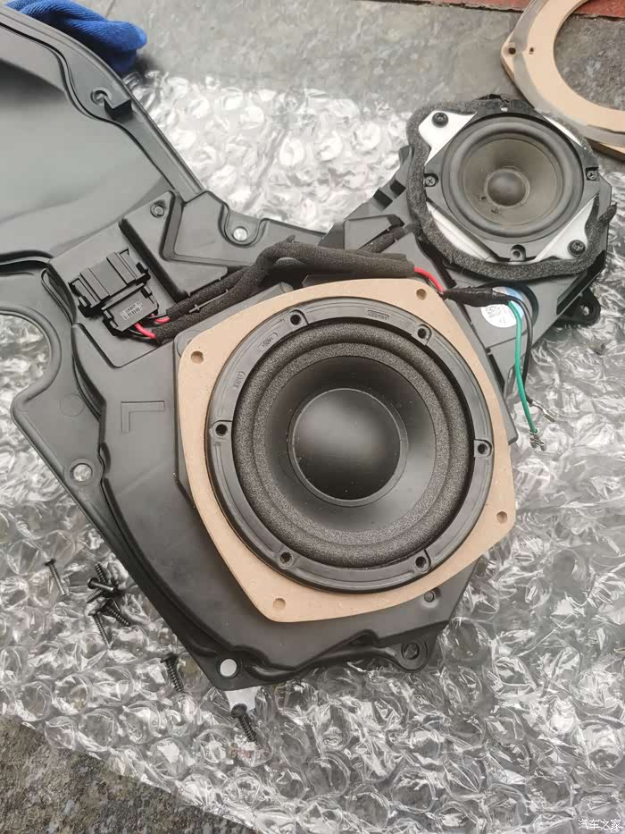

这就是老A8的前门的低音喇叭了 这个喇叭不好找 咸鱼上有不少便宜的 都是修复过的 因为这个喇叭和马克的喇叭一样容易坏震膜 所以想换的兄弟们要找好的拆车喇叭 不要图便宜切记切记
喇叭前面部分 就是那个灰色的膜容易坏
装上支架 尺寸不要太完美

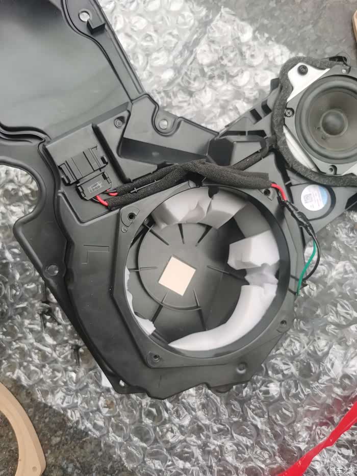

这是小BO的喇叭箱体 我自己加了一些海绵进去 白色的 本来是没有的
好了装上去了 完美匹配  无损安装

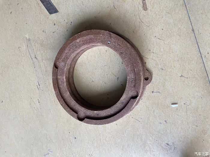

这是做出来的支架  可惜的是这次我失算了 尺寸搞错了 螺丝孔完全对不上  看来网上的图片不靠谱  导致后门喇叭装不上去先
失败作品  还做个加硬处理 可惜了 哈

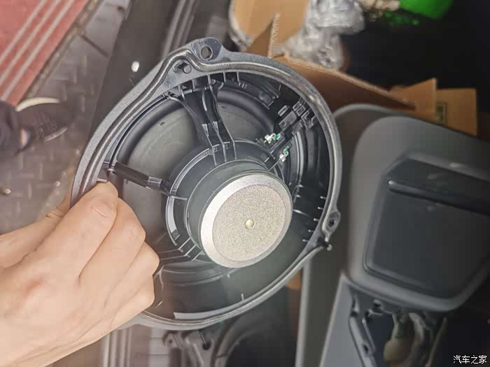

这是拆下来的后门喇叭  这我实在搞不清楚和高尔夫的喇叭有什么区别  不是一样的嘛 什么小BO 哎
后门喇叭

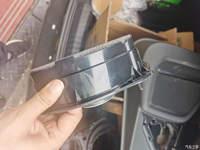

接下来是后门的高音  这个高音是拆下来的小BO的 真的太一般了  ,再见
原车后门高音正面
买回来的同一套A8的后门高音  卖相上至少看上去好了不少

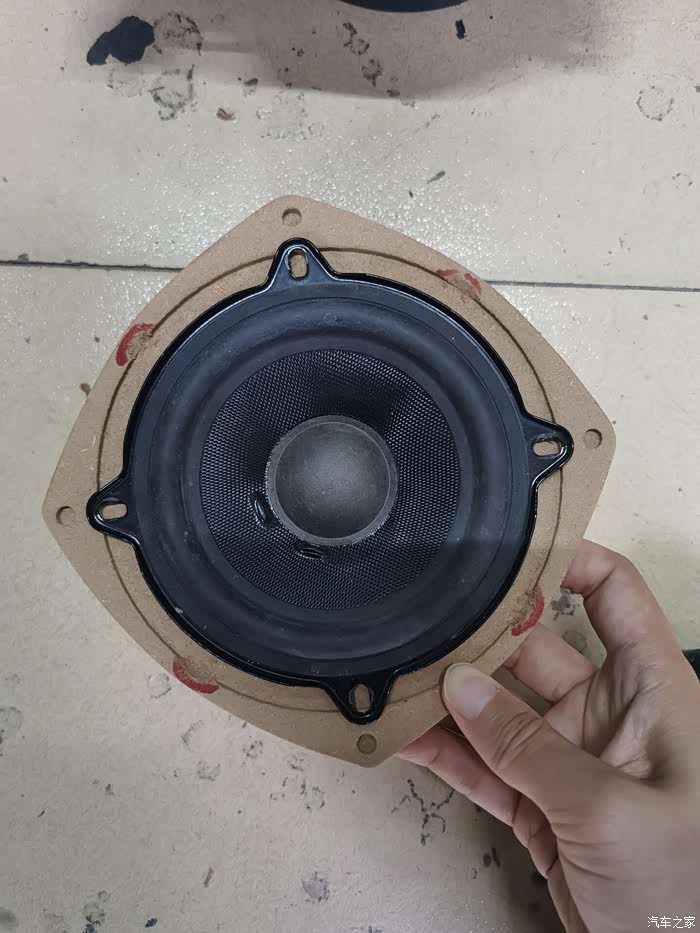

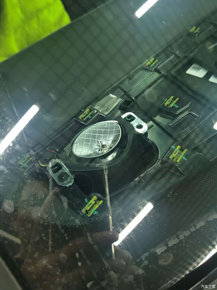

最后就是这个,后座位的2个中音位  这是拆下来的原车喇叭
这是自己做的支架 装上的大BO中音,这个位置自己设计支架的时候以为不大在意尺寸 就做大了一圈 最后搞了半个小时 切了一大圈才装进去 。。。。
这是切割后的效果 卖相就没了  做支架也是门学问啊 。。。

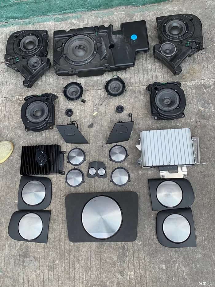

好了 到此全车喇叭除了后尾箱的重低音其他全给我换玩完了 。整体效果 个人相当满意哈  。现在高中低音都提升了几个档次 后座位的喇叭换了以后之前小BO那种完美的环绕声也出现了  ,整个声音开始听起来有滋有味 ,有弹性 中音歌曲听起来都有一股酥软Q弹的感觉  重低音也强了不是一个档次  来一首HI歌整个车的气流都跟着动起来了 不会蒙头下潜很深 反正很满意。一路改总计花了估计快2个月时间 主要是自己 要做支架 定喇叭 来来回回折腾 假如再给我一次机会估计2天就搞完了。 有要图纸的朋友可以联系我 可以分享给你们哈哈  改天录制几段录音 作为此贴结尾,整个过程整体花费不大 就几千块钱  也只是拆了拆门 并没有对原车线路进行破坏和改装。  顺路出拆下来的基本快全套小BO的喇叭 (只有喇叭)
