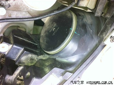

1)打开防尘罩,就是下图中间那个,每个防尘罩都有一个小把手,直接向外拉就行!

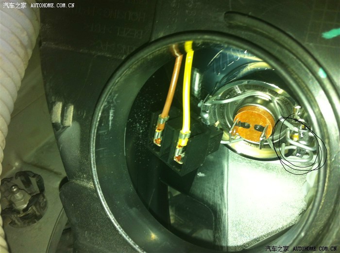

2)拔去电线插头,就是下图中两根电线连着的,手握着黑色部分拔,别拉线
3)松开上图的卡簧就能取出灯炮,注意上图黑色圈画出的部分,有两个卡脚的,要一个一个的来,用力向下按,然后向侧面分就可以了。以上图为依据直观的说:上下各有一个卡脚,先用力往屏幕里按,然后上面的卡脚向上分,下面的卡脚向下分。

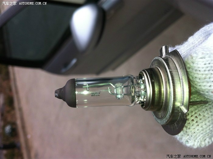

4)取下灯炮,如下图!再换上新的,逆操作就行了!

2)手不要摸到灯炮的玻璃部分,不然会有指纹;

5)驾驶位的近光灯是最难换的,手是不办法全部伸进去的,眼睛也看不到,要靠感觉,所以这个灯要最后换
      a)不要把电线从灯上拔下,直接松开卡簧(就这个灯的卡簧是眼睛无法看到的,只能靠感觉),然后灯炮和线一起取出来,只要小心别被卡簧挡住(眼睛可以看得见的),慢慢取!
      b)取出后,换上新灯炮,还是和线一起装回去。还是要注意卡簧,电线的长度刚好够越过卡簧(不然线就会被卡簧压在下面,那就完蛋了)。装的时候眼睛是看不到里面的,地方又小,只能用两三个手指慢慢装。这时候从灯的外面(就是看大灯)刚好可以看到灯炮的位置,位置放对了,下面就是用力装回卡簧了!
