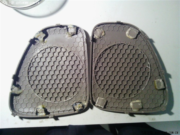

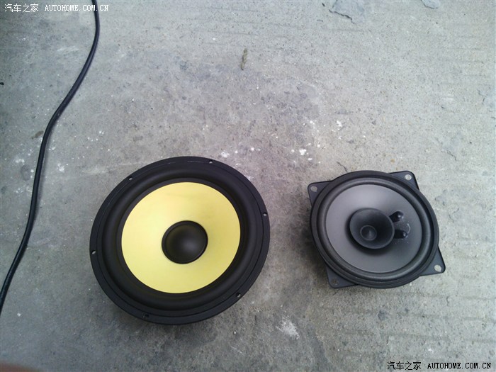

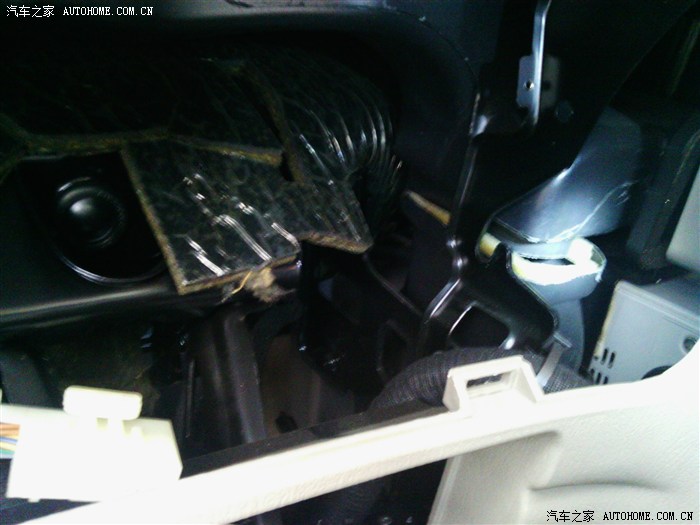

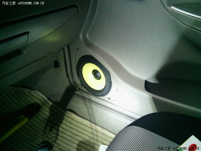

音响篇:银笛6.5寸套装,没要分频器,高音串电容,这是最贵的改装,价格可搜万能的淘x,效果还好,不过没达到心目中希望,低音下潜不足,不过已经算满意了,工程有点大
银笛跟原车喇叭对比

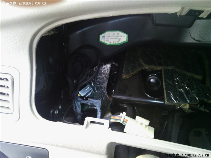

盖子盖不上去了,从后面穿自攻螺丝固定
装好没盖盖子的效果
装好盖子后只能这样了

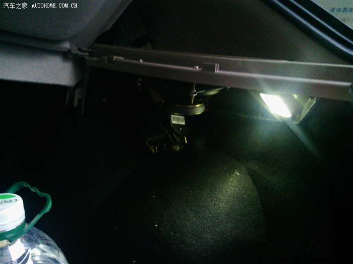

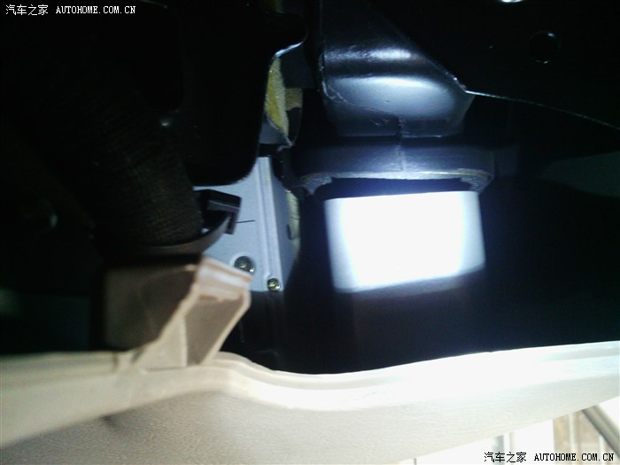

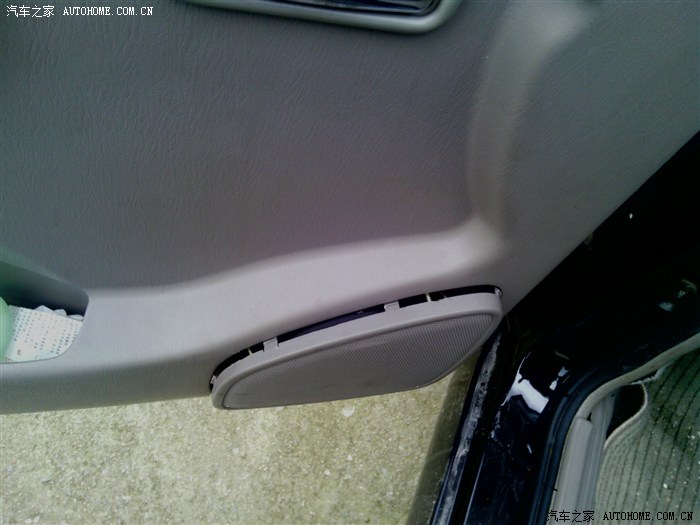

原车两个喇叭没浪费,给后排添福利了,顺便加了一盏行李舱灯,行李舱灯利用平时省下的led,费用0

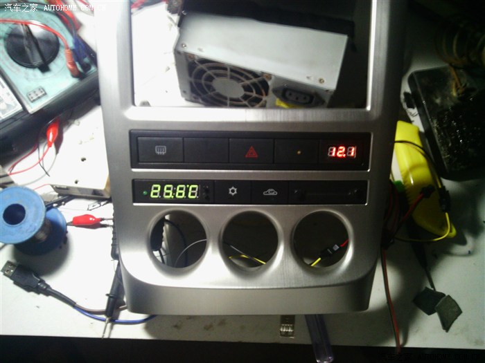

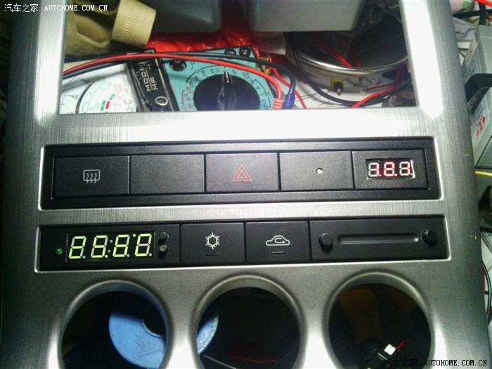

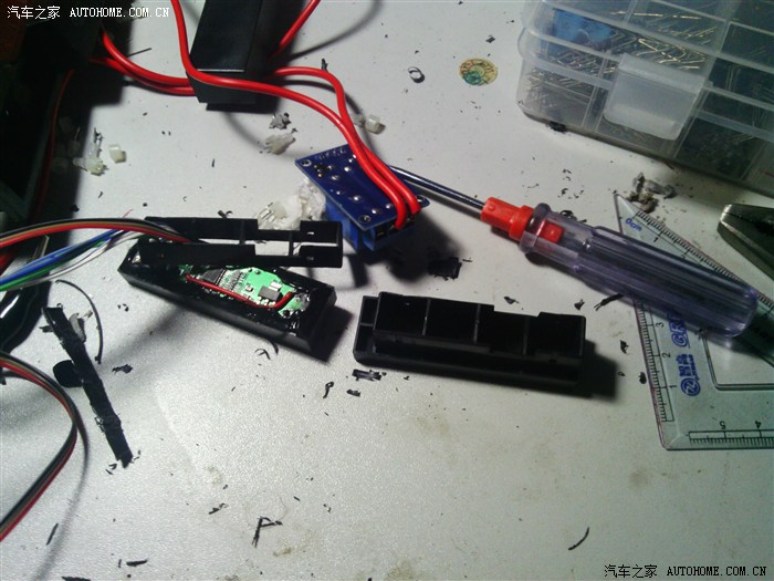

自动空调、电压监控、手机等用电设备供电篇:自动空调模块37、电压表8、5v电压模块5、可变降压模块5.5,合计55.5不含邮费

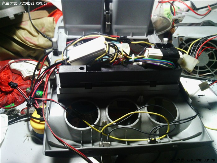

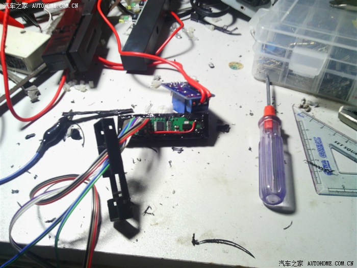

自动空调模块,通过继电器闭合ac开关,温度可在控制在正负0.1度,实际波动大约0.5度左右,花费不多,提高舒适度同时还节约燃油,严重推荐!
白色盒子里面装的是降压模块

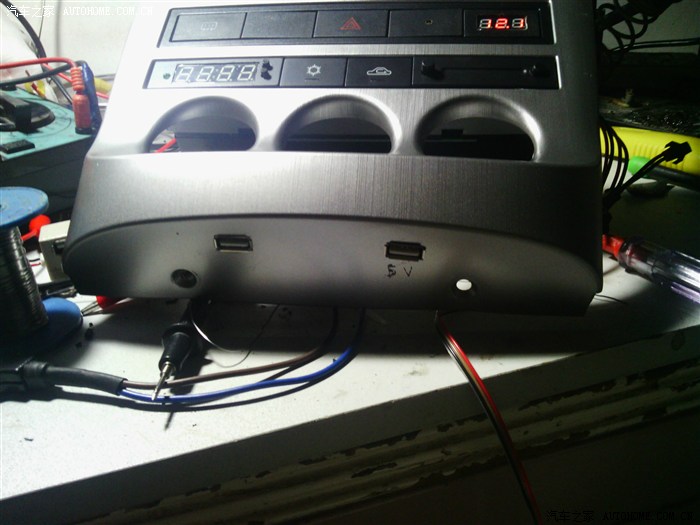

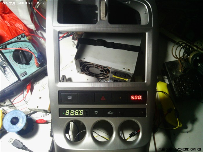

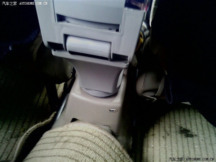

在面板底部做两个usb供电口,其中一个固定5v,一个可调电压,可供其他电器充电(比如对讲机),走线再也不用乱七八糟了
中间小孔的螺丝是调电压的,左面两个按钮调节自动空调温度,右面两个黑色按钮一个可以强制关闭自动空调功能,恢复原车空调功能,一个变换电压表显示方式(电池电压/可调充电电压)
这里也有充电口,供导航
后排福利,也有充电口

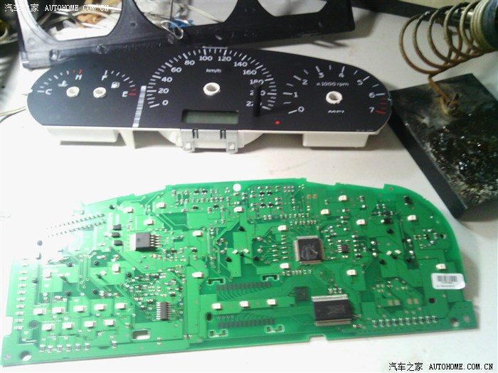

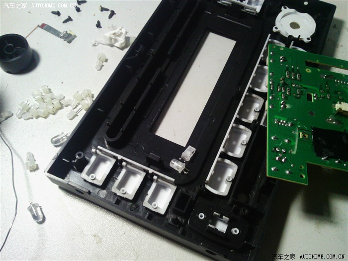

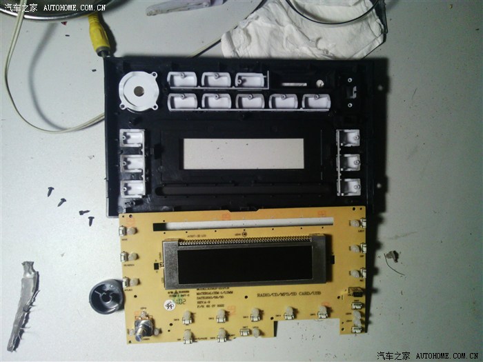

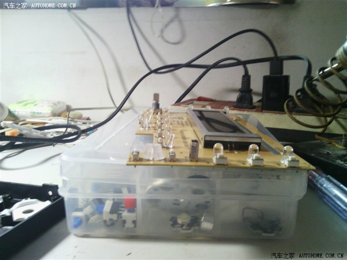

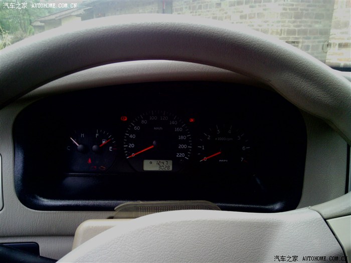

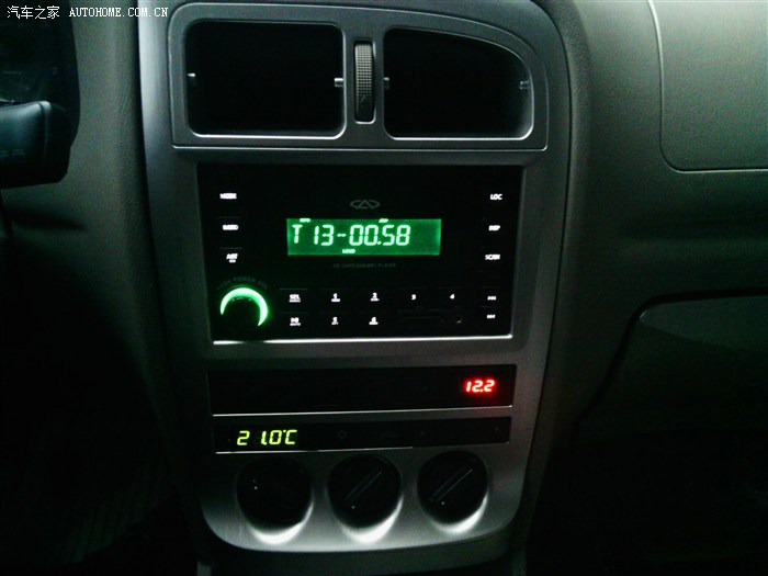

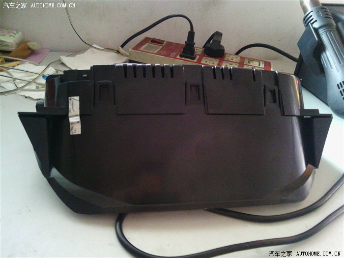

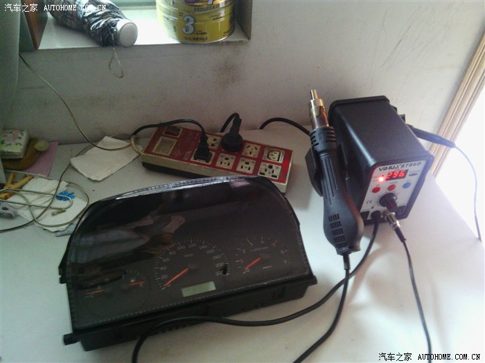

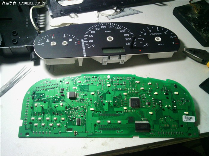

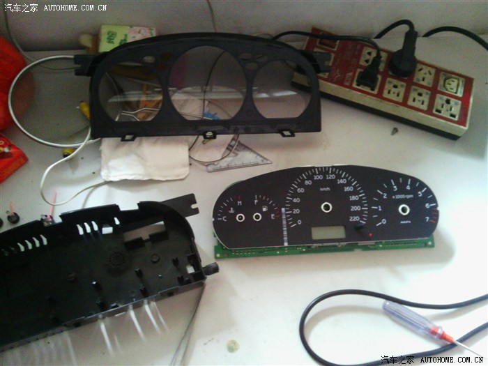

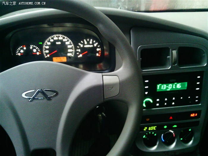

仪表灯篇:旗云2未关门提示灯给简化了,害得有一次给jc叔叔追着我,吓我一大跳,决心改造,同时不喜欢原车的绿光背景灯,一并改了。费用1210贴片十来个吧,大约3块,汽车机也改白光了,用的是之前剩下的led,费用0
饮水思源,参考帖子http://club.autohome.com.cn/bbs/thread-c-85-15959794-1.html
拆下来的仪表,俺的设备
撕开就没有保修了
拆开了

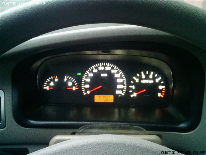

改造前
改造后

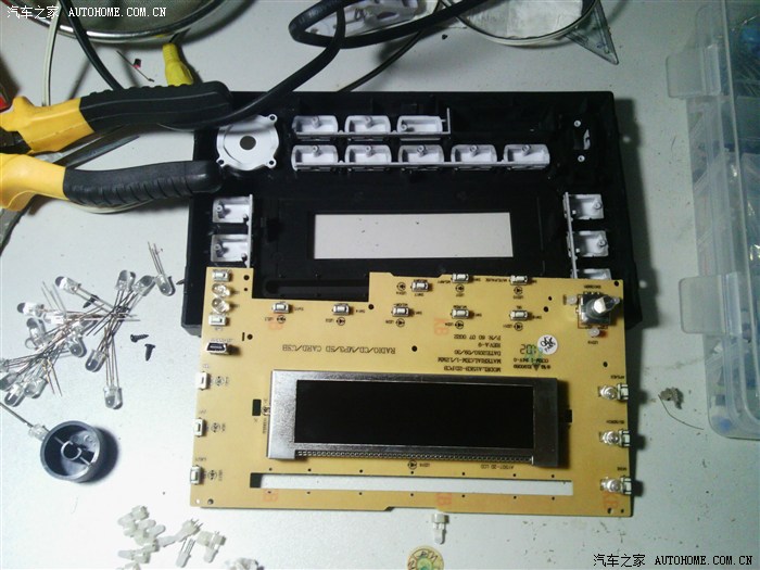

车载机面板
拆下来的led
有两个太大了,打磨led有木有
打磨出来的效果

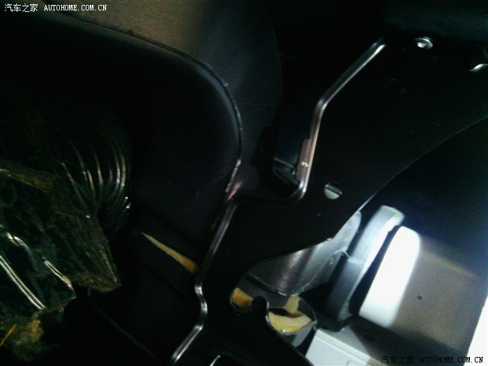

漏风的风道,封封箱纸了事
漏风的风道,封封箱纸了事
漏风的风道,封封箱纸了事

装车效果
装车效果
醒目的白光

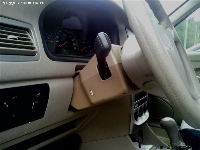

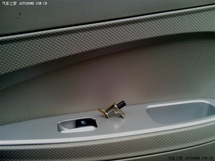

门未关提示灯改好后效果不好,得改造这个开关,割至适合长度,而且四扇门长度都不一样

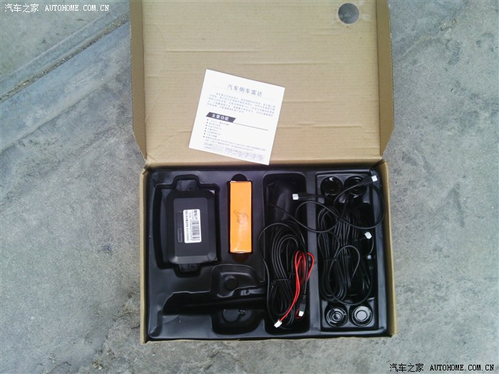

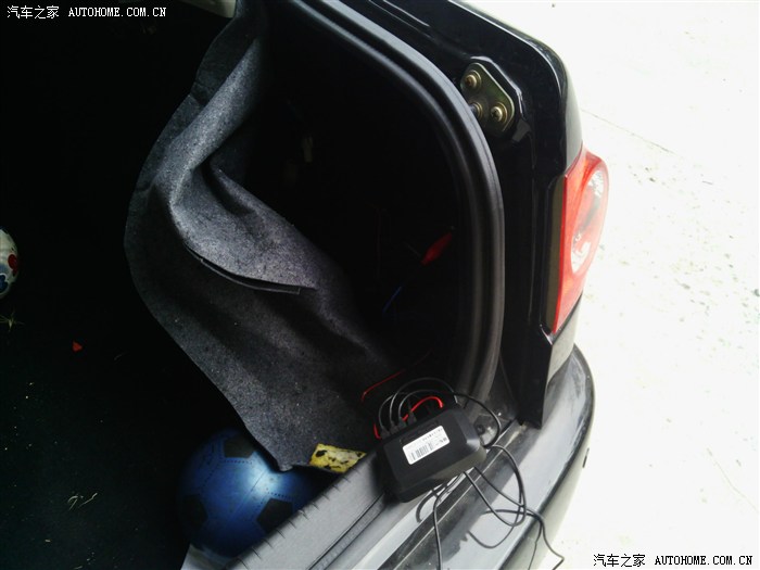

倒车雷达71含邮
雷达主机
