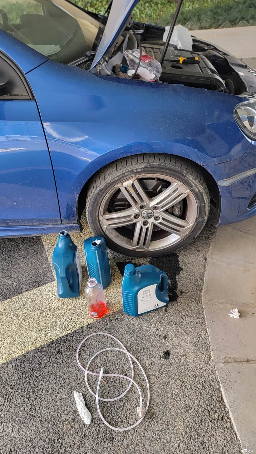

经过日常手工保养清洁 拆火花塞 机盖 有几个关键发现:
1 火花塞燃烧正常 某宝牌火花塞套筒 几轮扳手
2 汽缸内未见明显炭黑 15块钱u***内窥镜 点火线圈孔探入
3 气门室盖垫更换过 2w公里略微渗油 急加速焦味 听说需要换总成比较保险
结论 燃烧正常 或许机油蒸发了? 密封?涡轮?

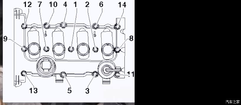

尚未拆卸查看涡轮, 于是决定先更换气门室盖总成和废气阀,盖垫整套更新。
按顺序打扭矩...一把点着...
