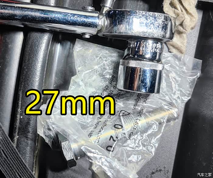

跟他一样我也是预防性更换,前几天发现冷车时链条明显松的可以挑起来,热车(熄火后)内部还有油压没泄,此时链条是很紧的,具体理论就不说了之高人们都解释过,但是翻遍论坛没人提到这个大螺丝是27的,过程也都很简略,尤其是要先拆涡轮伺服电机这个操作没人提供方案,那我就干点脏活累活把这个过程补上。

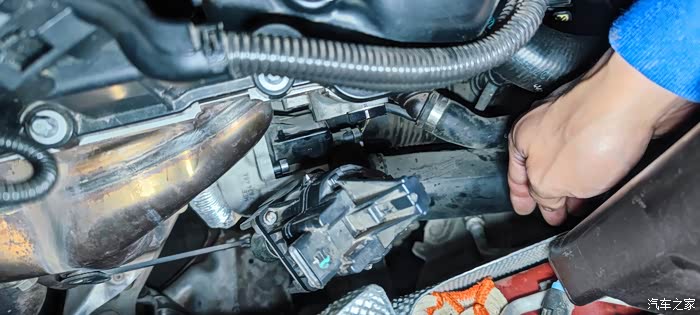

最难的地方,涡轮伺服电机两个T40的固定螺丝,尤其是靠内的那颗,官方维修说明的标准操作需要拆一大堆水管和气管,拔好几个插头;我尝试不动其他管路的情况下,用一根细长的工具,穿越几道水管的缝隙伸进去,再用手把工具摸到螺丝上合位,工具末端只有刚好在这个位置,扳手才有那么一点旋转操作行程,另一只手还要小心地顶紧螺丝以防掉落。
这个螺丝扭力还不低,我用组合工具拼出了一个刚好合适的,长度大约29cm,短了长了都不行,运气不错,比较顺利。
红点为已经松开的内侧螺丝
我这个机舱很空,问题不大,你们的三系这个位置很窄,注意拆下后螺丝千万不能掉下去,根本没法捞出来。
然后就可以把伺服电机向上抬起转90度,就挂着没事(插头要拔掉),涨紧器退出的空间就足够了。

27mm套筒

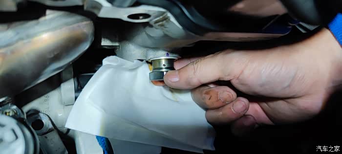

会流出一定量的机油,下面预先用布顶住,就可以拆了没难度。

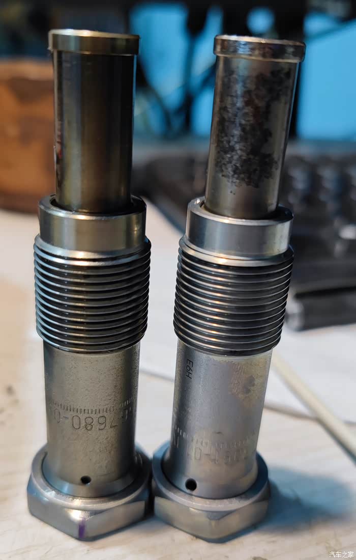

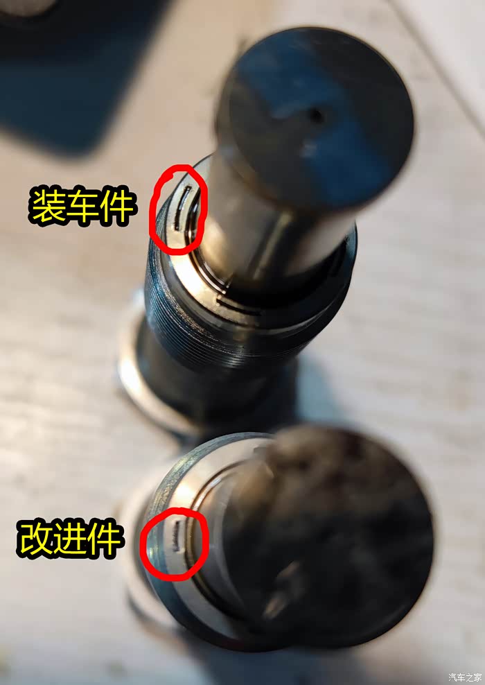

我的拆下来,跟之前看过的每个帖说的都不一样,我这个旧件和改进件外观是一样的,确实外版的涨紧器从初期就跟中规用的不是一个件。
详细对比还是不一样,泄油口,老的宽,新的窄,其他没看出区别。
右边是新的,油孔不一样是因为没在同一面,其实都是一大一小。

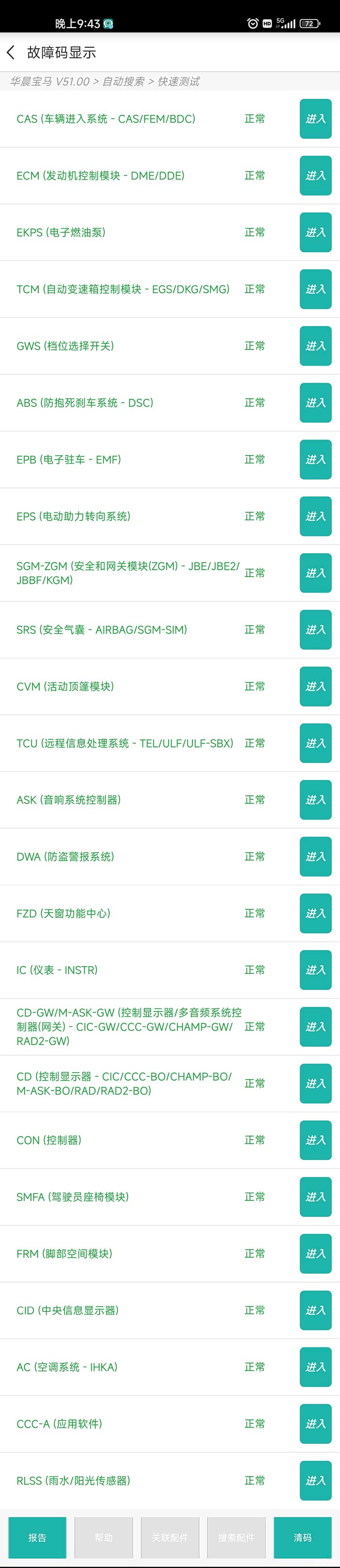

安装完毕再挑一下链条,几乎不动了,装回涡轮伺服电机,启动发动机,扫故障码,看数据流,毫无故障,出门路试,一切正常。
任何时候不能有故障码,这是我最起码的追求。
