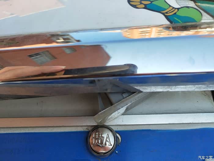

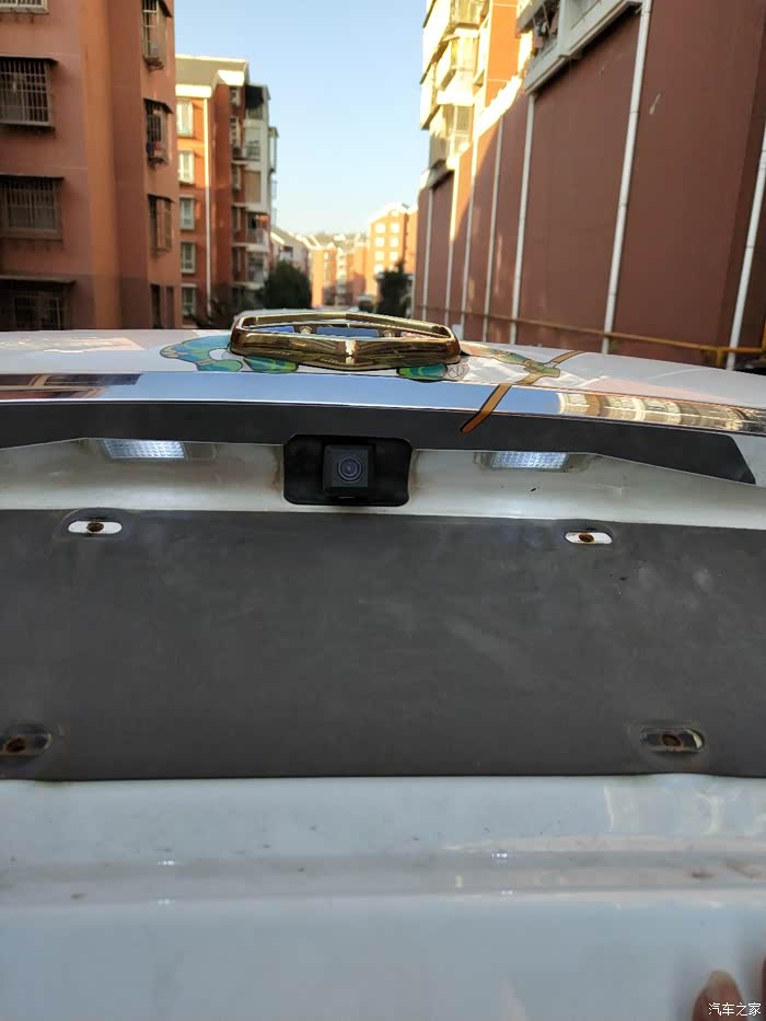

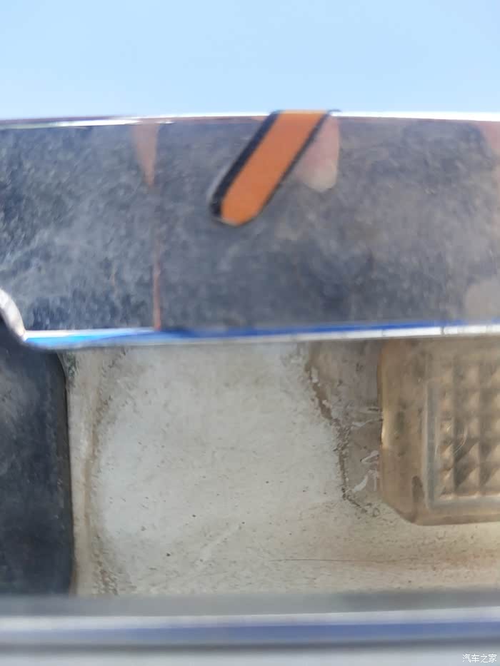

牌照灯旁边有个小口,记住这个小口,待会儿要考……

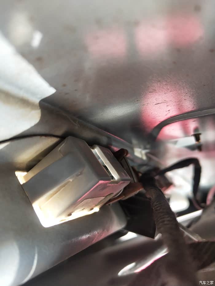

两边都有,不明白牌照灯的构造的肯定得像我一样拆后备箱装饰板

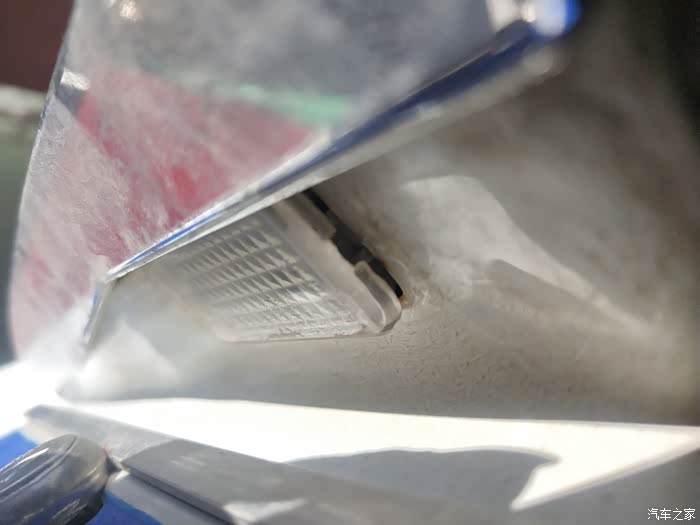

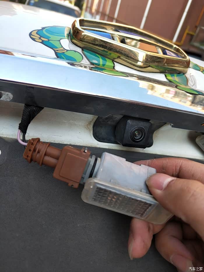

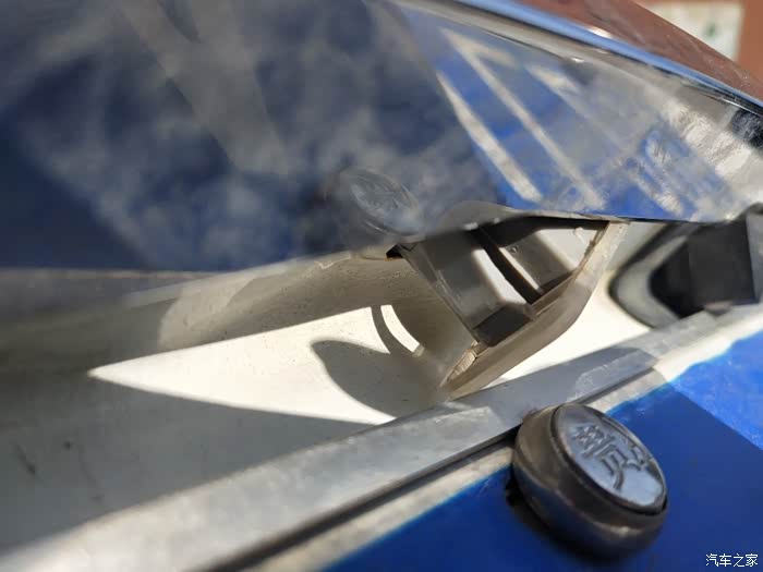

内部构造,因为看论坛和车友群里问,都说用一字螺丝刀伸进去压下去翘就行,实际不是,那边没有这个卡子,这个卡子是在口子的对面,就是说你伸进去压下去也拿不出来这个,正确的做法是伸进去压下去往外拉一点点,然后
来那个口子的对面翘,压下去,然后往外拔就行
注意,就是这个卡子,拆开后备箱装饰板也不好操作,有车友说伸手进去拧灯头,我试了一下,难度比较大,手使不上劲,而且容易受伤,所以最好的办法就是把这个整个取出去

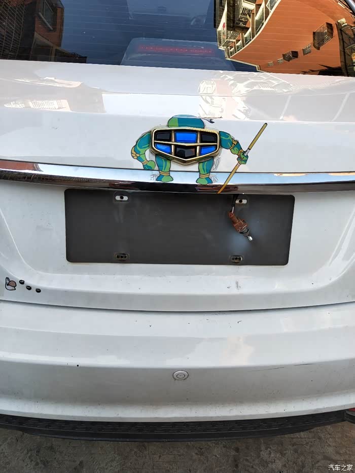

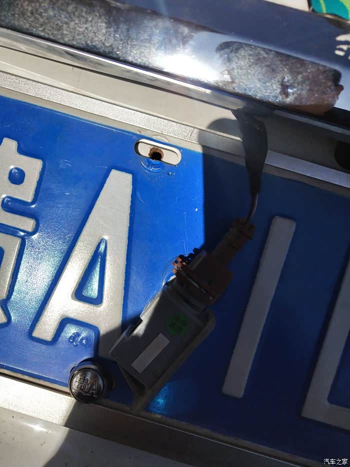

提醒一下装了比较厚的牌照框的车友……得拆牌照……不然这个出不来,刚开始以为调整一下那根亮条让上面有空间……
***,亮条只卡了一点,主要还是后面有灯座……亮条调松了过后……
感觉快出来了……
哈哈哈……牌照螺丝挡住了……照样出不来……
怎么办?拆呗……
琢磨了半天,左右弄了下,感觉没有比这个更好的办法了……
拆了一颗……

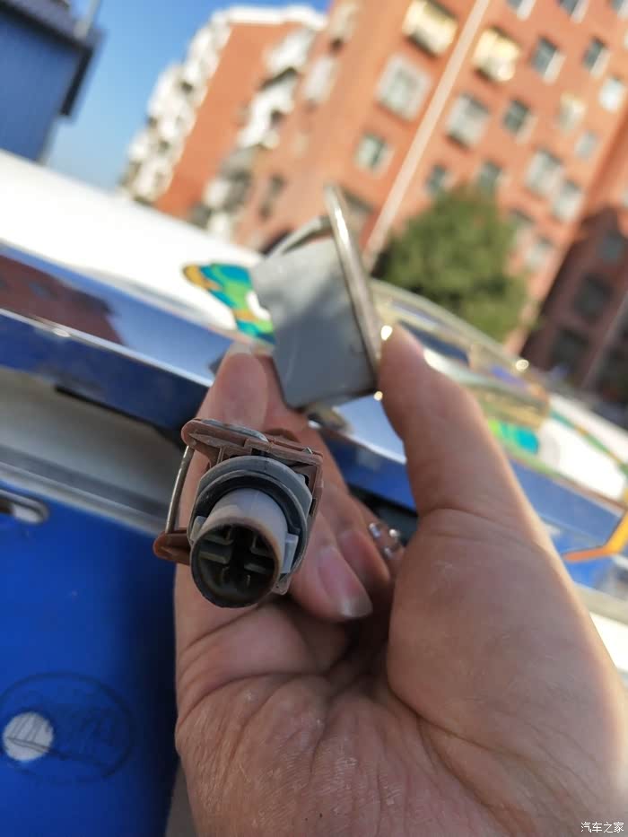

顺利出来……

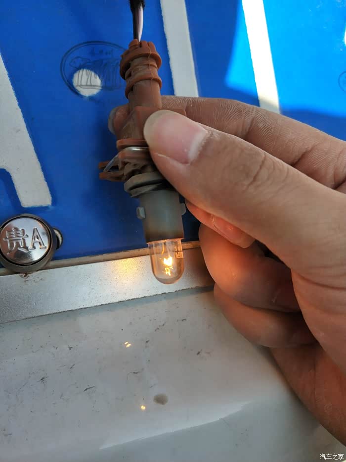

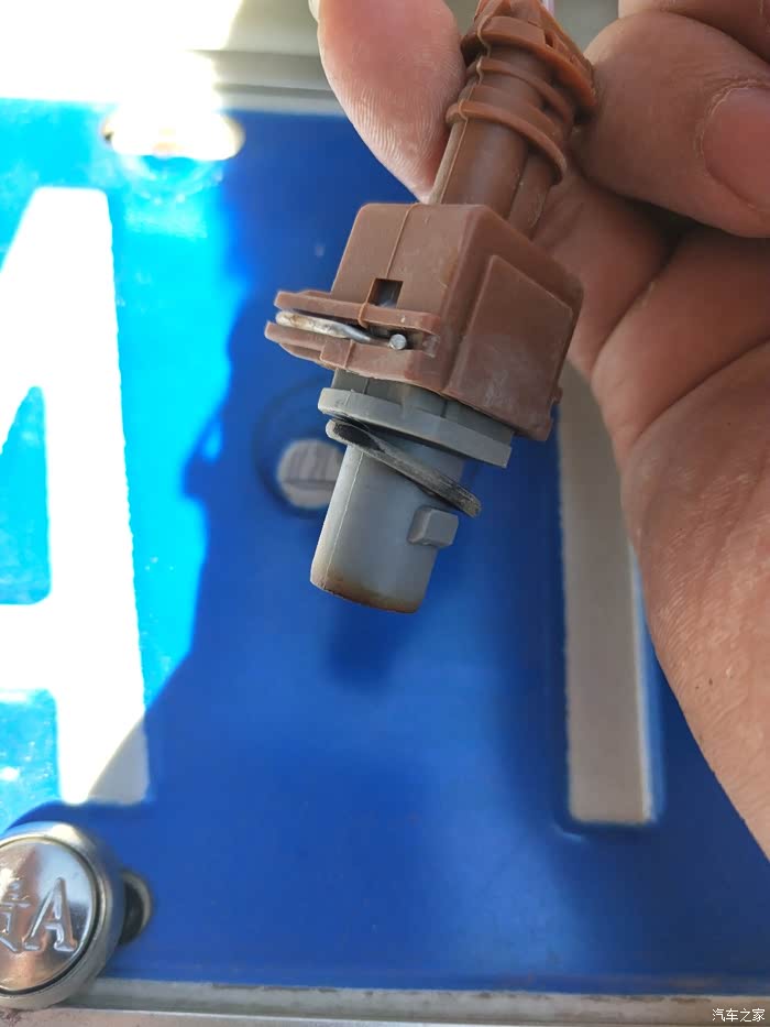

这个卤素灯的发热量真的高,而且吉利估计为了节约成本……这玩意都烤糊了……
来张侧面的……
亮度,感觉一下……
星星之火……
黄黄的……

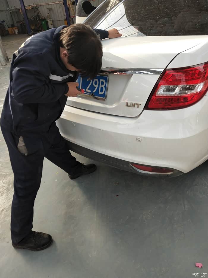

其他几颗牌照螺丝弄不下来了……没办法了……
找专业的人吧,里面以前上的十字螺丝,方便以后更换牌照好取……
没想到偷工减料……全锈了……滑丝……

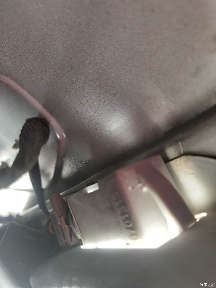

记住这个图,手小的是可以不用取牌照灯直接在里面更换的……

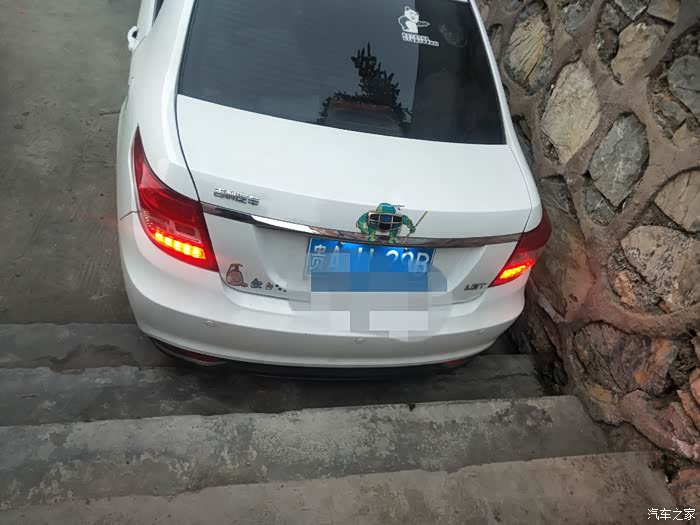

换的LED灯泡,亮度是很高了……几块钱,不知道能用多久……
来张远图
效果……
白天感觉不亮……晚上基本可以照路了……
嗯,大概就是这样……

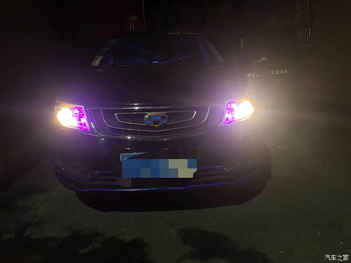

全车除了远光灯没换,其他都换了……
全车基本都是LED
近光进口海拉五+氙气用了2年多了……
中途有一颗不亮了……

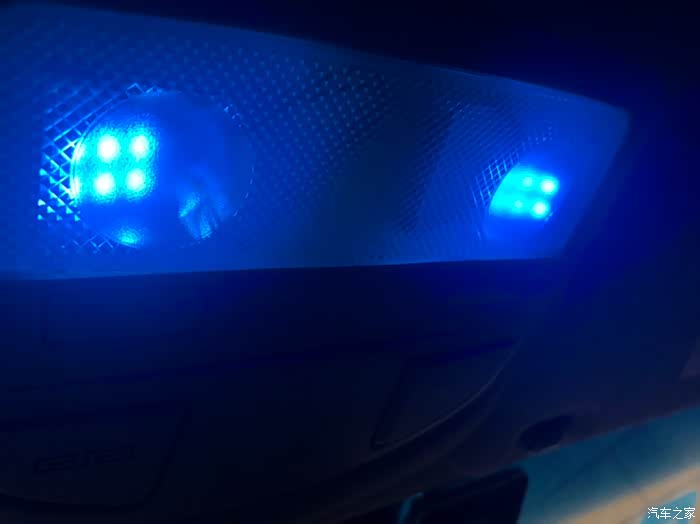

阅读灯LED
