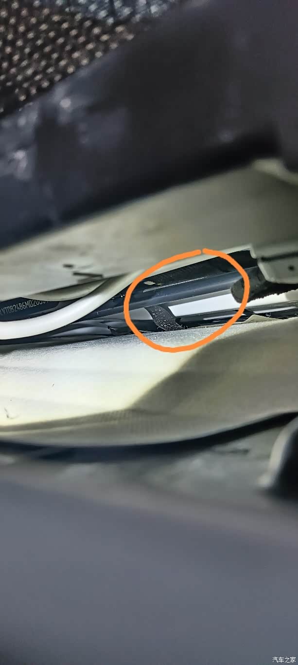

原因——是因为顶棚里面的有个粘贴的框架松了,导致行驶起来有共振。
解决——用一块大概三四公分厚的海绵塞进去,顶住那个脱胶的位置防止共振

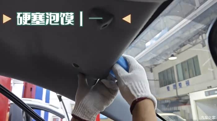

到4S店后,机修师傅一看就明白是哪里的问题,但是需要拆开A柱,便于能拉开顶棚向里面塞海绵
塞进去一块海绵,顶住那个脱胶的地方就行了。
