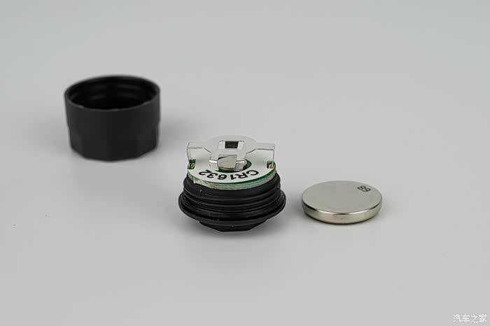

说明书上说传感器电池寿命≥1年,在安装前先拆开看看更换电池是否方便。
请不要忽略那把锈迹斑斑活络扳手,如果厂商能标配2把小扳手,就不需要请它出马了。不过后来我又试了一下,如果用手使劲拧,也是能拧下来的,但我认为这也正是需要改进的地方,因为这毕竟是安装在车外的,随手就能拧下外壳并不安全。
原以为是金属外壳,拆开后才发现是塑料外壳。想必这个成本也不高,毕竟是装在轮胎外侧,又是塑料的,被损坏概率极高,所以建议厂家能多配一套备用外壳。
很容易取出电池。
采用一颗CR1632电池,即使原电池不慎遗失,主板上也标着电池型号,而这个型号的电池在某宝上很容易采购到,价格也不贵。
电池安装极性标识也很清楚,不会装错。前面看到的备件O型圈,如果在拆开外壳后发现损坏,可以用来更换。整个更换电池过程非常方便。

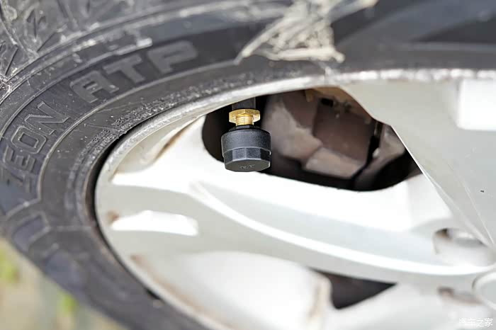

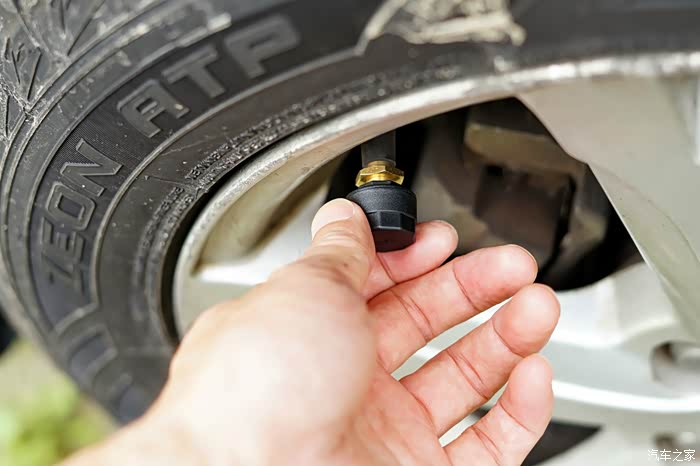

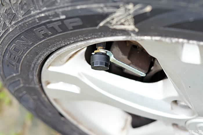

首先拆下气门芯上原防尘盖。
拧上防盗螺母。
拧上传感器,每个传感器上都有标明是安装在哪个轮胎的,一般不会搞错。

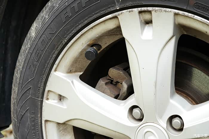

反向拧出防盗螺母,与传感器相互拧紧。但是在安装完成后,试一下是否能直接用手拧下传感器,结果把传感器的外壳给拧下来了,我想如果是金属外壳并拧紧,可能不会这么容易能直接用手拧下来。

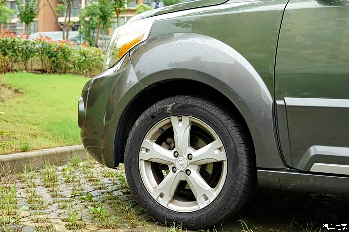

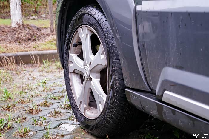

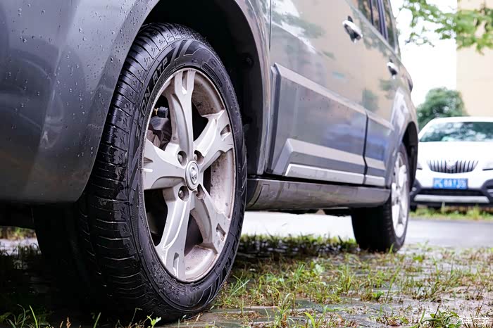

左前轮安装完毕。
左后轮安装完毕。
右前轮安装完毕。
右后轮安装完毕。

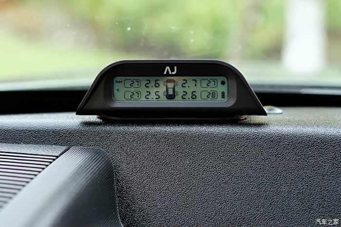

传感器安装好后便已激活,开启主机后便能收到信号,并显示相应轮胎的胎压和温度。主机长按任意键2秒开机,同时按下左右键2秒关机。不过,主机遇震动会开机并点亮背光灯,连续5分钟没有操作和振动则自动休眠,所以正常使用时,无需进行开关机操作。
可自由切换胎压单位和温度单位,能调出显示传感器电池电量等。
轮胎对调后也能通过主机设置对换。

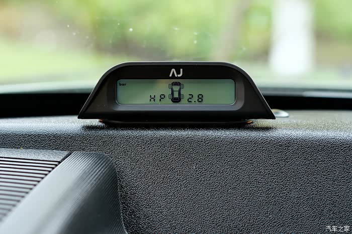

高压报警设置,默认是3.2bar,临时调低到2.8bar,以便于稍后进行过压报警测试。

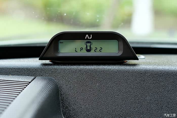

低压报警设置,默认是2.0bar,临时调高到2.2bar,以便于稍后进行过压报警测试。

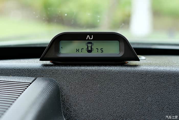

高温报警设置,默认报警温度时75℃。通过顶部三个功能键,试按一下便能理解,整个操作设置简单方便,并不一定要参照说明书。
当前胎压数据。

当低至设置的报警胎压时胎压数字闪烁,屏幕中间出现报警符号,同时发出报警声。

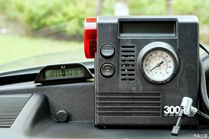

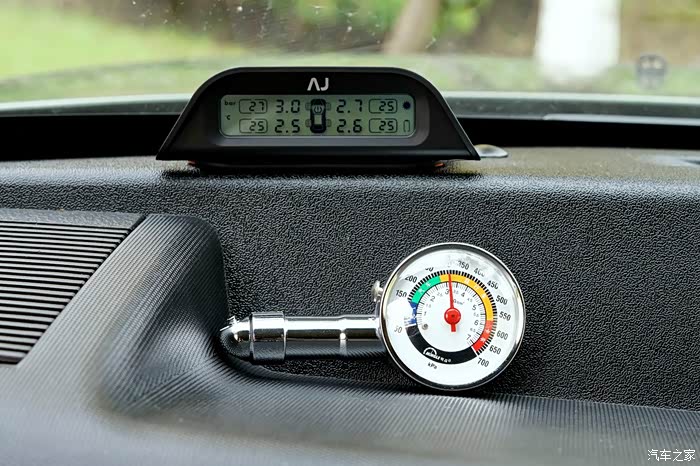

前面说到充气泵显示充气到3.2bar,胎压监测仪显示3.0bar,再次进行测试确认。这款充气泵采用的是机械表,显示压力约为3.2bar。
用机械胎压表测得胎压约为3.15bar,与充气泵上压力表显示误差约为0.05bar,可粗略认为,这两款压力表还是比较精准的。
安装上传感器。
这时胎压监测仪显示胎压为3.0bar,可能比实际胎压略低。
当四个轮胎充气到胎压相同(充气泵显示2.8bar)时,监测仪显示胎压也完全相同,可见其四个传感器性能均衡。

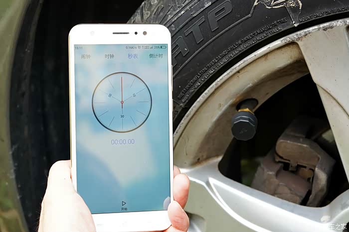

拆卸传感器,使主机报警,用秒表计时,看拆下传感器到主机报警的间隔时间,测试其报警灵敏度。
通过反复测试,测得其最短报警时间为6.3秒,
测得最长报警时间为13.5秒。考虑听到声音后反应并手指按下时间,实际报警时间(灵敏度)约为6-13秒。

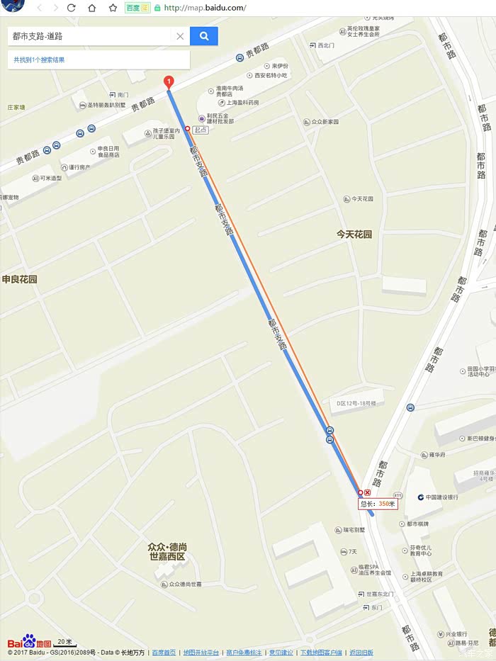

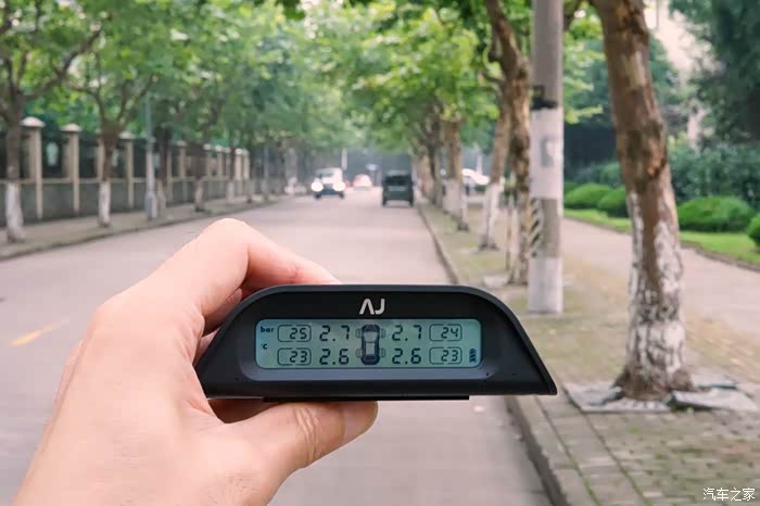

原本专程把车开到一条少有人来车往的断头路测试传感器发射信号的有效距离,结果刚到就下雨,且越下越大,只得返回。但无心插柳柳成荫,有一次走都市路经过都市支路,发现都市支路没人没车,且正好雨停,见路边也没有划黄线,就把车开到接近尽头处,拿着主机返回走,看走到哪里会失去信号,结果走到这条路的另一头信号依旧在,虽然这条路很短,但也已经很离谱,突然就觉得没有再测试下去的必要,信号强度已经足够强劲。
这是在这条路的中间拍摄的照片,走到路尽头的照片中已经没有车的影子了。【这里顺带给大家说个笑话轻松一下哈,用上海话说这条路名“都市支路”,读音跟上海话“都是猪猡”相同,O(∩_∩)O哈哈~。】
百度地图测距截图,图中蓝线为都市支路,红线起点位置为停车位置,红线的另一端为我拿着主机走到的最远距离,主机依然显示正常,说明还能收到信号,两点间直线距离约为350米。
