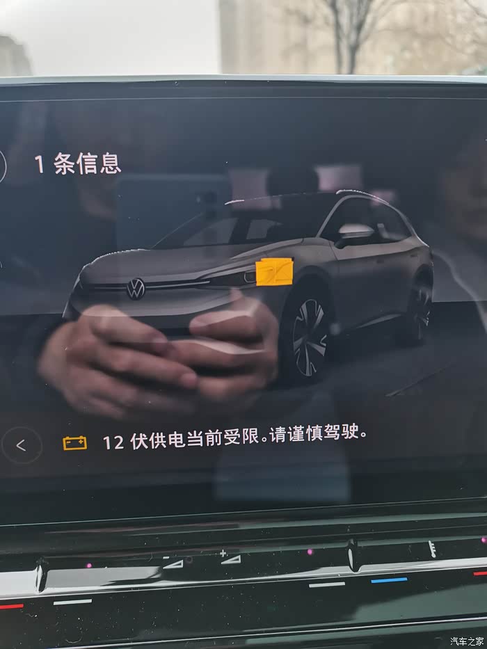

ID4X仪表反复出现12伏供电受限请谨慎驾驶是什么原因怎么处理?
河南
2024-02-01 10:33:31
低温,小电瓶亏电,再不管就无法启动车辆。
启动车辆跑一段时间给12v充电,不过这种天气下很难补充,或者说补充的不足。
建议去4s用电瓶测试仪检测12v启动电瓶是否充放电正常有木有断格损坏。
如有更换即可
如没有,对12v电瓶用充电机进行充电养护,大概需要六七个小时。
最后就是咋APP里,我的,我的应用,我的爱车,图标点进去,车辆详情最下端,高压电对车联服务供电勾选一下。
安徽
2024-02-01 13:50:36
如果天天用车,应该不会有这个问题,去4S查一下吧,12V供电的DC/DC有没有工作,或者坏了,否则就是电瓶有问题
重庆
2024-02-01 20:11:01
小电瓶亏电了,长期停车使用车机听歌或者经常停车以后刷新APP查看车辆状态都在用小电瓶的电
吉林
2024-02-02 16:12:40
你不经常开吗,小电瓶亏电。多开一段时间应该就好了
2024-06-07 09:50:22
我的也出现了,换了小电瓶好了有两个月,现在又出现了
吉林
2024-08-27 16:18:10
天冷的原因吧,出的提示
2024-08-31 11:01:29
怎么解决的?我的也出现12伏故障灯,去检测说电瓶还有91%寿命,开开就好,但还是反复出现,我估计是继电器坏了
