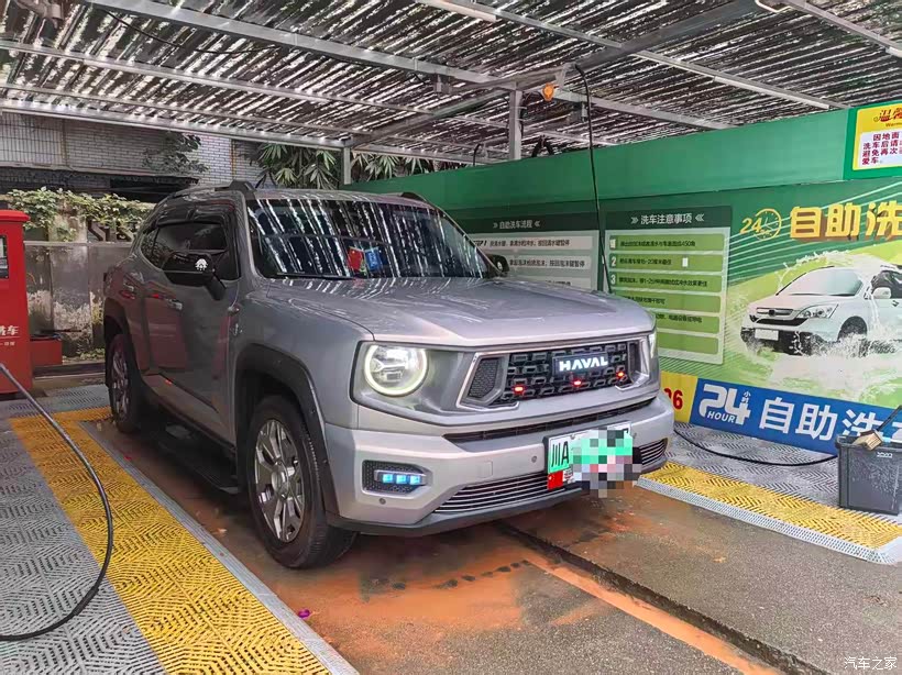

兄弟姐妹们,今天来唠唠给爱车“换鞋”那点事儿!我这辆23款的哈弗二代大狗PHEV,哪哪都顺眼,就是原厂那个黑银色的轮毂,看着实在有点平平无奇,配不上咱二狗那颗躁动的心。想去烤漆改色吧,一问价格,好家伙,直接劝退。咱普通车主,还是得追求个经济实惠。
原厂轮毂

第一次改色,我寻思着要走就走酷炫路线。咱二狗本身造型就硬朗,配上熏黑的轮毂,再和轮眉上那些装饰铆钉一呼应,四个“大黑脚”一落地,那感觉,瞬间就不一样了!沉稳中带着点野性,我自己是越看越喜欢。

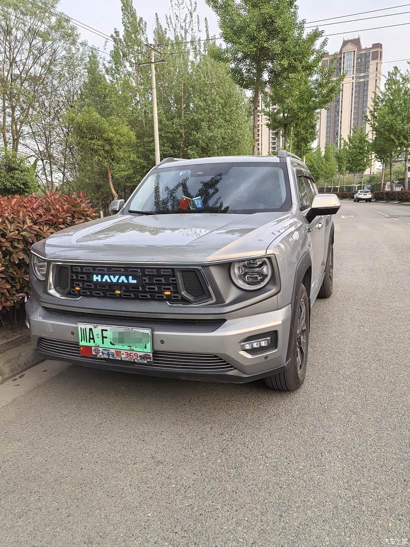

第二次折腾:告别高调,回归素雅
为啥有第二次呢?唉,俗话说“常在河边走,哪有不湿鞋”。有一次换轮胎,师傅拆装的时候,不小心把我那宝贝的熏黑膜边边给挂烂了,心疼归心疼,但也给了我一个新的灵感:上次是酷炫黑,这次不如换个低调点的?
于是,我选了个和车身颜色同色系的银灰色。喷完一看,效果还真不赖!整体色调统一了,看起来特别协调、素净,是一种不一样的高级感。
