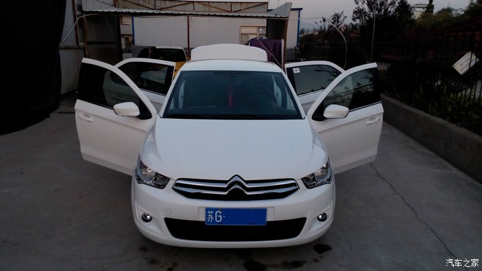

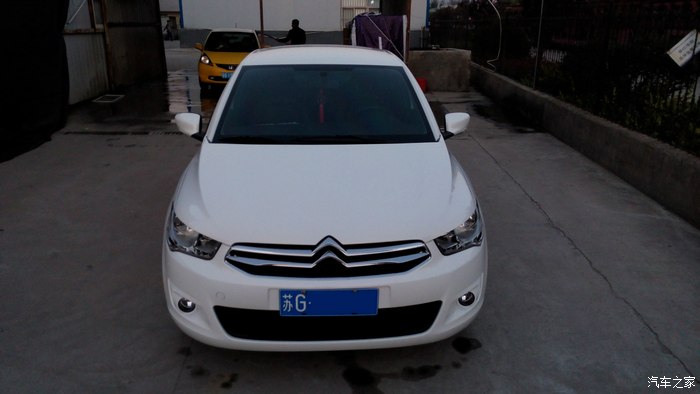

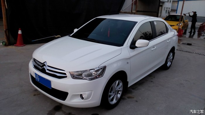

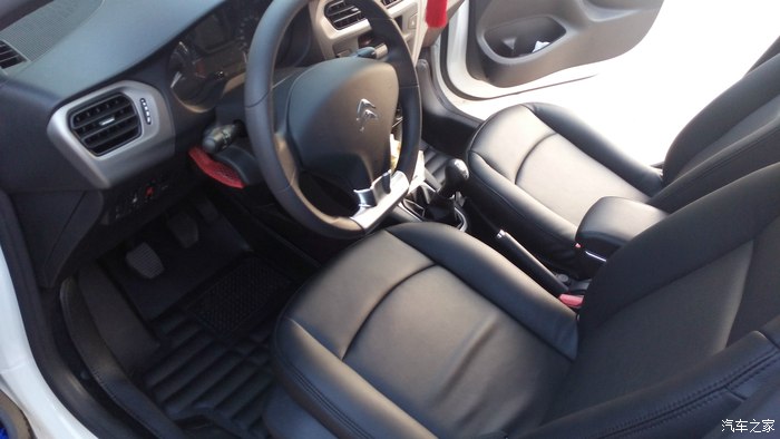

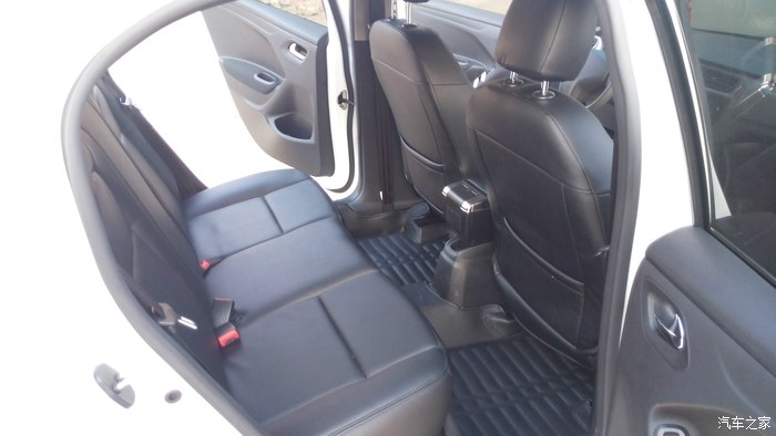

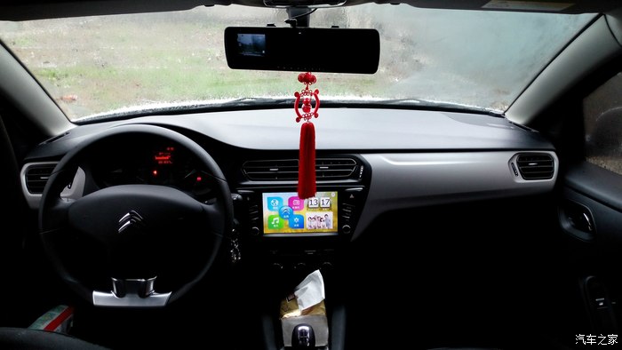

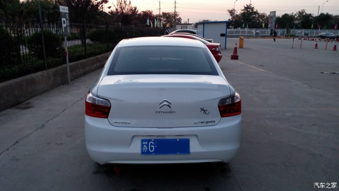

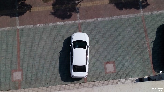

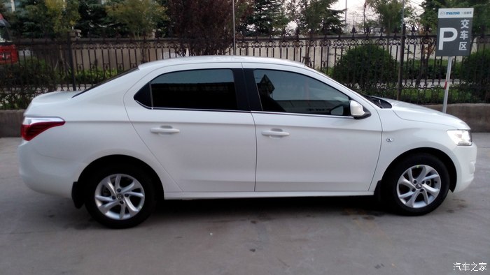

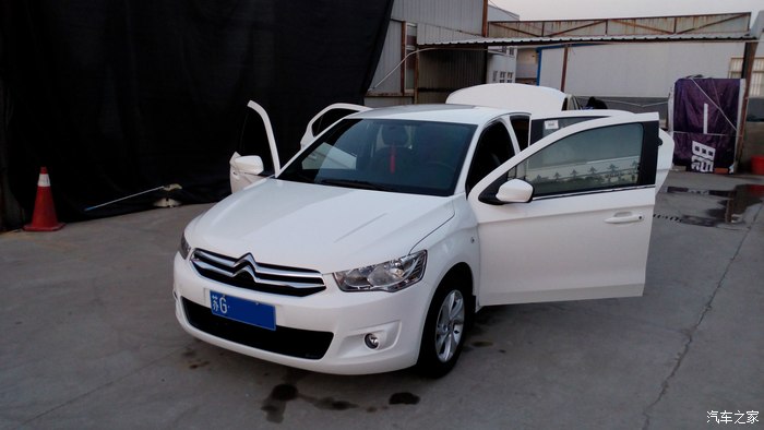

       补发洗洗白白后靓照,及认证神器,请版主快快射精吧
      CNG小爱开始变身来
