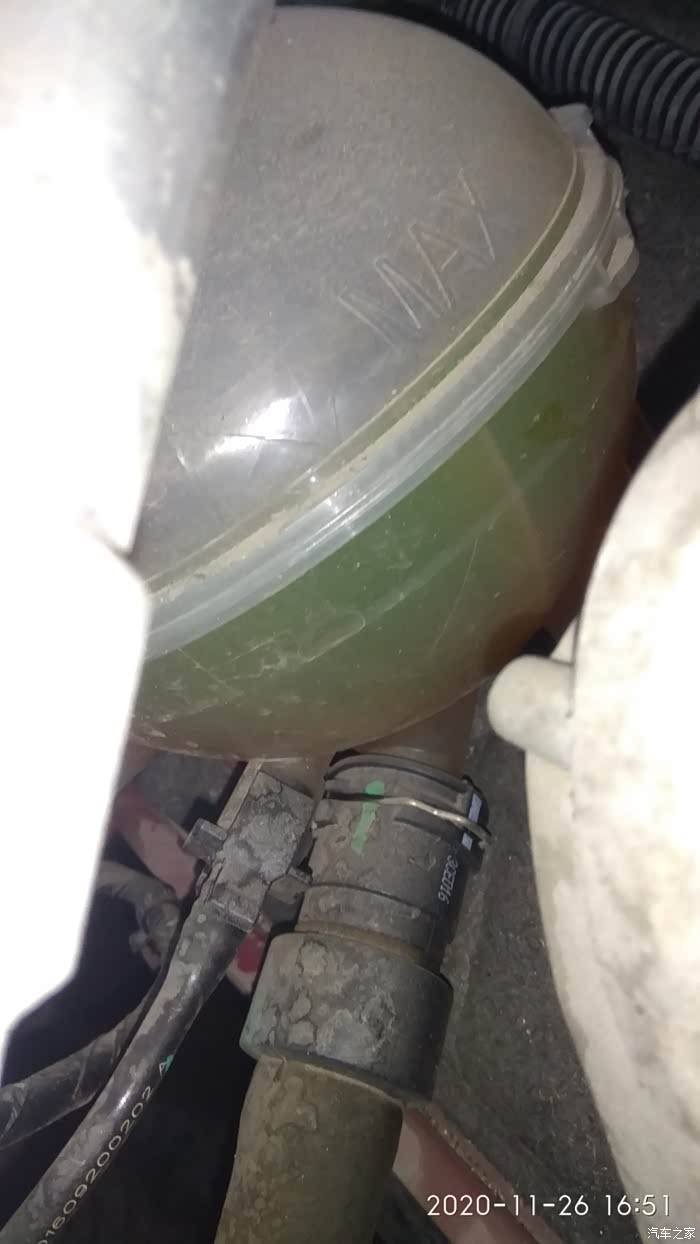

如题,之前发帖询问多久更换防冻液,前几天正好车险在4s店续保,原因想必大家都知道,因为今年车险改革后,报价基本上都一样,返还的金额也就1-2包烟钱,正好4s店活动,估计是为了留住顾客后续保养,送A类保养一次,或者送400元抵用券,前两个月刚刚更换机油机滤的,正好车也开了接近4年,公里数4万多了,就选择了400元抵用券,正好可以更换防冻液,防冻液加工时一共接近300元,还剩下100元下次使用,

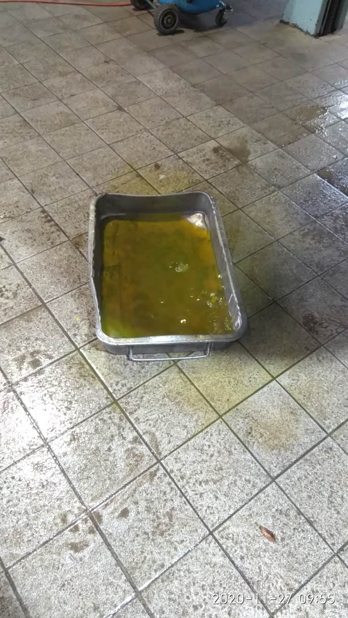

放出来的防冻液颜色开始变黄了,原来是绿色的,旧的防冻液估计还能用1年左右,如果商家推荐清洗管路服务,建议不需要,因为只要加入的防冻液是同品牌,同型号(冰点和沸点),颜色相同的话,基本上没问题!

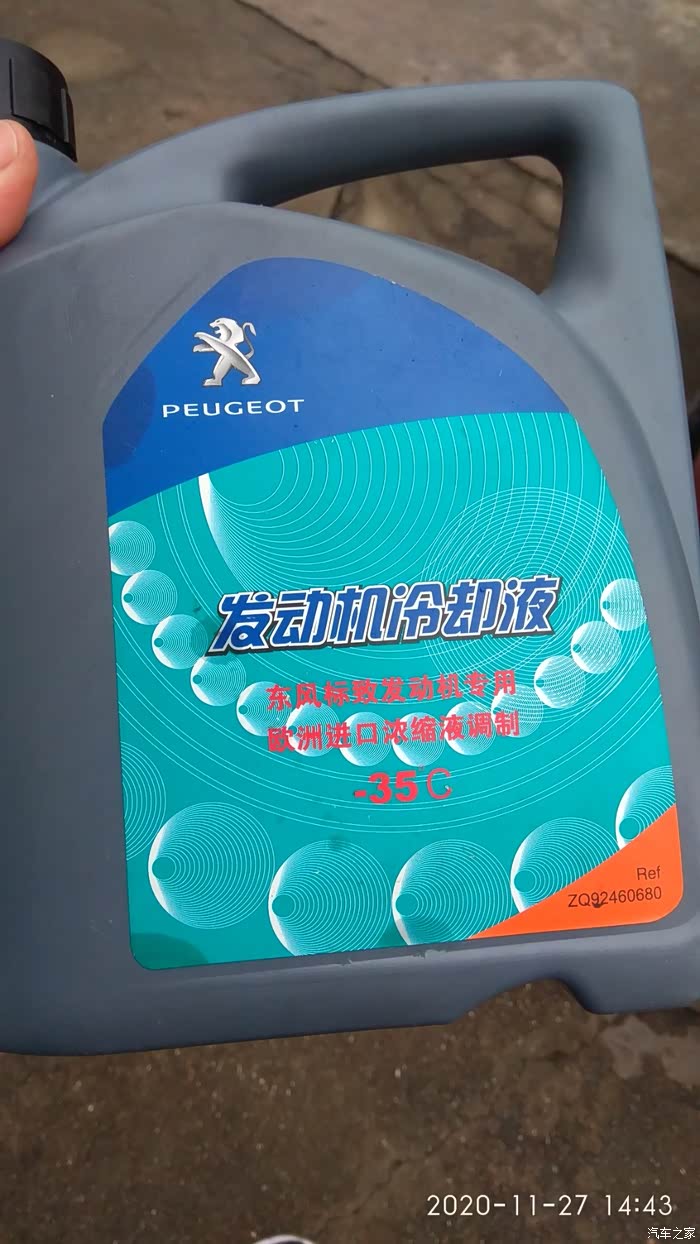

问了店里客服为什么外包装和市面上的不一样,回答说由于现在是冬季,所以换的冬季防冻液,另外一款是四季防冻液,也是-35°,冰点应该一样。
旧的防冻液
排放口放出的旧防冻液

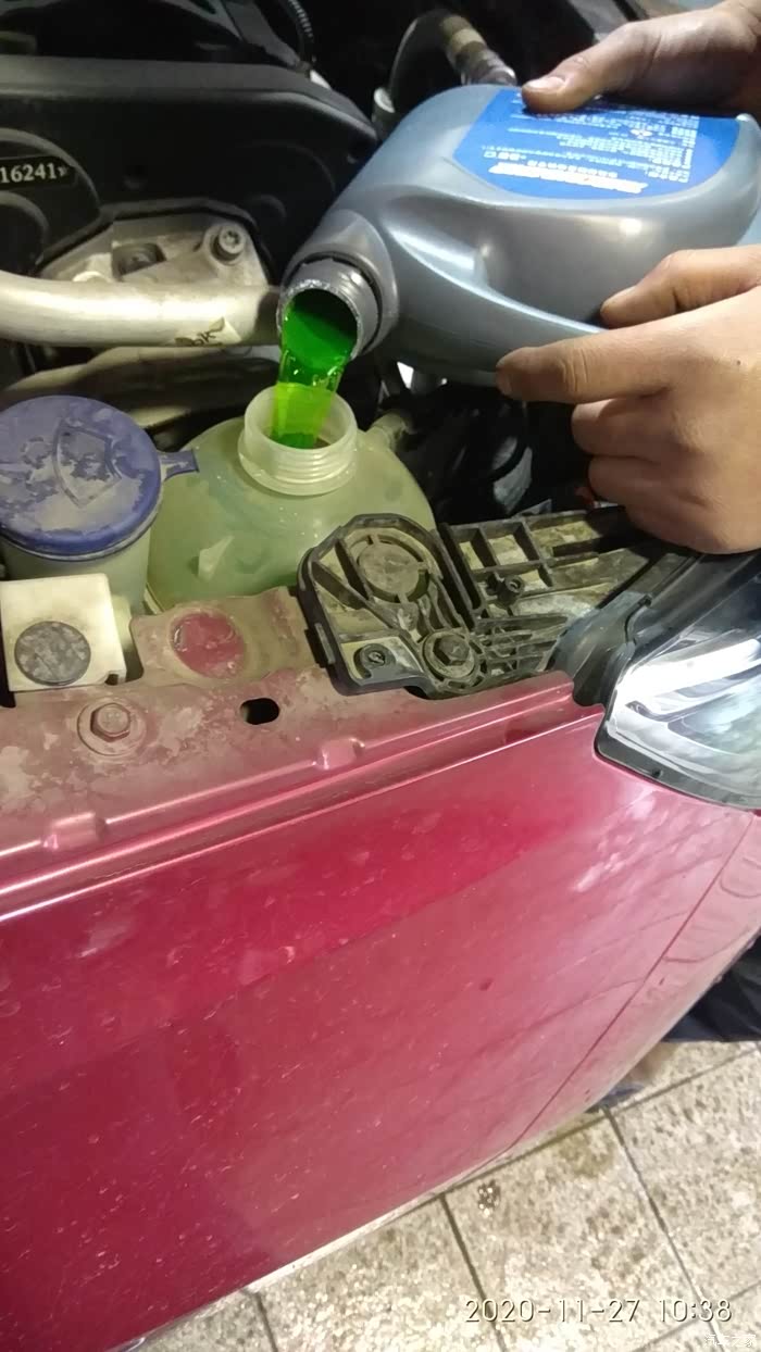

开始加注新的防冻液
一共3瓶,每瓶2L,剩余大概700-800ml,维修工说,回去后,次日冷机时候,检查液位,不够的话,自己添加即可

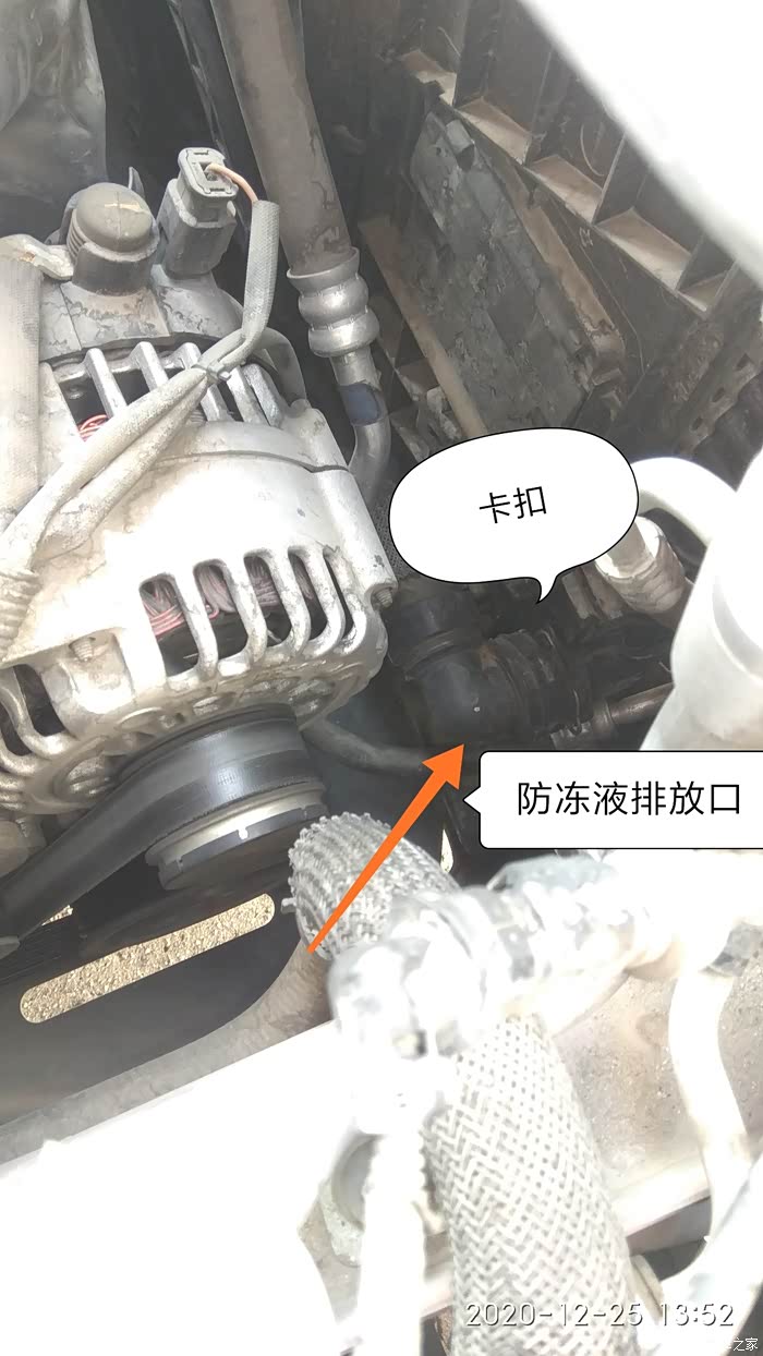

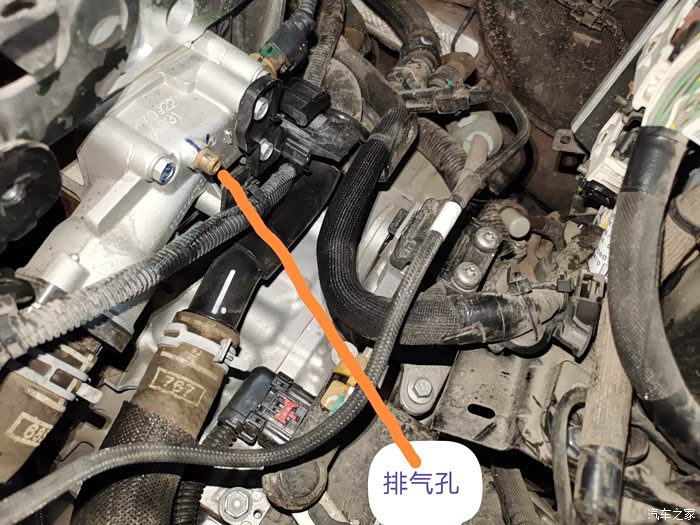

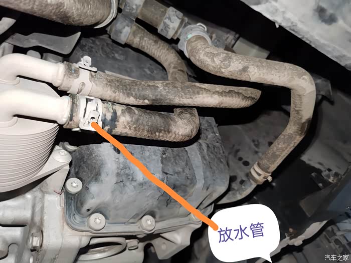

补发图片一张,防冻液排放口
