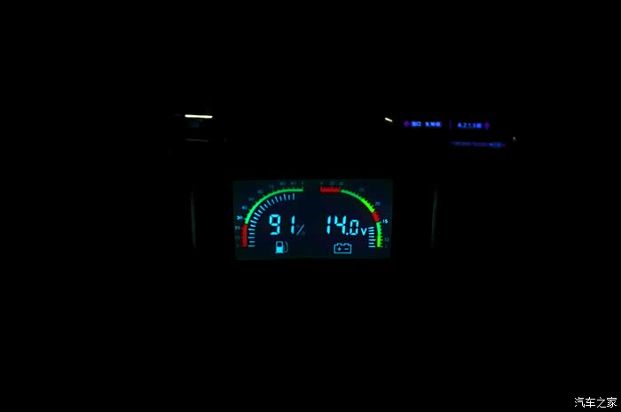

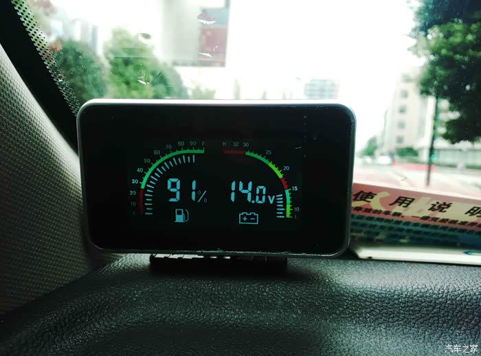

    虽然本人有经常加满油的习惯,但为了让自己心安,还是下决心加装一个油量表。通过网购,很快到货。这是装上的初步效果:
——实际显示效果,每格表示 5%,然后是准确的百分数。右边是电压表。

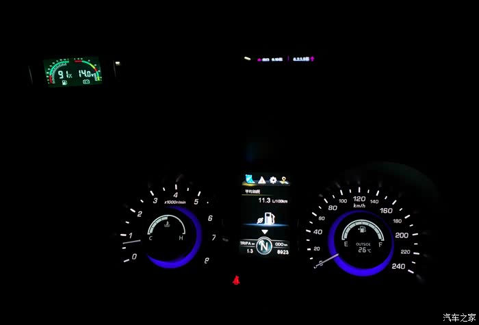

——这是对照显示:谁更准确好用,这个一目了然。

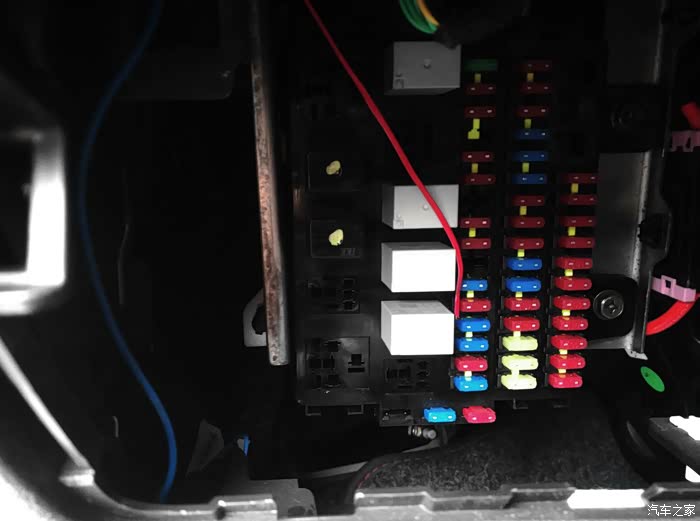

1、油量表电源从保险盒取,我这里从一个电源接口保险处取电。这根蓝色的线是接油量传感器的信号线,位置在左前门下方,这里没有一并拍到。另外还有一根接地线,直接接在了中控台支撑体一颗螺丝上。

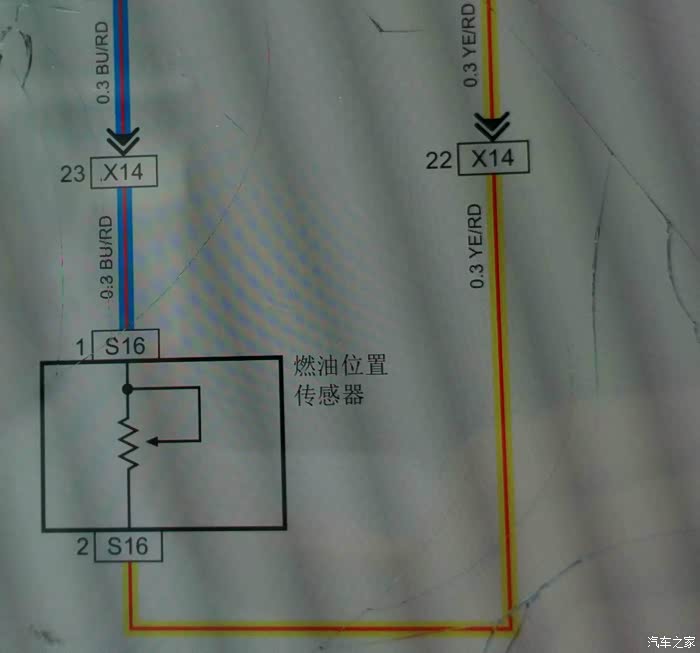

3、这是油量传感器的位置图。第14号插头,22脚(黄色+红色线),另一根线是接地,接错了油量永远显示100%。
