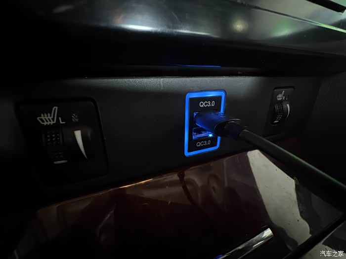

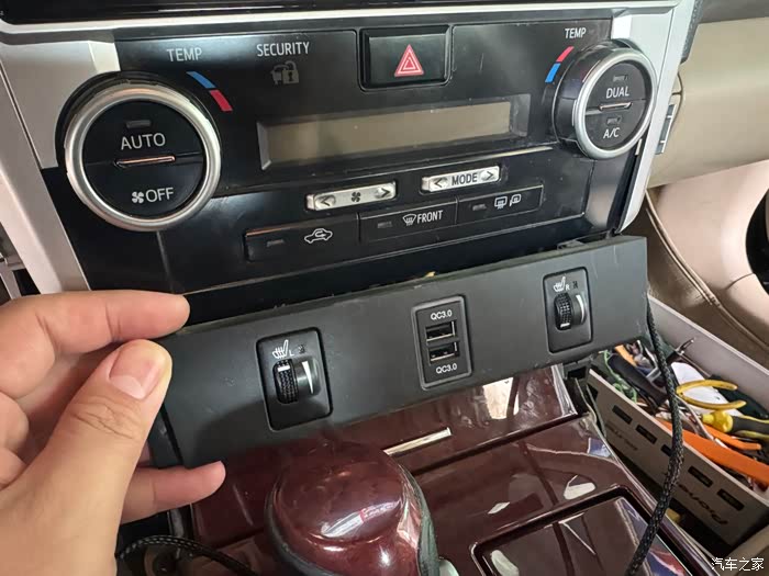

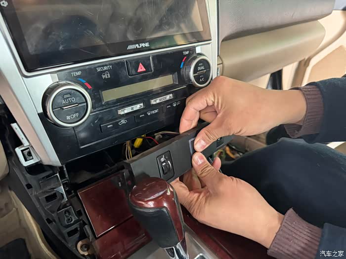

七代凯美瑞无损加装U***手机充电口,开始安装,撬开两边的护板~

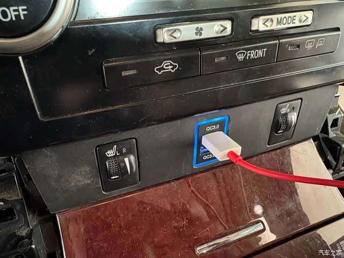

把扣板去掉,插进去u***充电模块,完美契合~
线束无损插到主驾驶位置,脚刹的上面保险盒里,接保险盒20安的,通电测试,可以充电~
把护板在安装上即可~无损安装,效果YYDS~

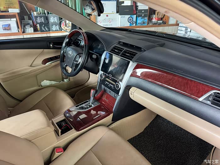

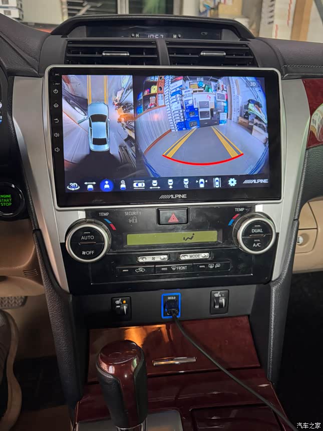

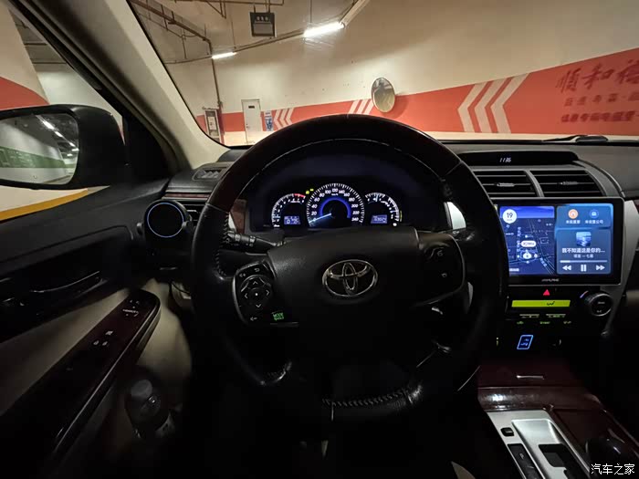

媳妇儿练车,为了减少不必要的过损失,加装了阿尔派的360全景车机~

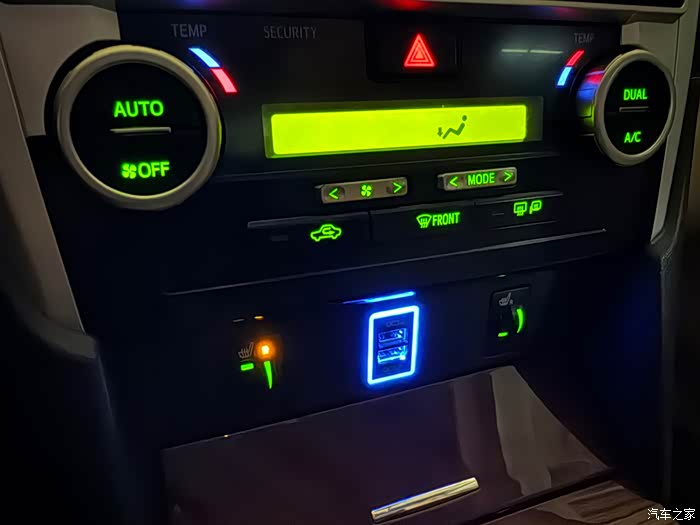

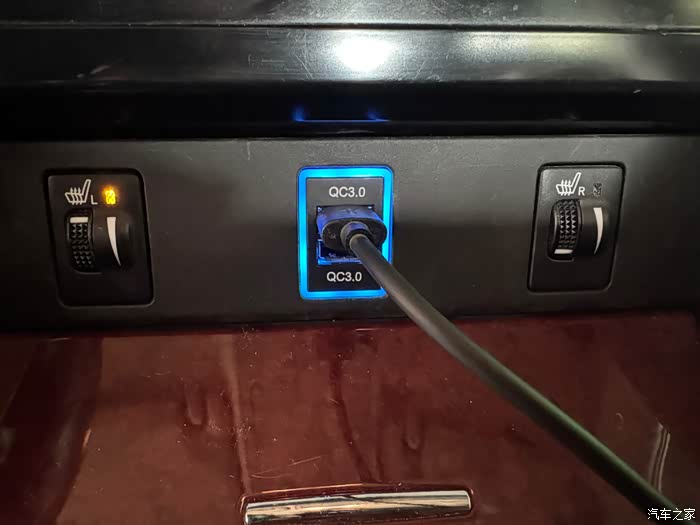

U***充电口,还自带蓝色的氛围灯,对得起这个30块的价格~
能充电,不知道速度怎么样~

十几年前还用的都是诺基亚N系列手机了~谁会想到七代凯美瑞会用上360全景影像了,还带行车记录仪~

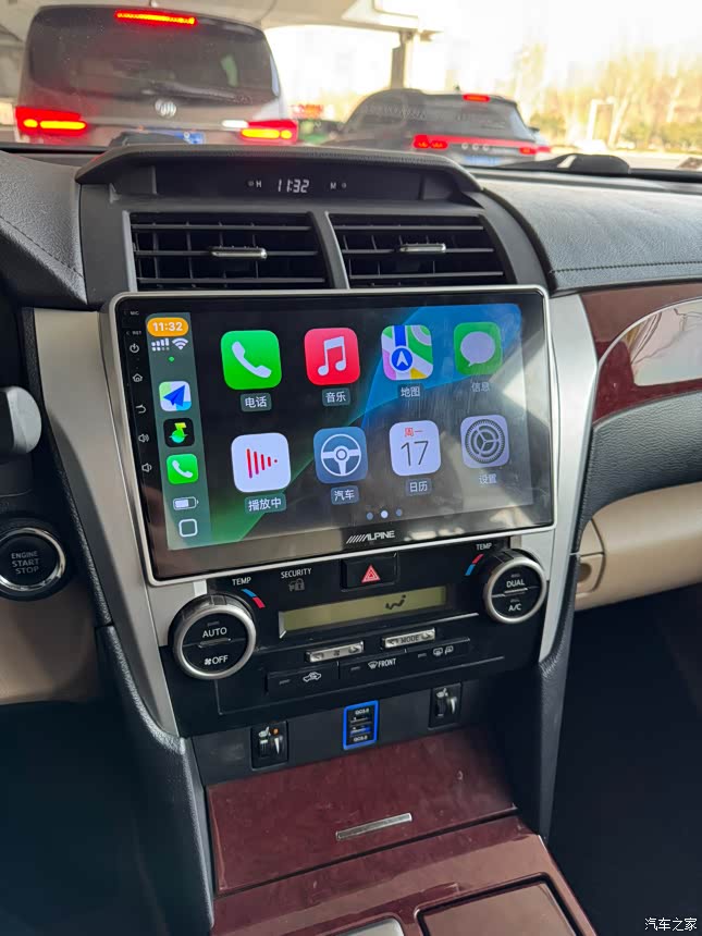

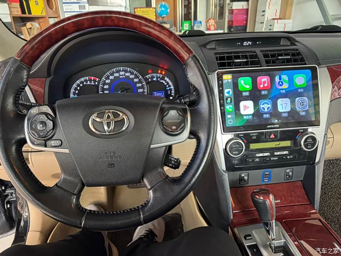

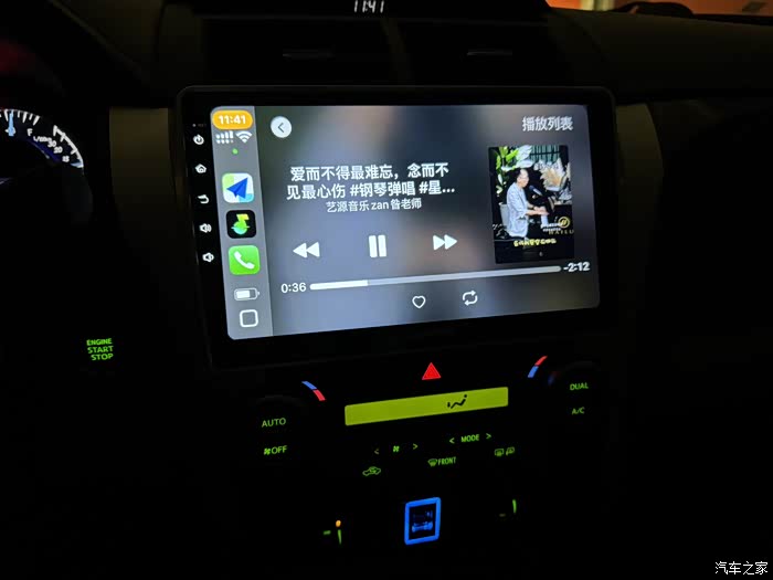

支持苹果手机的 car play,安卓的也支持无线投屏~
U***自带的蓝色氛围灯给十年老车,带来了一丝光环~
阿尔派的360车机,还支持语音控制,方便快捷~还有倒车线~
以前的那个CD机带倒车影像,安装以后音质没有以前好了,但是还是大屏香啊~
上车自动连接 CAR PLAY方便的很,高德还带红绿灯倒计时,让不智能的七代凯美瑞焕发新生~
