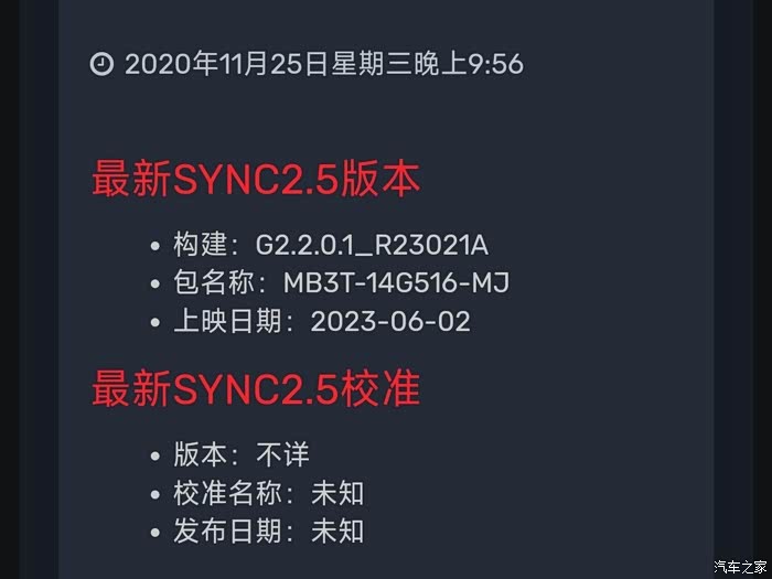

首先刷了 sync2.5 会有以下几个 bug
就这个版本,奉劝大家谨慎刷机,避免折腾,前一个版本也不要刷

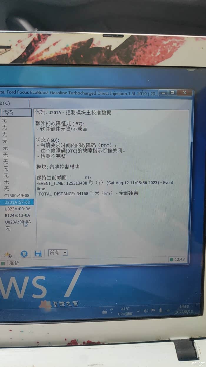

3.车机 acm 模块故障码
acm 模块故障吗

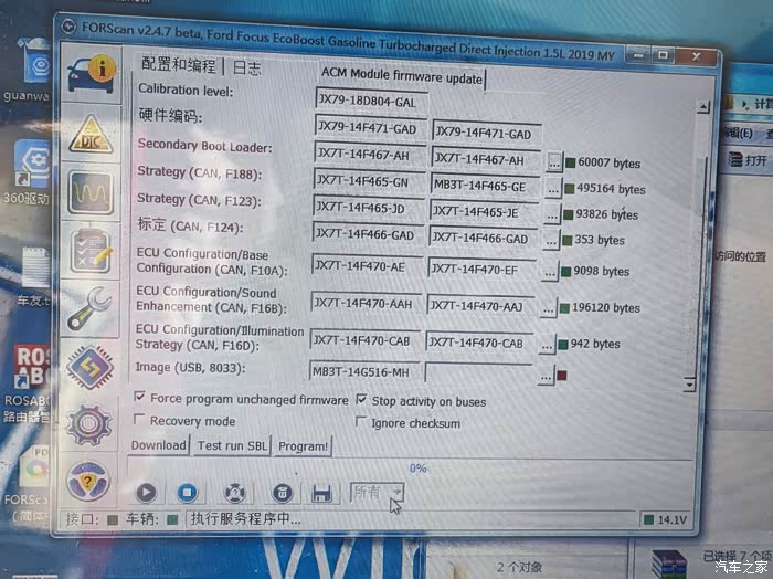

车友发现是 sync2.5 数据和模块不匹配造成的,解决方案就是升级 acm 模块的固件其他 tcu 模块啥的 不需动
最后一行万恶之源
升级需要用到软件:FOFORScanv2.4.7 beta
为啥要用这版本捏?因为正式版貌似没有更新模块固件接口。软件需要授权可以自己官方申请 2 个月授权

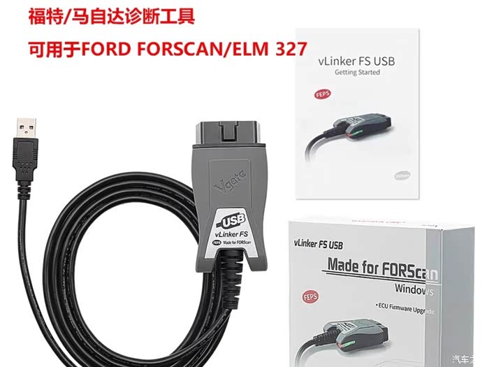

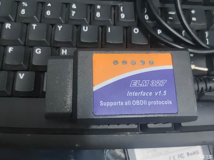

升级需要用的的硬件,这里我已经为大家排雷了,
最经济可用刷机线 vLinker FS USB  150 元左右
这个比较贵 500 元左右

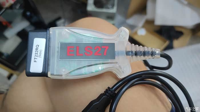

以下是雷
这个便宜玩意更不行,只能刷刷隐藏
还需要一台笔记本电脑。

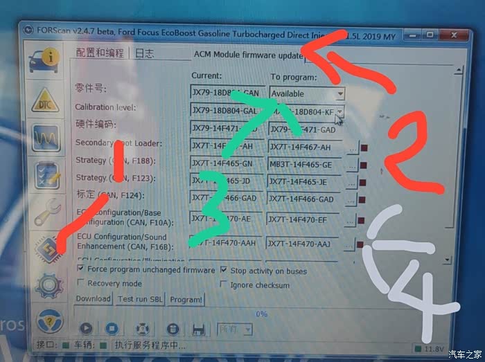

1 .电脑用刷机线连接车子 obd 接口打开 OFORScanv2.4.7 beta 软件(刷机线需要装驱动,软件需要设置以下说明书上有)
连接车子读取车辆模块信息
2.找到 acm 模块固件升级界面
到升级界面
进入会提示选择模块型号
我选第一个
3 选择导入模块数据 4 导入相应数据
数据后期会上传 手机发帖不方便
点击 Test run SeLl 测试一下是否能引导刷机,正常的话就可以点击 program!开始刷机了,过程很快基本就 1 分钟的事
进度条完成就 OK 呐。

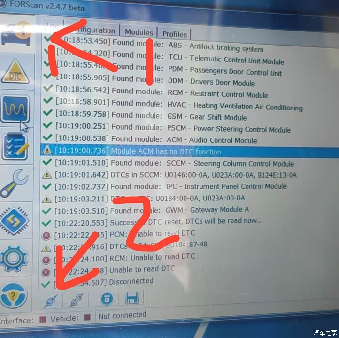

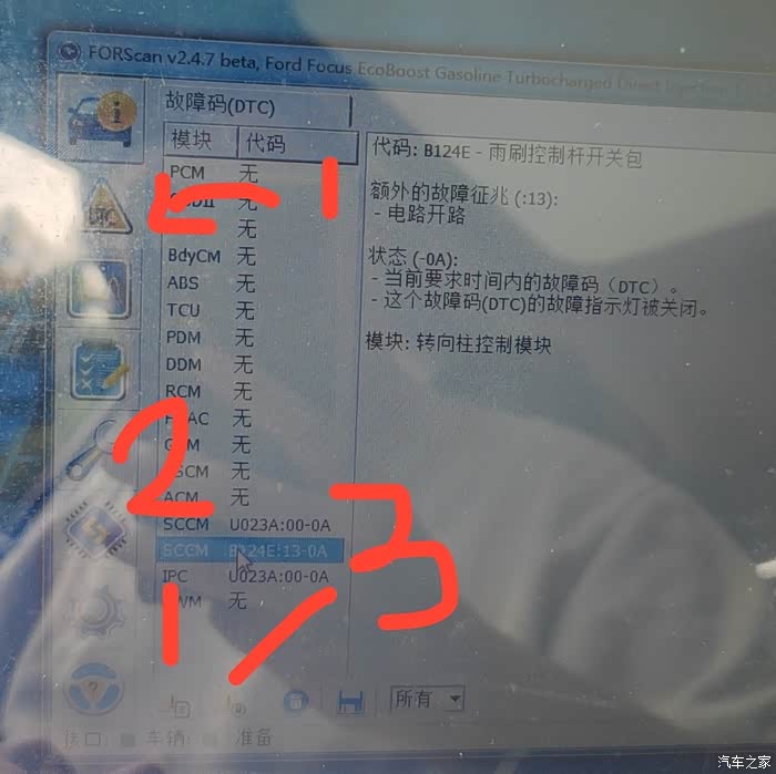

刷机完成后模块会报故障码,清一下故障码就好了
清一下模块故障码
福特派删除绑定车辆重新添加 就可以了,倒车辅助线也出来呐。
