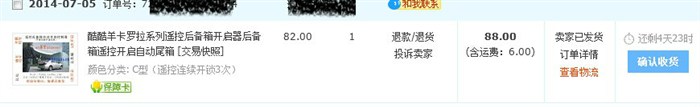

某宝最便宜的,也是论坛车友安装最多的一款,口碑不错。
3秒内遥控连续开锁3次激发,没有买两次的,因为门锁解锁同样能激发,防止误按。

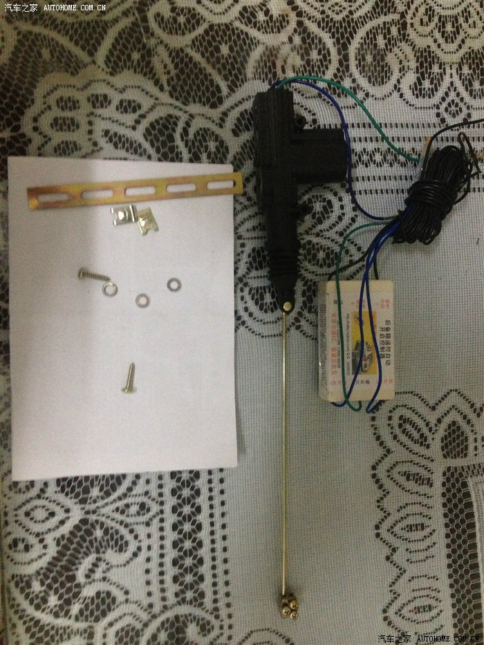

一共就这么几个东西,白纸上需要用到的就两个垫片一个螺丝,其他用不着。

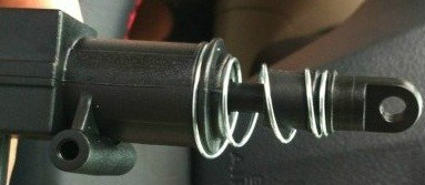

弹簧需要自己安装,如图装好后在弹簧尾部包一圈胶带防止脱落,然后套上防尘胶套。
(卡罗拉外推式装这个弹簧有点技巧,首先要把皮圈拿掉,然后把弹簧大头卡点在槽里,然后把弹簧往回转,这时候弹簧相对变大,那就很容易就转进去喽,最后再把电工胶布固定一圈那就OK啦。)

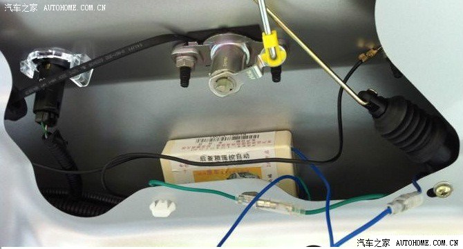

这里两个卡扣都脱掉,然后电机安装到红圈那个孔,只需要用到前面一个螺丝孔即可。
上下都垫上垫片,螺丝不用拧太紧,点到即可,让电机有一定的自适应余地。
这里注意下,左面那个白色线卡是一个多余的线束,控制器负极也可以从这里取
用3M双面胶固定好控制盒,很轻的不用担心后备箱弹出受影响(最后有实测视频)

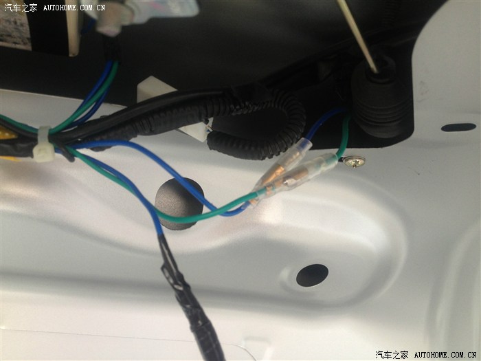

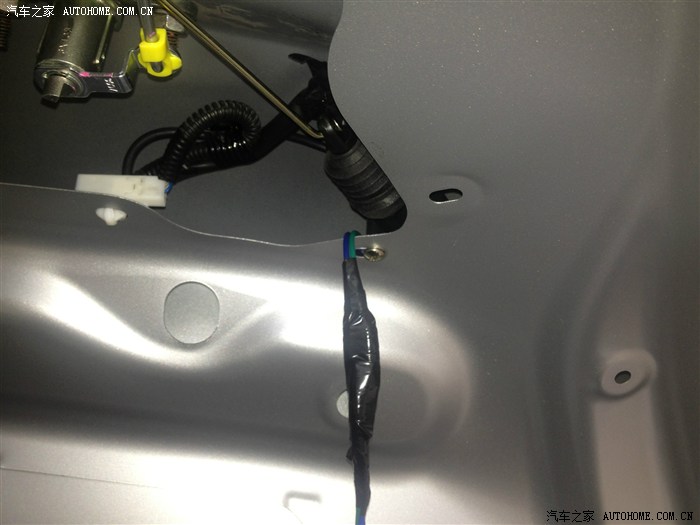

电机电源线就按照同样颜色对接即可(电机动作方向往外推的)

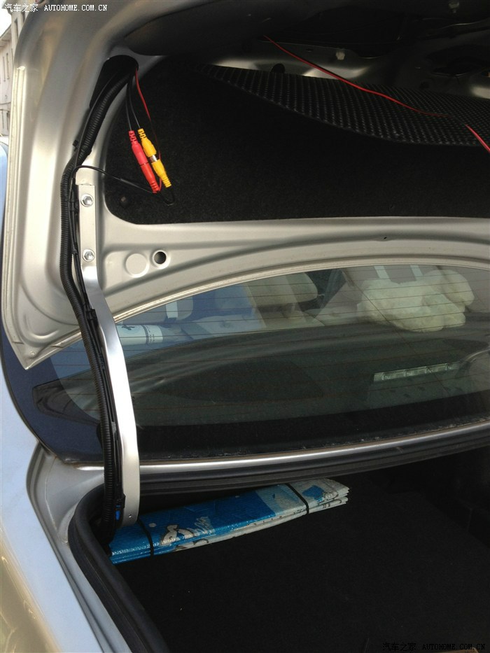

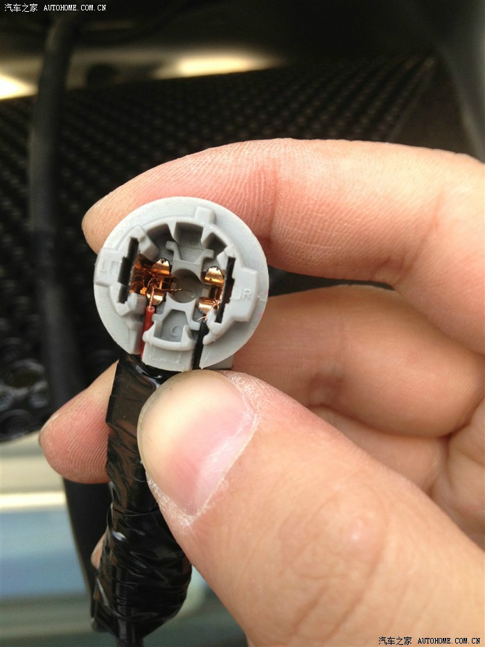

接下里控制器接负极,不建议直接搭铁,可以从牌照灯接或者上面讲到的多余的线束接,不过这里是直接从倒车灯接的(黑色负极),因为1、不需要破线,2、之前安装倒车摄像头的时候已经有线引过来了。(具体请参照我之前的帖子)
然后就是接开锁触发线了,这里还是顺着原车走线来。(红黄接头是倒车摄像头的)

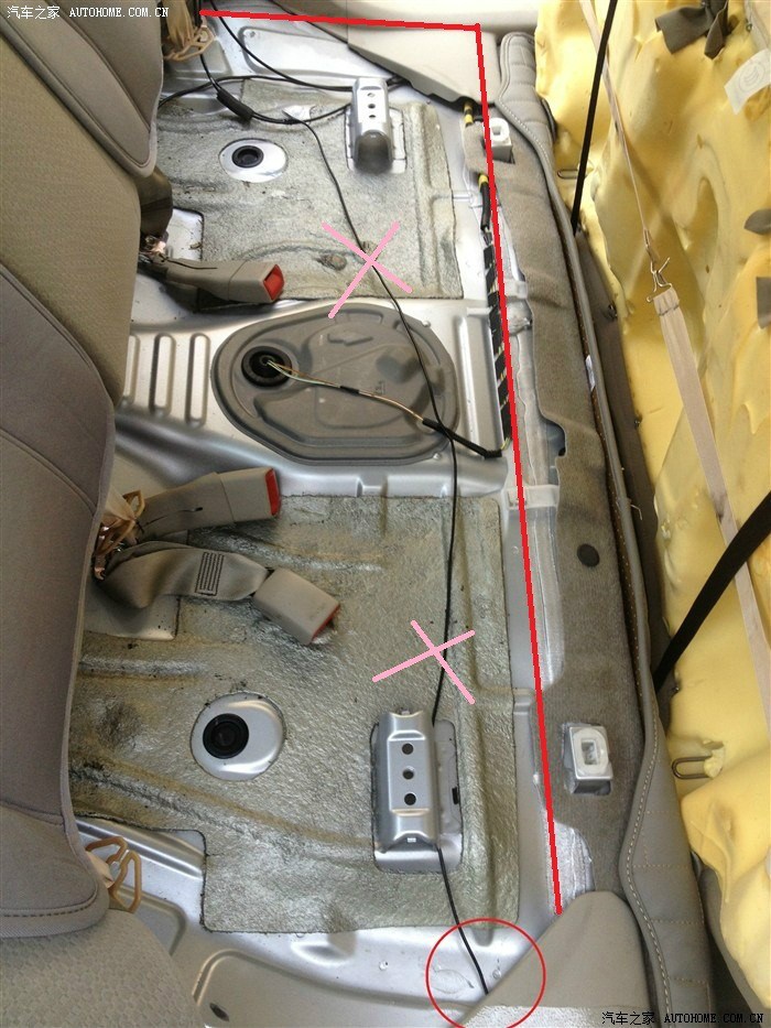

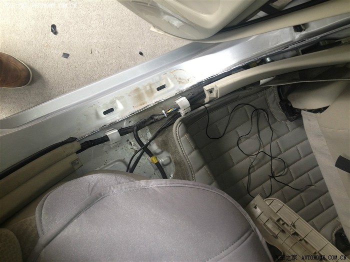

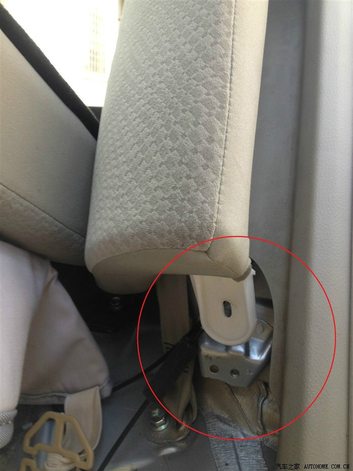

拆掉后排坐垫,放倒左边的座椅,然后拆掉这个侧座椅,需要用到10mm套筒

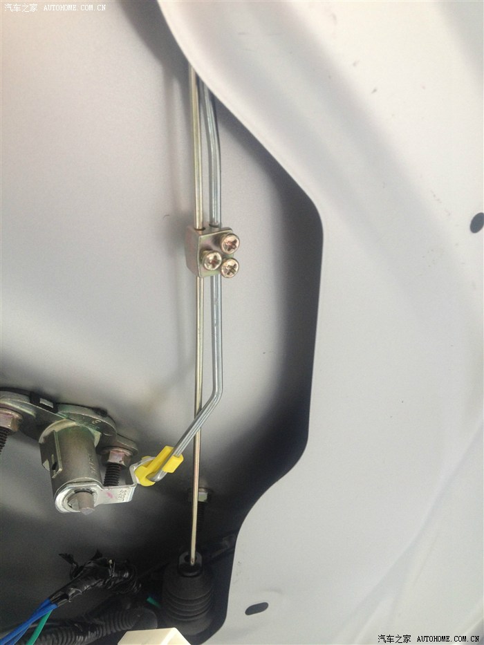

这里我们找到后备箱控制线,相当于我们自行车的刹车线,硬邦邦的。我们的开锁触发线就跟着这根线走。
(这里顺便更正下之前倒车摄像头走线:图中走线会影响到拆换机油格,请按照红色标注走线,这样就没问题了)

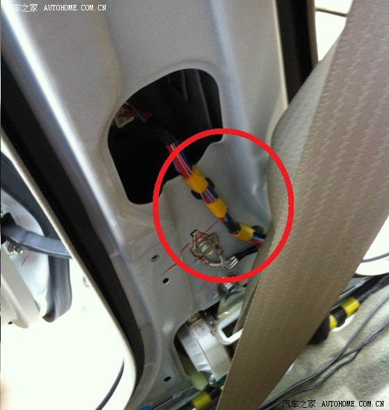

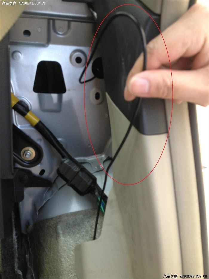

拆掉前后门槛条,然后把门框胶条拉到B柱一半位置
很轻松的拿掉B柱下护板,然后红圈中找到浅蓝色的开锁线。如需无损安装可以接到洞里面那个插口里,不过这里选择的是破线安装,比较省事,接好后用防水胶带包的扎扎实实的。

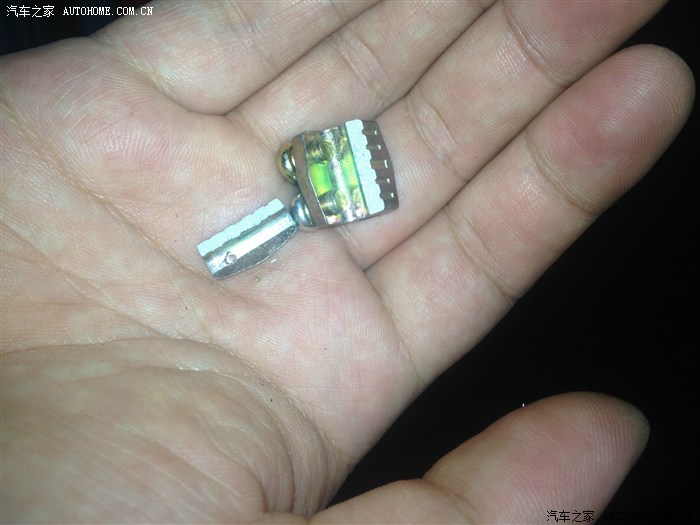

最后接卡子,这里悲催了。。。等待卖家重新补发质量好的。

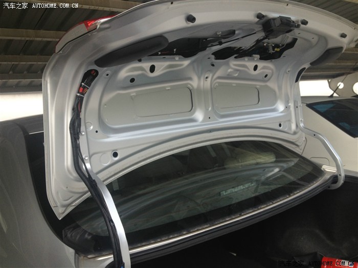

ok,像这样安装,要点就是1、调整马达角度至两个杆子尽量平行;2、
调试拉杆的时候预紧一下,也就是原车的拉杆往打开方向拉点,这样就不会松驰,马达一工作就会弹开,但也不能太过,太过关尾箱会卡。
反复调试至很轻松打开,没问题后装回隔音棉就ok了(主驾驶拉线开关可弹出,开锁3次顺利弹出,用钥匙能开锁)
