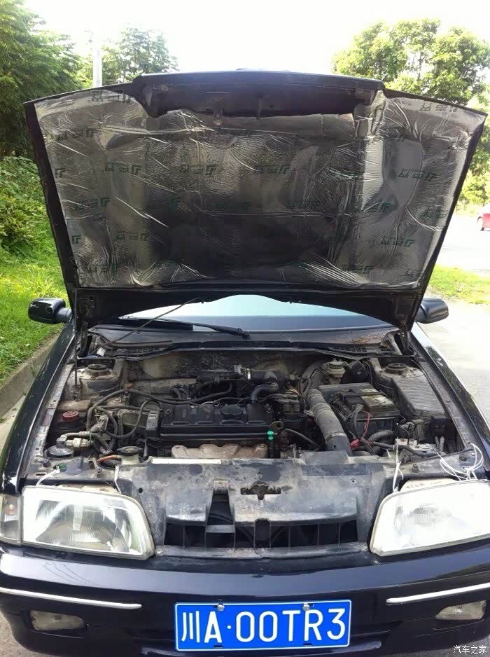

神龙富康988,当年号称第一家轿,和同为老三样的捷达和桑塔纳相比它更年轻更时尚,排放和安全性也比同期的捷达桑塔纳好,这车是我的第三台车,也是我手上的第二台富康,前两年从第一任车主手里买下这台车,没过几天就发现这车漏机油,水温高,热车熄火打不着,这车2000年上牌,车上是一台1.6,8气门发动机,这么多年了漏油很正常,但是没想到这却是噩梦的开始,长达两年的修车经历让我成了富康专业户,刚开始换了气门室盖垫,发现曲轴后油封漏油,然后换了曲轴后油封,换曲轴后油封的时候修理厂拆装变速箱把一根发电机的线弄破了,导致发电量不足,(后面很多修车经历证实车不是开坏的是修坏的)电瓶没电启动不了,检查了发电机,起动机都没问题,最后不了了之,后来完全发不了电以后换了发电机,起动机,(起动机我记得一年不到换了两次)电瓶,因为没找到准确原因导致电瓶报废换了两个电瓶,最后找了一个专修电路的检查两天才找到问题,只是一根线断了,本以为这下就没问题了,后来热车熄火打不着的情况越来越严重,机油莫名其妙消失的情况也是越来越严重,最严重的时候2000公里加两升机油
16年春节我们开这车去云南玩了一圈,去了西昌,攀枝花,西双版纳,昆明,大理,丽江,一个来回4500公里,带去的一桶4升机油刚好烧完,昆明到西双版纳的高速500多公里,快到西双版纳的时候发生一起交通事故导致堵车,等我开车到堵车尽头的时候突然熄火了,车子打不着,后面一下就堵了几公里,幸好高速巡警发现了过来帮我把车推到路边,等车凉了一下就着继续向西双版纳开去,后来在昆明到大理的高速上也出现了这个问题,也是推到一边凉快着,从丽江回昆明的时候也是这样,两次都是在加油站加完油就打不着,然后就是2个女生在后面推车我在车上打火,就这样走走停停还顺带加加机油,初八晚上还是平安到家,虽然这车小问题很多但是真的很省油,高速上200块能跑600多公里,而且还是暴力驾驶的状态下,高速上基本是140到180巡航
年后想着这车跑这么远都没事而且这么多年都没啥事故也不容易,干脆花点钱做个大翻新,全车做漆,贴膜,定制脚垫,大动机大修,地盘老化件全换,刹车片刹车盘全部换新的,后尾灯一对,水箱,水管,曲轴,凸轮轴,连杆,活塞,气门,发动机内部基本上换完了,整整用了一个月的时间,全部费用大概9000多,二手富康今年的行情才5000左右,翻新完本以为车子完美了,结果拿到车的一瞬间眼泪都要出来了,发动机缺缸,还有一点烧机油,排气管接口漏气,车子开出来就像拖拉机,内饰外观全是灰,开出去洗完车,找了家修理厂返工,解决了缺缸和烧机油的问题,不过发动机抖动还是特别大,就这么将就着一直开到现在,看看现在的样子

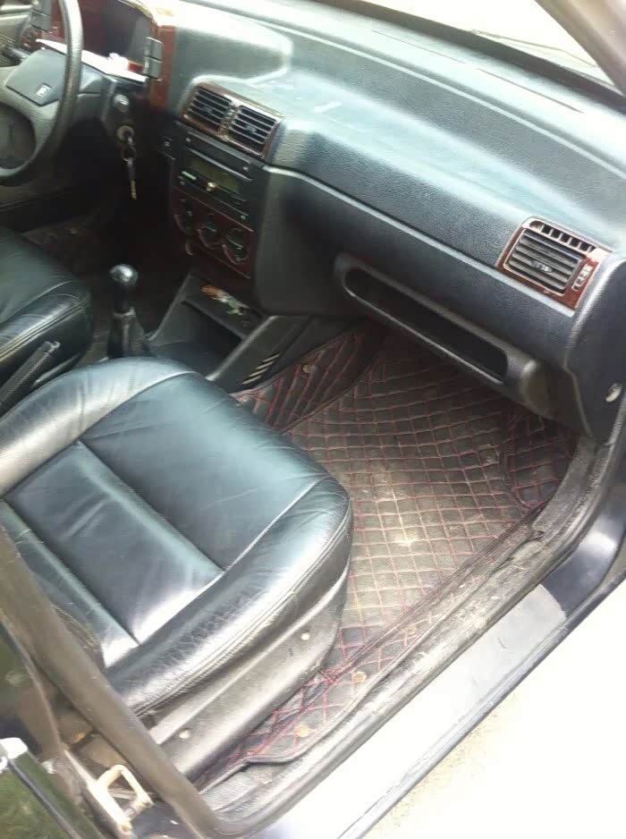

定做的全车脚垫,两天才弄好

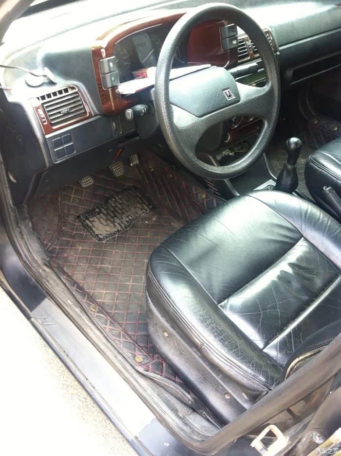

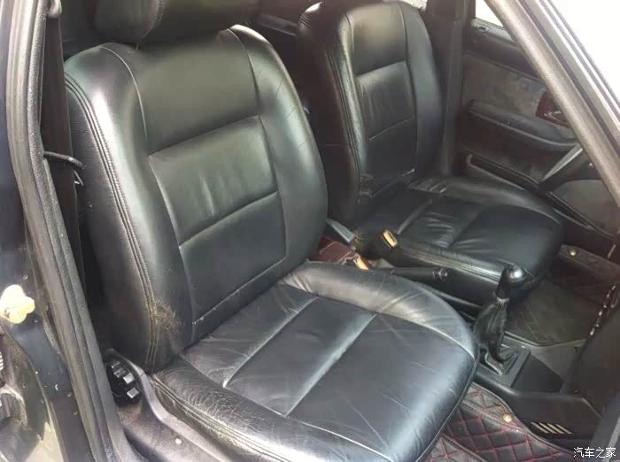

16年了座椅状态还比较好

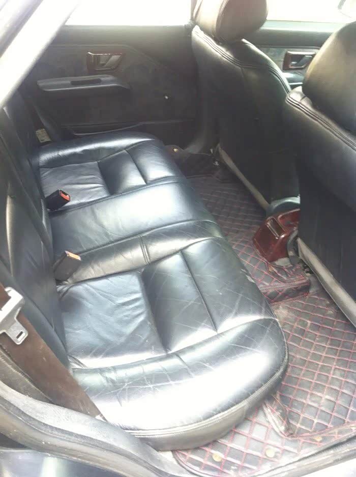

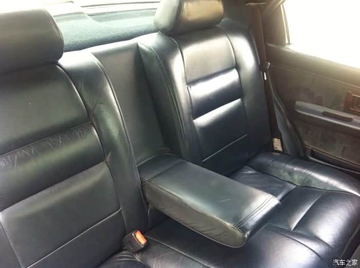

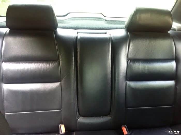

后排座椅虽然不大,但是舒适性比现在的车好太多

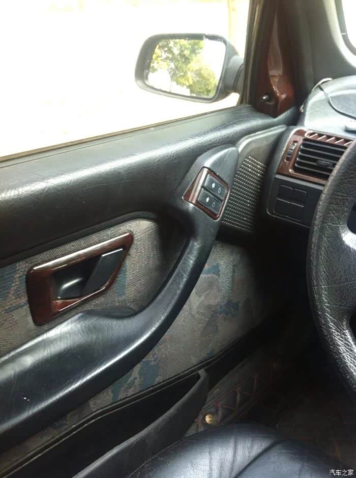

前门电动后门手动

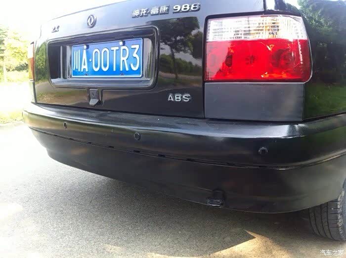

加装的倒车雷达

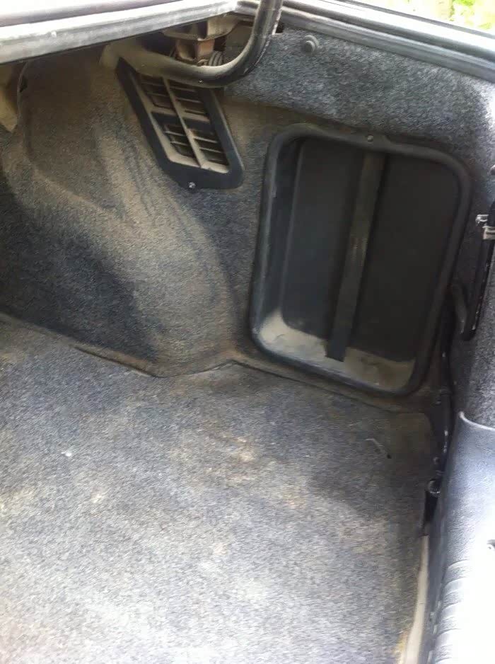

后备箱很大,目测装两头猪没问题

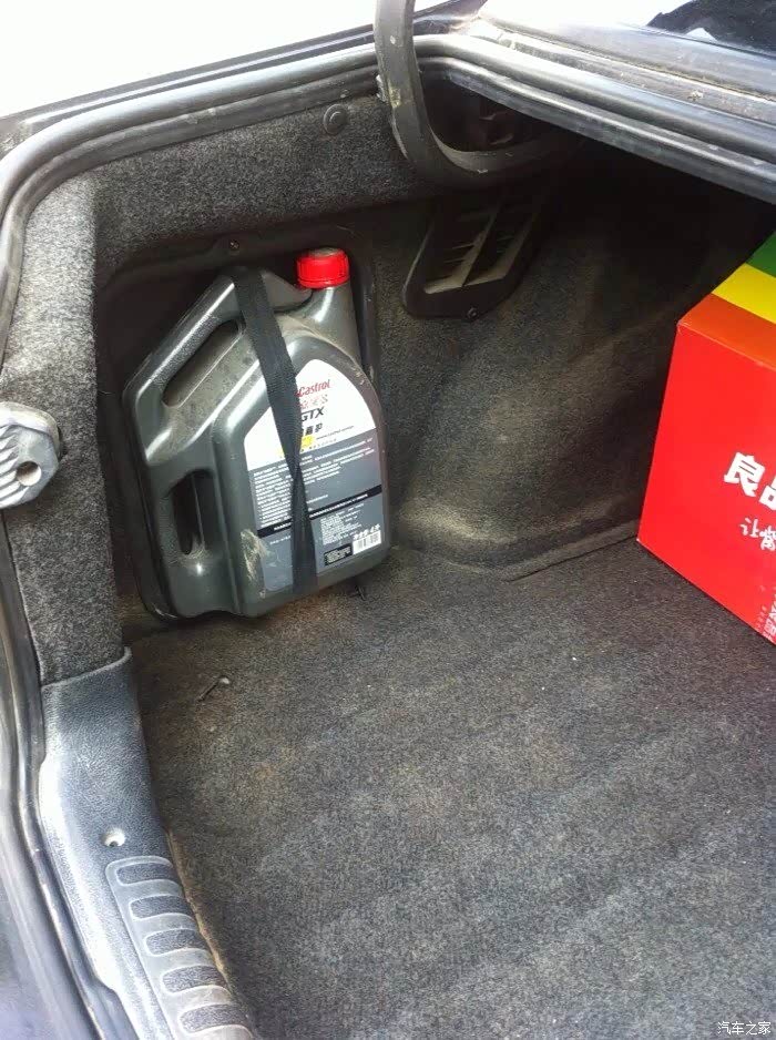

后备箱左右各有一个框,也不晓得有啥用,装一桶机油刚刚好

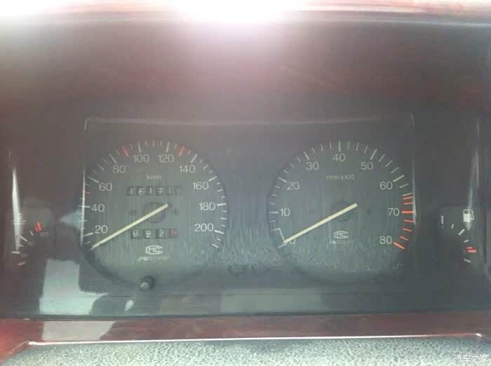

刚刚才16万公里

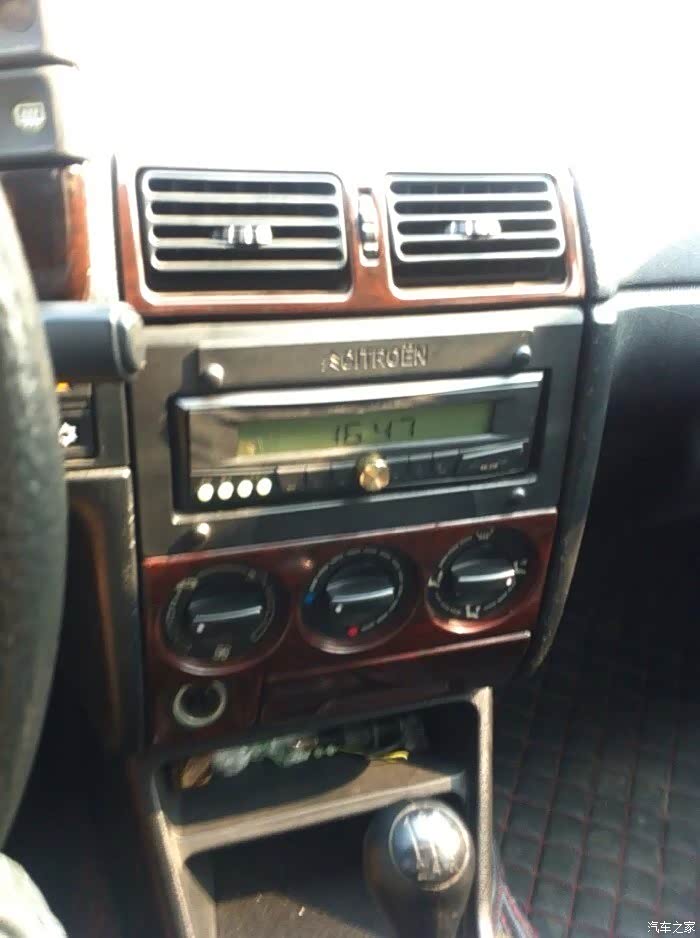

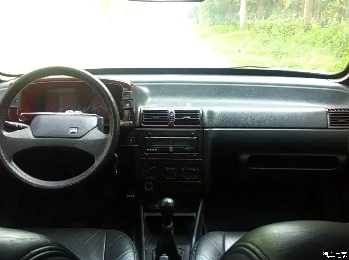

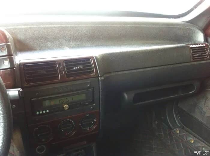

塑料仪表台,我的另一台富康都是包了一层皮,中间还有块电子表
