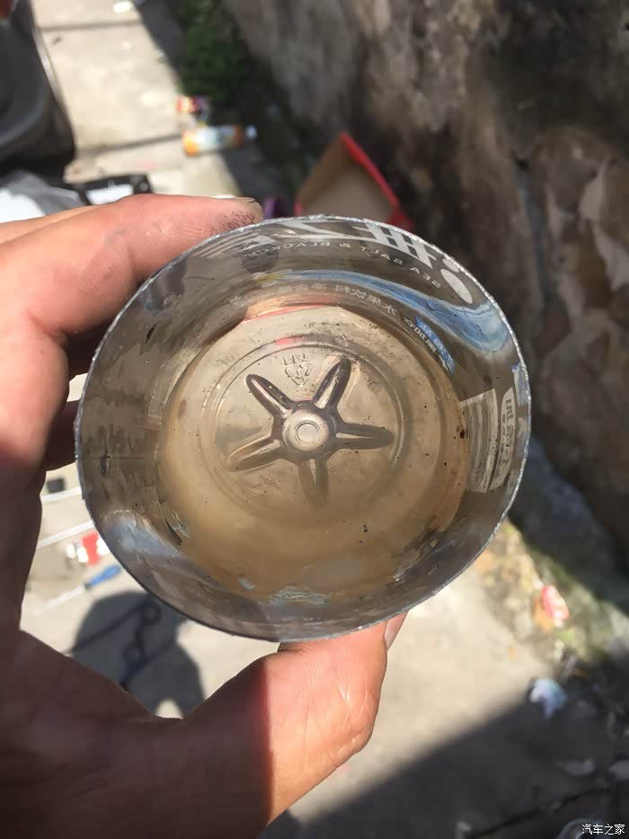

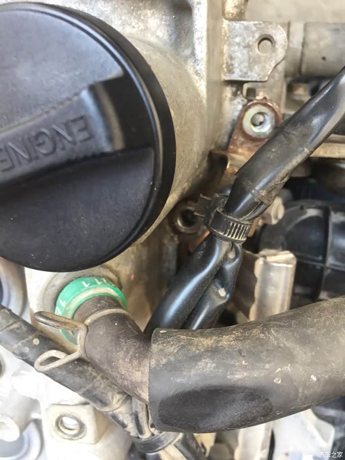

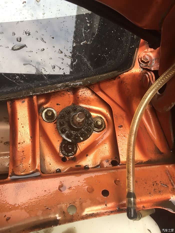

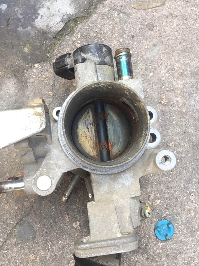

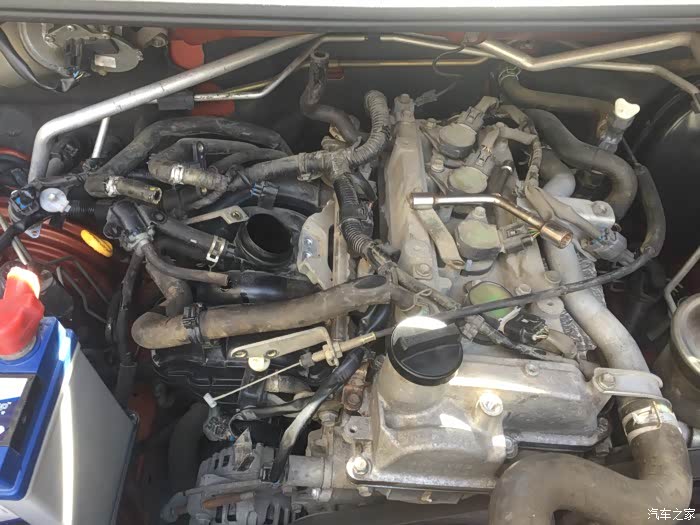

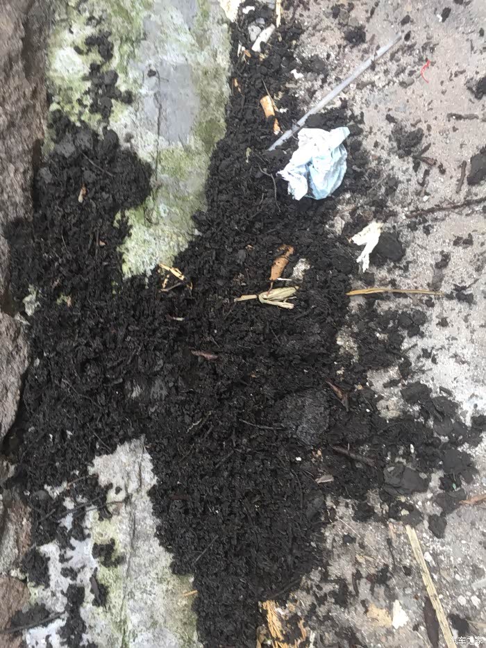

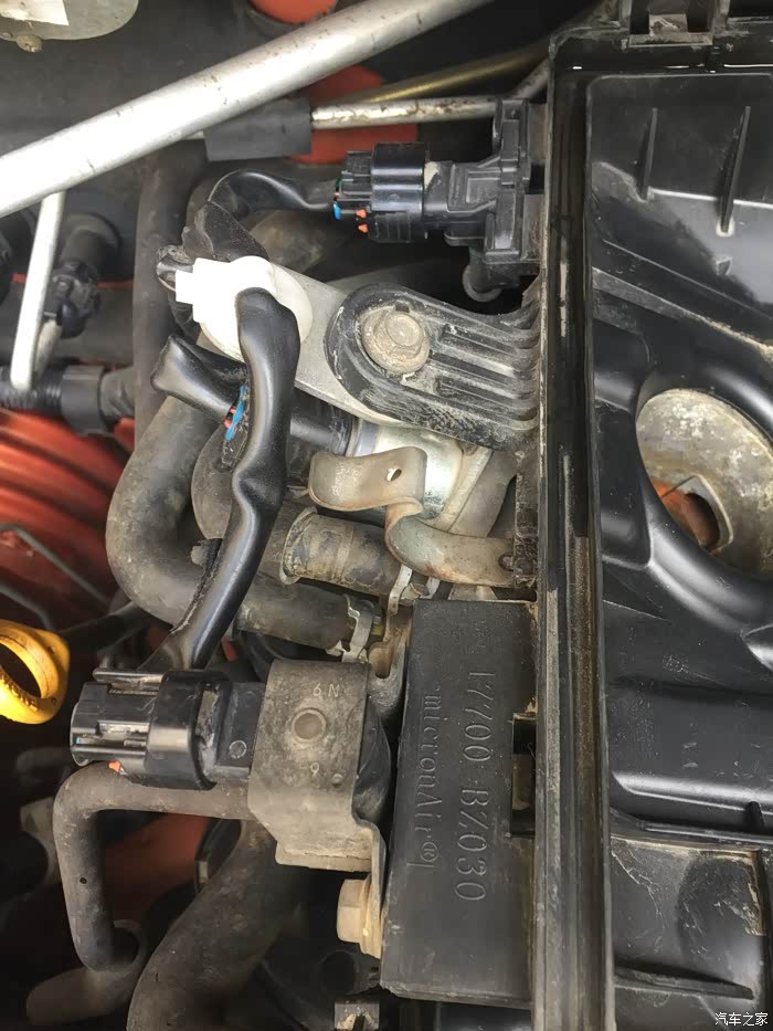

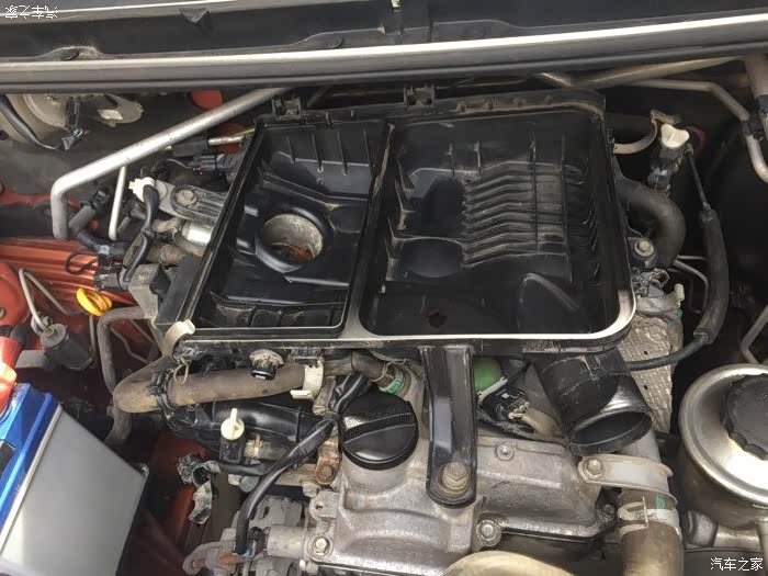

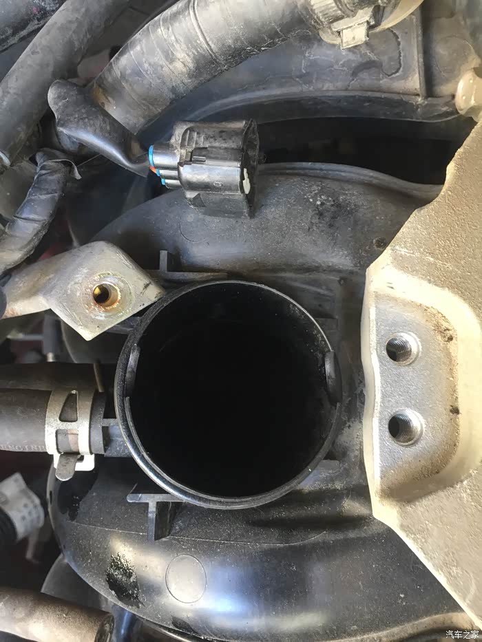

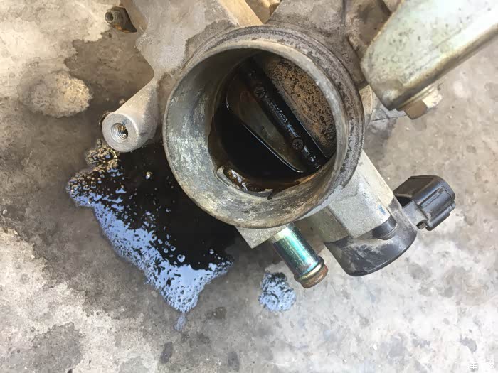

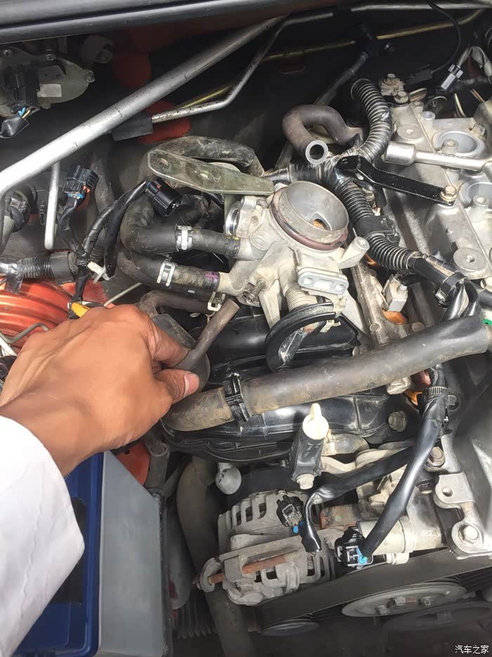

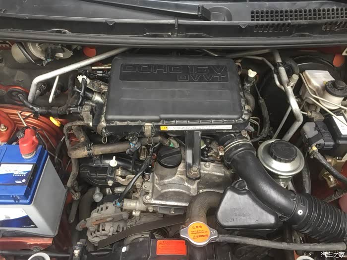

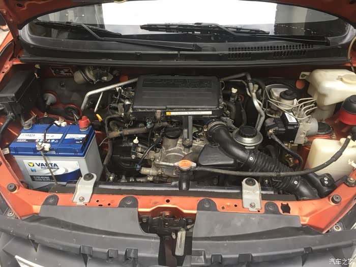

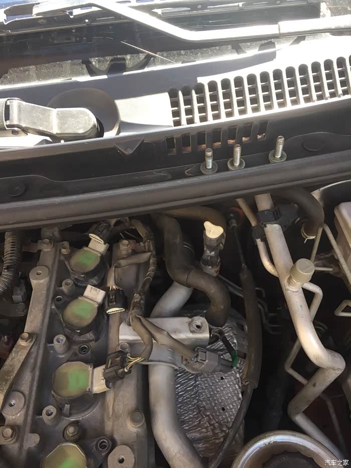

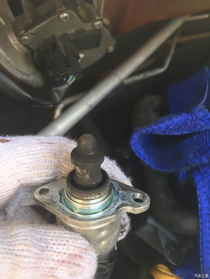

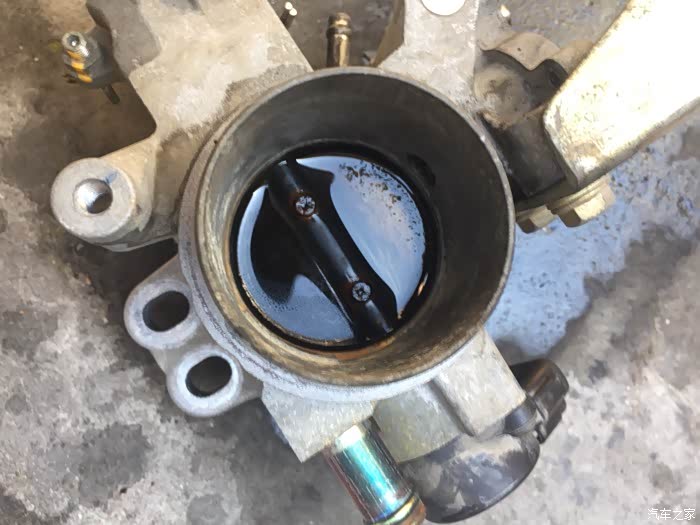

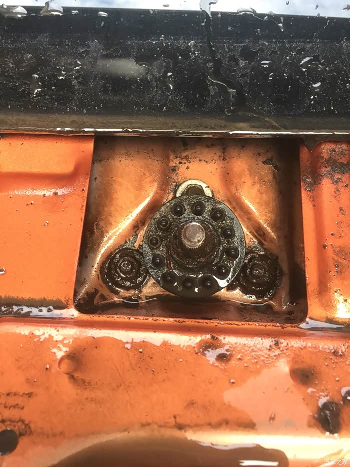

大保换油,换刹车片,换轮胎定位都已在修理厂搞定,今天自己一个人动手,主题:DIY清洗节气门和火花塞还有清洗喷油嘴,更换发动机气门盖密封垫……为什么选择今天动手,是因为昨天发动机连续出现故障码,提示:ION电流系统故障……查阅度娘和问车友,说是节气门或火花塞或喷油嘴有问题……趁今天太阳好,配件也寄到了!就动手折腾起来了……拆掉空滤总成时,发现节气门有水,水是发动机舱上面的流水槽渗下来的,仔细观察发现流水槽里很多泥巴和树枝树叶……水槽堵塞了,导致水往发动机空滤总成上渗,结果刚好渗进了节气门……我的天啊……这几天下雨,怪不得,发动机故障灯亮了……

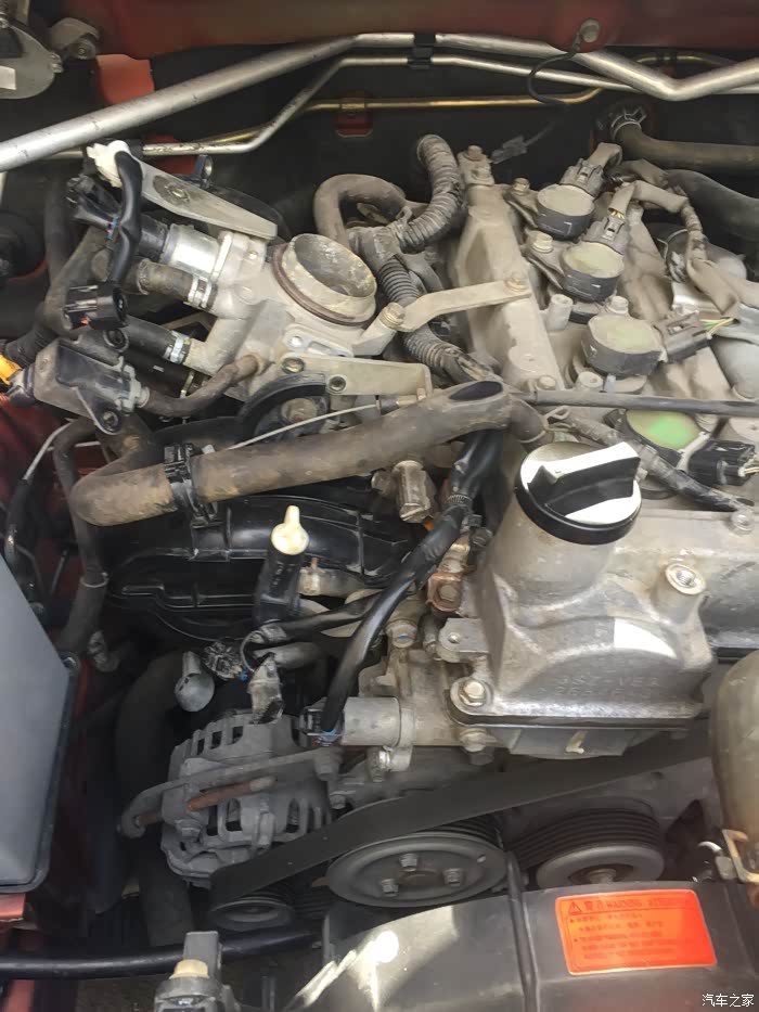

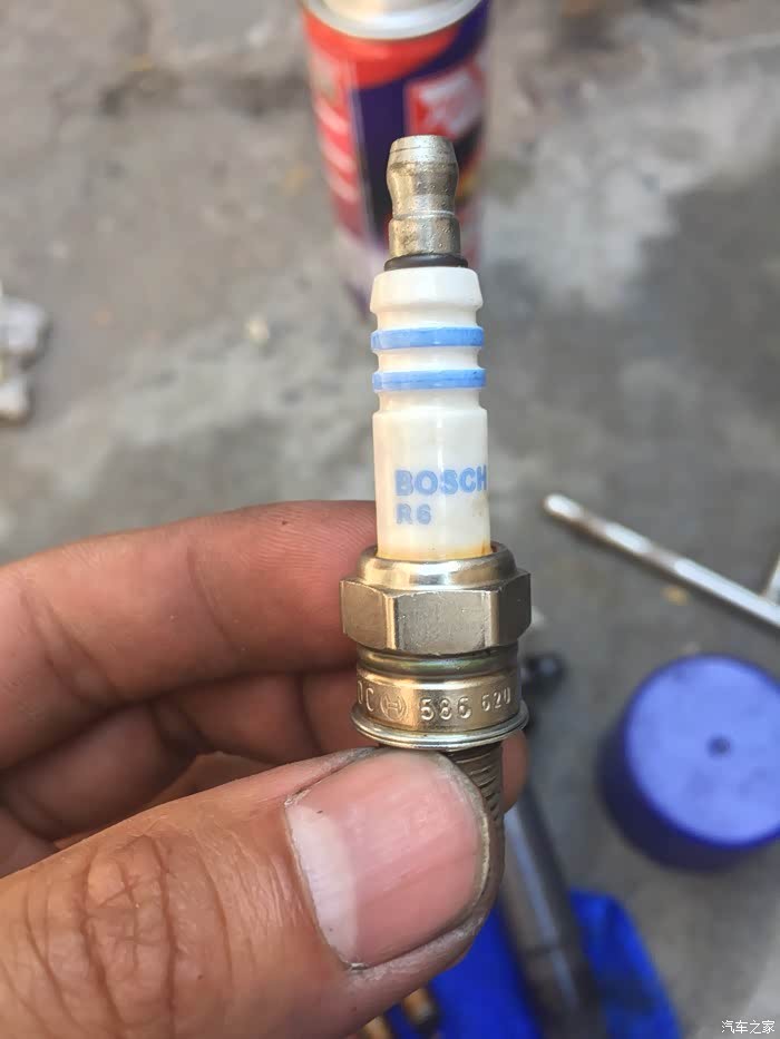

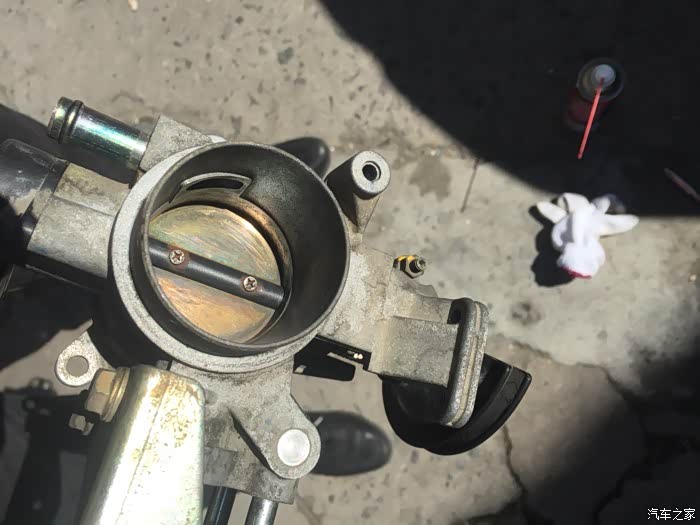

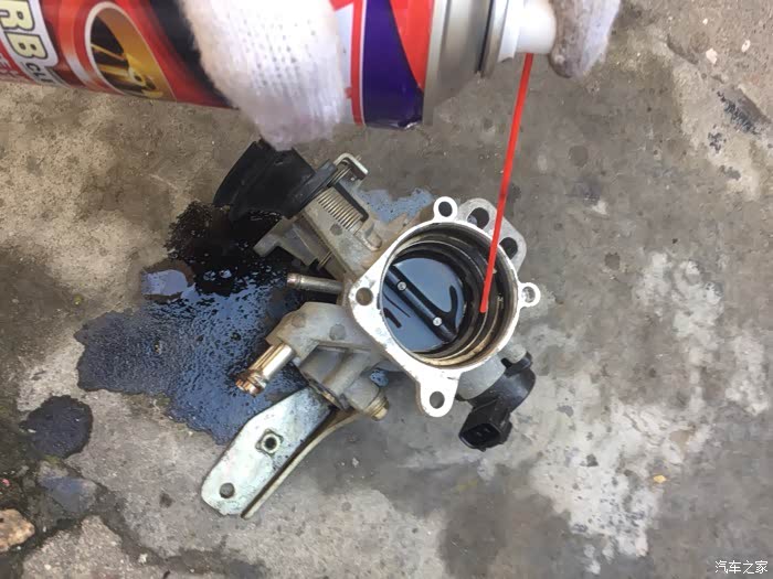

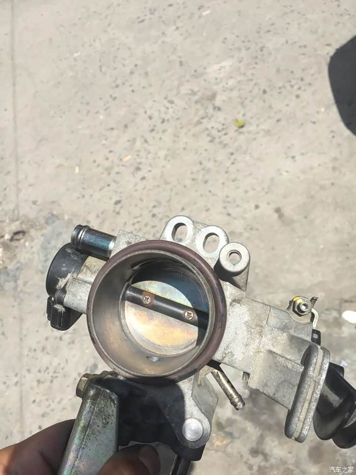

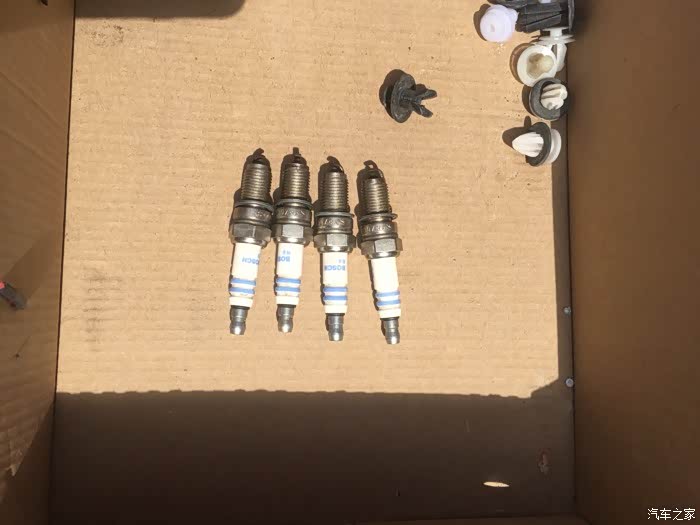

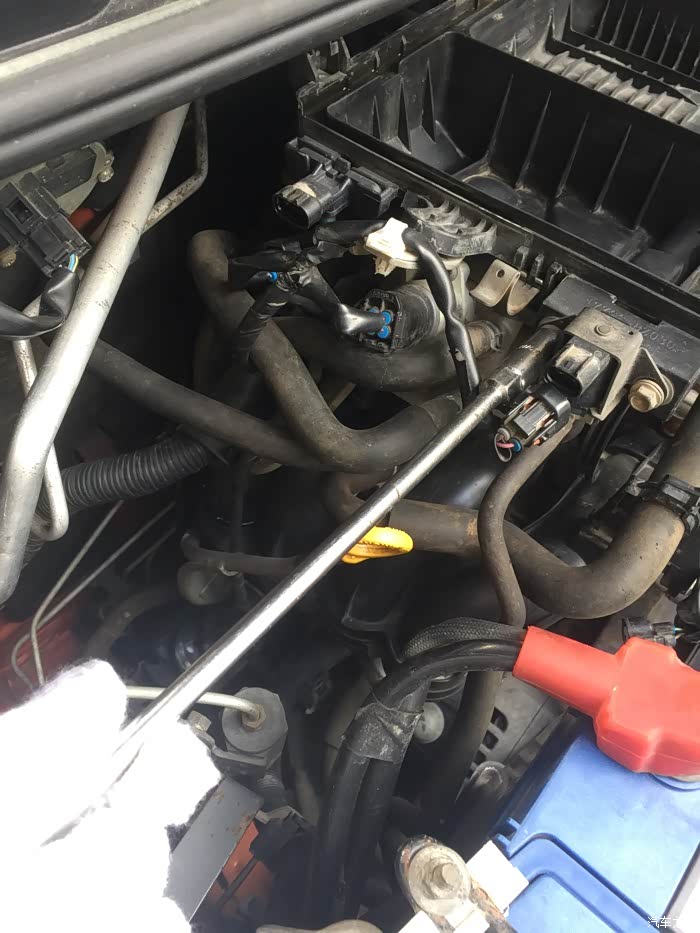

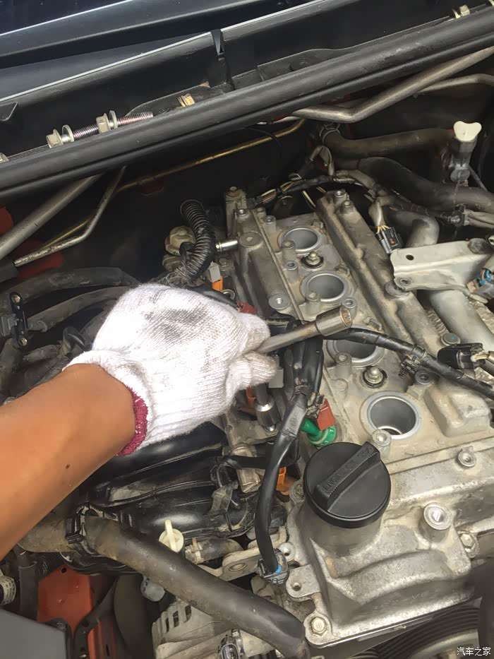

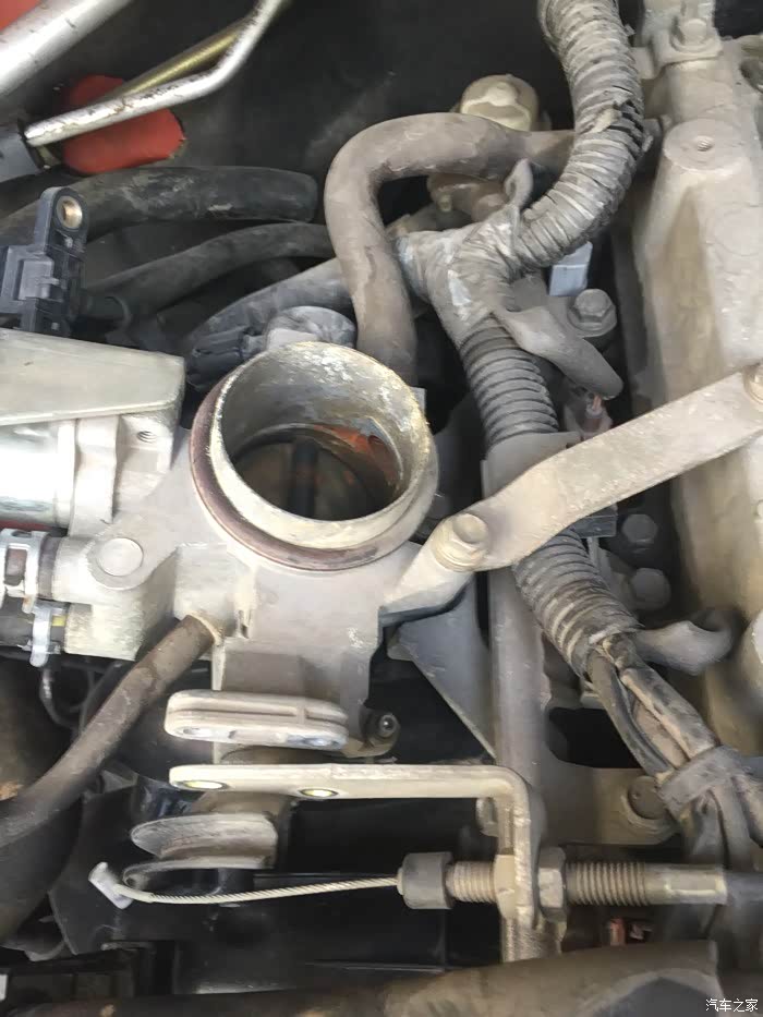

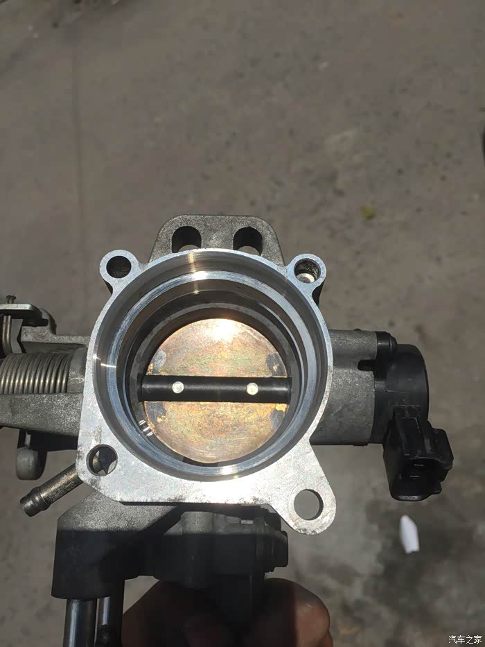

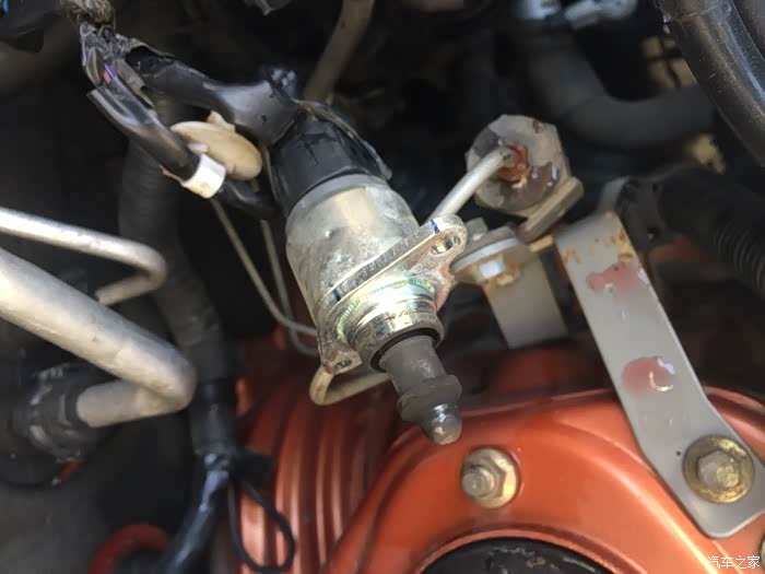

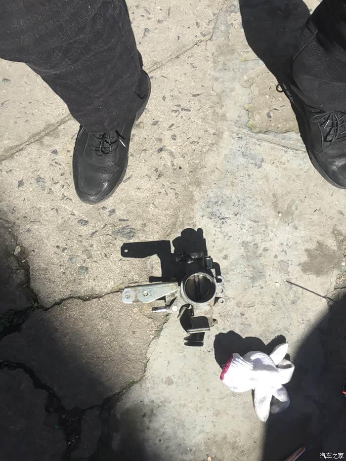

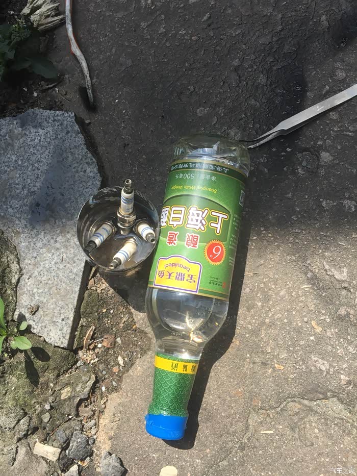

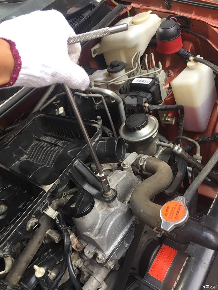

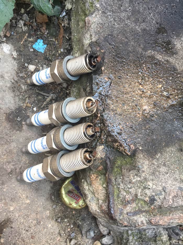

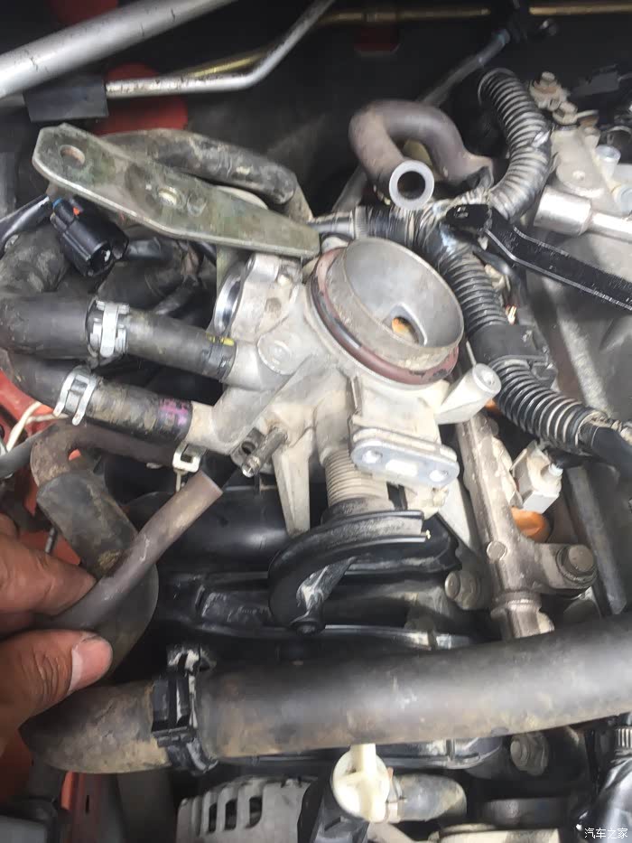

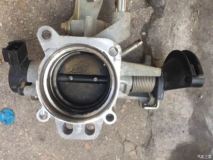

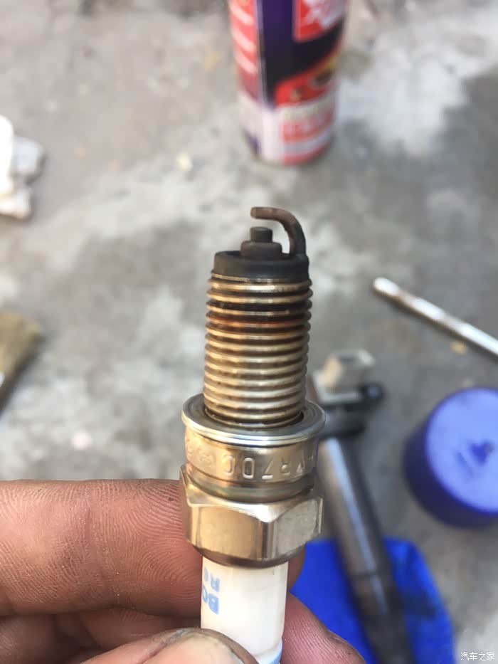

赶紧赶紧,先拆电瓶负极,再拆空滤总成,接下来拔掉总成上面的插头,卸完之后,再拆节气门,先把上面的插头和水管都拔掉,还有怠速电机也得拆下来,然后再拆节气门,有四颗螺丝??固定的哦……拆下来了一看,氧化泡水严重,都生锈了里面,积碳也蛮多的……嘎完蛋……节气门不会要报废的节奏吧……不管了,死马当活马医,拆洗时直接用化油器清洗剂洗,牙刷刷,之后再用最细的砂纸打磨内壁好了,说干就干……清洗完,节气门之后,再拆火花塞,用白醋泡一个小时拿出来用牙刷使劲刷,刷好之后喷半杯清洁剂浸泡半小时,再拿出来刷,刷好以后用吹风机热风猛吹……

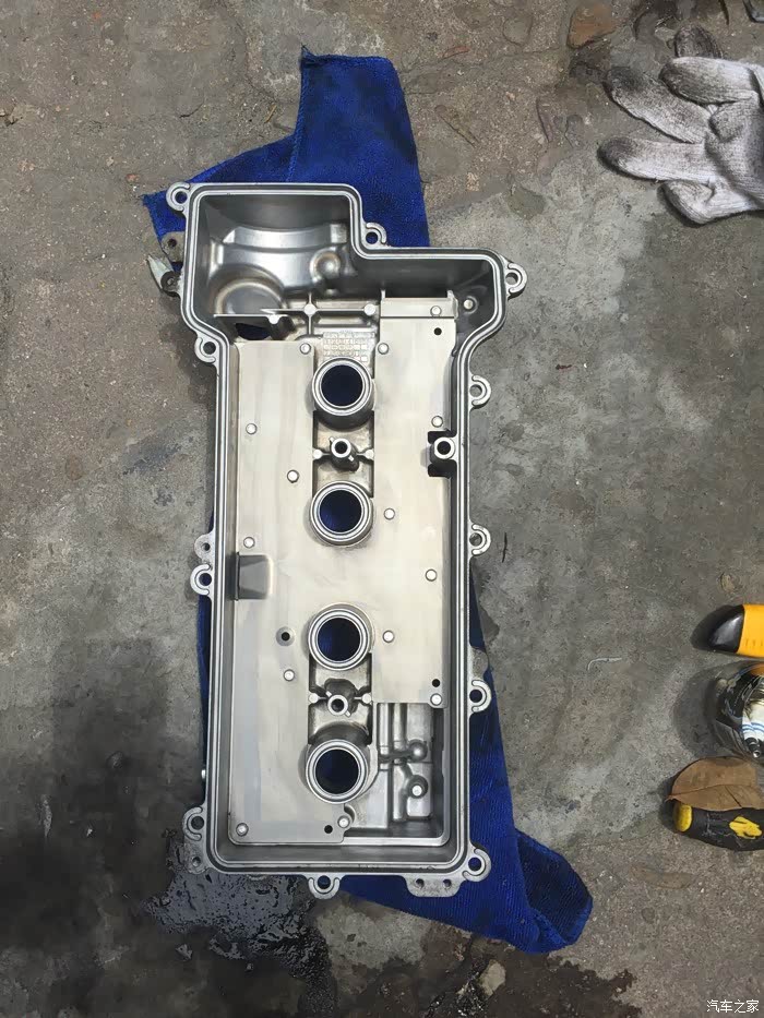

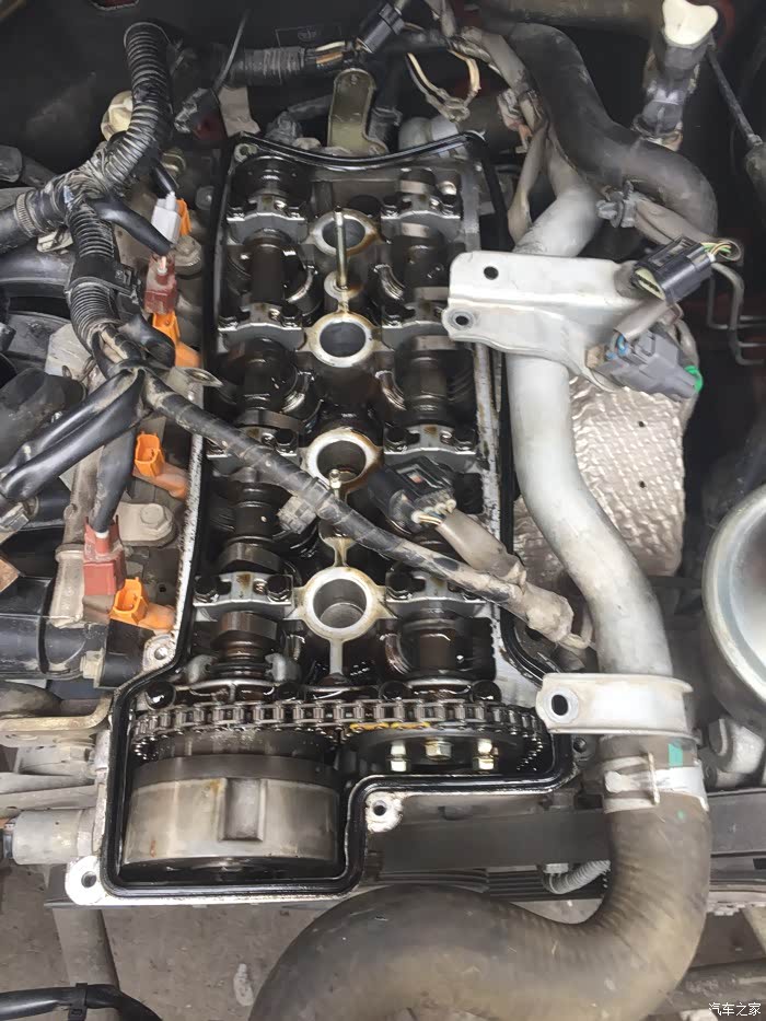

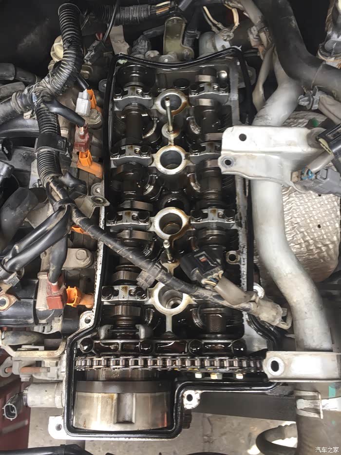

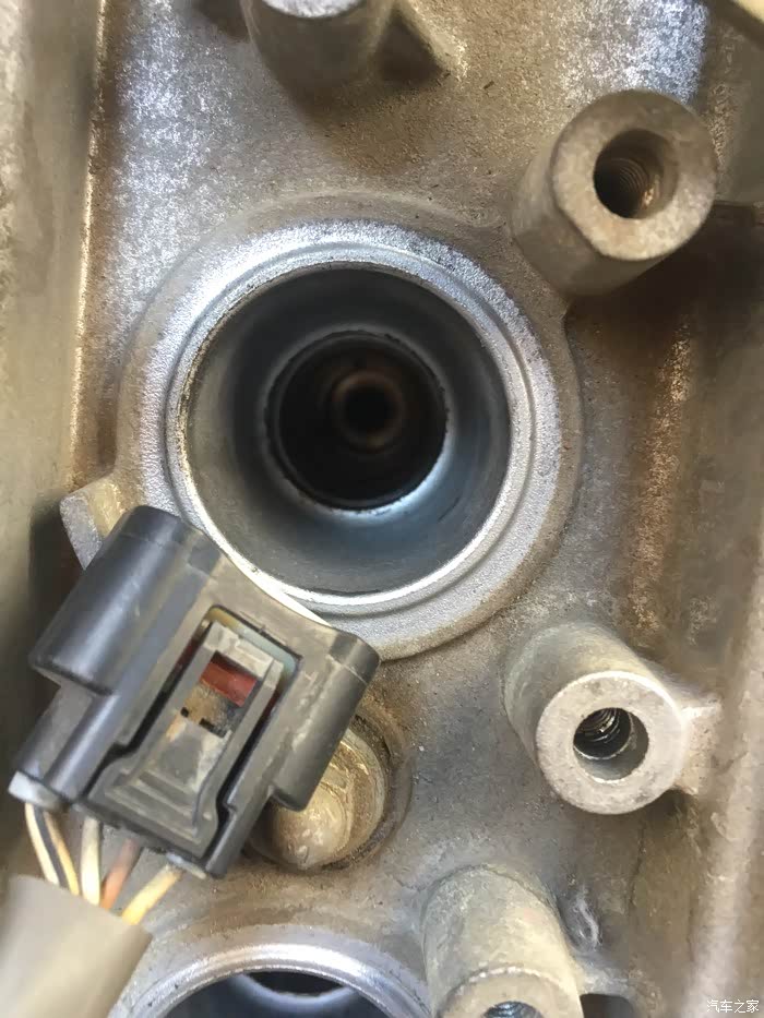

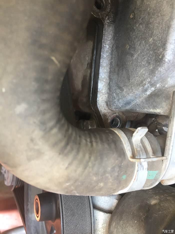

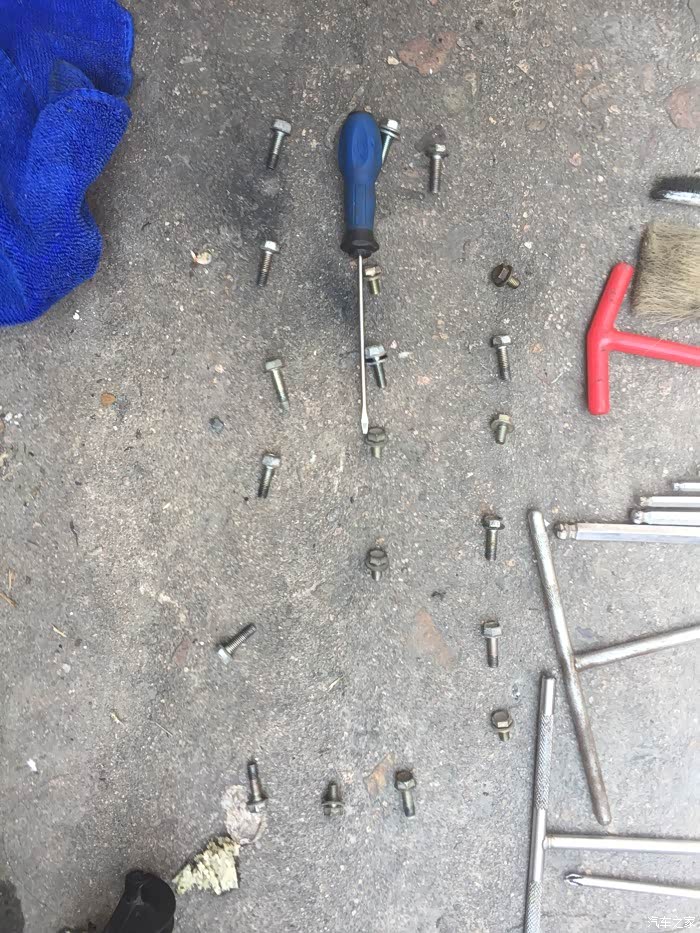

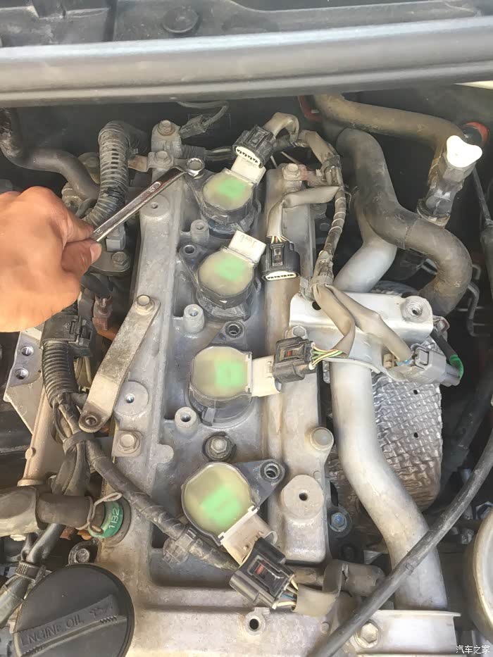

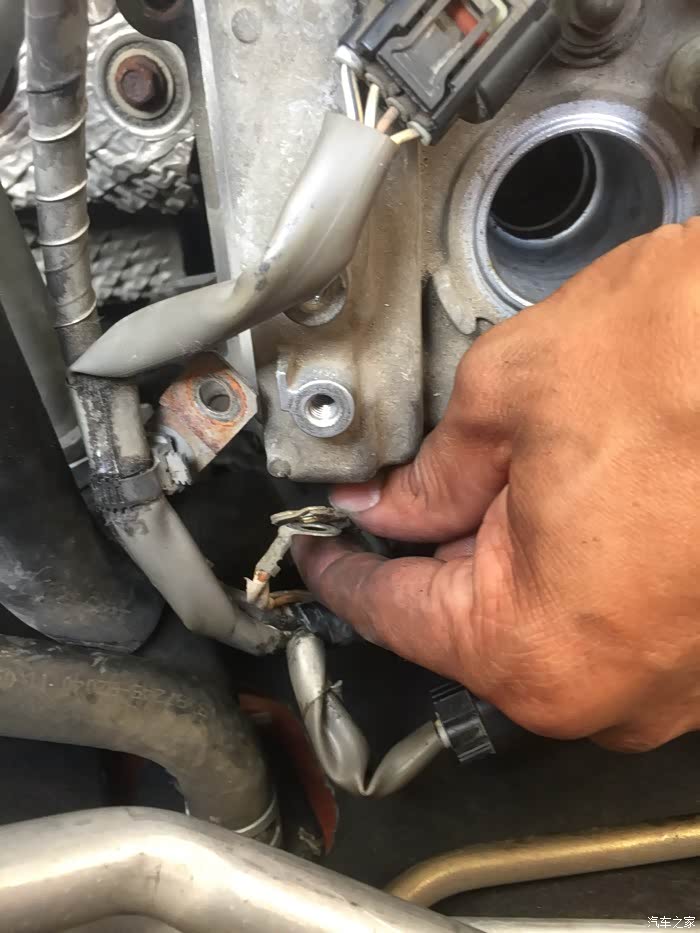

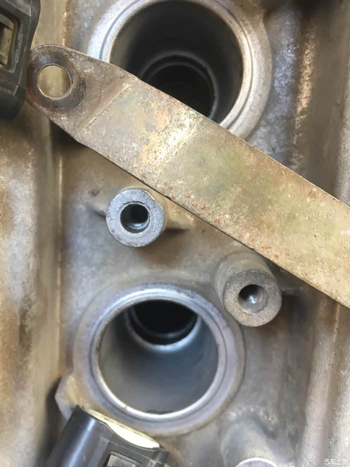

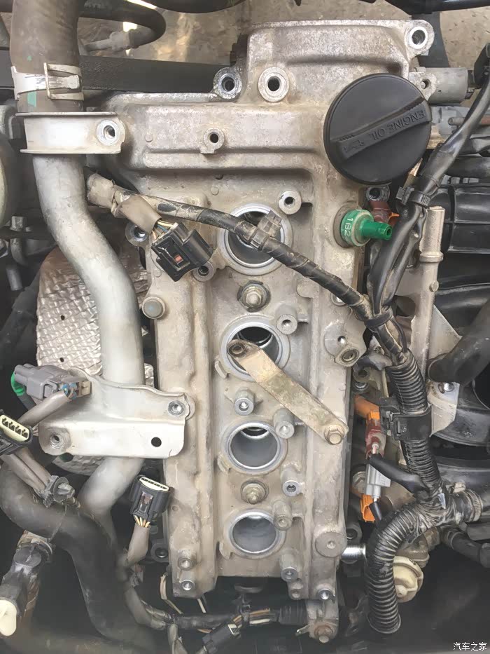

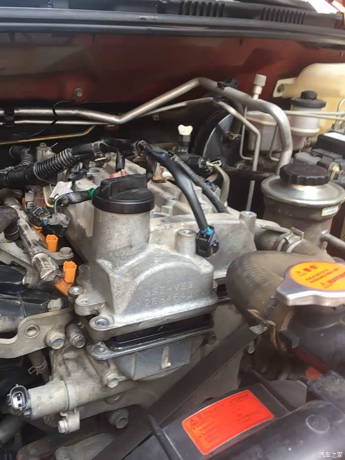

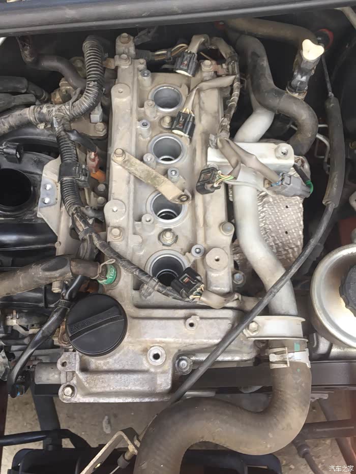

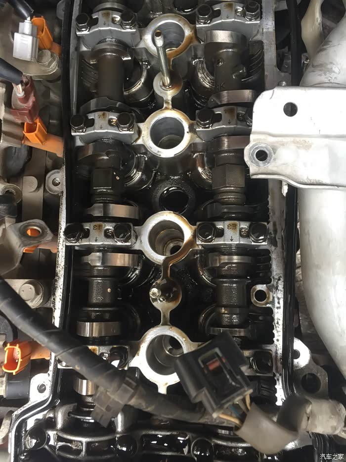

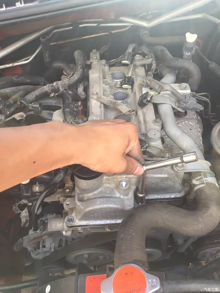

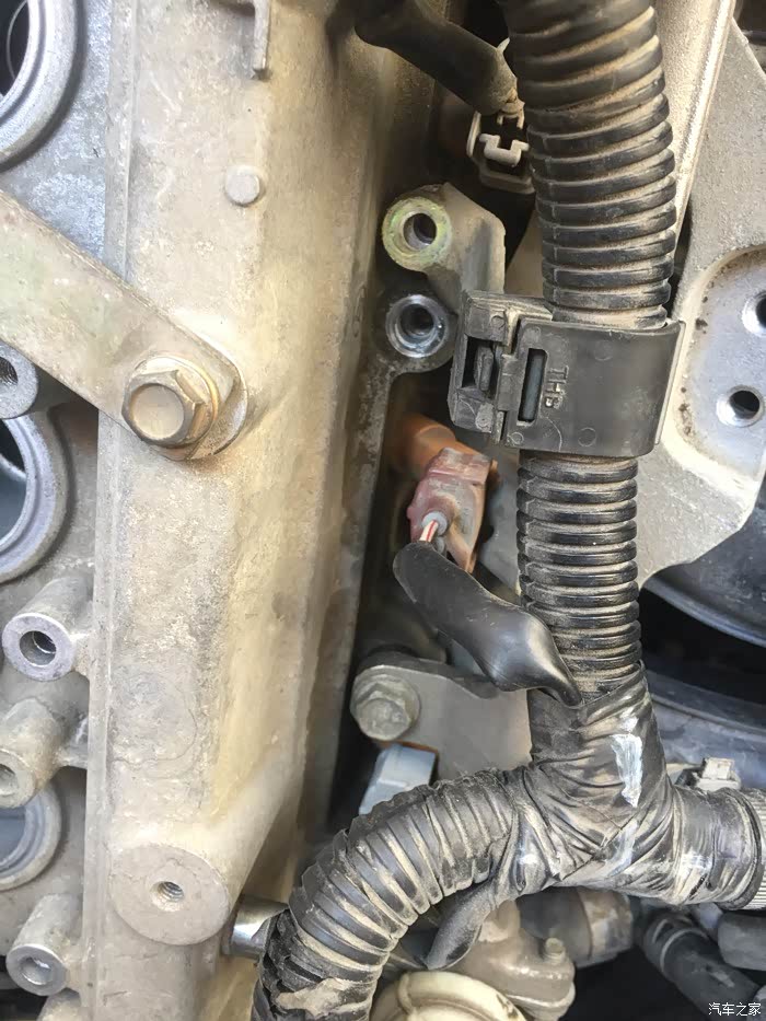

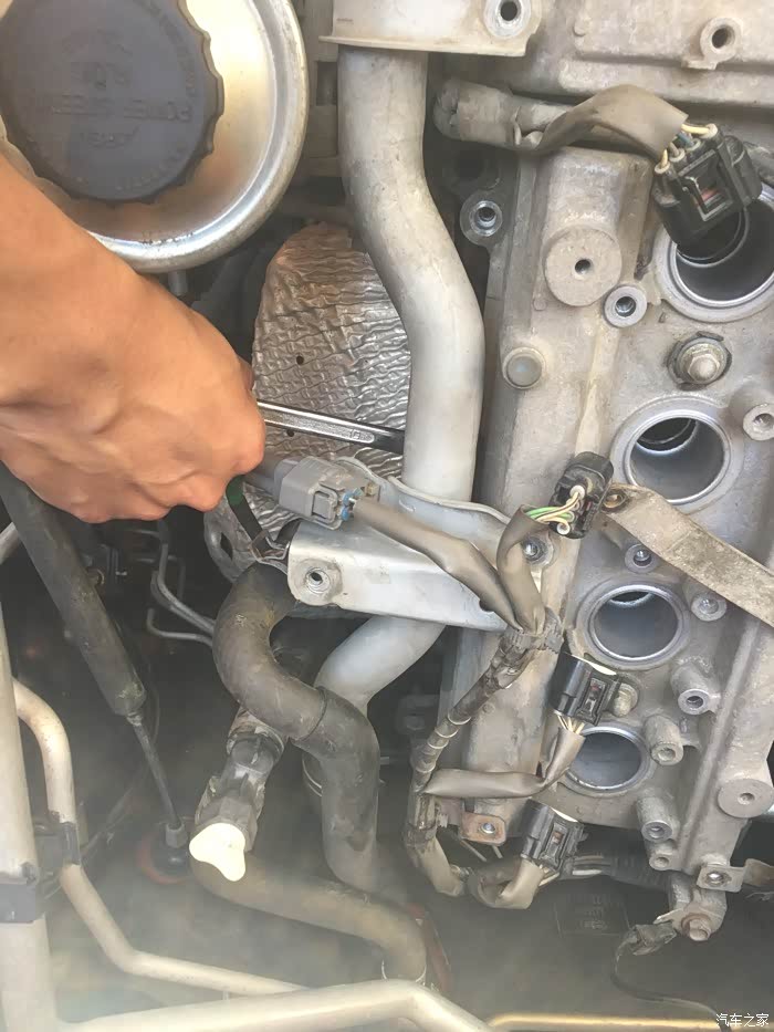

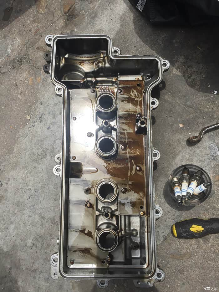

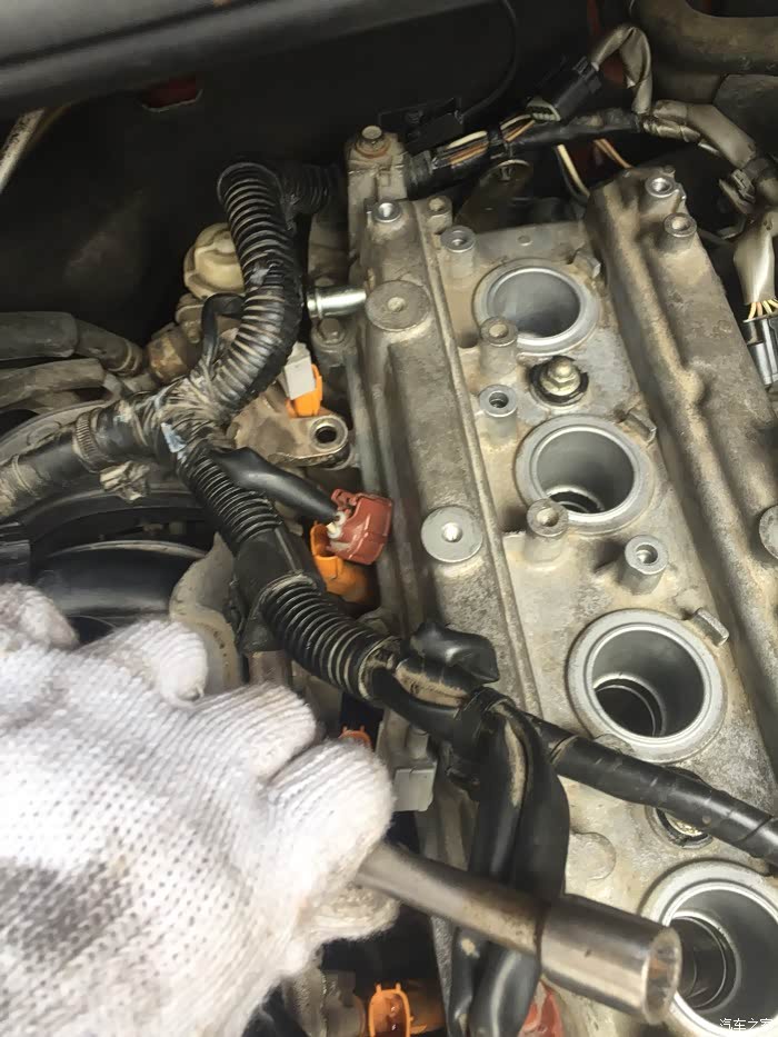

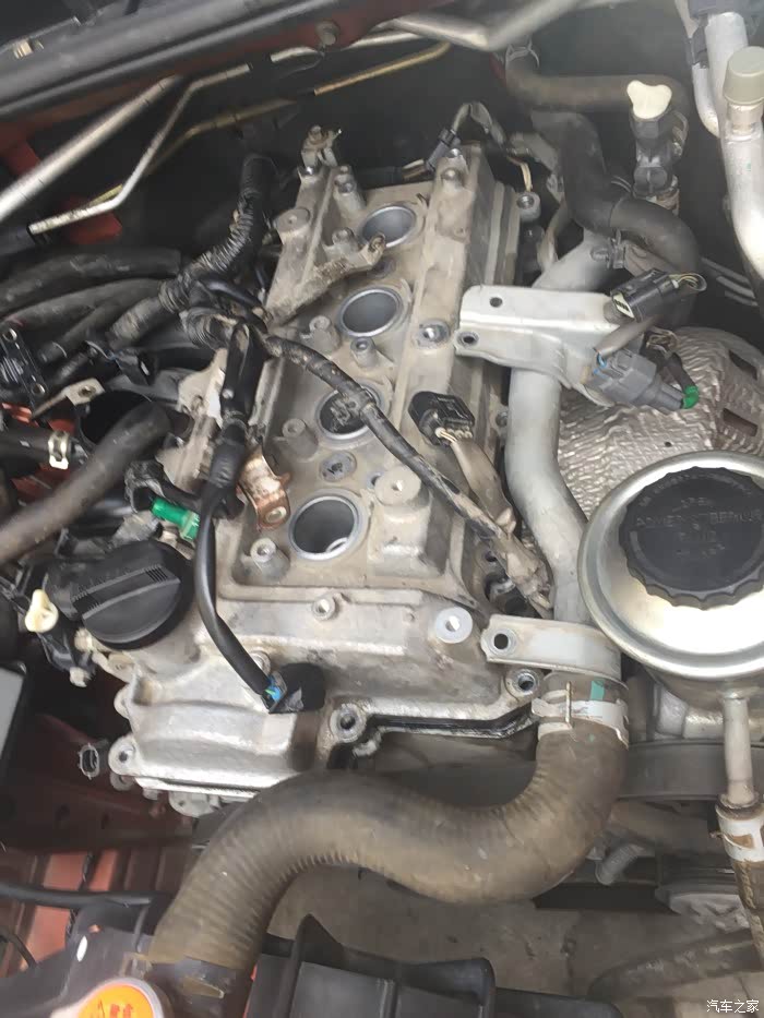

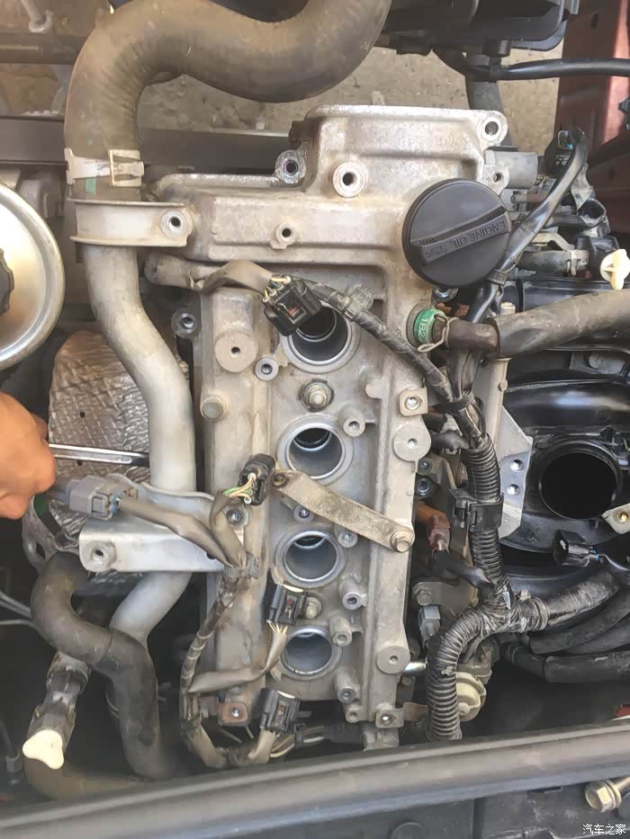

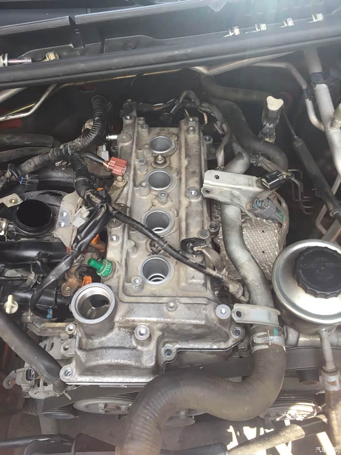

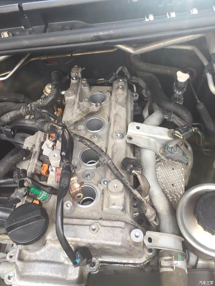

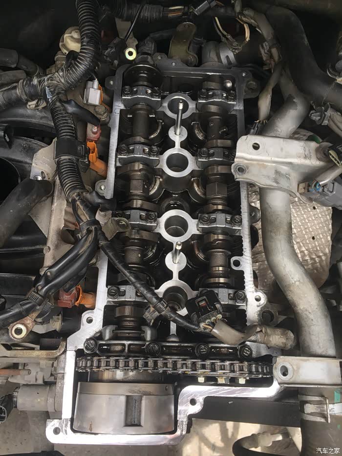

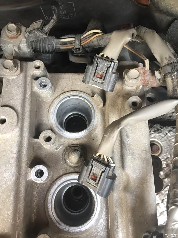

接下来就是拆洗喷油嘴了,拆下来之后发现蛮干净的,随便洗了一下没拍照……嘿嘿……该洗的都洗了,接下来就是拆气门盖了,拔掉上面所有的线束,然后拍照记录,接着一枚一枚螺丝拆下来放好,不能和之前那些螺丝混起来……要不然麻烦,所以都放地上,按循序放好,松螺丝时,可以使劲松,拧回去时,记住:千万要慢慢紧,差不多就行,要不然,铝制缸体很容易拧滑掉……拆出密封垫,原车主不知在哪修过,打过胶,里面有个火花塞垫没放好……导致火花塞缸体里面渗油……他奶奶的,真是不爱惜车的猪!清洗好气门盖顺便清理密封胶,晾干后再装上密封垫,直接装也可以,但是为了保险起见,每个弯头那我都打了发动机耐高温密封胶……弄好之后,原路返回,一个一个螺丝装,一个一个插头插……搞定!
