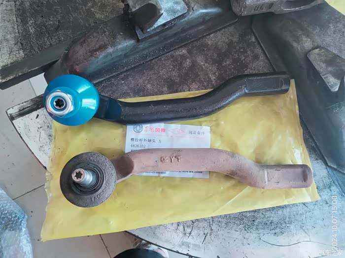

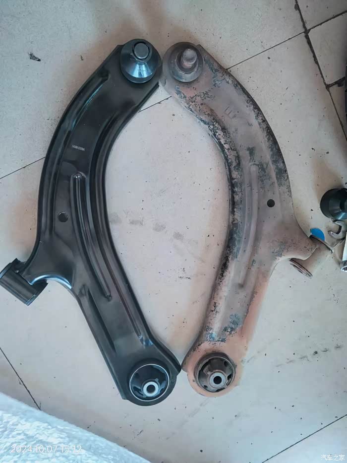

又来通报,我是赌对了,就是轴承的问题!更换一对前轴承,加上运费总价470元,安装工费200元,总计670元。换完后已不再“呜呜”的声响和震动。但是在更换轴承的时候发现方向球头已坏,想想已是12年车龄了,索性也一起把前下摆臂更换了,三角臂一对235元,方向球头一对76元,加运费总计320元,安装工费200元,四轮定位100,总计620元。在拆下来的旧件里,没有日产的标。这么看来,之前更换的右半轴应该是浪费了。没办法。一次爆胎花了670+355(半轴)+100工费+100定位=1225元。血泪史!
