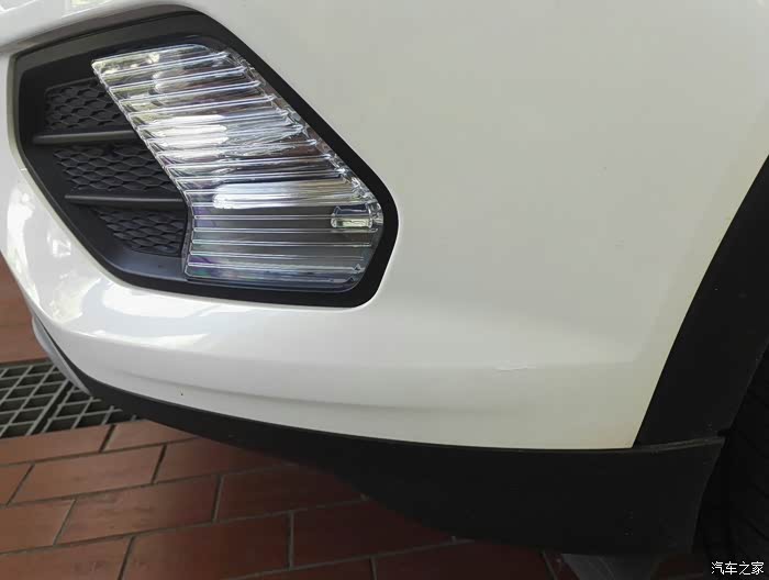

半痴半醉半虚伪 2018/07/18 18:57:10 发表在 沙发
可以使用补漆笔 这种情况的损伤多数情况是已经能非常清楚的看到漆面上的划痕或者是漆面上有物体摩擦后留下的痕迹,遇到这种情况建议使用补漆笔来进行处理。当然一定要买符合车漆颜色的补漆笔才可以,不过你不同担心买错颜色,只需要知道的车漆官方名称加什么颜色,之后购买相对应颜色的补漆笔就可以。 不过使用补漆笔有一个弊端就是涂抹的地方会很不均匀,因为毕竟不是用喷涂的方法进行覆盖,因此在使用补漆笔之后涂料凝固之后会坑坑洼洼的,虽然猛的看不出来,但是细看还是能看出来
行知合一王守仁 2018/07/18 18:57:20 发表在 板凳
你好!这种事情吧!难免发生的!你可以用补漆笔补补,塑料前杠,没事!不会生锈,希望能够帮到你!!
叫我小雨先生 2018/07/18 19:04:28 发表在 8楼
这个是保险杠塑料的件 自己处理一下就可以啦 买个补漆笔涂涂应该就可以 了啊
jzydt 2018/07/18 19:01:26 发表在 7楼
这个应该是转弯时候刮蹭这个一点的了,自己去弄点漆稍微抹抹就行了的,不要紧的
蓝瑟lx 2018/07/19 07:51:26 发表在 13楼
面积不大的小擦痕,如果不是掉漆了的话,那就用车蜡擦拭一下看擦得掉不,如果是已经掉漆了那就用补漆笔补一补吧。
chenjingaiai 2018/07/19 15:32:24 发表在 14楼
中午去4s点了一笔,近看不咋的,远看看不出来
蓝瑟lx 2018/07/19 15:38:35 发表在 15楼
遮丑就可以了
chenjingaiai 2018/07/18 20:43:59 发表在 10楼
刚刚问了个4s售后,说可以去4s点个漆,免费的不要大洋
