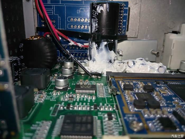

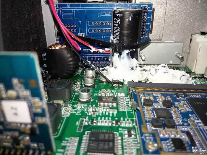

  不过办法都是人想出来的,在没钱又想**提高音质的情况下,我只能舍弃保修,拆开才买了2个月的机头,研究下如何升级音质了。

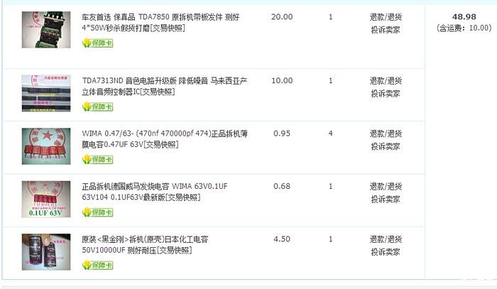

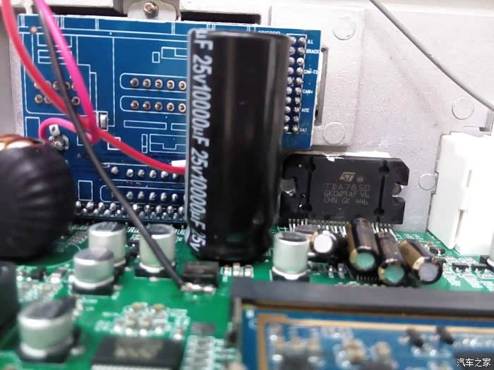

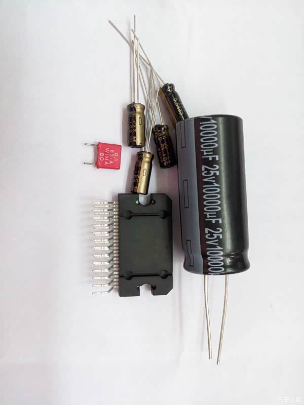

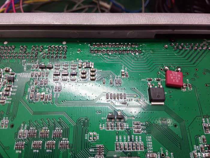

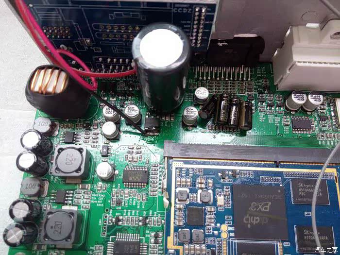

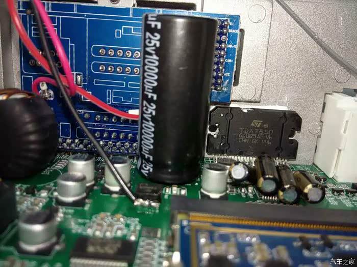

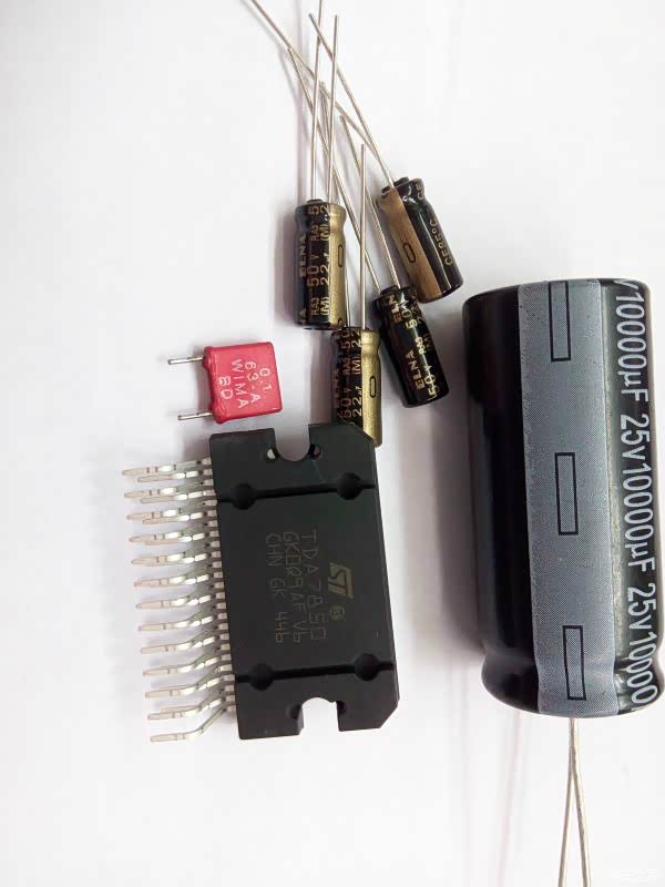

  首先,肯定是换功放IC和前端数字IC,淘宝先去买一个TDA7850。有人要问,现在TDA7851和TDA7854都出来了,为啥还要TDA7850呢?其实公认7850效果最好,TDA7851只有45W,不如TDA7850的50W,不过一般推原厂灵敏度比较高的喇叭就无所谓了,但是改装过的低灵敏度的喇叭差这几W,差别就大了去了~~~更不要说TDA7388的42W了。而且我看各大HIFI论坛,公认还是TDA7850效果好。这里有一点大家注意下,基本上各个导航甚至原厂CD都可以改7850,TDA7850是25针,7850A和7851A之类都是27针,不过大家看看TDA7850A和7851的文档就知道了,27针里面1和27针直接接地,所以买TDA7850上去不用考虑别的,这2针不用接,也是完美运行的。另外,早年我给翼神6CD改过TDA7850,当时比较傻,不是很懂,不知道要接个10000的电容和0.47电容防止自激,所以单换TDA7850提升效果有限,这次也一起买了~~~
  另外还买了4个伊娜的22UF电容和1个红威马的0,.1UF电容。哦对了,顺便把音频处理芯片从PT2313改成了TDA7313,然后就是开拆和替换~~~

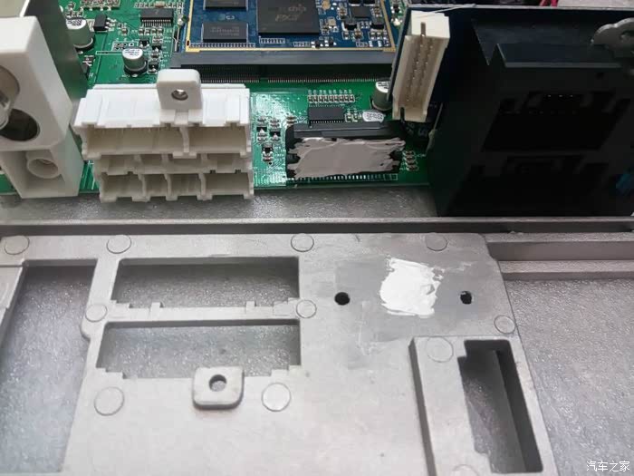

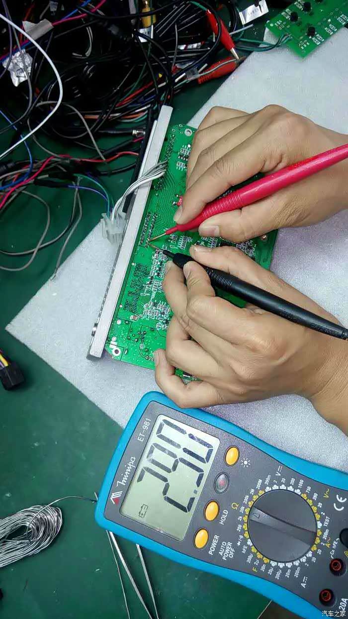

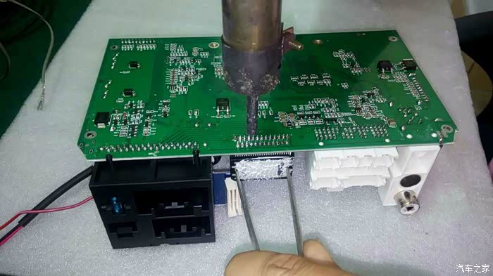

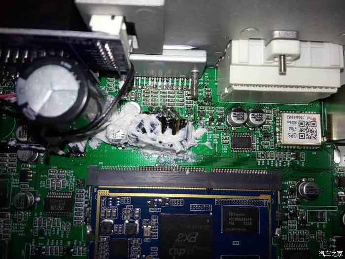

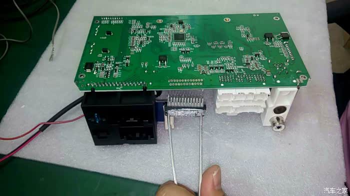

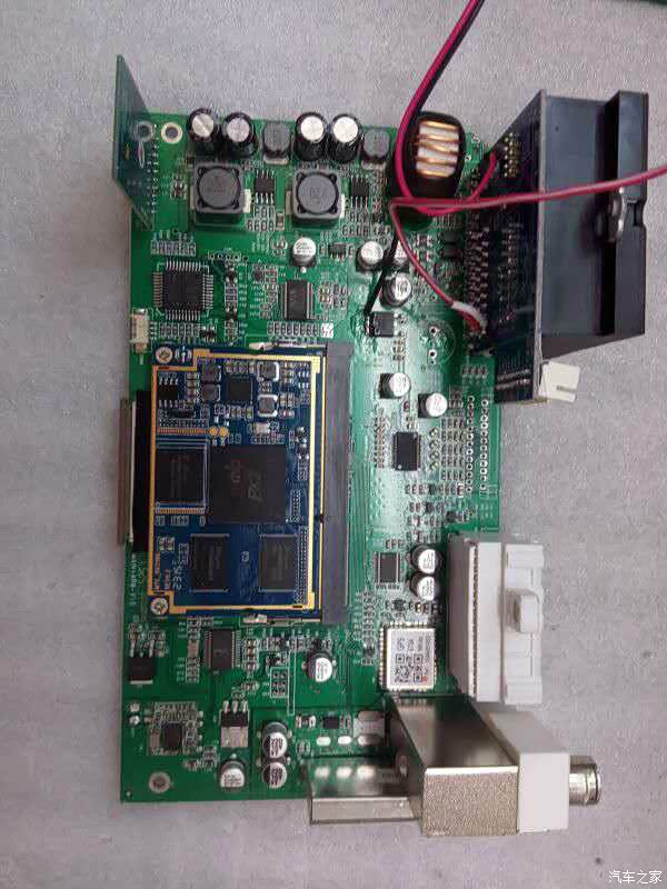

 过程就不累述了,图片我没排序,有点乱,哦对了,大家记得还要买导热胶,我用的是装CPU剩下的硅胶,1毛钱一包,很便宜吧10.2导航里面空间够大,不需要把电容接到外面去,这样子比较美观也方便。改10000电容的时候我也一直在琢磨到底是用10个1000还是用1个10000,不过我怕麻烦,还是用了1个10000的,据说10个1000的并联效果更好。TDA7850我用的是CHN的,不是MLT的,传言MLT的更好,其实只要是真的TDA7850,MLT和CHN的效果是一样的,看电阻是2.9的就好了,如果是3.2左右的,肯定是假货或者TDA7560打磨的。

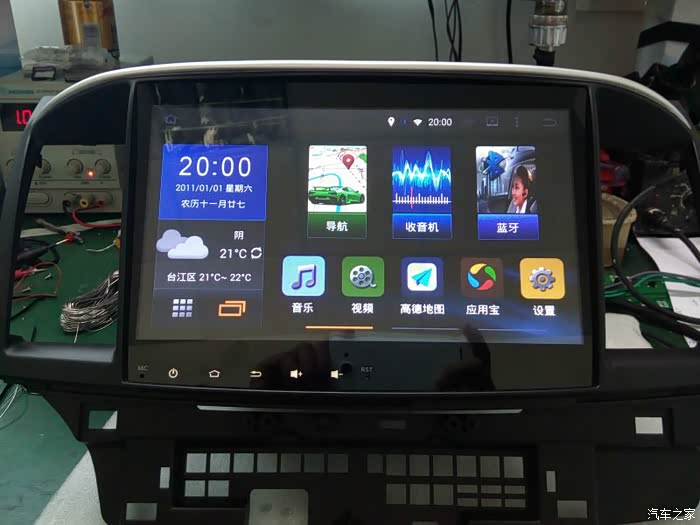

  最后说说感受,说实话之前也没想到TDA7388和PT2313这些在我看来该进垃圾堆的东西,现在各大10.2导航还在用(其实很多原厂CD机头也都在用),不过毕竟成本低,对于我们这些车主来说,以上我改的这些东西成本也就70块左右,但是对于导航厂家来说,批量生产的话,成本就是一笔大数目了......装车以后听了一下,虽然不如油土豪加装建伍556的5倍提升,但是和原导航比,提升了1倍有的。明显低音下沉度高多了,高中音也清晰多了,没有TDA7388的毛刺感。而且我满足度比较低,我觉得提升了1倍的音质效果已经不错了,毕竟70多块钱就能改出这样来,拿去外面音响店里,音响店BOSS让你改这改那的,最终效果可能和我的差不多,但是起码要花好几百块啊~~~我要吃几个月的馒头加咸菜才能省的出来啊,唉,人比人气死人~~~~~
  原车机头功放块是7388,与7850相比,从数值上比虽说功率提升不大,但7850是MOS功率管输出,音质天然带有“胆管”味道,MOS输出两大特色:频响带宽更宽、低阻驱动更强劲。仅以车载电压环境可推动2欧姆喇叭,每声道达到80W这是晶体管IC所不具备的。音效是TDA7388功放块无法比拟的。
