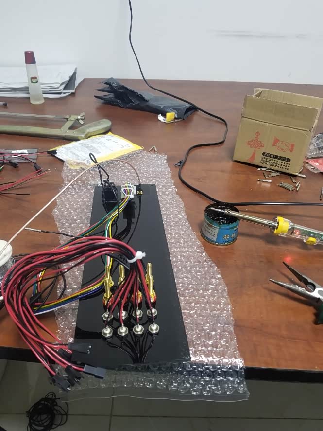

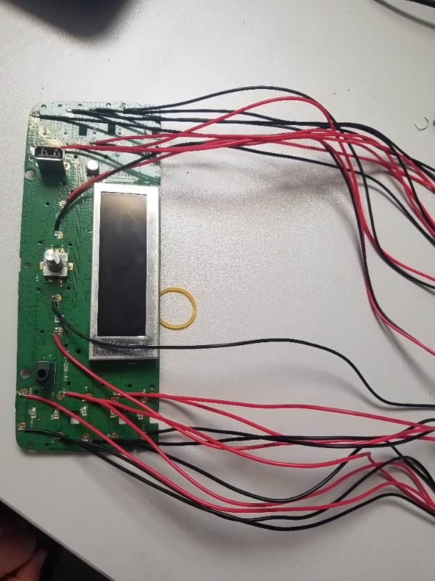

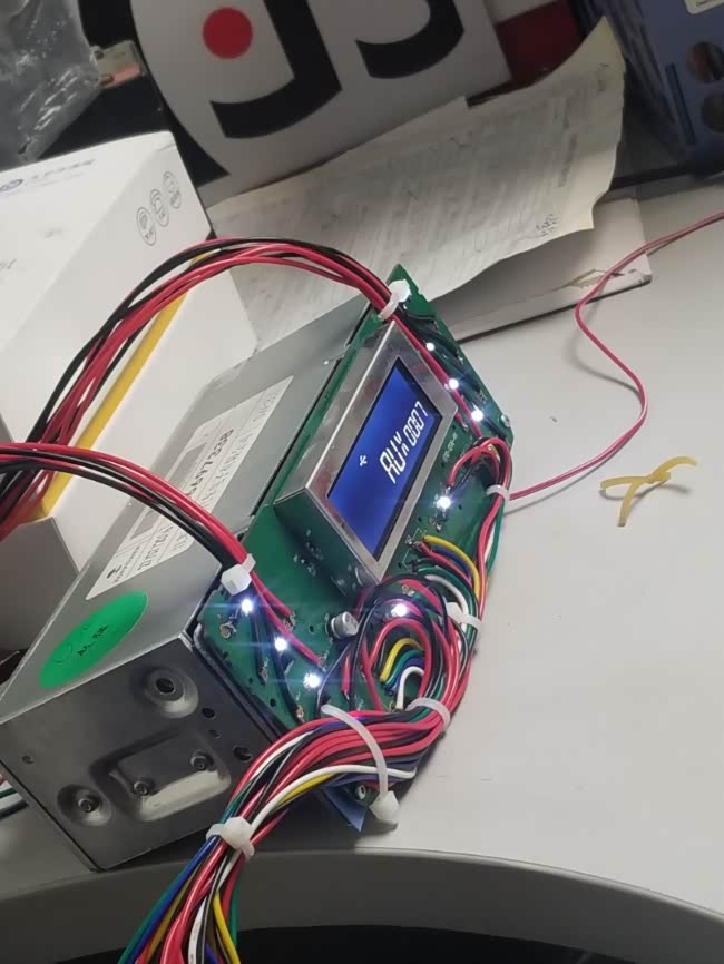

       按照自己的构思,机头肯定不是嵌进去箱子里了,而是重新做一个面板。然后找电路板加工,无奈自己不会画图,并且价格又贵,只能自己焊接排线了。为此我担心焊接坏掉,我又买了个机头,带蓝牙的18款英朗收音机,以备不时之需。
最终板子的问题解决了,成功点亮,并且把所有开关插头移植了出来。

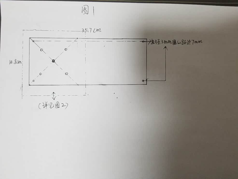

      大概公司年假前一周左右吧,终于有个木板加工老板愿意接我这个活了,麻烦事又来了,我得把构思的样子画在纸上表达出来,还能让他看得懂。

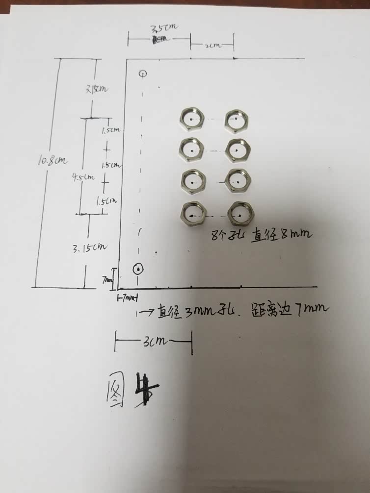

        图纸画了一张又一张,查黄金比例,最终定的是40*25*15,还得排列喇叭,机头的位置。当时手上有一个4寸的全频喇叭,但是考虑到后期换海螺喇叭,也不知道箱子开多大的孔了,于是干脆箱子里不放喇叭了。
  这是最终的图纸,与木材老板彻夜长谈,聊,打字,语音,电话。就决定老板加工好板子,我自己打磨,拼装,着急发货,让老板加急,到付,顺丰,都是白花花的银子……

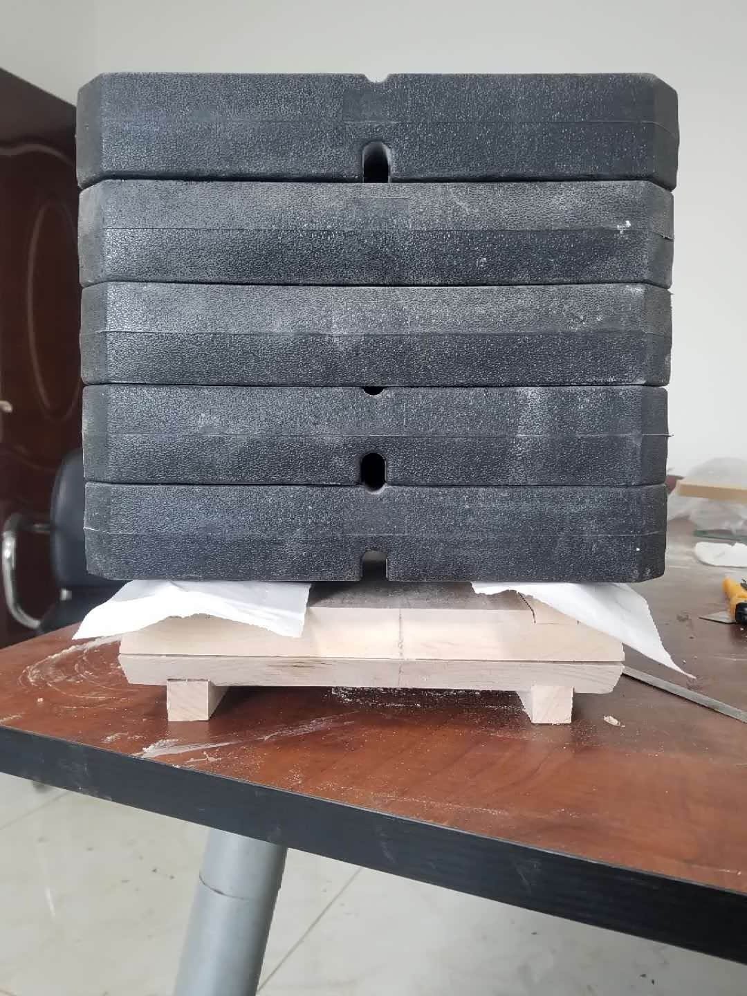

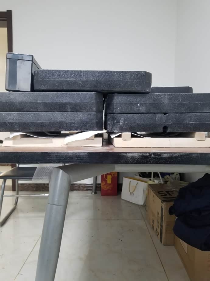

       等货到了却因为南北差异,木板变形了,于是又压板,奈何又没有工具,去买工具吧,有那点钱直接让老板加工好了。
无奈没有专业工具,板子一直压不平,过完年我又悲催的把板子寄回给老板了,让他返工,运费让人头疼……

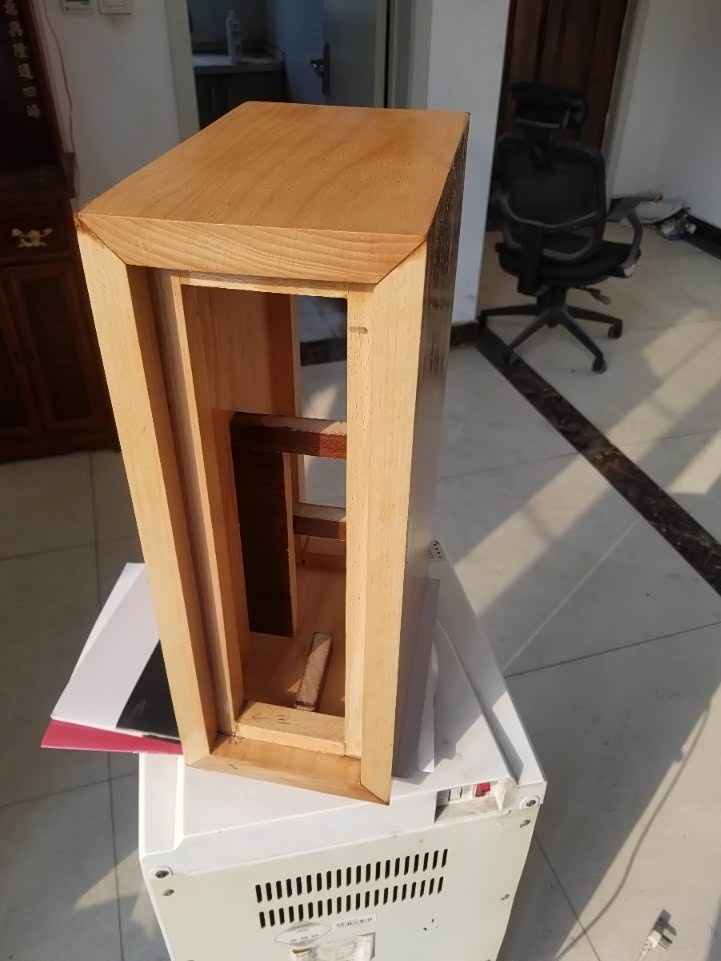

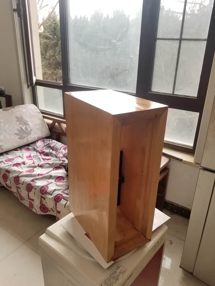

       大概十天吧,终于做好回来了,成品的箱子,早知道浪费这个时间 精力 钱,还不如一步到位让老板加工好,可能这就是研发吧……
         箱子回来放了一宿,又有边角开裂了,于是我又买502,找锯末,补缝,打磨,从150砂纸打磨到了1200,整个箱体 俩字,丝滑。买木蜡油,上油,等着干……

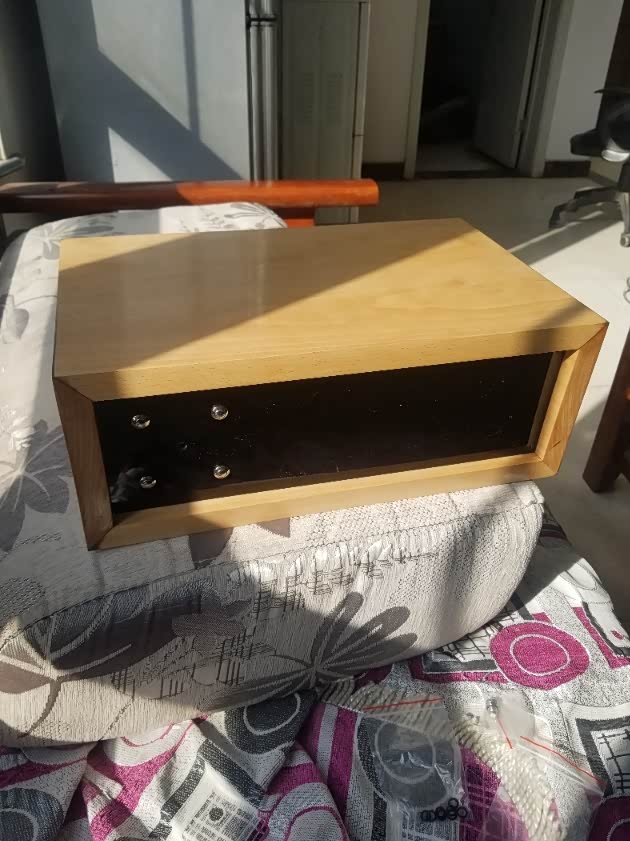

三天吧,箱子干了,机头放进去 无缝对接

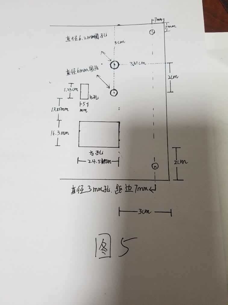

       又开始画图,前后面板,选亚克力店家,定做。要把自己的想法跃然纸上 真不容易 不知道几个不眠夜才完成了
终于,亚克力板也回来了

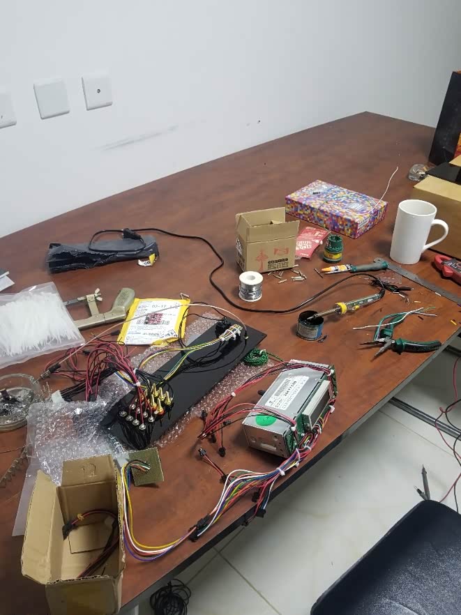

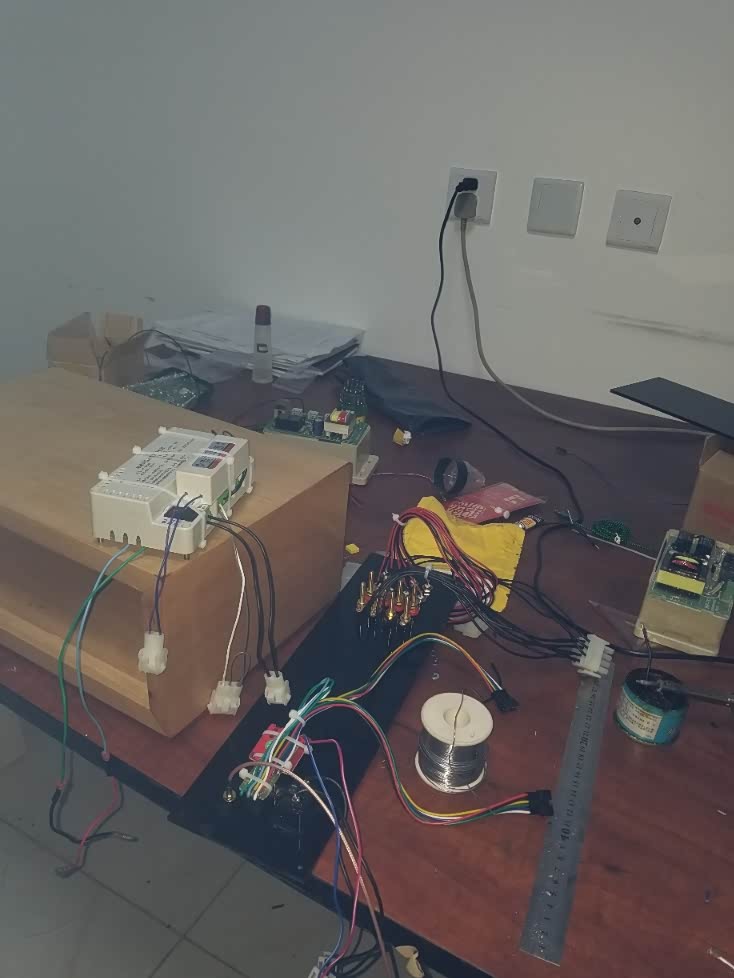

然后 开始加工前后面板,安装配件

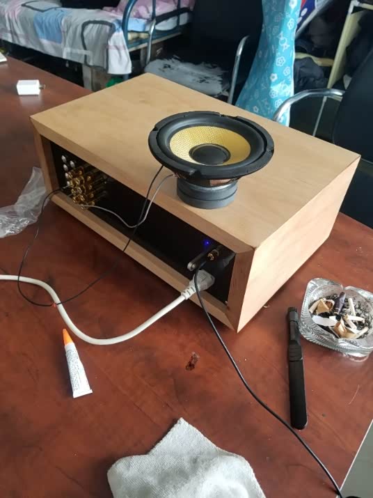

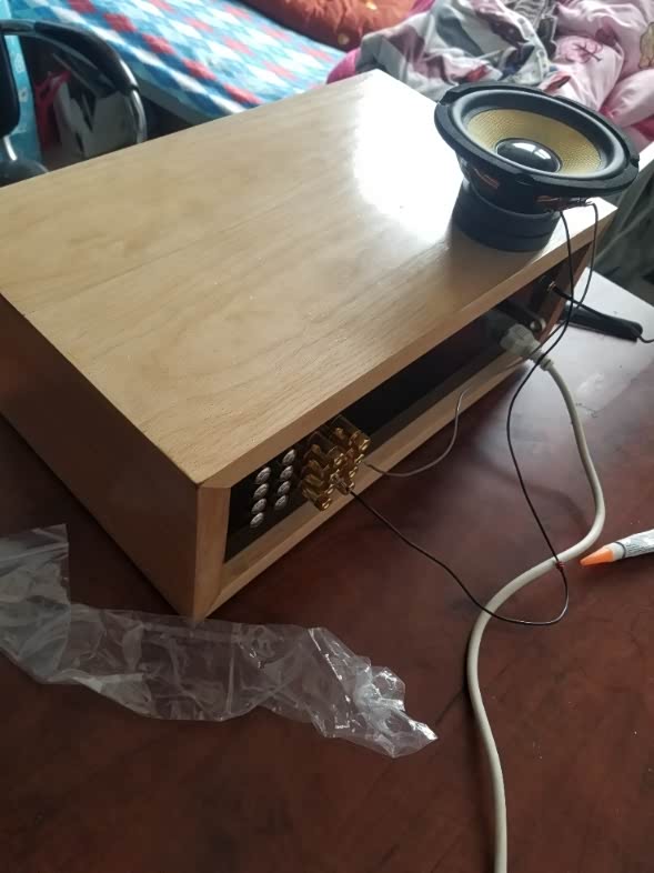

最初我想用应急电源做供电,可是试了无数次后终于因为供电功率不足而失败了,只能选择电源盒……可是我现有的电源盒因为体积放不进去,只能再去买新的。可是又要等三几天,正在惆怅之际,我问了我们朋友物业公司没想到真有小电源盒,监控用的,在这里谢谢他的赞助。
因为机头没有蓝牙功能,所以我买了一个蓝牙板子,连接在了aux上,可以用线也可以蓝牙,高品质无损

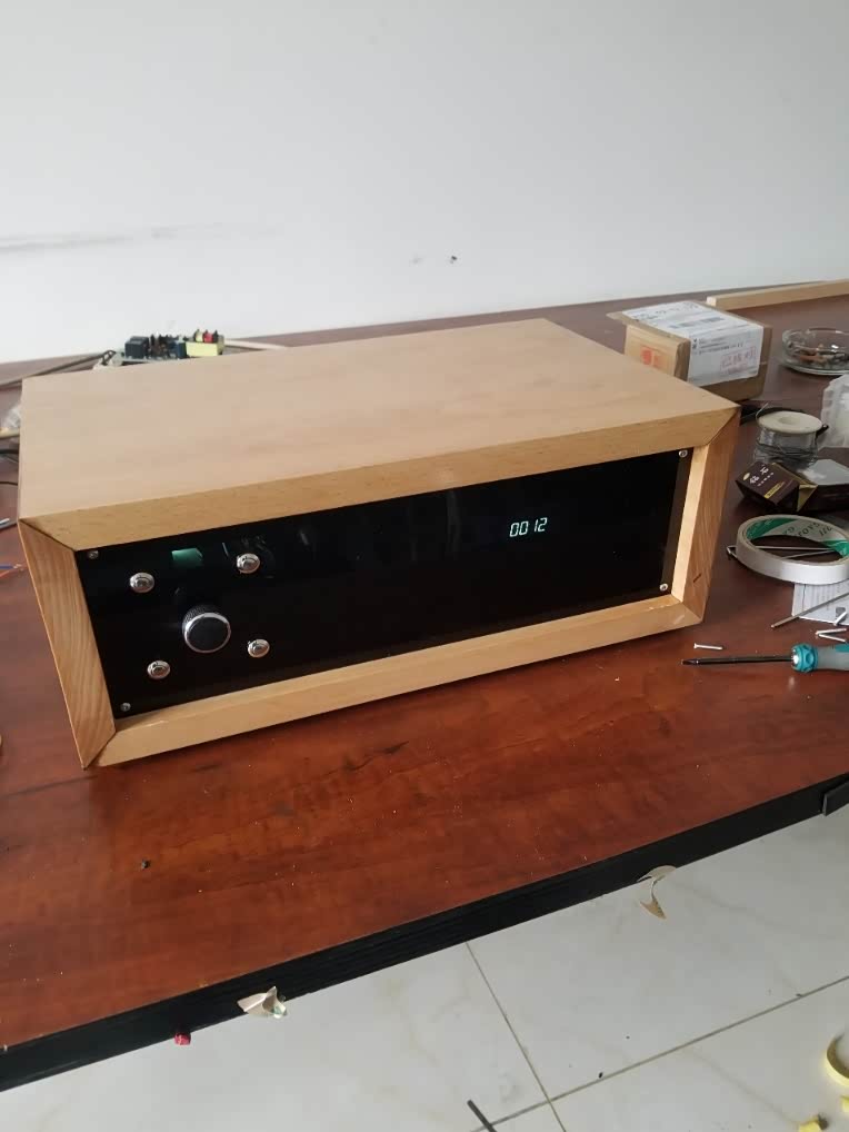

在这里全部就绪之后,又迎来了新的问题,电源盒的干扰导致收音机信号不好,于是拆了装装了拆,每颗螺丝我觉得拧了不下50次,终于排列,屏蔽,算是初步完成了。
然后等配件

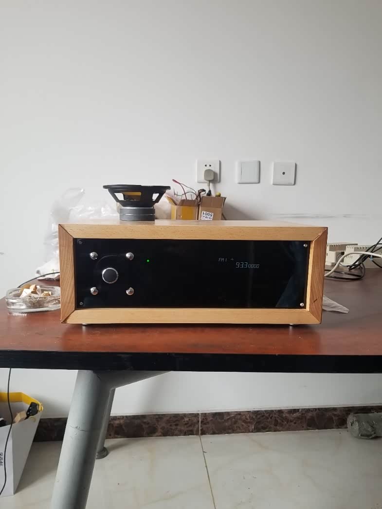

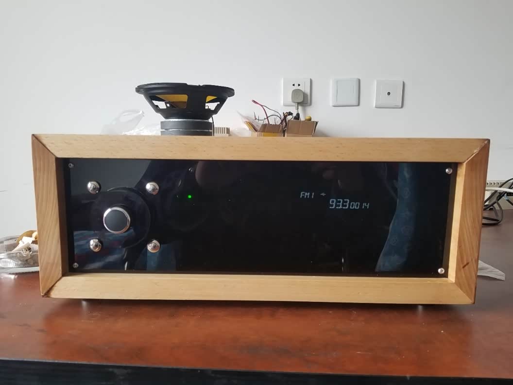

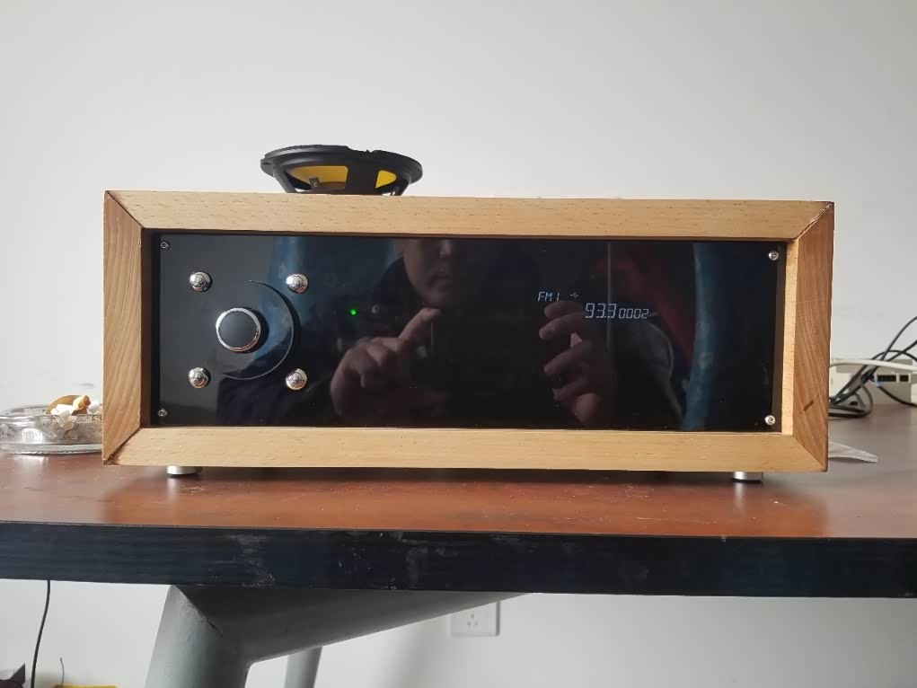

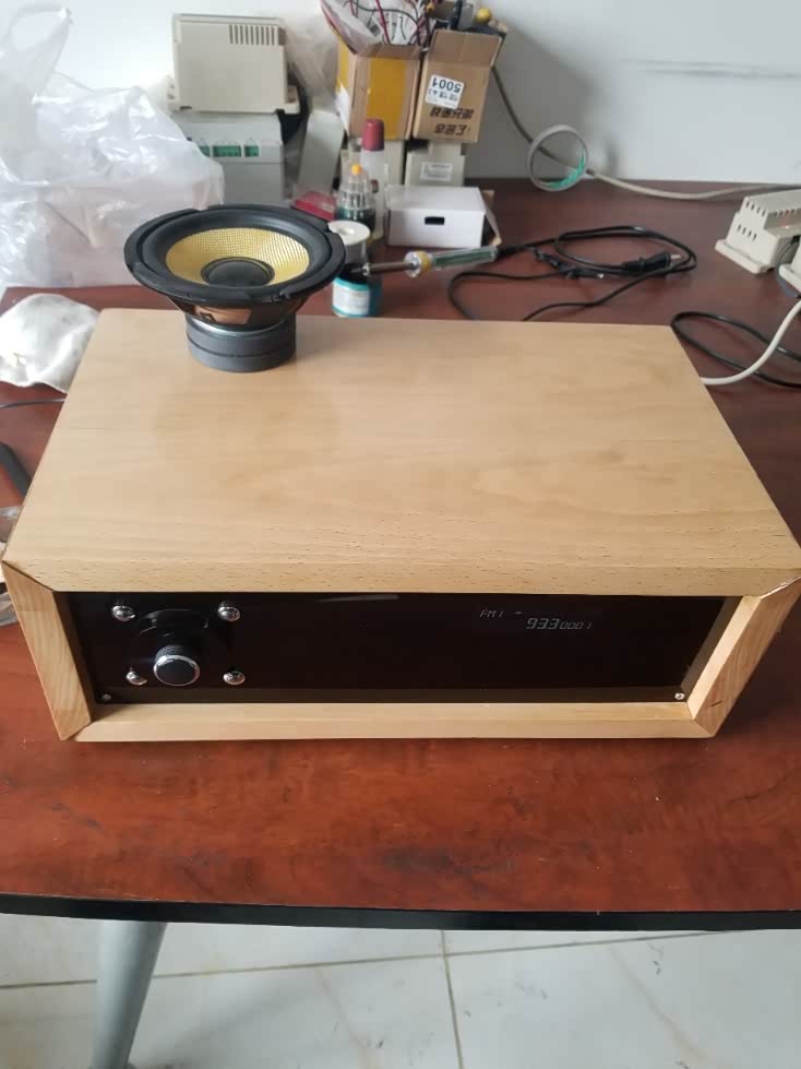

以下是最终的样子
买了一个大银色铝合金的旋钮,因为太沉,并没有太好的手感,只能延续继续用英朗的旋钮了,又在亚克力板定了一个底座,看着没有缝了。
