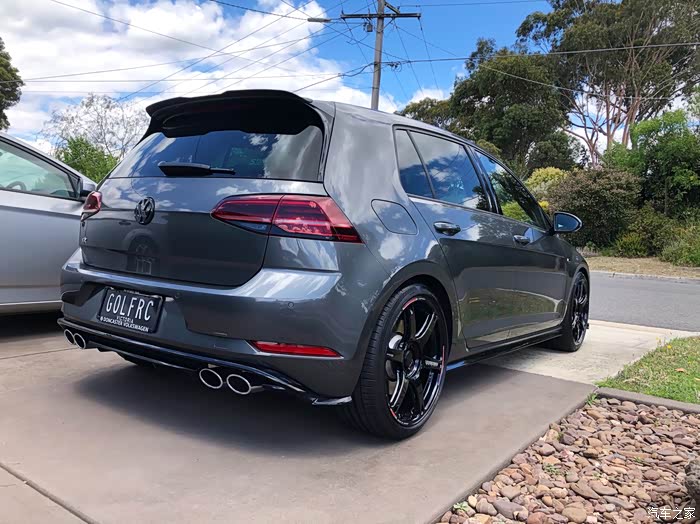

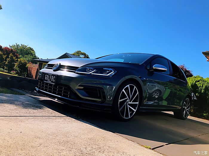

最终定妆照先放上来 接下来一步步演示蜕变的过程

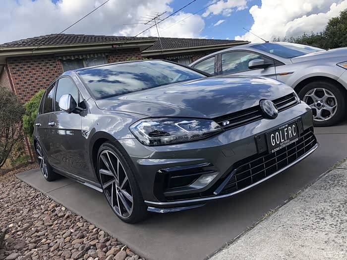

素车的样子 前脸普普通通 拍照时天气也不太好
19寸轮毂尺寸很有冲击力但造型稍微普通
原厂也是19寸 但有点密集 感觉一般般

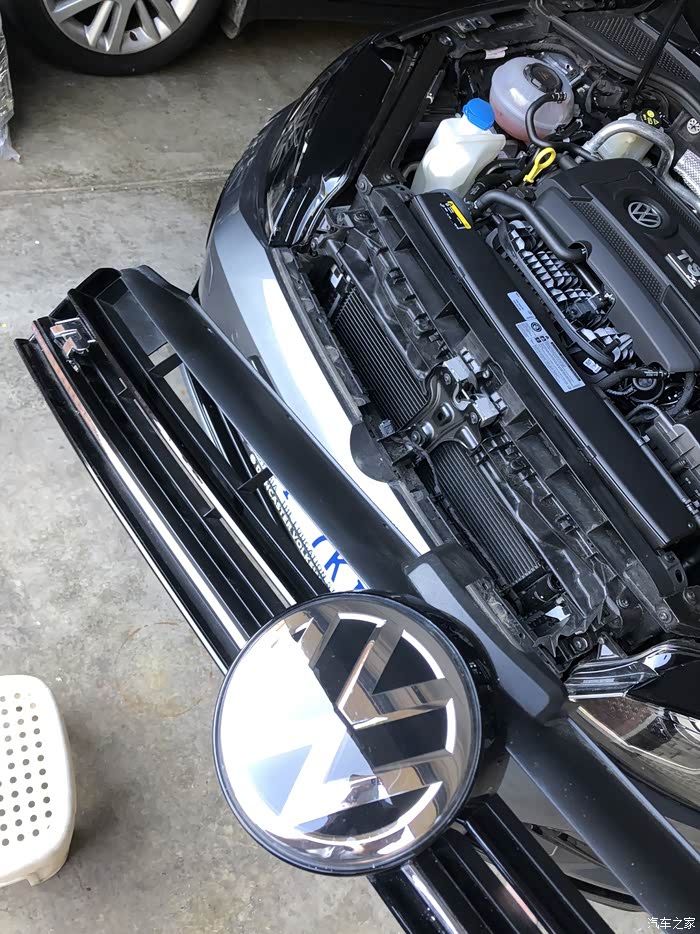

打开机盖,拧下两个梅花螺丝,拆下上中网并拔掉ACC插线,很简单
本来想把银条拆下来但发现巨紧,于是淘宝买了黑化条,贴了个碳纤维膜,安回去

室外安装效果来一张 战斗气息+1 好评

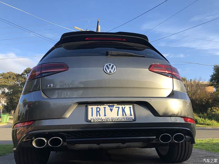

路局定制的个性车牌到啦!GOLFR五位太稀有早被人选走了,只能加一个字母,思来想去加个C吧,RC遥控玩具赛车?Golf R Competition?!666
黑色车牌安上,整体色调和谐+10
战斗气息+1

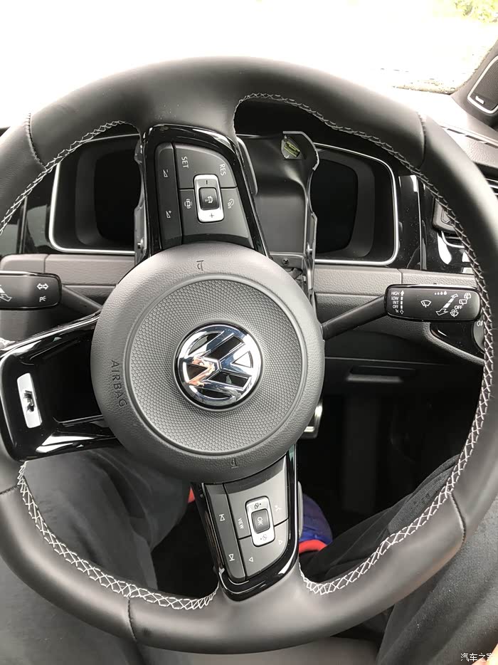

原厂方向盘,不够战斗怎么办?我大淘宝解君愁!
开始DIY,首先拆卸气囊,断电、松卡扣、拔掉气囊接线,一定要小心

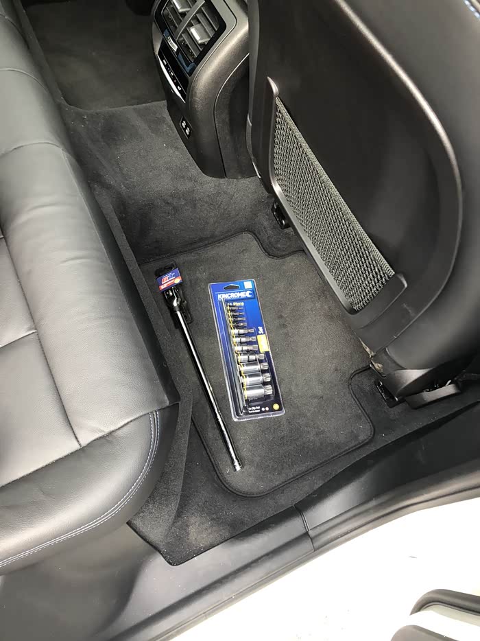

日,这个螺头是个异常诡异的奇行种,找不到拆它的头只能去买
一套工具将近100刀就用了一拆一装两次
成功拆下
大力出奇迹的拆掉了多功能按键的框,拆下换挡拨片,由于我不喜欢那种超大拨片,所以保留原厂拨片
不愧是我大淘宝,还是祖国🐂🍺!碳纤维+打孔皮+顶端德国🇩🇪小标,手感完美,就是夏天有点烫手
这方向盘 战斗气息+3 心理马力+30匹 好评!

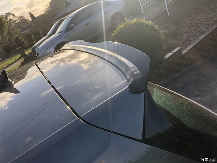

淘宝海运来的尾翼,不喜欢太夸张的尾翼,喜欢小翘臀的感觉
性感
安装简单,洗干净擦上助粘剂,3M胶一贴完事非常牢固

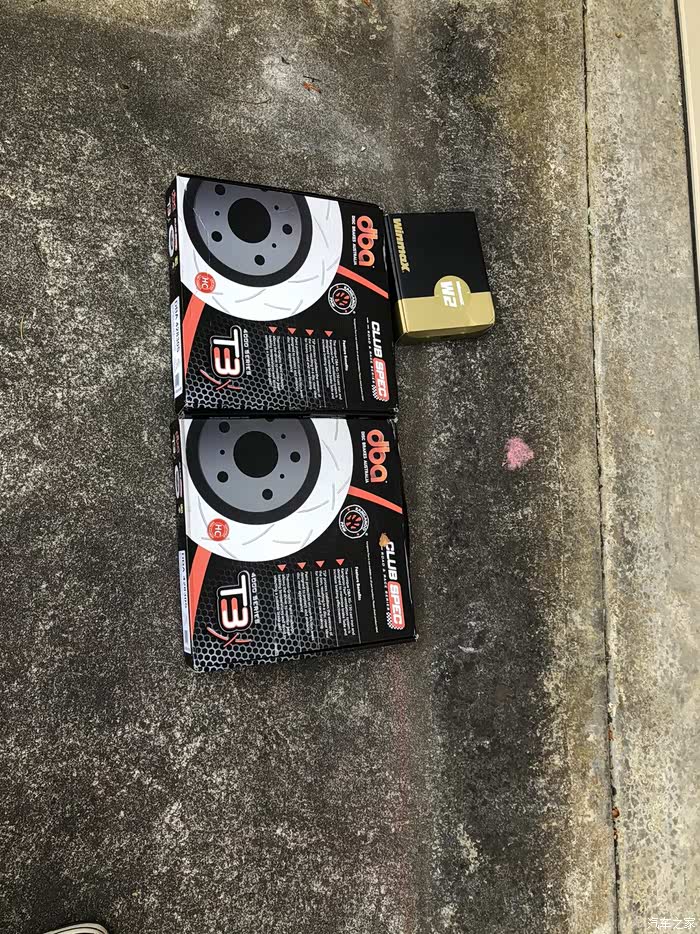

打折的盘和片到啦!只改了前轮,后盘和后片先没动。 DBA的T3 4000和Winmax的W2低粉尘刹车片
大金片很好看很厚实
土澳本土品牌,在澳洲买挺便宜,也很耐磨,颜值也不错,实惠的选择,毕竟是穷改

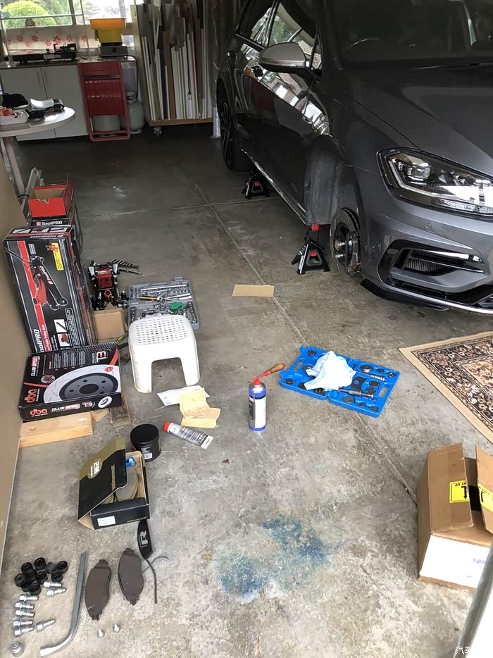

车库开工,千斤顶顶起来上小架子
拆下来的原厂刹车片,留着卖车的时候装回去哈哈,右前轮的刹车片有感应器,由于winmax的刹车片没有感应器,因此如果直接安装仪表盘会亮灯,请教了土澳车友大佬,剪掉做个回路插回车上就行了
施工现场,拆下轮子,此次DIY还需要扭矩扳手、卡钳活塞回位工具及各种防锈油、螺纹胶等等
原厂刹车盘,普普通通,拆卸卡钳、刹车片,卡钳用束线带吊在一旁
新盘装上后效果马上起来了,砂纸打磨下生锈处涂上防锈油,安回卡钳,此时需要用到扭矩扳手(非常重要,关乎安全)

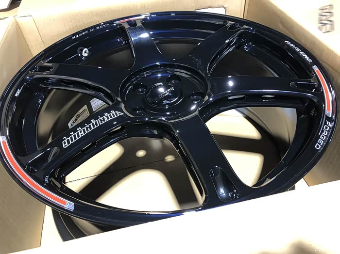

终于上周接到邮件,轮毂到啦!
所订轮毂为:RAYS TE037 6061 2020限定款,订完后一度被通知由于疫情已经停产,结果在大阪找到最后两套存货,缘分啊!

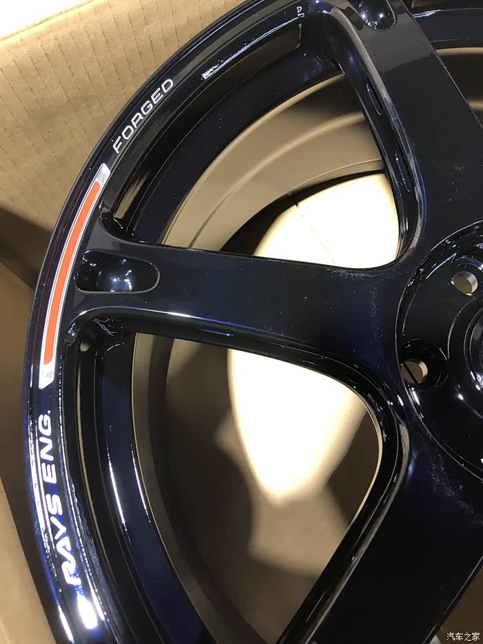

永远记得开箱的时候老板及店里工人大哥一口同声的“Holy Shittt!F**k beautiful!”极致质感的漆面在不同光线下会有不同的反光

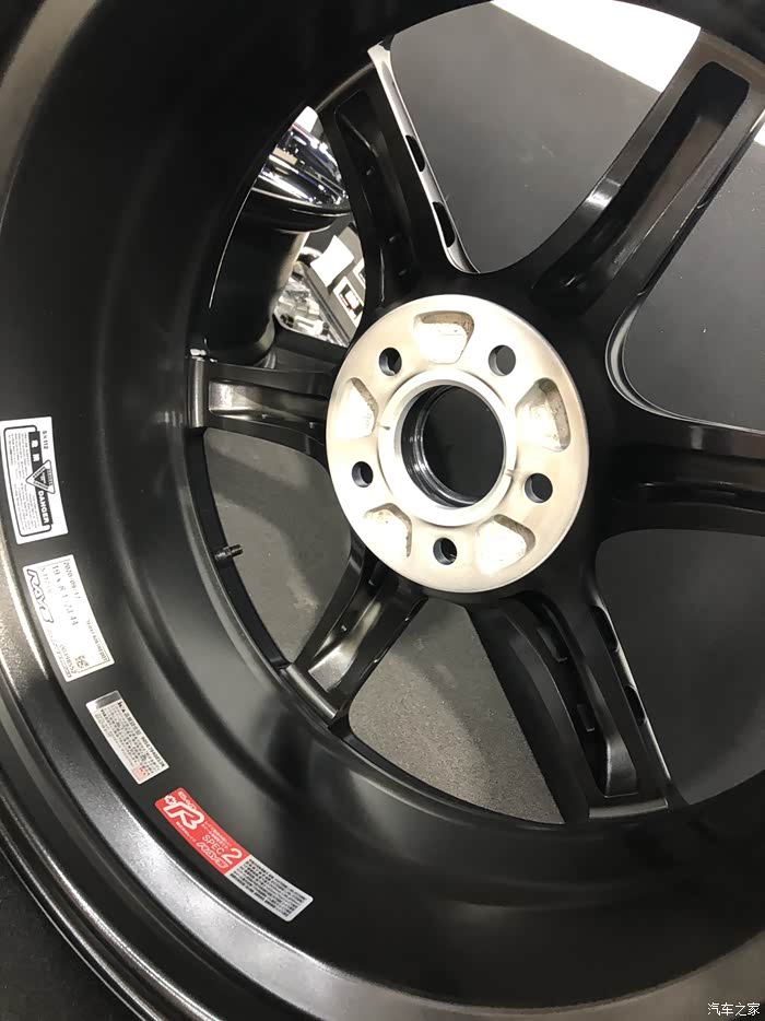

侧面、正面的打洞偷轻彰显着Rays的万吨锻造技术的炉火纯青
此款轮毂没有贴纸,所有标示字样颜色皆为镭射雕刻
背面条幅也都开槽偷轻,真正做到极致轻量化
不同光线下的漆面,美!

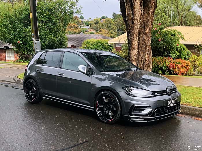

轮毂颜色依然完美匹配前唇侧裙尾翼獠牙

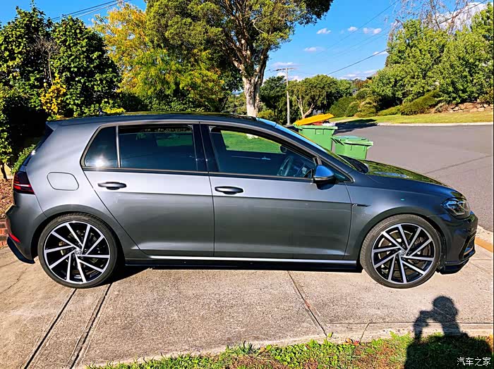

原厂轮毂为19*8J,这套轮毂是19*8.5J
侧颜,排气暂时不准备动
前轮和翼子板齐平非常完美 后轮感觉9J会更完美
战斗气息+5!那天上班有个老外经过,对着我的轮毂一步三回头,我当时心里想“还好我有防盗螺丝”
