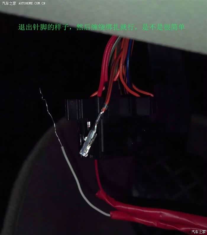

5:拆OBD扣需要一个一字刀起子,直接往OBD扣边上一捅两个卡子,obd口就能拿出来了。
6:然后把粉红色的盖子往左滑,粉红色的盖子就能拿出来了,

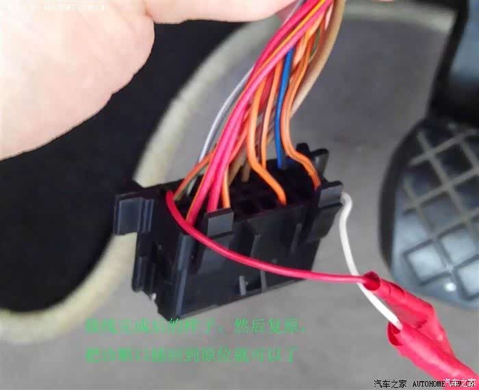

7:然后再把8 CAN+线 9Can-线顶出来,退针脚的时候需要先把线上的卡子弄开
8:1号针脚接出来的can+线跟8号线并在一起,再插回去。同理5跟9对应并一起再插回去。
然后全部复原即可。
