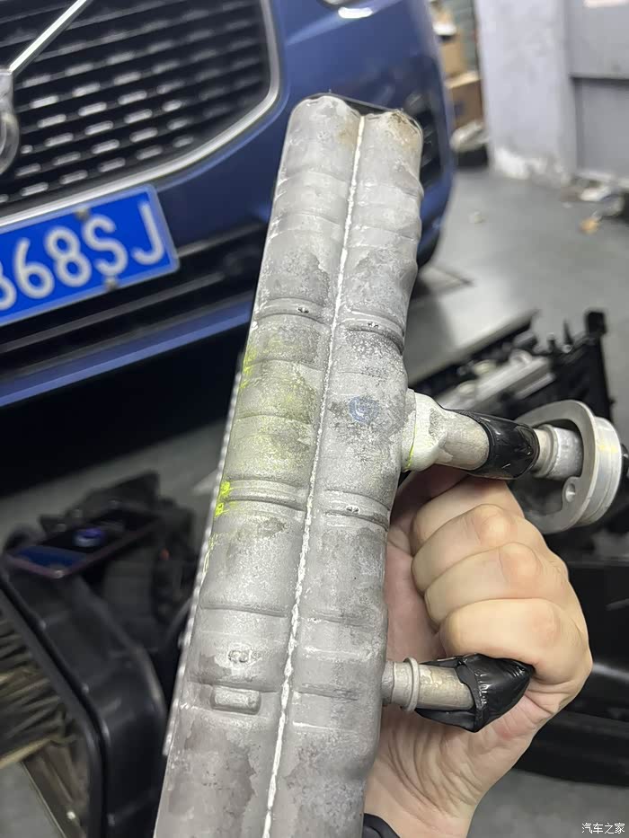

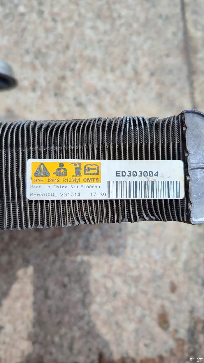

18年底提的19款xc60,今年4月发现空调主驾不凉,副驾稍微凉,且一到两档风时出风口那里斯里斯里响(应该是膨胀阀的声音)去一检查发现冷却液缺少2瓶的量,朋友建议我加两瓶跑一段时间,从4月头到5月中一共加了4瓶冷却剂一瓶有带荧光的冷却剂。我查阅了信息估计是蒸发箱泄漏,终于下定决心拆!!!拆的过程喜忧参半,首先喜的沃尔沃的仪表台与支架异常粗壮一看就结实。但是设计的不合理,蒸发箱要把几乎前部所有东西都拆光,有些车型直接把手套箱拆了一起拔出来了。这车不行。当最后拆出蒸发箱的一刻,有点说不出的滋味上图

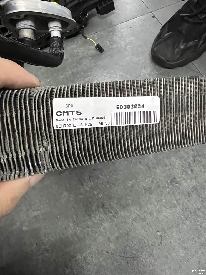

这什么牌子?据说原厂定价4500

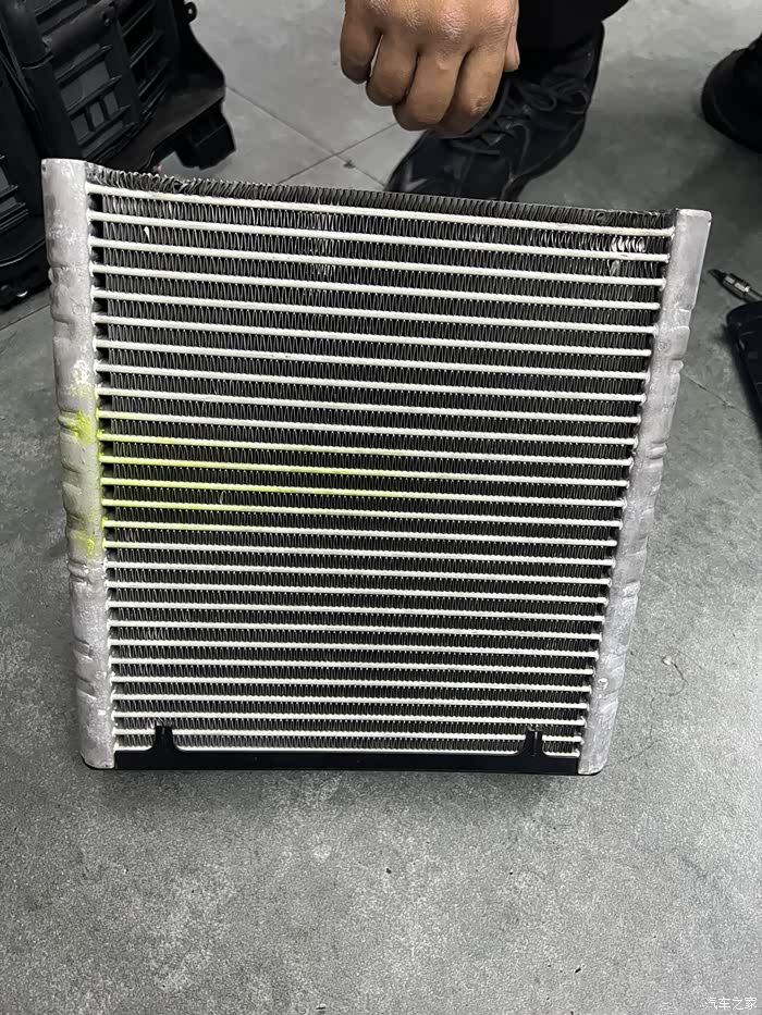

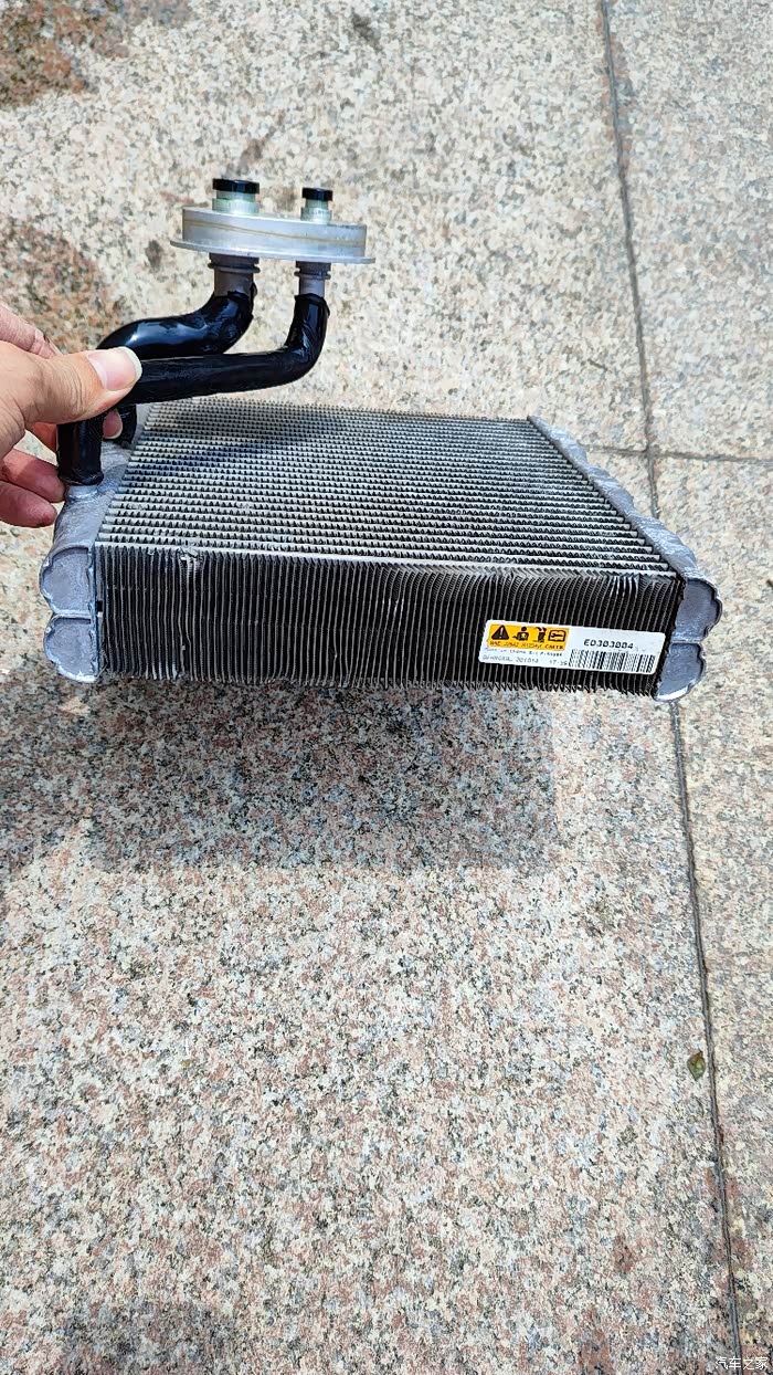

主要渗漏点

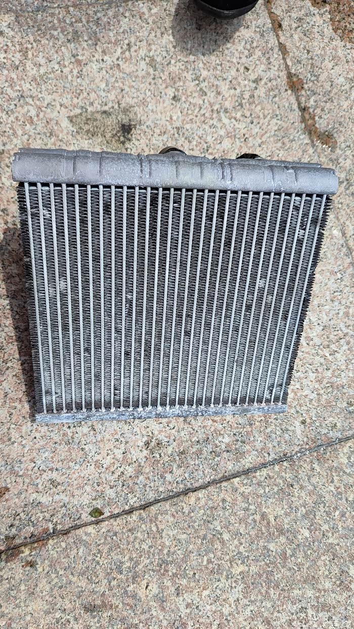

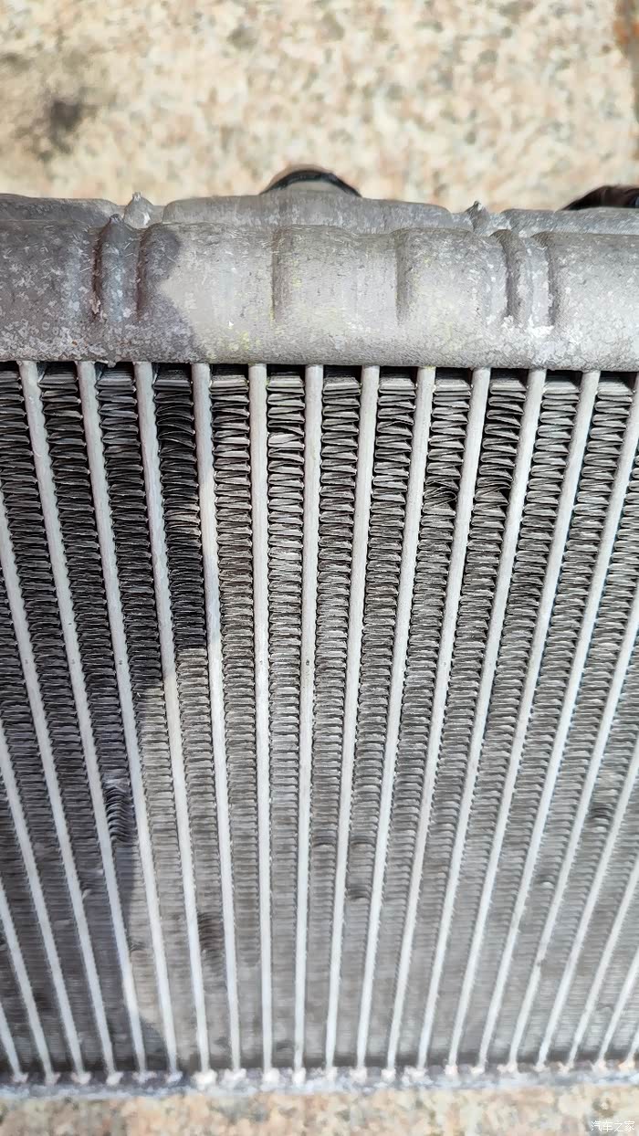

侧面看着有点快腐烂掉的感觉

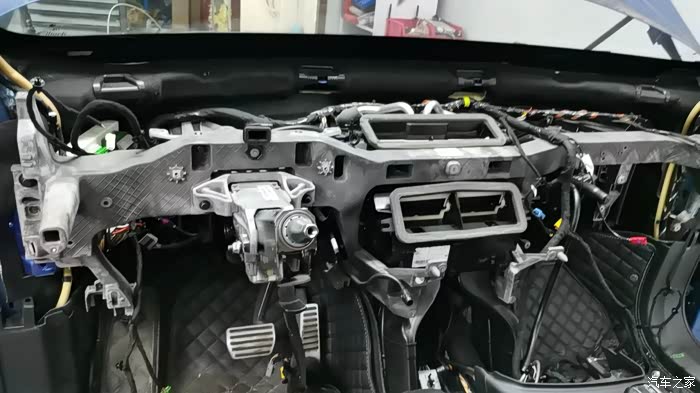

补一张粗壮的仪表台支架看着很有安全感
蒸发箱有目共睹的破破烂烂,完全不像4年半的车该有的样子。
