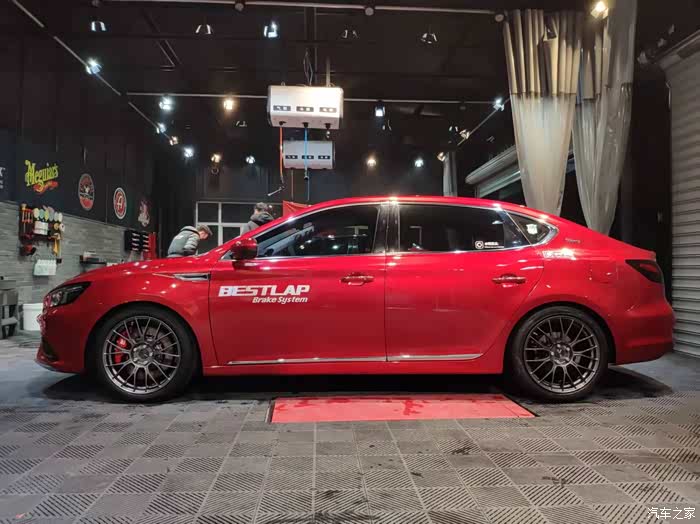

(因有一些图片是之前车辆改装时留下的照片,所以有的车身可能是红色,各位见谅)

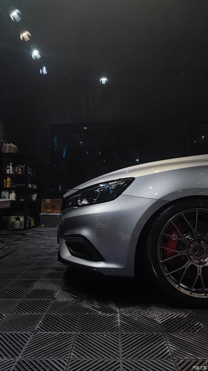

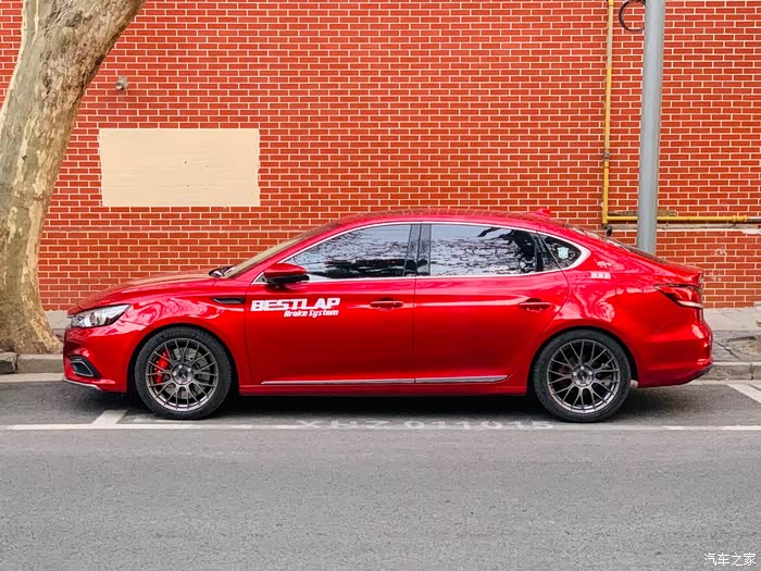

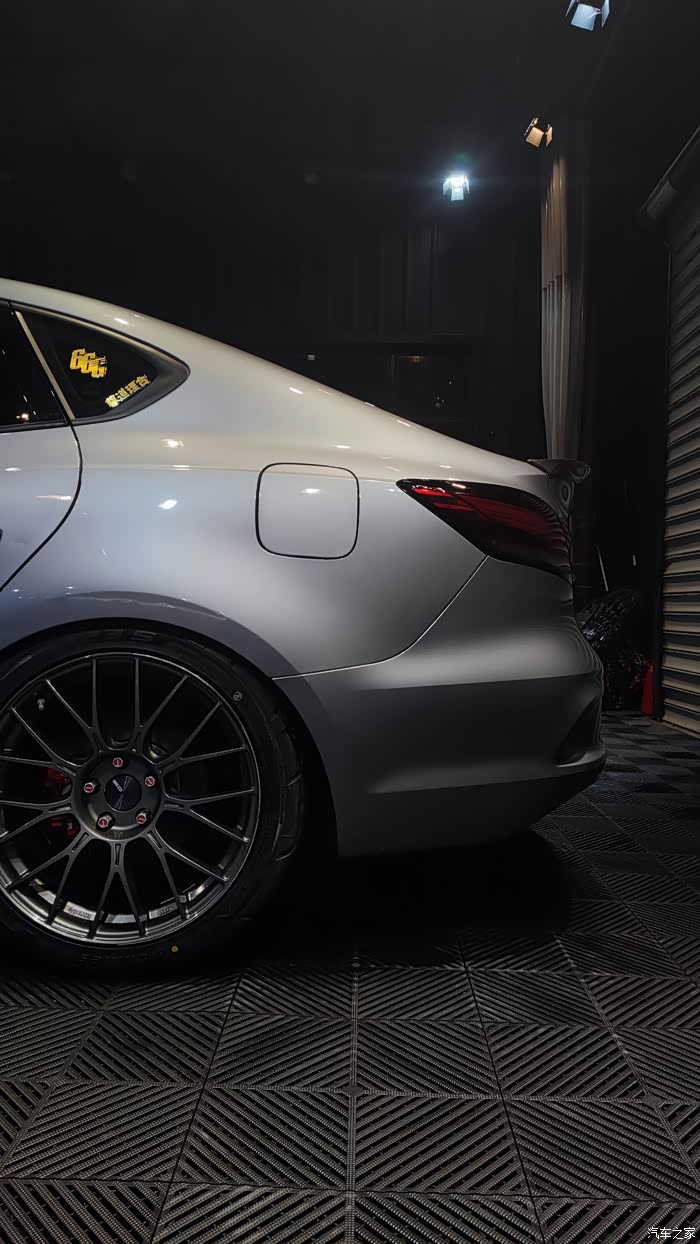

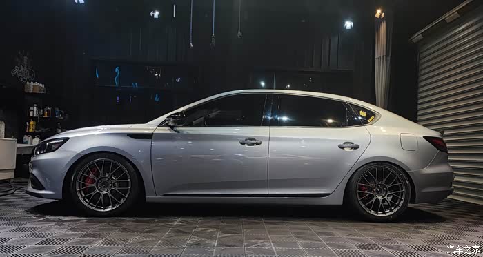

先看看整体现在的车身姿态和效果

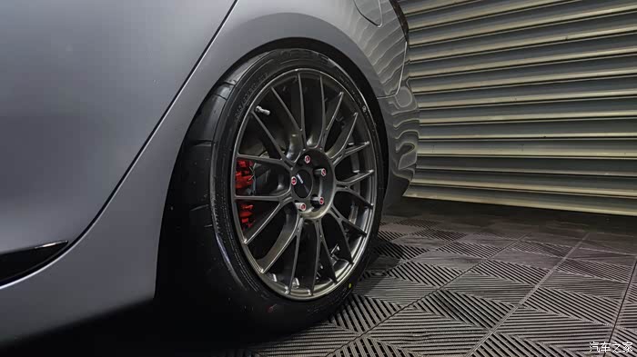

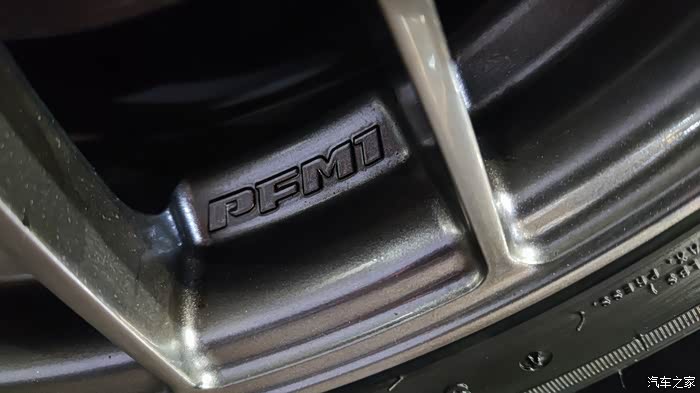

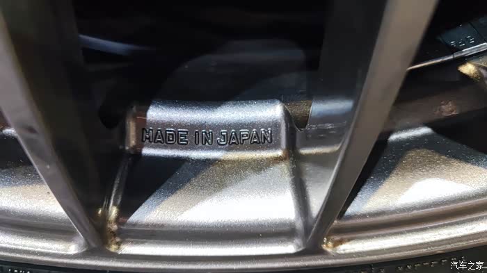

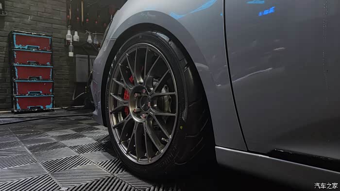

轮毂使用的是Enkei PFM1,数据是18x8.5J ET45,单颗轮毂重量为9.1kg,工艺为旋压
岛国进口正品

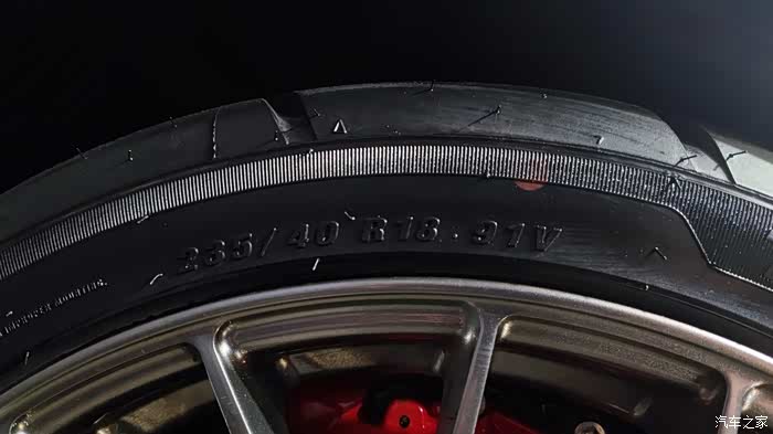

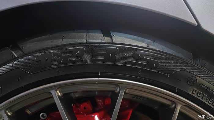

轮胎上之前使用的是库存的普利司通RE11,数据为245/40 ZR18,磨完之后现在使用的是Achilles 123S 数据为235/40 ZR18
很多车友会觉得半R胎走街下雨会很滑,其实个人使用下来认为,只要你能接受半R胎合理的损耗,其实下雨天真的没有你想的那么恐怖,正常驾驶一点问题都没,但干地的抓地力半R胎真的是杠杠的
为了达到齐边的视觉效果,搭配了FA55T 10mm垫片和FA55T轮毂加长螺丝

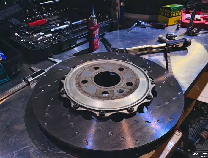

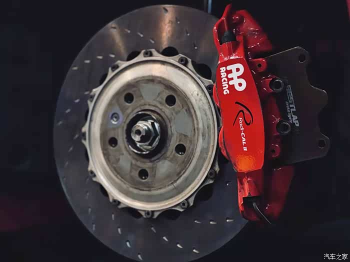

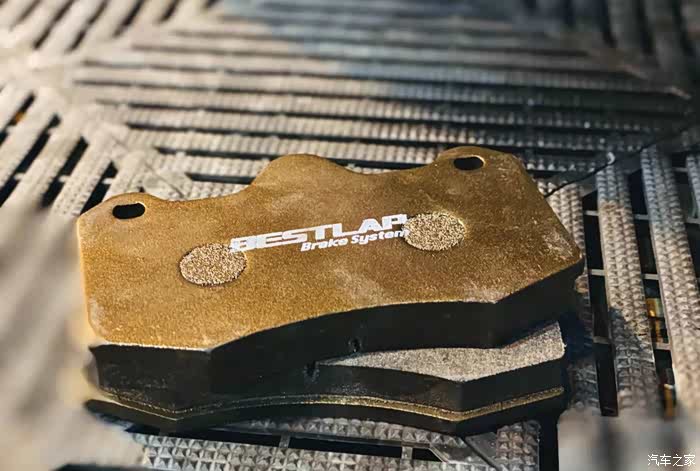

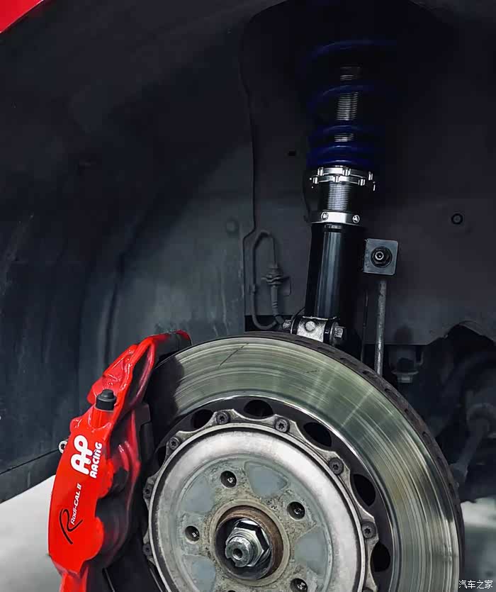

刹车方面选择的是AP Racing CP9540卡钳搭配朋友自己的品牌BestLap 355高碳热处理雨滴盘和BestLap竞技刹车片,进一步提升制动性能,刹车油管我选择的是前Goodridge钢喉、后Savanini钢喉,别问为什么不是前后Goodridge,问就是后面没有
合头螺丝每一颗都按照标准扭力打上,才是标准的做法,话说这把TONE的扭力扳手是真的贵

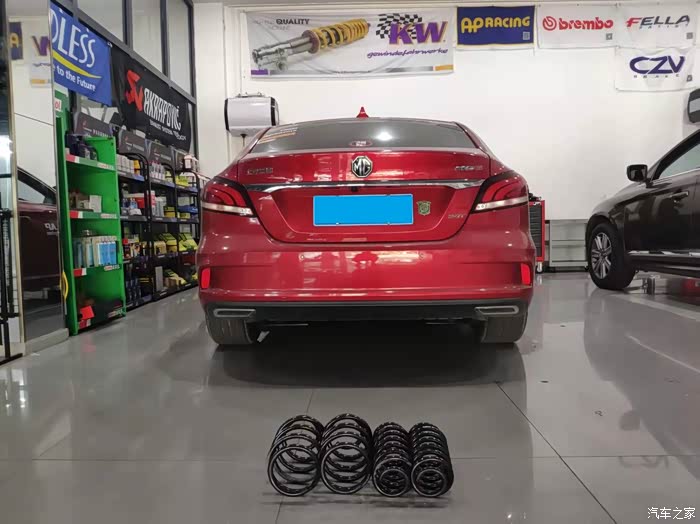

减震器上之前有使用过Eibach的短弹簧,但是一段时间的使用后感觉不是很适合我的需求,并且车身姿态也没有达到我最后想要的效果

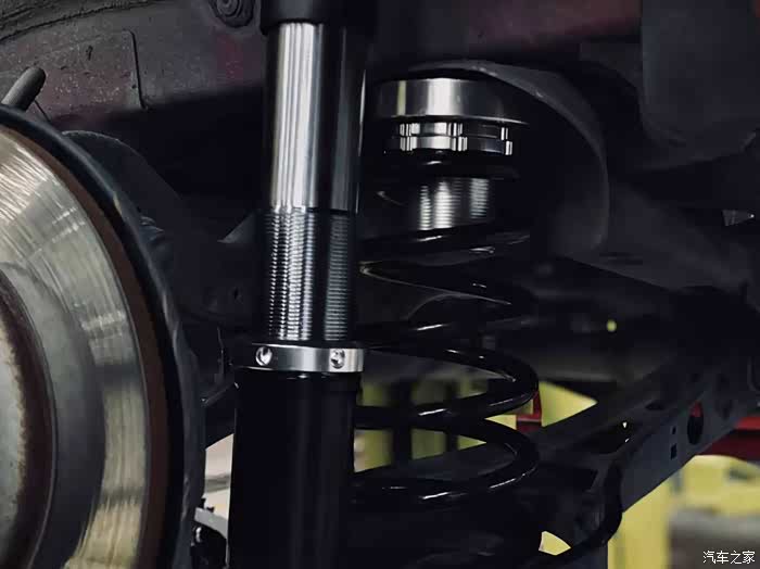

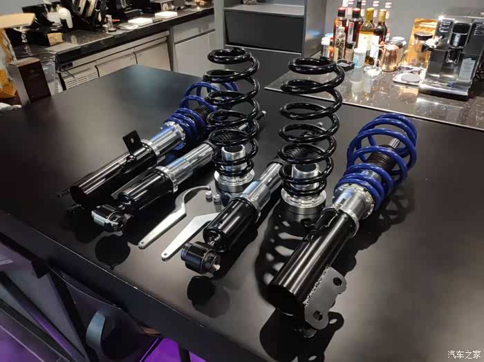

然后我联系了Sandkat这个品牌试做了一套MG6用的绞牙减震器,全长可调式,带阻尼32段可调,装车效果还是很不错的,渐进式弹簧能够提供舒适的驾驶感受,同时又能提供不错的支撑性
但可惜的是最后这个品牌还是因为销量问题的考虑上,没有成功量产,后续我可能会选择定制一套某品牌2way的减震器装车,因为品牌上面还在纠结,所以就先不说品牌了

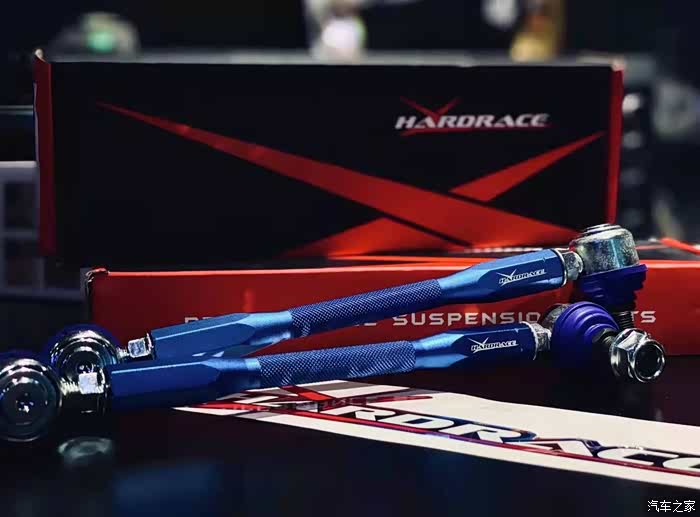

李子串选择的是Hardrace可调李子串,大品牌值得信赖

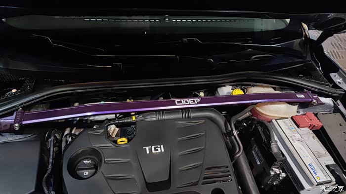

车身强化件上我选择安装了CIDEP狮特前顶把、前防倾杆、后防倾杆(前后防倾杆安装图片找不到了…)做工和合位很棒,提升刚性。还有个刹车总泵顶的强化件后续会安装上去

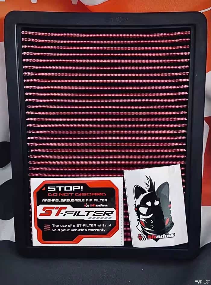

进气方面我选择的是Shadow的高流量进气风格,原装风箱可以直接替换,可以重复使用,建议买两个替换着用。之前也使用过冬菇头这种热进气,天热进气温度实在高,而且实际使用中有点小问题,所以还是选择原装位的替换风格,后续写程序中,Tunner也表示现在的进气量足够。

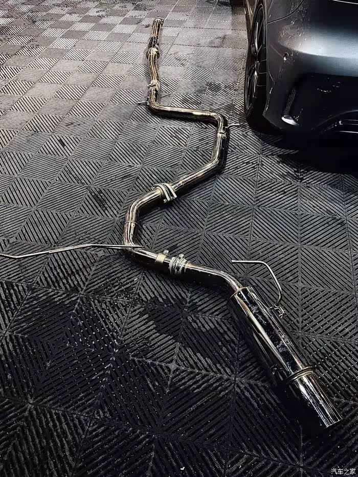

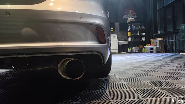

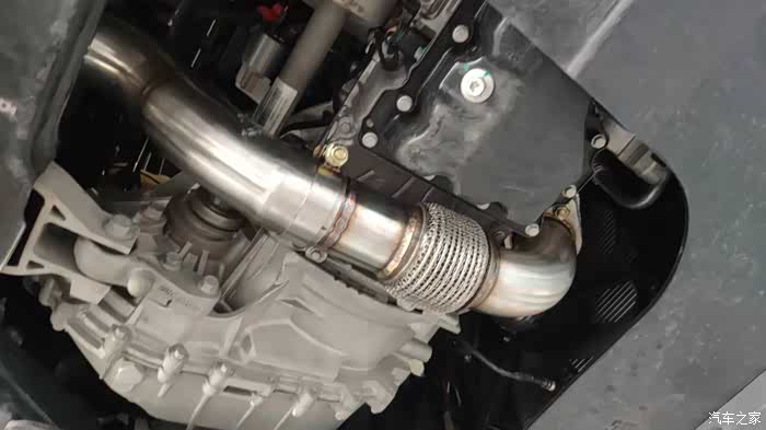

排气方面我选择的是AXR定制隔热直通头段+不锈钢前段和RES不锈钢单出大炮中尾段,至于为什么两个品牌,其实是因为先改的RES中尾段,后来换了手动版,AXR又可以直接去量车定制,就直接开过去定制了,这样安装和合位都不会有问题,比较放心
释放动力还是要选择直通头段会比较好,隔热也是为了控制机舱内温度,实际换完之后机油温度在相同工况下比之前下降10度
RES中尾段安装效果真的是浓浓的JDM风,尾唇后来直接没装,我觉得裸着也挺好看

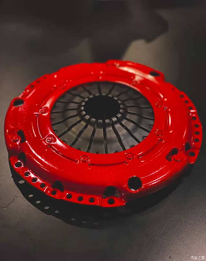

手动版中间还发生了个小插曲,不知道是我暴力驾驶还是车子之前停放太久,分离轴承爆了,就索性换了新的分离轴承、强化的离合片和强化压盘(此处强化离合片和分离轴承照片缺失…)
晒一下红色骚骚的强化压盘好了~,换完之后离合器的结合速度更快了,但相对要接受的就是因为金属材质离合片所带来的轻度响声

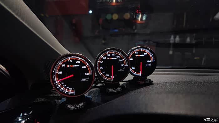

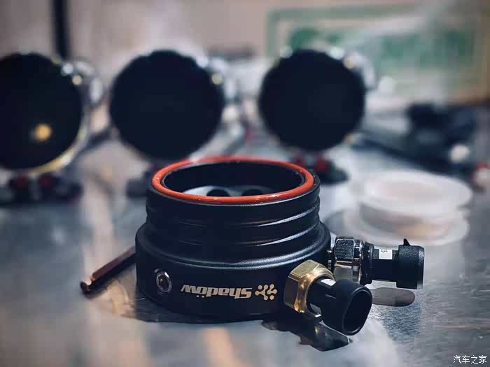

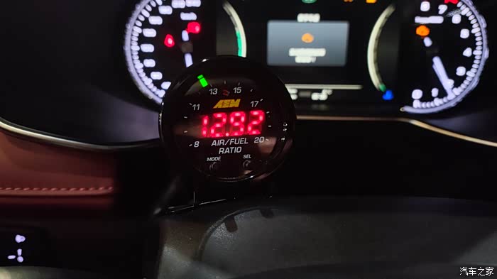

仪表上我安装了Shadow Pro3油温表、油压表、涡轮压力表和AEM空燃比表,搭配Shadow的油饼
上图的三个表用来查看涡轮压力和检测机油健康状态
空燃比表则主要是调程序的时候有真实空燃比数据作为参考

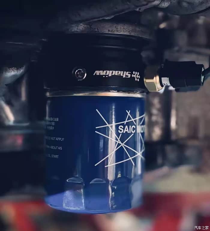

油温油压表传感器接油饼

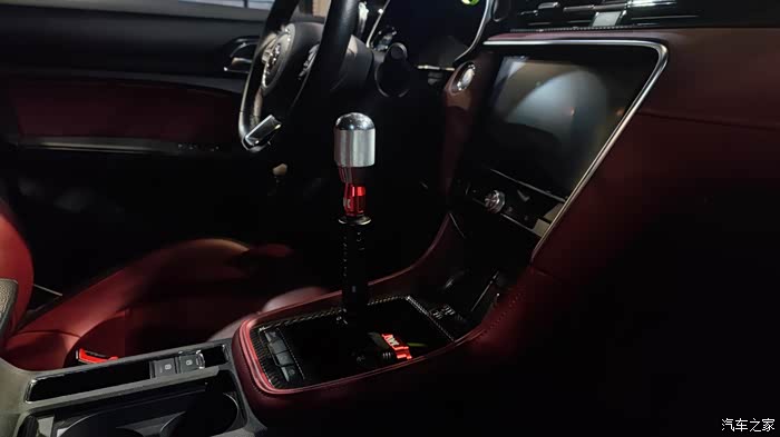

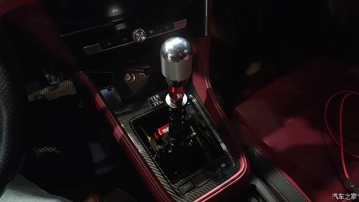

为提升手动的驾驶乐趣,换装了WK的快排机构
为了露出快排机构的样子,防尘套就不装了,后续找地方切一个亚克力板固定上去
还送了一张档位示意贴

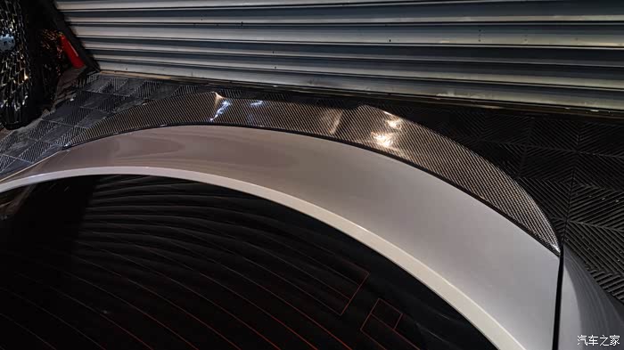

外观件上就加装了一个SPMGC全碳压尾、车友会车标和66G信仰贴,个人不是很喜欢花里胡哨的外观件

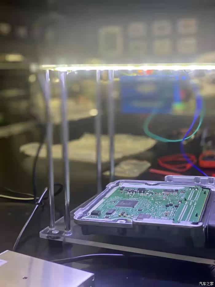

程序上面,之前有使用过外挂,但因为MG6车型的版本比较多,所以还是最后选择找了Tunner进行开发特调,最后固定98号油品,现阶段程序预计轮上170P左右(马力机暂时还没有拉,考虑到成本问题,暂时还是log数据的,等最终开发完成,拉马力机实测轮上马力)
