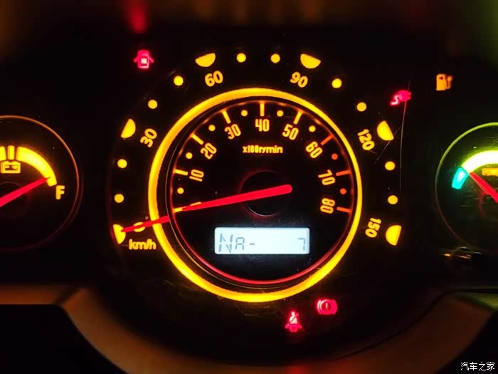

       带好工具,开启导航,里程50公里,电量足够,经过一小时的车程到达客户目的地,电量剩余38%,也就是62%电量,开暖风情况下跑了50公里,总续航预估70-80公里,还是不错的。

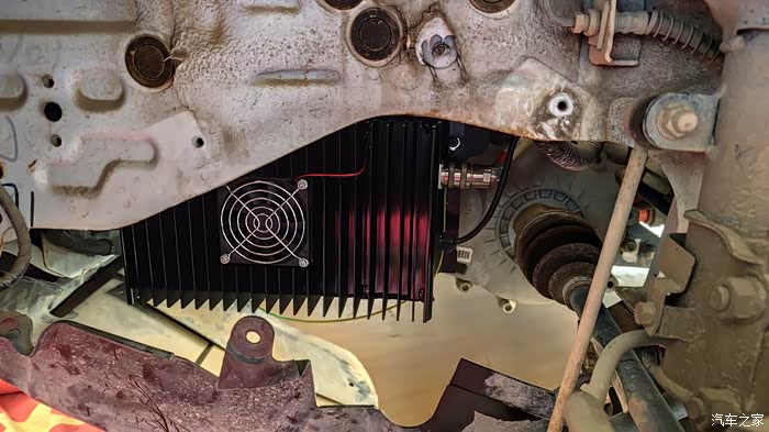

        先给我的车充上电,开始换充电机,拆轮胎,护板,充电机,换上新充电机,通电测试,完美启动充电!
新充电机,安装完成。拧紧螺丝,检查搭铁线,一切正常。

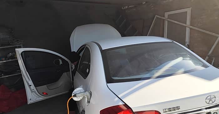

插上枪,启动充电测试。
完美启动,充电机8年了寿命到了。
