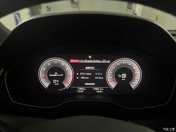

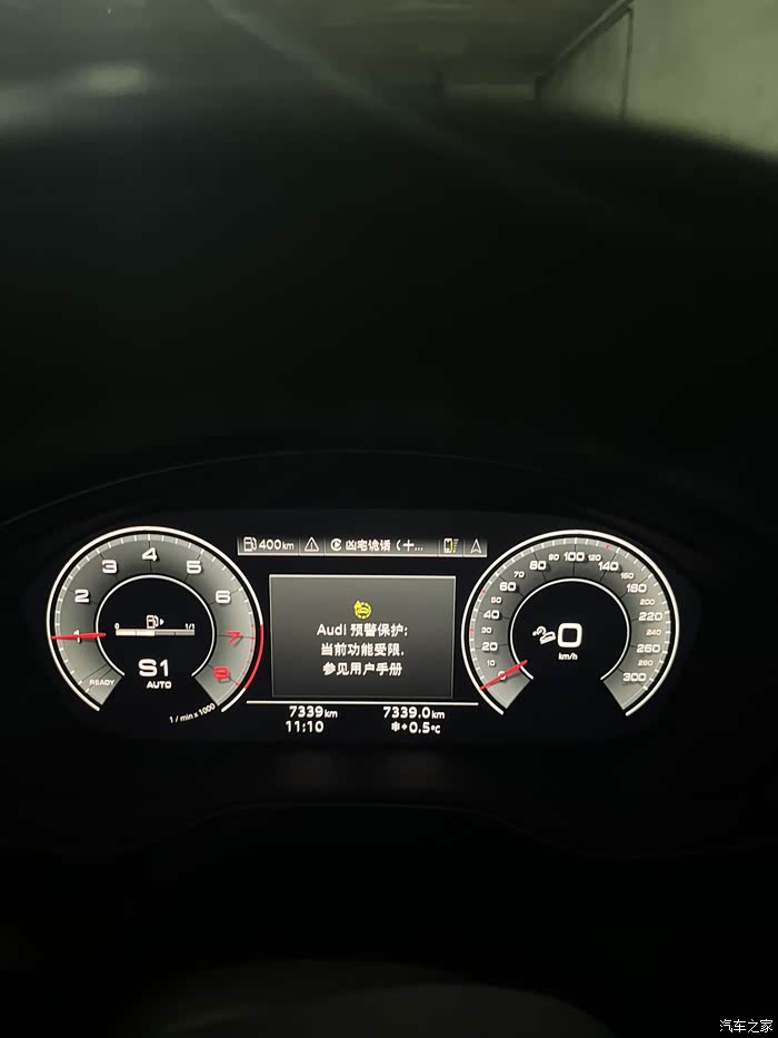

是长时间陡坡吗?要是这样的话可能是制动频繁产生的过热现象导致性能下降,系统监测到温度异常升高时,会触发警示灯亮起的。用手动档就好了。
首先陡坡缓降功能平常是无需投用的,只有那种坡度大于40度以上的情况下考虑到长时间下坡可能会导致刹车片过热所以可以投入一下这个陡坡缓降功能,投入该功能后车辆会自动利用变速箱低速的高扭矩让车辆以5公里左右的时速缓慢下降而无需踩刹车的。当然这个陡坡也是不适用那种很长很长几百米的陡坡,那样的长时间低速缓降的话变速箱过热之后功能就会受限的,需要等待冷却后才能继续投用。
就是条件达不到这个功能条件了,就会这样,比如说坡度过大,长度太长导致变速箱过热
