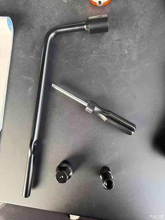

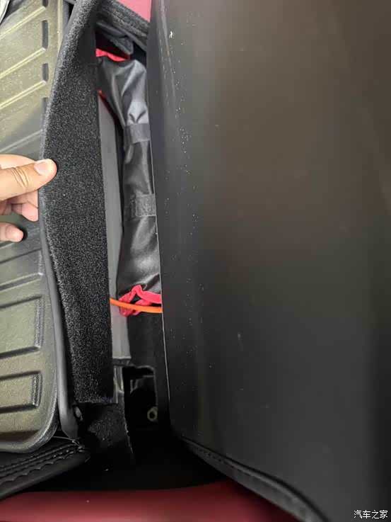

坦克400Hi4-T是给我们配了一套随车工具的,我们使用这一套工具就可以实现备胎的拆卸不需要再额外找工具了,工具包在我们右后乘客位座椅下方,把座椅放倒就可以看见了。
上图的这些就是我们拆卸备胎需要用到的工具了,一把螺丝刀,一个随车的多用扳手,两个套筒,如果要拆卸备胎的话还需要用到我们的机械钥匙。

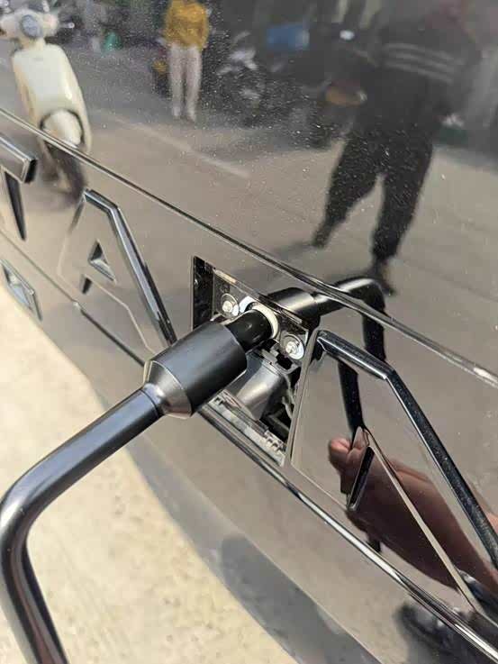

首先用平口螺丝刀撬开中间装饰盖,然后用扳手套我们小一点的那个套筒,应该是10号的,把后摄像头上的螺丝拆下。

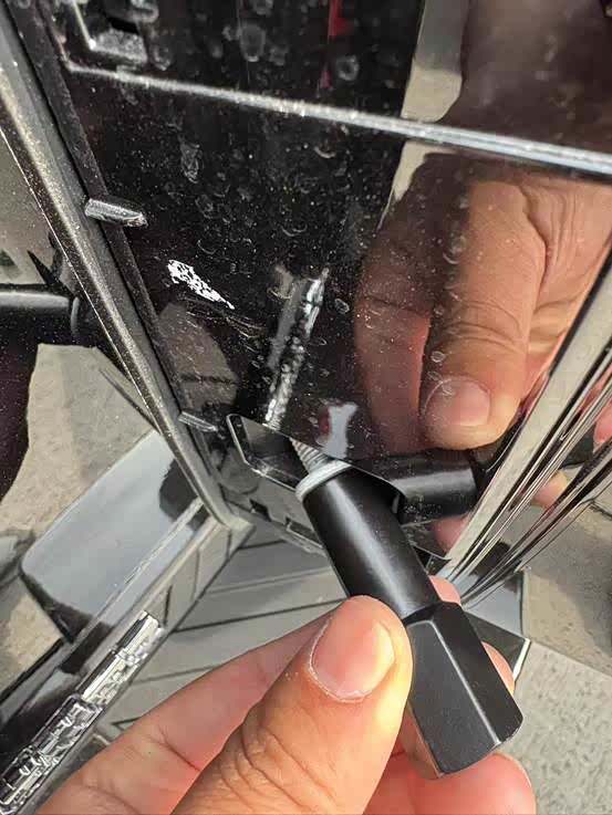

侧面的盖板也是需要平口螺丝刀撬一下,撬掉以后可以看见有四个螺丝,同样也是用10号的套筒来拆卸,这四颗螺丝不是很紧,车友们可以先用扳手卸松然后直接用套筒套住直接用手拧下来就可以了。

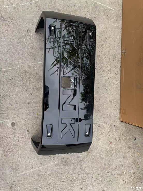

卸最后一颗螺丝的时候大家要记得稍微拖一下备胎罩底部防止它突然掉下来,卸完以后直接把备胎罩拿下来就可以了,这个备胎罩拿在手里还是非常重的,而且还很厚,坦克的用料是看得见的。

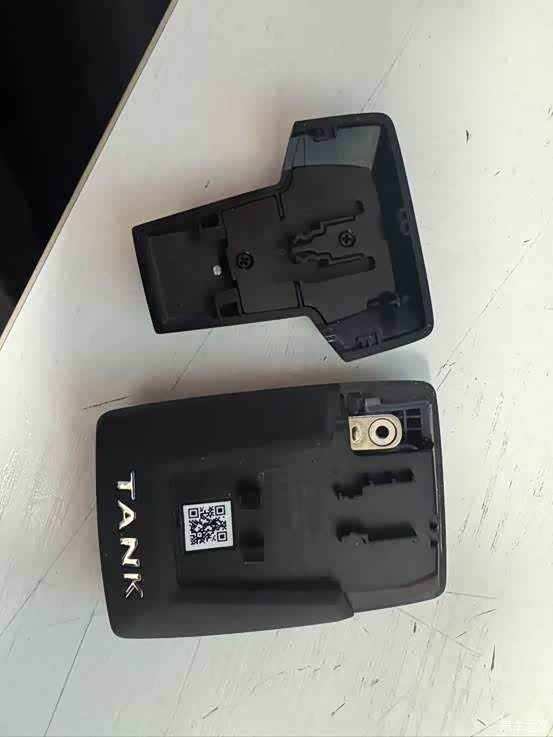

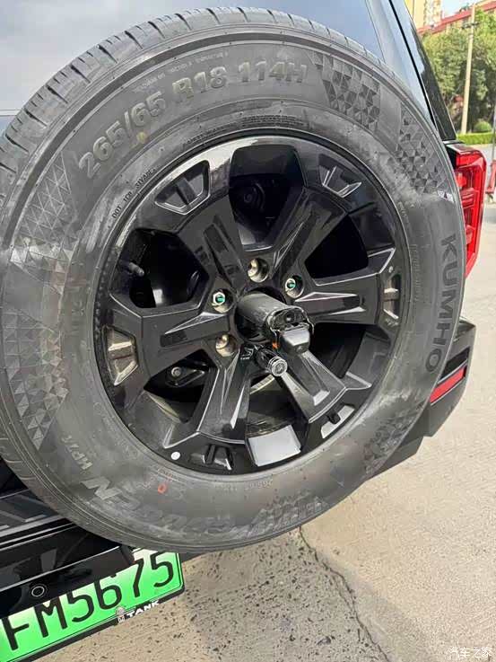

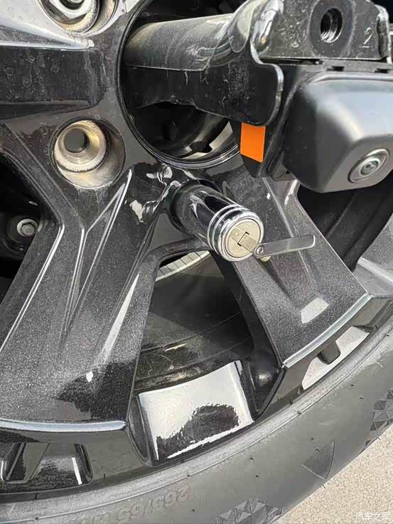

备胎罩拿掉以后就可以看到机械钥匙的锁,直接用我们机械钥匙就可以打开,虽然备胎一般不会有人偷,但是安全措施还是给了,以备不时之需。
解锁之后我们换大套筒再把轮胎上面的两个螺母给拆卸掉就可以拿掉备胎进行更换了,总的来说拆卸还是非常方便的,大家在装回的时候左右两侧四个螺丝也可以不用上的太紧,方便下次拆卸。
备胎罩拿下以后突然发现没有罩子也是很帅的嘛,但是为了保护一下后摄像头还是有必要的,然后发现备胎上有好多白色的地方,可能是夏天太阳晒的,最近准备加购一个备胎罩安排一下。
