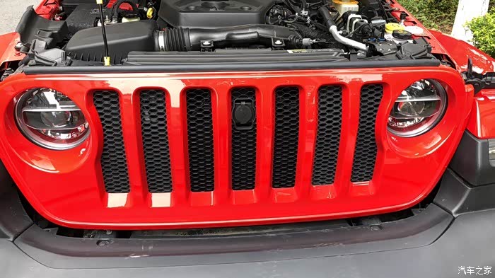

首先打开机盖发现,中网那都不是螺丝了,塑料塑料卡扣,我有把塑料撬棒的,用那个相对轻柔一点,在卡扣上不留痕迹,我懒得再跑一趟了,直接一字螺丝刀撬,也基本没什么损伤,最多在卡扣上留两个划痕,无关痛痒的东西。
上面一共六个,从左到右很快就能逐一找到。先撬卡扣的塞子,再撬卡扣的底子。全部拿下来就不再需要用到工具了。

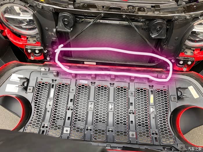

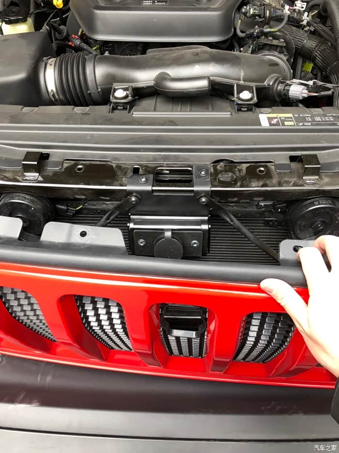

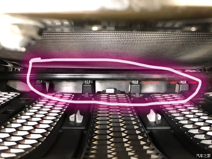

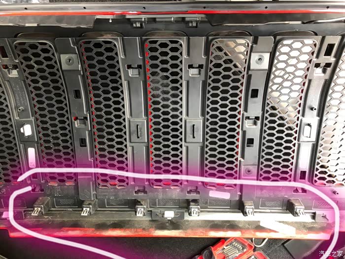

下来是中网的底部各类卡扣,这可难着我了,上面脱开后,下面怎么也拿不下来,也是被固定住的,撬开上部分一点往里面看,看到一排卡扣,但又不知道怎么弄下来。

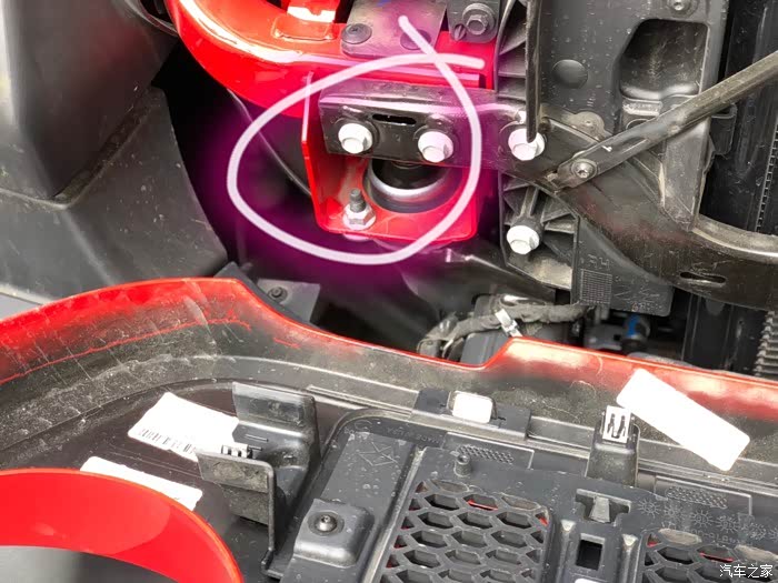

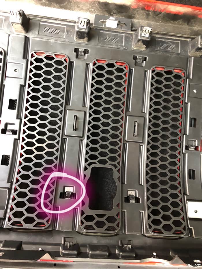

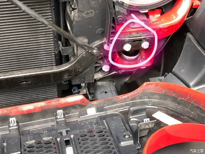

手把住中网下面往外扳一点动静没有,再加大点力又不敢,生怕把它弄断了。于是我把中网上方往外扳大口子,手伸进去,拿一字螺丝刀捅这些个卡扣,方法很好,这几个卡扣都脱落了。本以为就此结束可以取下来了,谁知道左右两个角上,还分别各有一个固定点。同样找不到是怎么固定的,也看不到固定点的具体情况,这可难坏我了。于是我上论坛搜,搜不到解决方法,也没人写过这个JL中网锁的安装过程,也许是我搜的不对。后来又上百度,总算找到个老外的视屏。原来左右两个固定点也是卡扣,没其他办法,硬扳下来的。不过一定要掌握好角度,一手扶中网左边的中间位置,一手扶左底拐角过来一点的底部位置,平着往外拉,用劲差不多扳开后能让人摔一个跟头的力气,一下就拉开了。这要不是知道人家怎么拆的,谁敢花这么大力气?右边也是同样方法,很顺利卸了下来。
这就是拆下来的几个需要用力扳的固定卡扣位置,你们要拆的话自己老位置用力吧。

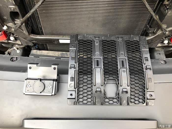

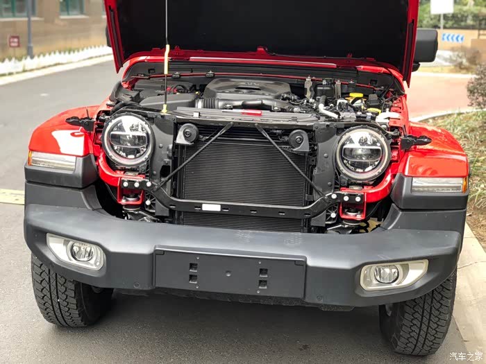

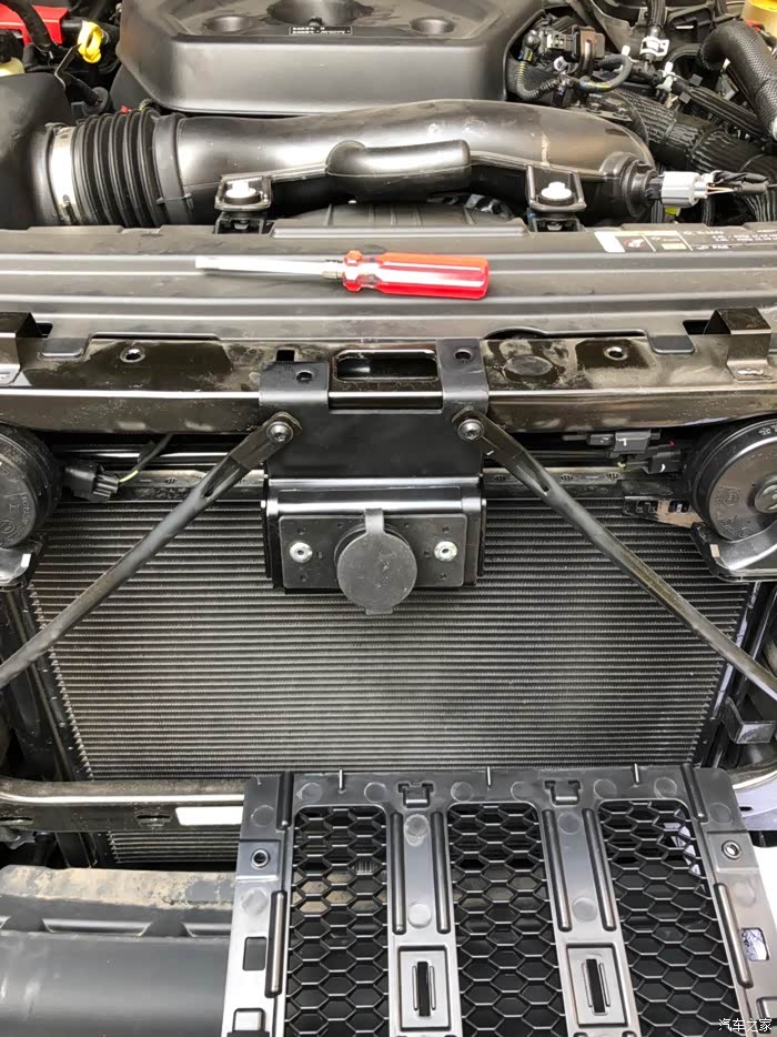

拆下来后的模样,和锁的整个配件

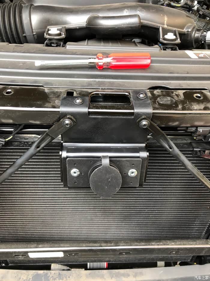

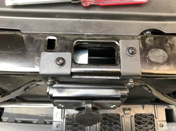

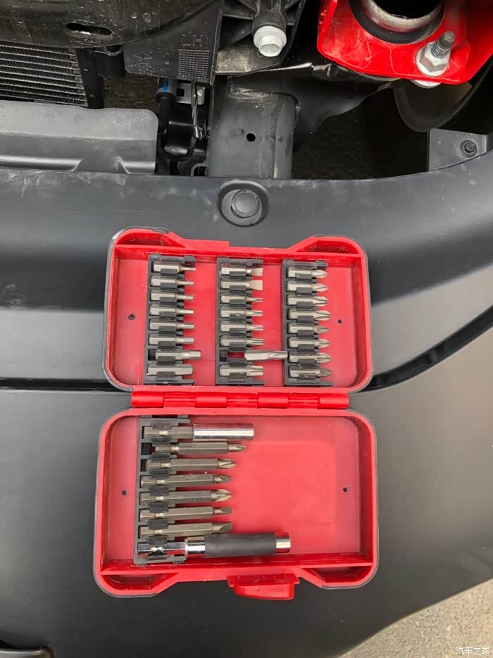

然后装锁,装很简单,螺丝工的活,主要要有工具,多大的六角螺丝扳手我也不清楚,反正我拿了一套下来,总有合适的。
拧下螺丝,装上锁,再上螺丝就完成了。注意锁的上端固定点的螺丝,有一点点小技术,但是对动手能力强的,应该问题不大。需要用手指头从孔里将螺帽送进去然后顶住,上面再把螺丝拧下去就行。顶不紧螺帽容易掉里面去。
下来就是拆中网的配件了,这个东西是超级难拆,除了卸掉四颗螺丝,和两个白色卡扣外,还有六个固定扣
这里需要连撬带顶,将卡扣逐一取下来。过程难免有点破坏,不过也无所谓,不在乎的人可以整个破坏掉中网板的固定位,注意不要破坏到中网上那六个扣子。反正这块小黑板取下来也没什么用了。
相对于装,取下来还方便点,因为原厂的这块小黑板塑料还是有点软的,和锁配套的小黑板塑料了硬了,按都按不动,后来我是先装好了底部两个扣子,然后装两边的扣子,两边已经手按不动了,用一字螺丝刀顶住往下压才扣住,上端的两个卡扣也是用螺丝刀顶住往下压,要用非常大的力,过程也是难免有破坏,我就破坏了一个小位置,不过也是无所谓的东西,因为能扣上就已经非常紧了,再加上螺丝,白色卡扣,一点问题没有,朝着内部外面也看不到。

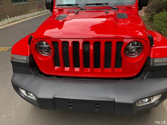

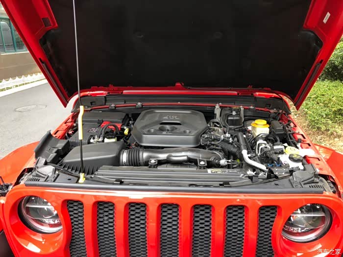

卡住小黑板后,就安装完成了,下来就是恢复。恢复安装很简单,中网底部难卸的地方轻轻一拍就上去了,逐一上好螺丝,就全部完成啦。

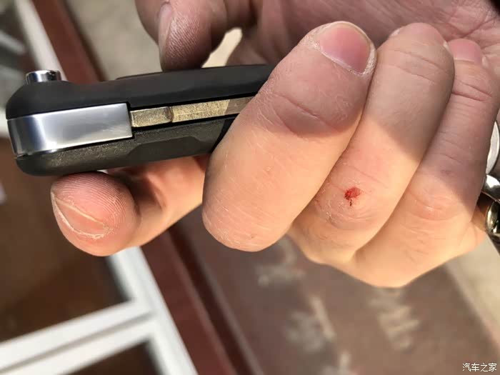

塑料件真的很硬,按压的时候受了点小伤,不过无所谓啦。我觉得改装不一定是升高了几寸才有乐趣,对我来说一定要是参与其中,那才其乐无穷。与人分享,别人能参考到有用的地方,更是快乐无比。
