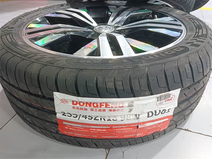

网上下单买的轮胎235 45 R18,价格不贵,四条一千多
原车马牌UC6快五年了,感觉硬邦邦,告诉仪表100导航显示99,换尺寸大一点点的

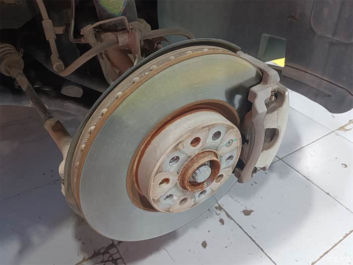

原车刹车盘片
中心有点锈
装的时候不太好整,慢慢来
装上一个了,放到地上感觉和原车差不多厚

原车应该是95V,换的这个98W,外侧面有一点点鼓,内侧边缘有点勒的紧

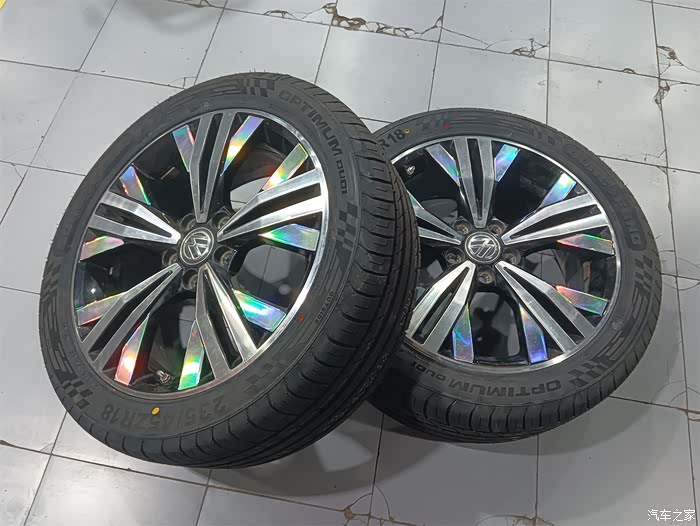

动平衡

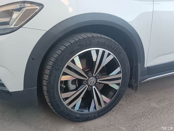

胎花比磨的五年的深多了
差不多了

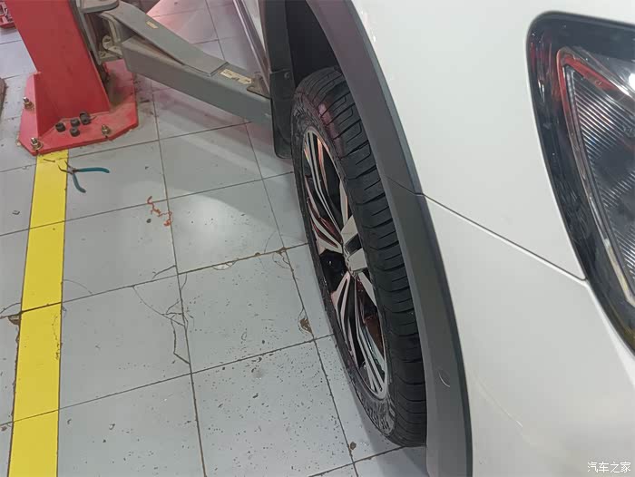

下地效果
后面看效果
前轮效果
换完以后感觉噪音有点变化,原来的轮胎比较硬了,过震荡线、减速带不如这个软,厚度比原车大了几毫米,车速仪表显示100的时候导航显示101或者102,车速60的时候导航显示61,开的不多,油耗没法对比,车身过弯左右晃动感觉比原来的要软一点点,总体来看还可以,7J的轮毂还是保守了
