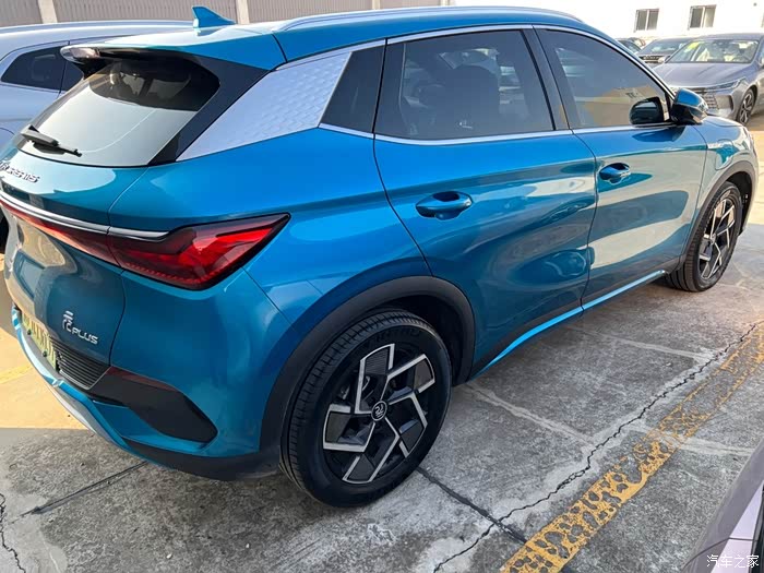

其实原厂的215轮胎也可以用,平常在直线急加速的时候的时候打滑都能忍受,但是有时候超车的时候,方向盘如果说在转弯的情况下急加速,车的转向就会变得非常的模糊,一只手都握不住,感觉如果不用两只手握住的话,都会冲到人行道上去,感觉对安全有一定的隐患,所以下定决心要换胎。
没换之前,感觉看着也可以

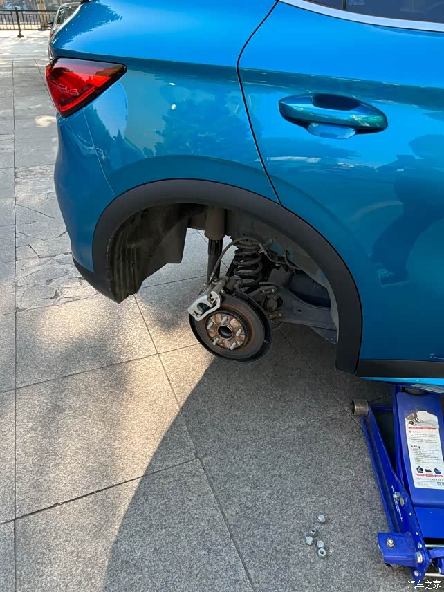

四脚光光
刹车盘看着很小

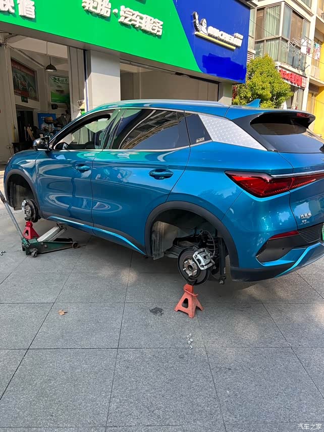

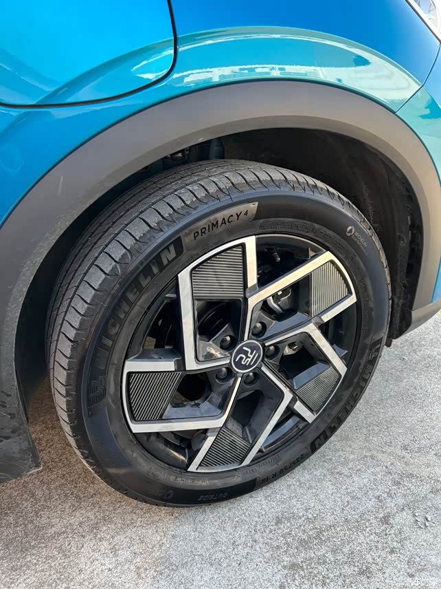

快换完了

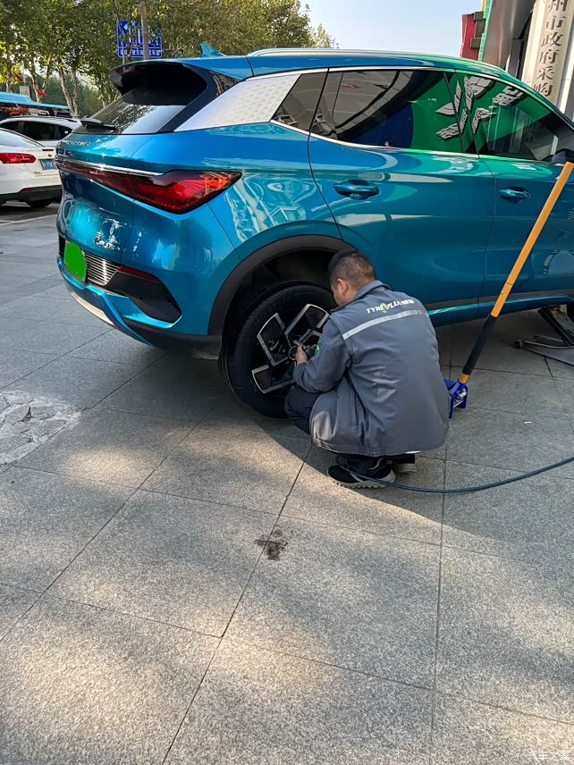

右前轮

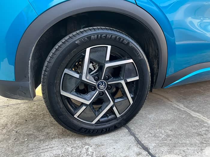

右后轮
角度不好,兄弟们凑活着看
215/55r18换这个235/50r18是误差最小的方案,这个原厂18寸的轮毂是7J,虽然说在表上它的最大安装轮胎尺寸是225的轮胎,但是原厂加装的马牌也是235的所以说是没有什么问题,235轮胎包装上的标识也是写的,可以安装7J到8J的轮毂。当然以上的观点仅代表我自己的想法,如果觉得不合适换225也可以,都在范围内,可以用轮胎计算器自己看看

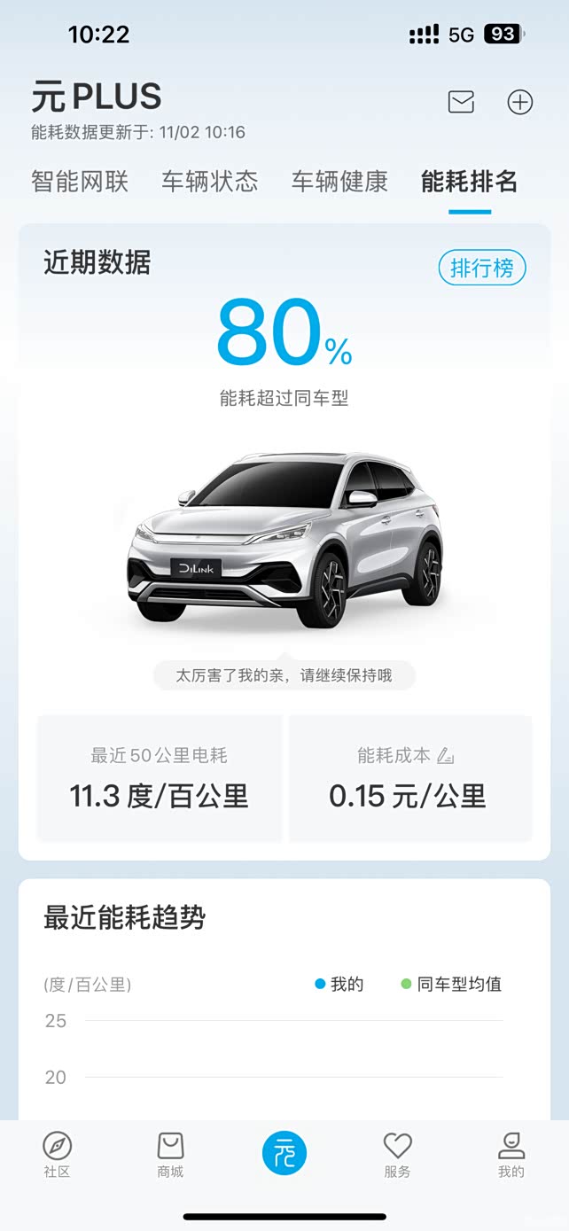

近50公里的能耗
能耗方面感觉跟215的胎差距不大,我经常用的就是运动模式加标准回馈,感觉比CEO还要更省电。ECO同样的加速油门踩的更深,其实都差不多,为了开的爽还是运动模式,能耗和加速可以兼容,静音方面肯定胎噪比阿特拉斯好很多,开起来有穿鞋的踩屎感,舒适度要强一点,看着换胎的不多,所以发出来大兄弟们参考参考,不走弯路
