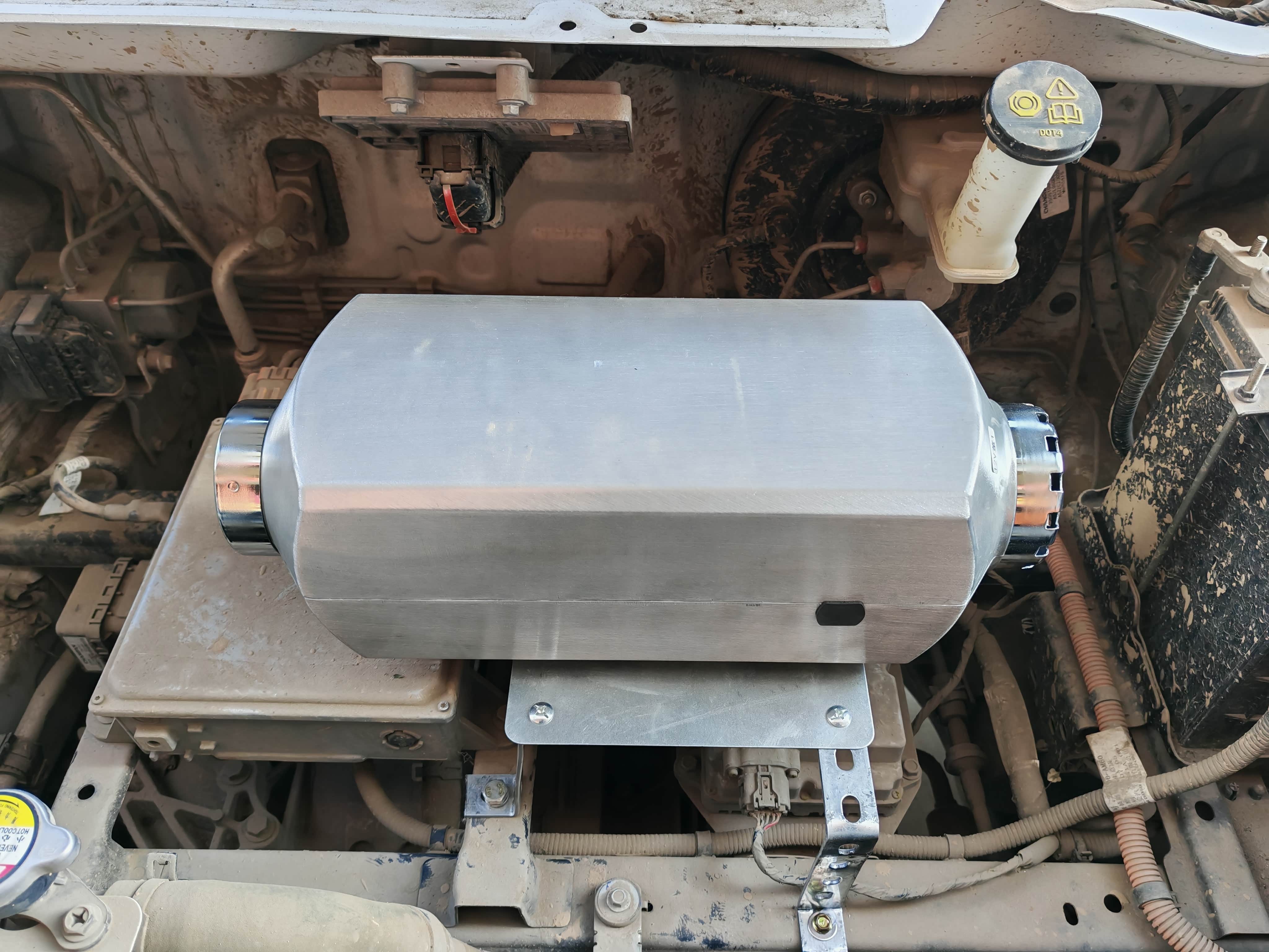

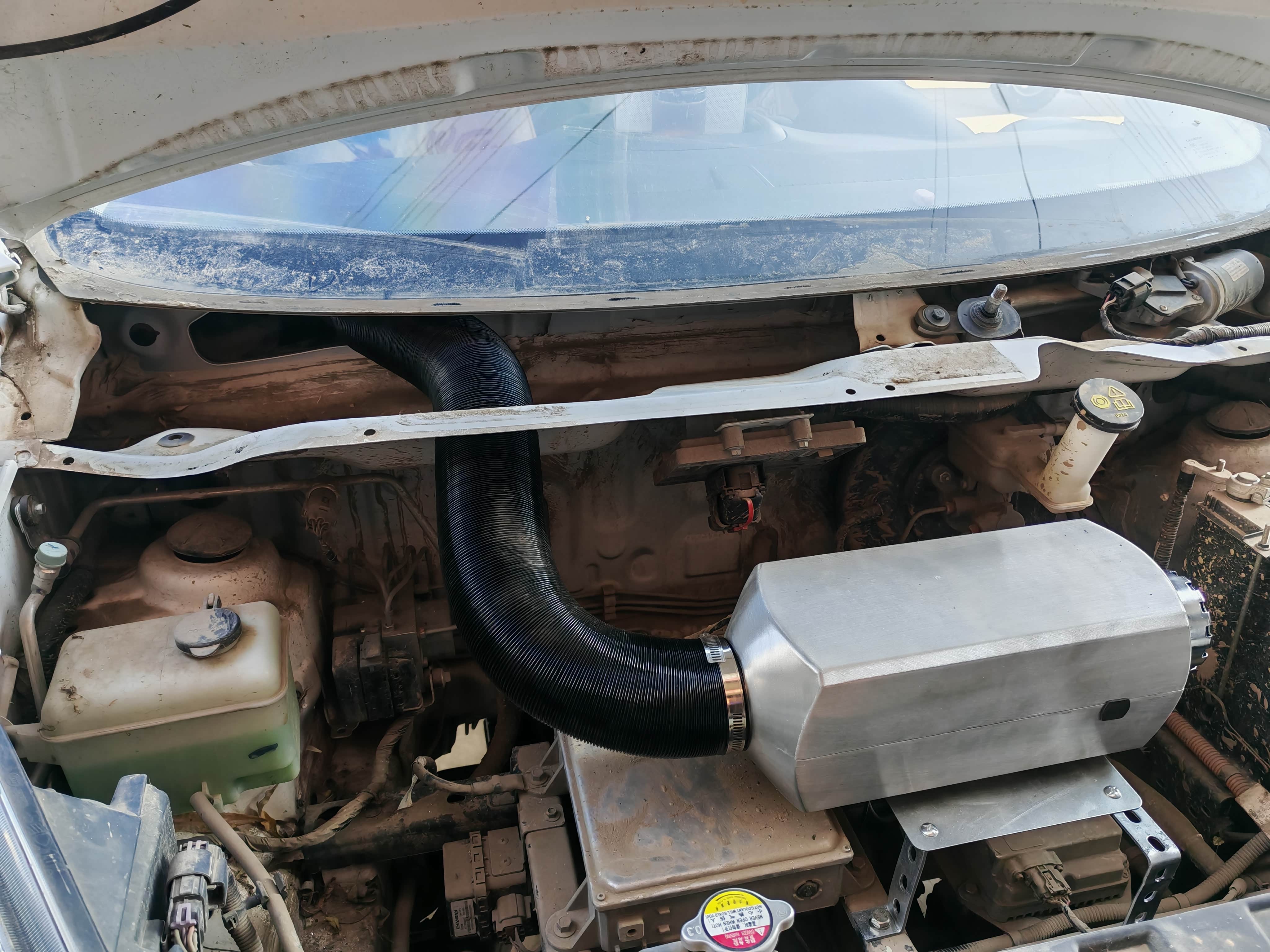

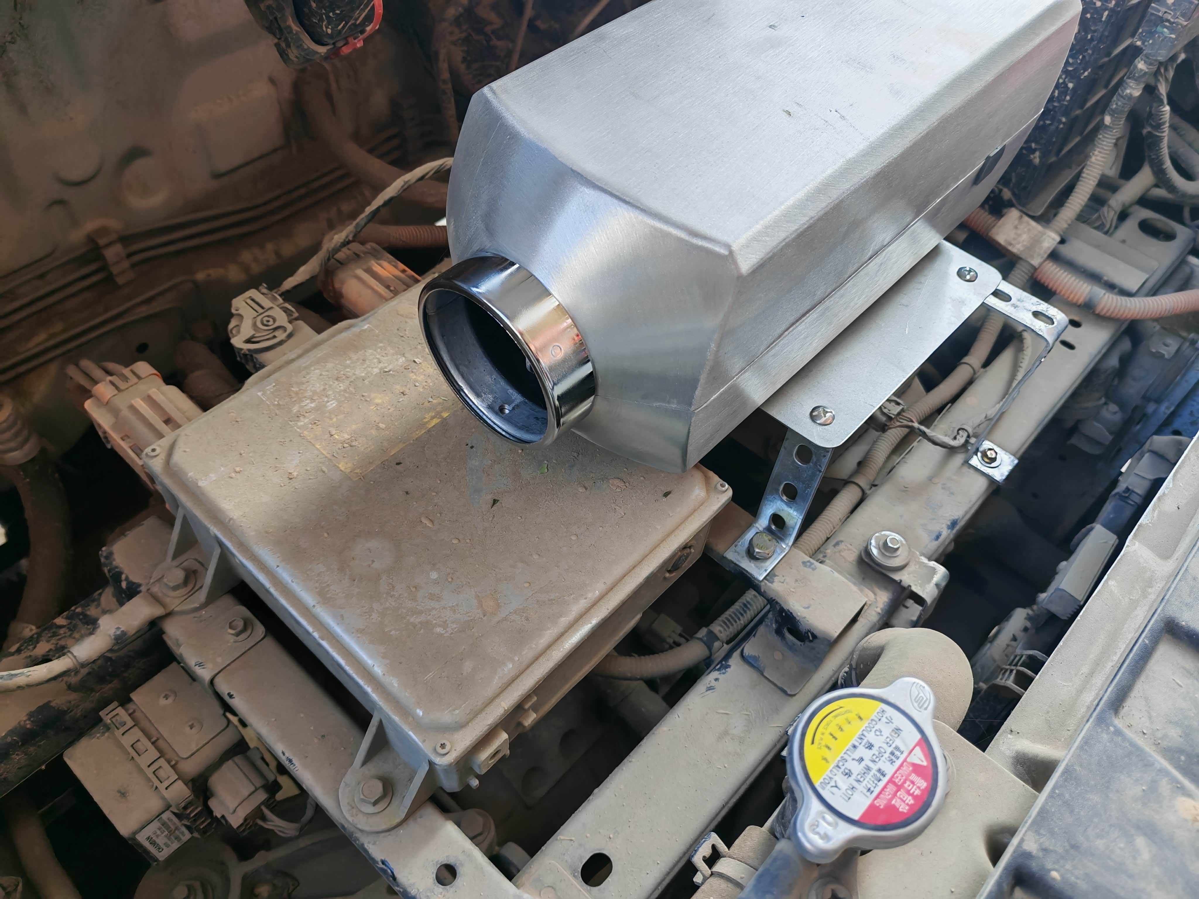

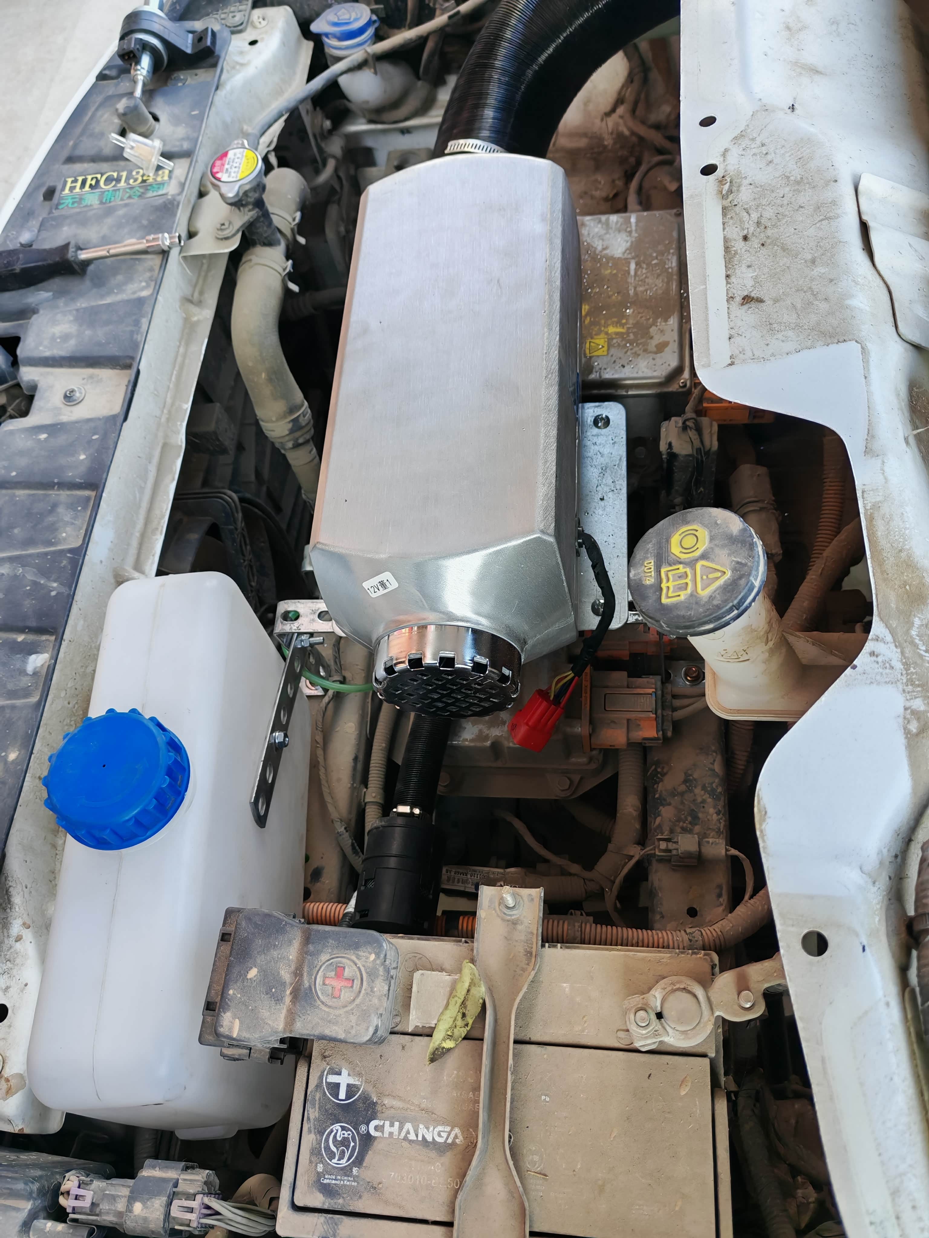

方案三:前机舱
这是我最终选择的方案,也是我认为在效果、安全和空间上取得最佳平衡的折中选择。优点在于:机舱空间充裕,安装相对方便;通过精心布置管道,可以将热风引入原车空调系统的外循环入口,实现类似原厂的风道取暖,综合体验好。缺点则主要影响驻车场景:在车辆静止时使用,需要额外为柴暖的小电机供电,若长时间使用(如过夜),可能导致小电瓶亏电,需要启动车辆或使用外接电源为其补充电力。
