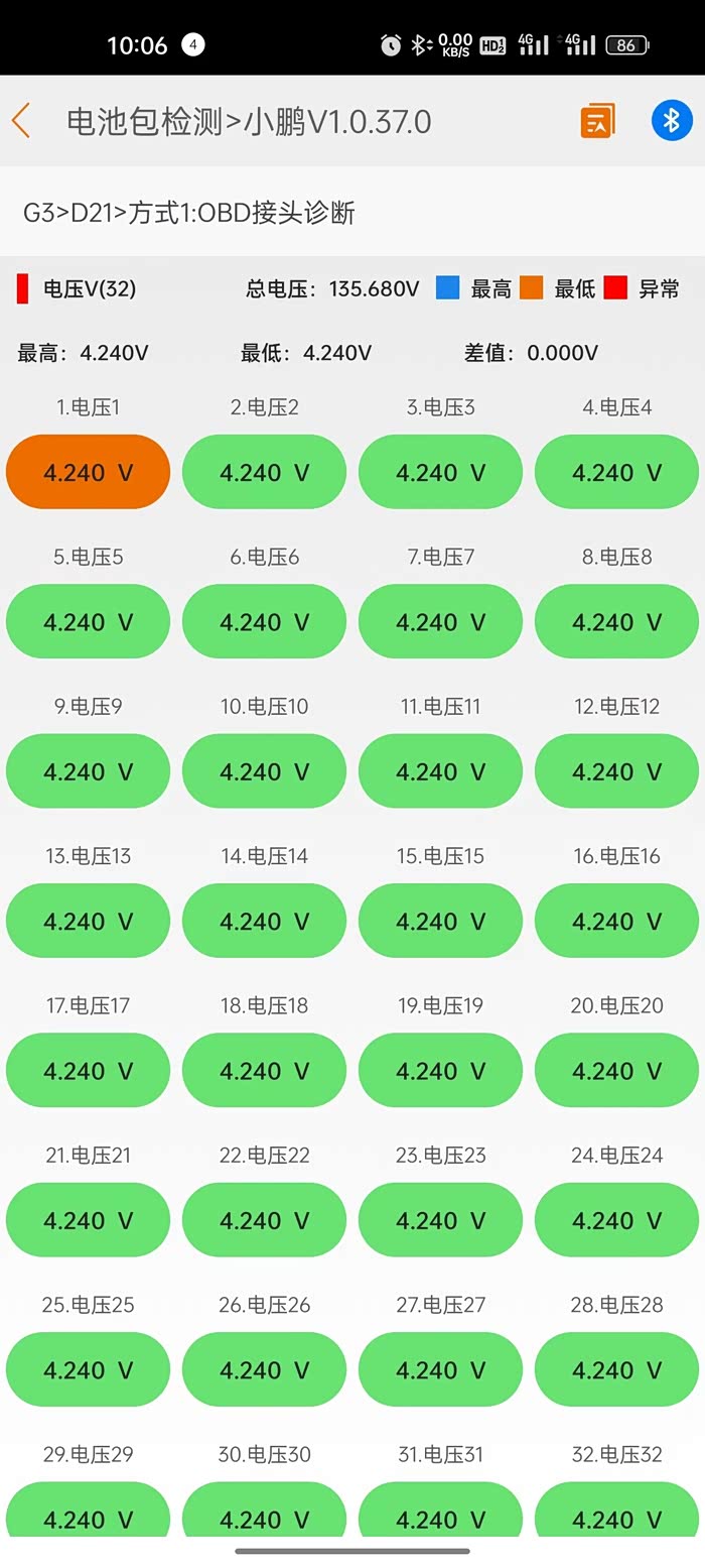

找车的过程就一个字免去了,在隔壁市找到一部个人车,公里数偏高,但好在之前有电车验收经验,最主要是电池,当场用仪器测了,很好,原来是换了了底盘电池的.

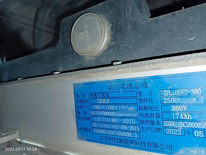

电池标签,可以看到是2022-5月出厂的,新版本少了1V电压,66.15度电

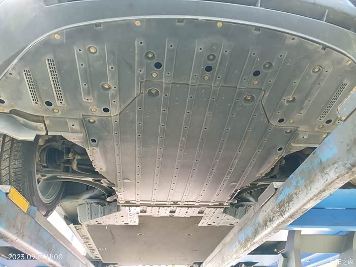

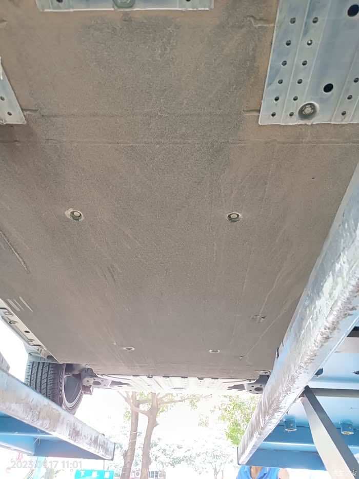

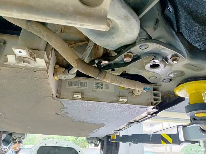

底盘干净
没什么磕底现像

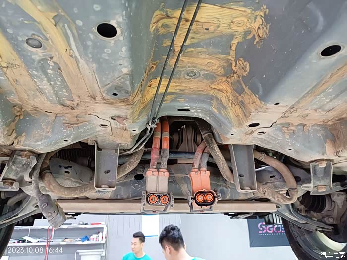

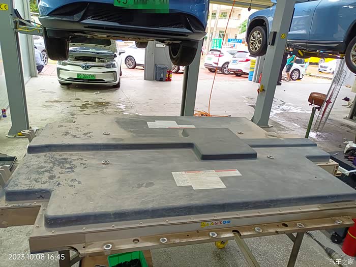

拿回来后,我是属于不太安份易折腾的人,于是直接把车子准备解剖一下,上了架子,把底盘电池给拆了,他是这样的,让坛里一些想知道他心脏的车友们也一起看下小鹏G3 520的主心脏长得什么样子,整个底盘卸下来后的车底和电池的模样,还是挺规整的

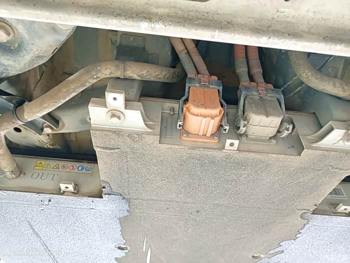

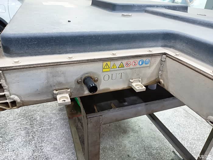

拆电池之前,是要先把主电源关闭,小电瓶电源切断的,要不然这可是高压电,电池有冷却系统,所以先拆冷却液水管,放干净冷却液.我们车电池组是宁德时代的,是液冷的,比风冷的电池当然会更好些.

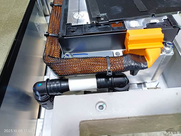

液冷管路

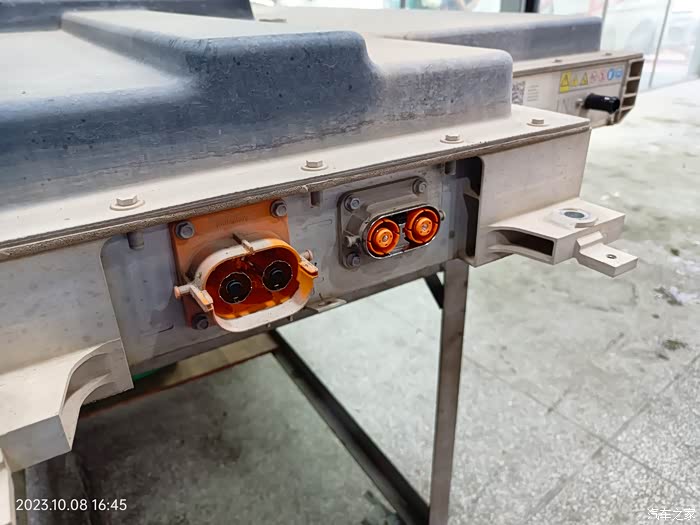

高压接头
整个电池包拆下来的样子

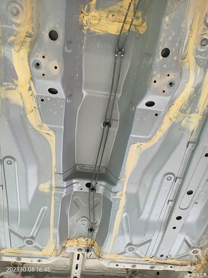

底盘电池拆下来后的车底盘模样
车子底盘
高压接头
液冷接头

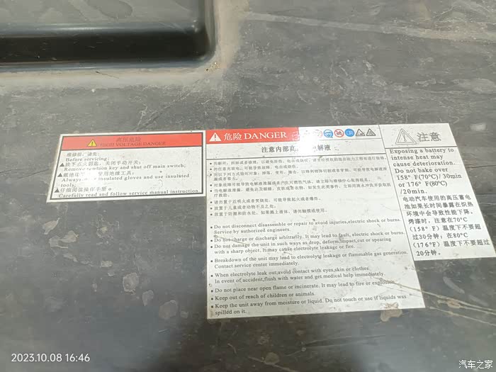

一串免责说明

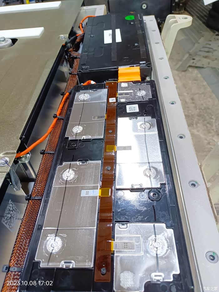

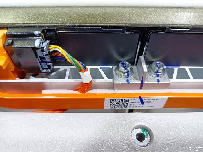

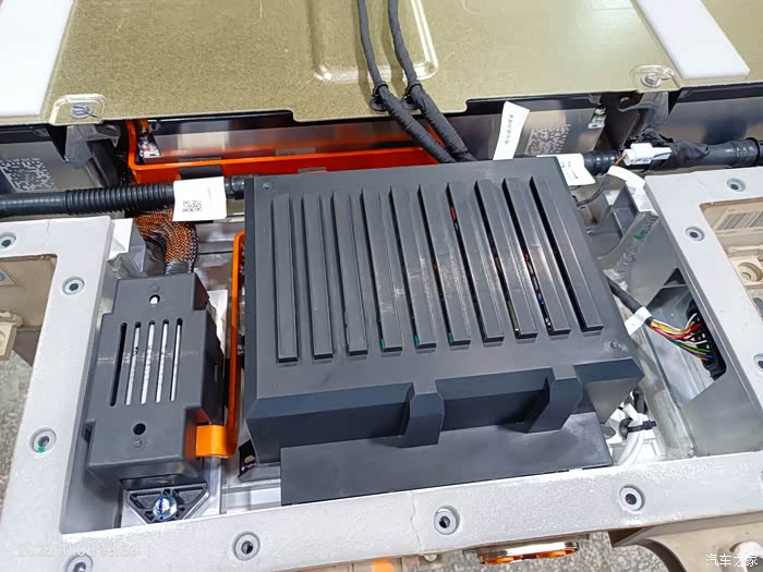

底盘下下来后,因为他防水等级做得还可以,是有很多螺丝锁着胶圈进行防水的,拆这些螺丝还是要费点时间的.拆开后电池内部的全貌就露出来了,可以看得出,宁德时代电池做得还是相当不错的,内部排列很整齐规划,有点艺术品的赶脚

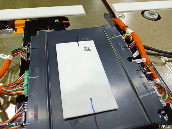

BMS
BMS的做工,赞一个
液冷管路

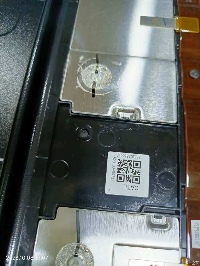

宁德时代单体模组,每组都有识别二维码与编号
液冷管路
整齐的电路和液冷排列
宁德时代1P4S方形大单体模组,方便维修与更换

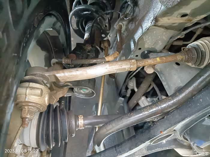

全身大检查,换掉一个松动的下摆臂拉杆,满血复活.
既然电池都解剖完了,当然少不了给他来个例牌大保健的了,做完后0压差,专治像我这样的数据纠结症
